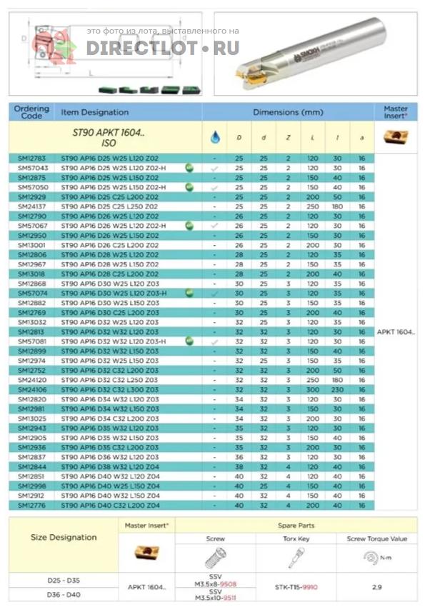

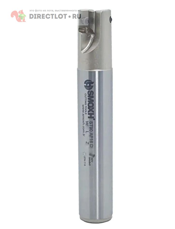

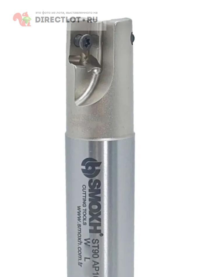

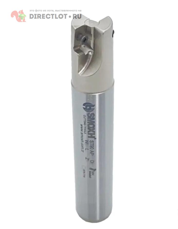

Фреза со сменными твердосплавными пластинами ST90 AP16 D28 C25 L200 Z02 диаметром 28 мм, предназначена для обработки уступов на универсальных фрезерных станках и станках с ЧПУ. На неё крепится 2 пластины типа APMT1604**, APKT1604**, APGT1604**. Фреза без внутреннего подвода СОЖ, имеет угол в плане 90°.

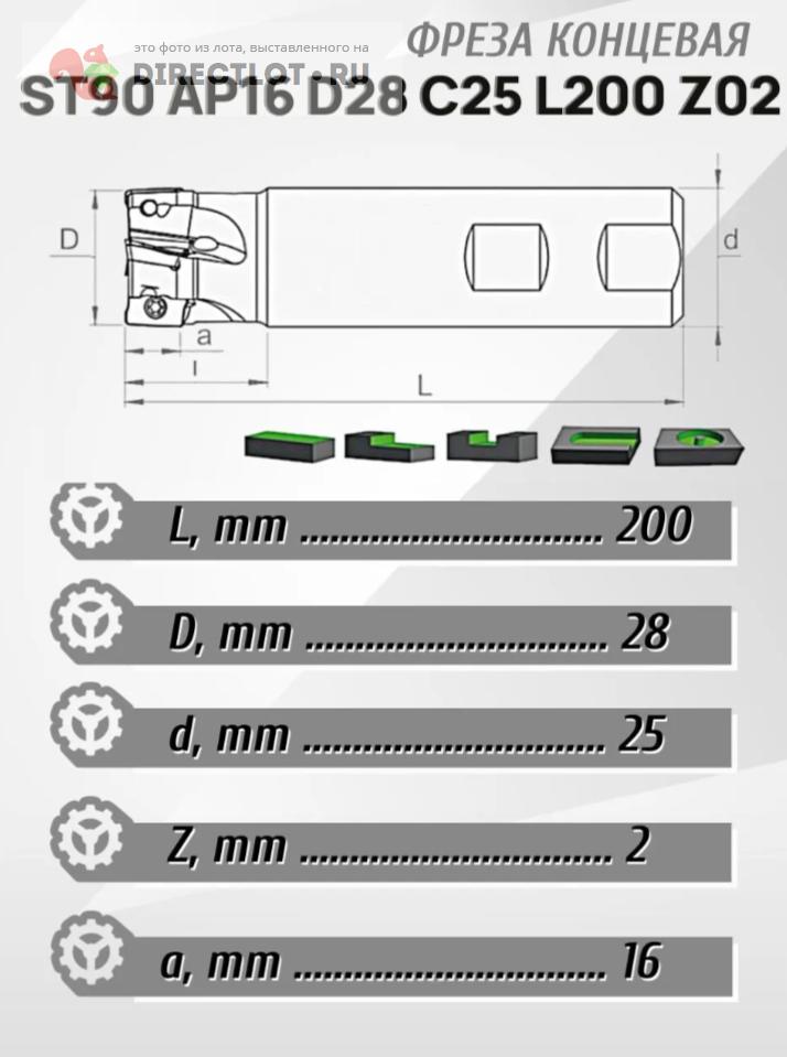

Характеристики:
Бренд SMOXH
Рабочий диаметр фрезы: 28 мм
Подходящая пластина: APMT1604**, APKT1604**, APGT1604**
Серия пластин и производитель: APMT; APGT; APKT - ISOТип фрезы:
Фреза для обработки уступов
Тип крепления фрезы: Хвостовик Weldon
Внутренний подвод СОЖ: Нет
Угол в плане: 90°
Количество зубьев: 2
Максимальная глубина резания:16 мм
Длина фрезы: 200 мм
Рабочая длина фрезы: 40 мм
Диаметр хвостовика: 25 мм
Комплектация
Фреза - 1 шт, фасонный ключ -1 шт, фирменная упаковка - 1 шт. Сменные пластины в комплект не входят и приобретаются отдельно.
