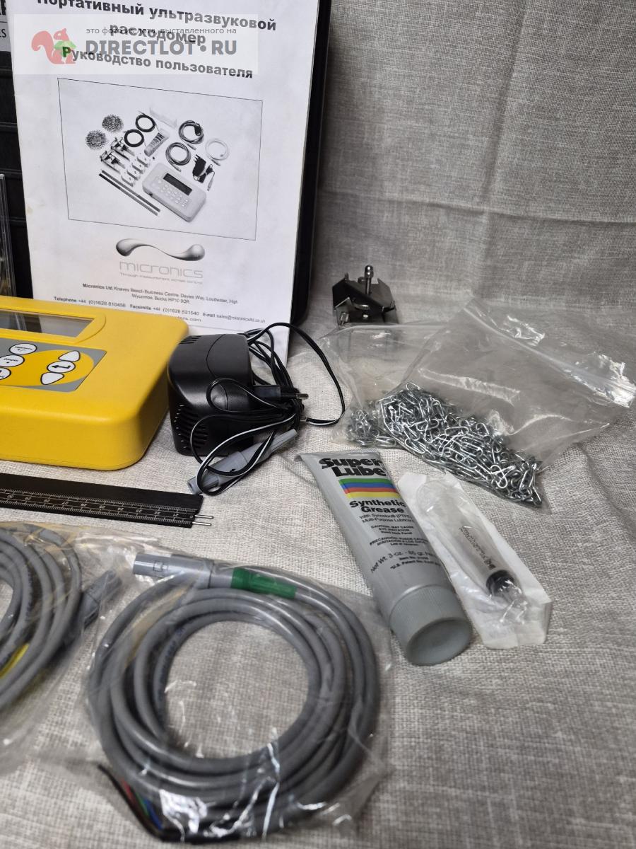

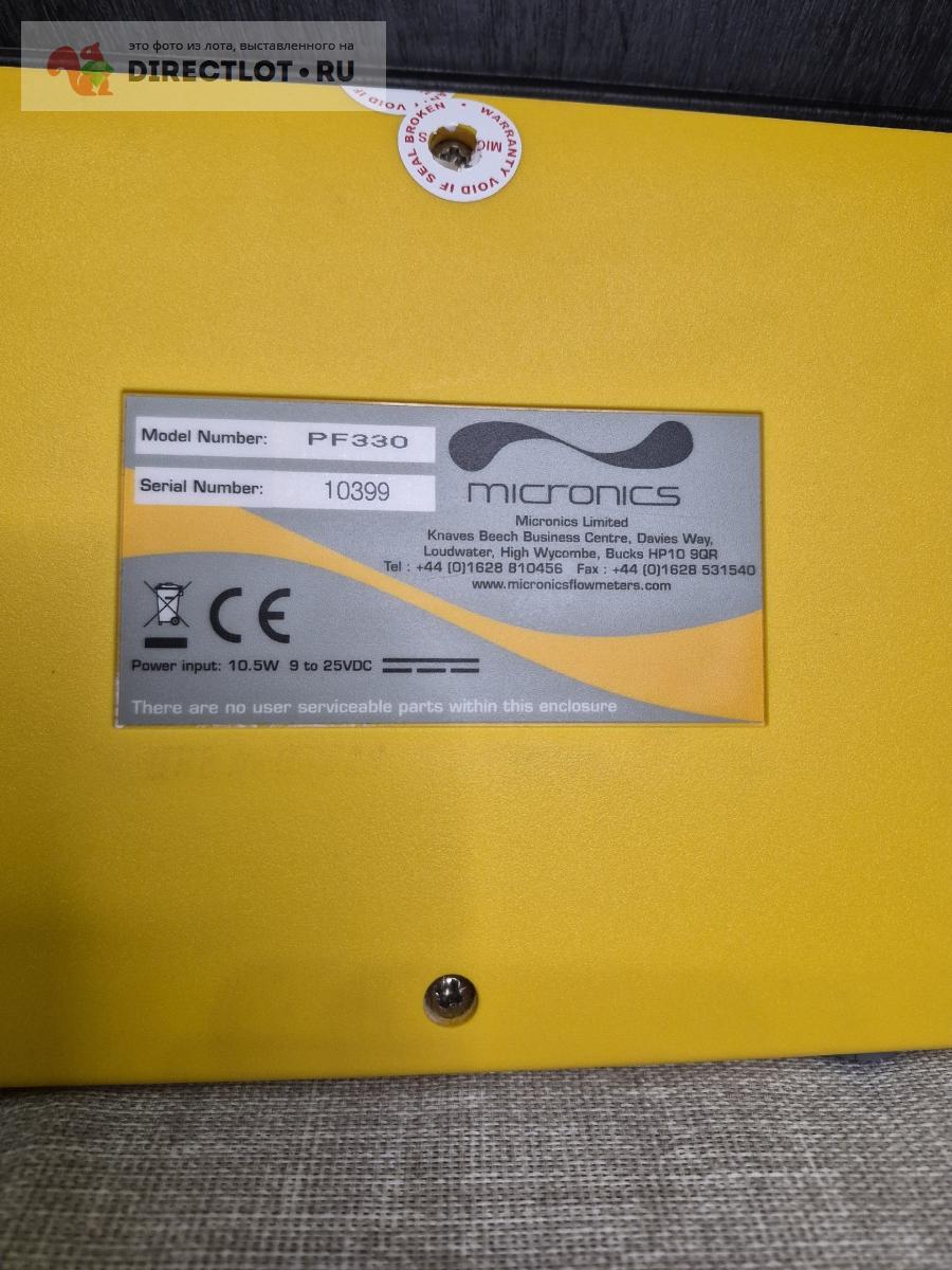

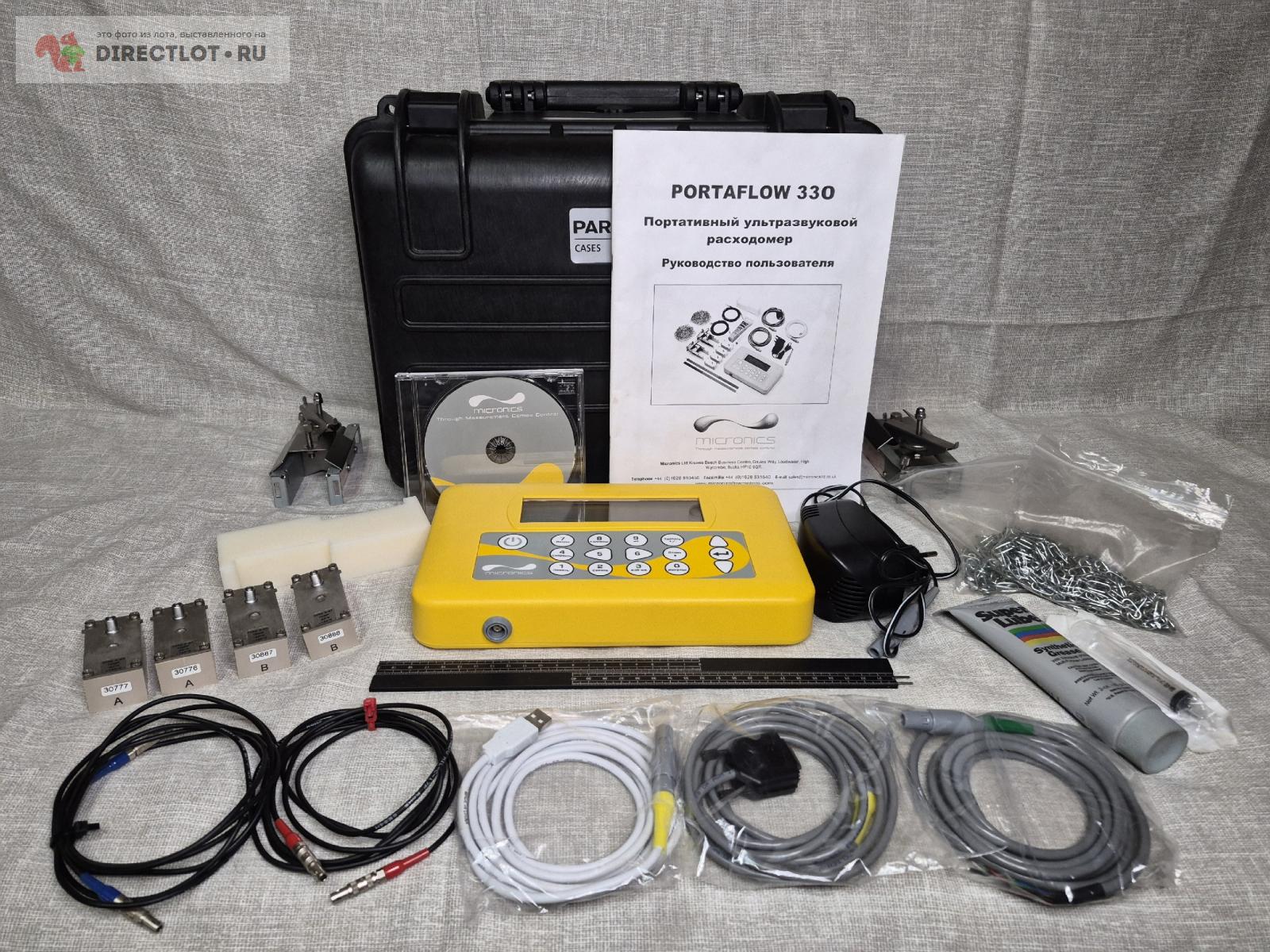

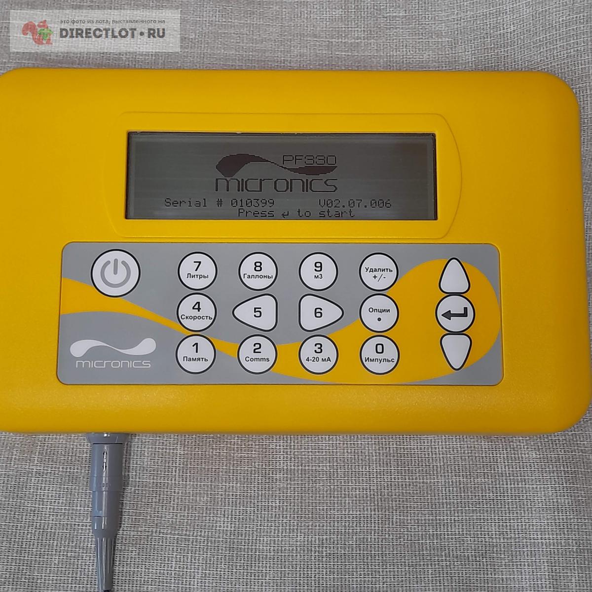

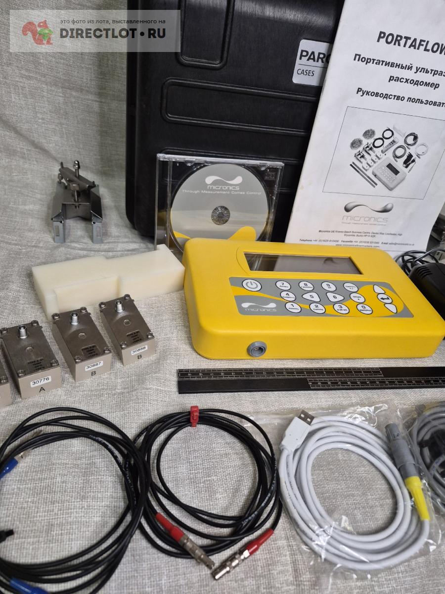

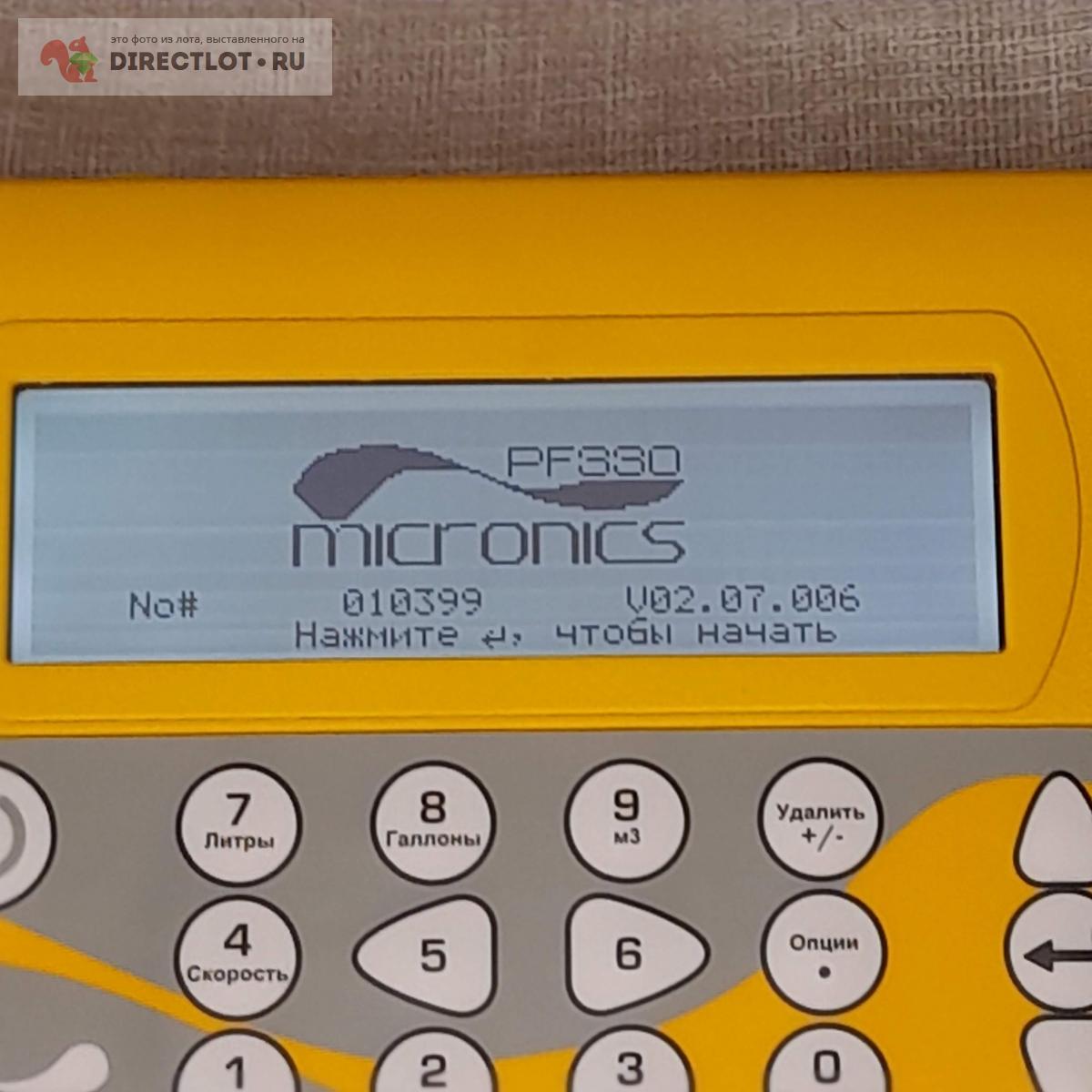

Ультразвуковой портативный расходомер Portaflow, модель PF330 (A+B), 2012 г.в.
Полный комплект, состояние близкое к новому. Проходил первичную поверку в 2012 г. (данные не внесены в Аршин, имеется свидетельство), в последующие годы находился на хранении.
Заказаны новые аккумуляторные батареи (5 шт.) MasterFire FDK 18670, HR-4/3FAU 4500mAh, Ni-MH, 1.2V.
В ближайшее время будет произведена перепаковка блока питания, в результате прибор получит большую ёмкость, чем с завода (4500mAh вместо штатных 4000mAh).
Затем прибор будет сдан на поверку.
Сейчас готов обсуждать скидку от текущей цены. С новым блоком питания и поверкой цена будет 200 тр без торга.

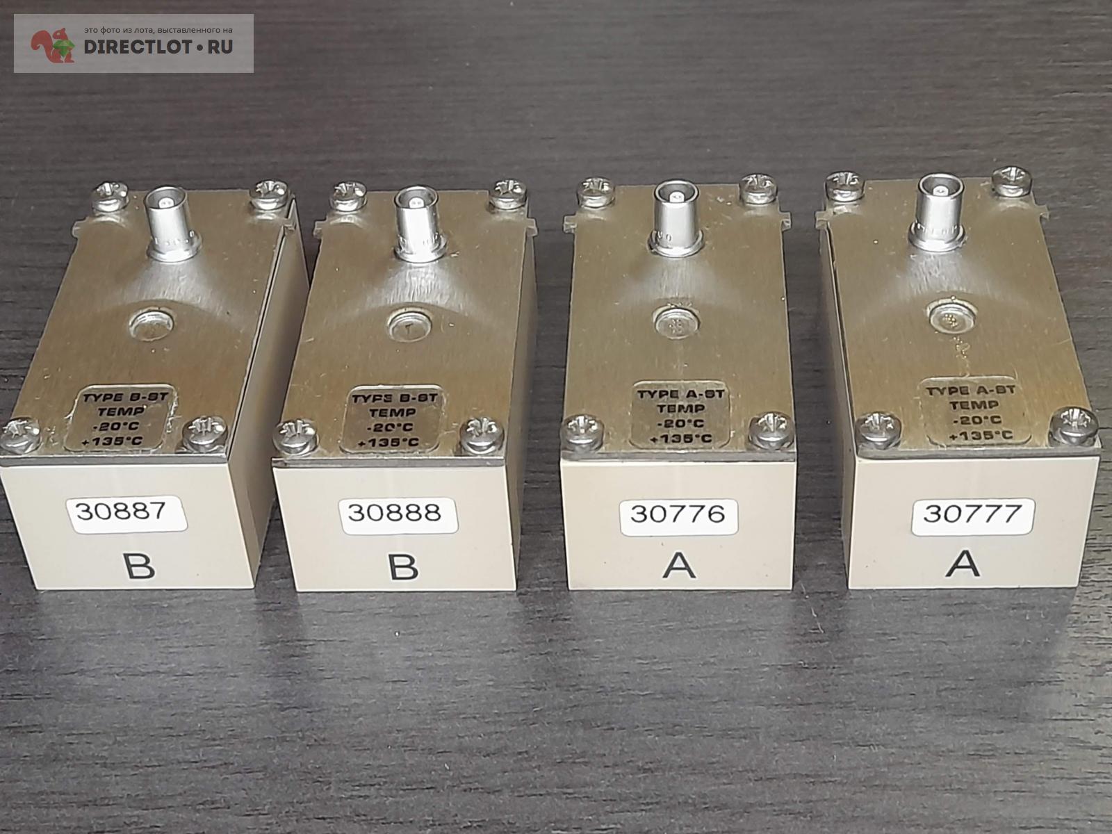

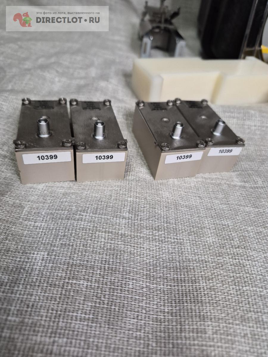

Два комплекта датчиков, А и B, для труб малого (от 8 мм) и большого (до 5 метров) диаметра.

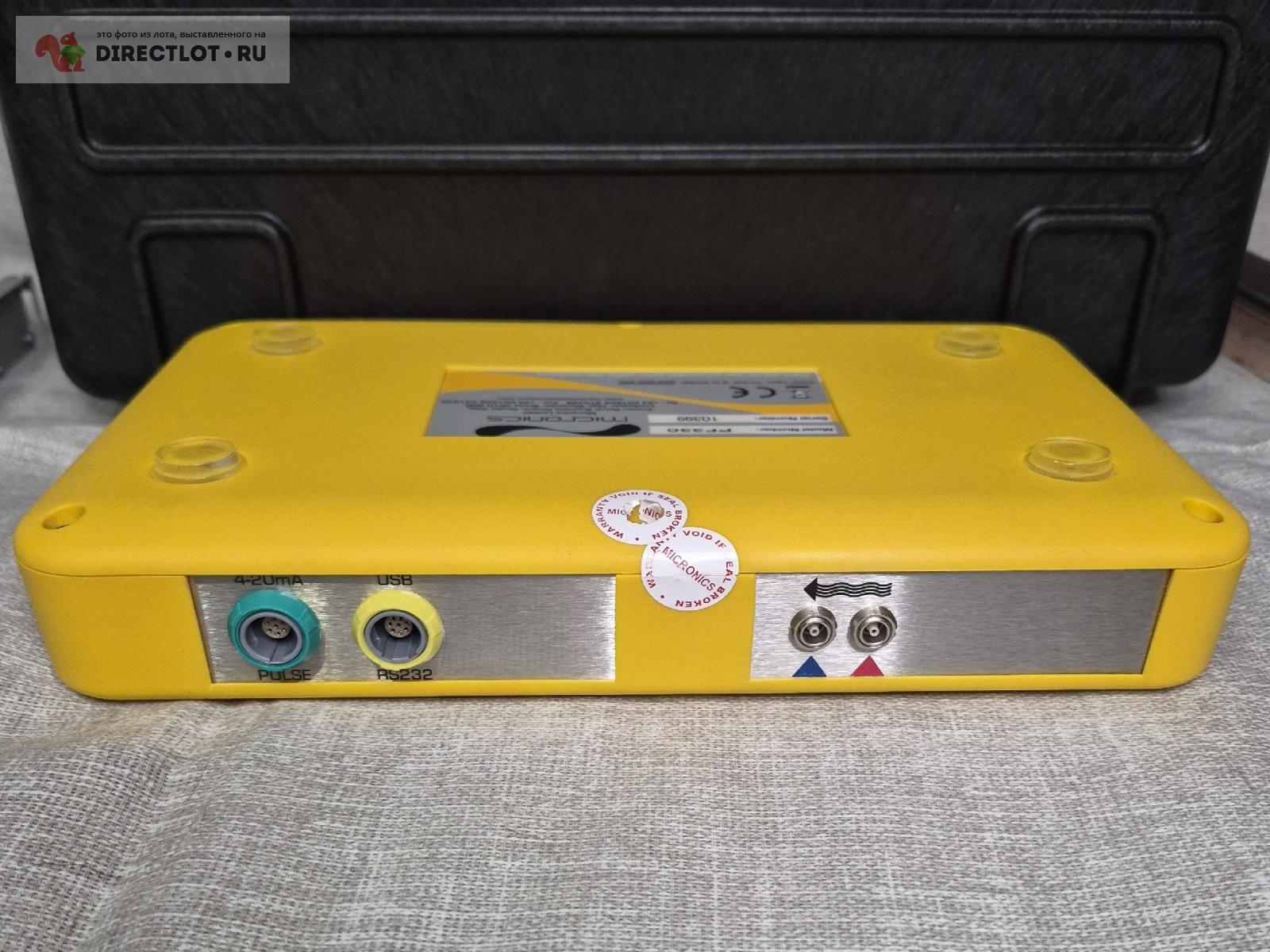

Прибор имеет встроенный энергонезависимый накопитель информации. Имеются выходы для подключения регистрирующей аппаратуры, разъём для подключения к компьютеру через интерфейсы USB и СOM (RS-232), используемый как для передачи накопленной информации, так и для обеспечения непрерывного измерения в режиме реального времени.
