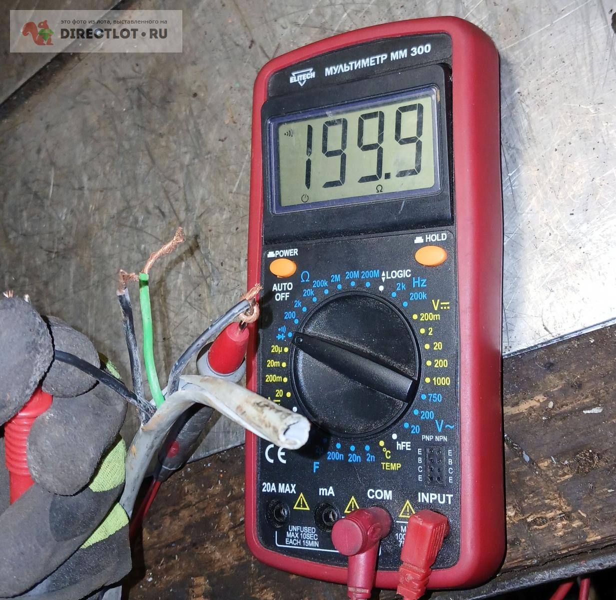

Обмотки прозваниваются симметрично

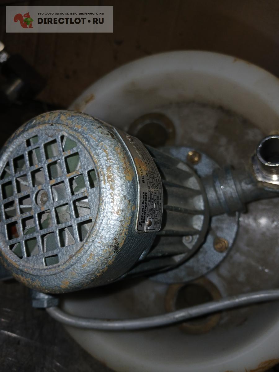

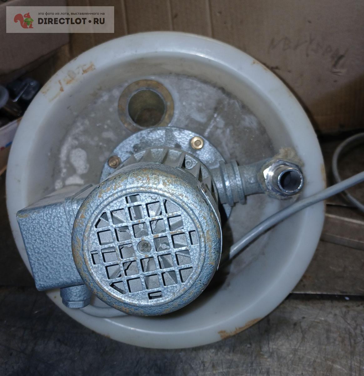

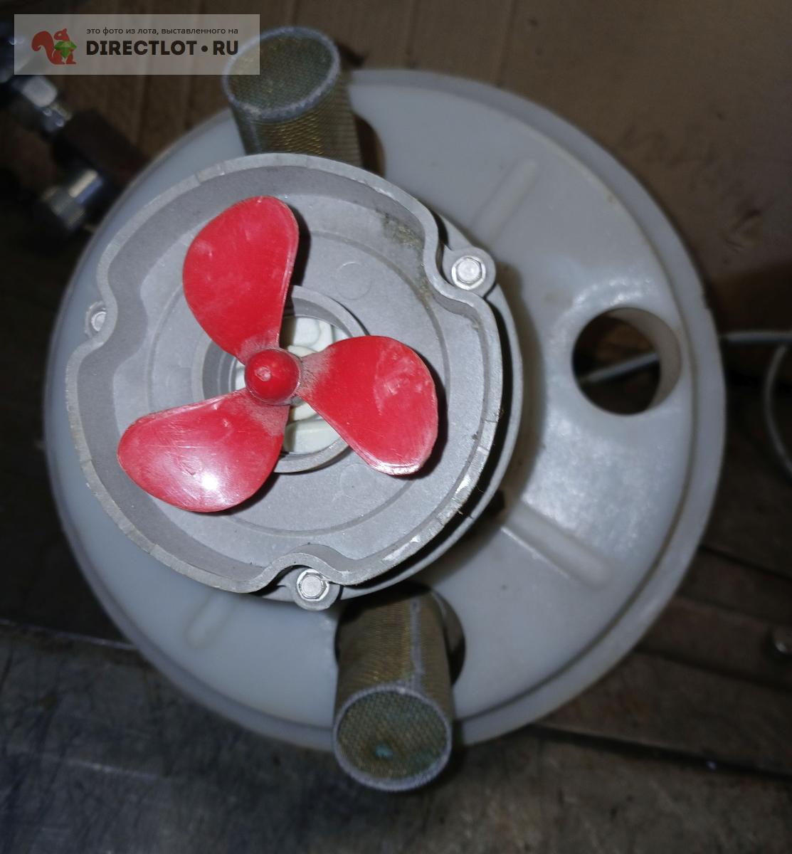

"Такие специализированные помпы массово применяются на металлообрабатывающих предприятиях для подачи смазочно-охлаждающей жидкости (СОЖ), эмульсий и легких масел в зону резания токарных, фрезерных и шлифовальных станков импортного производства.
Полная расшифровка технических параметров с фото:

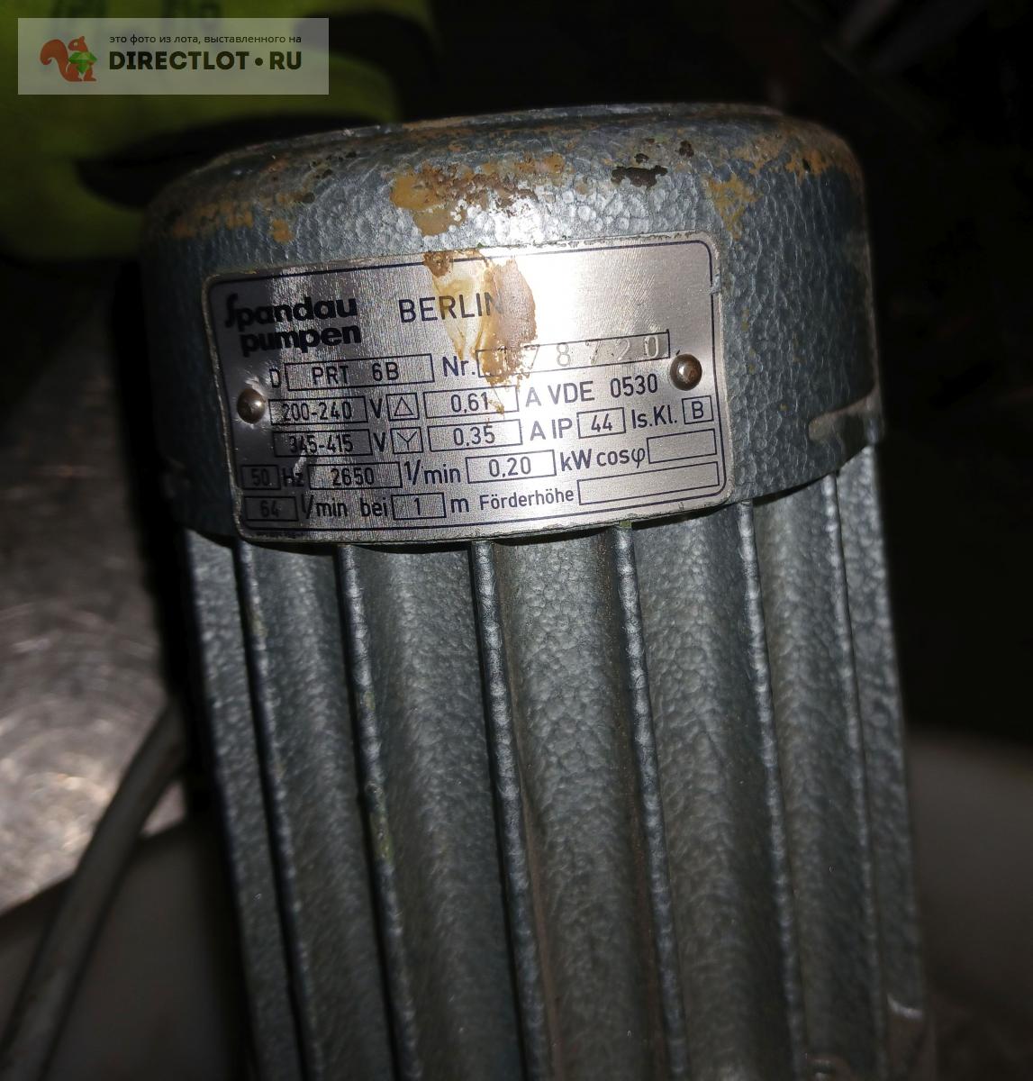

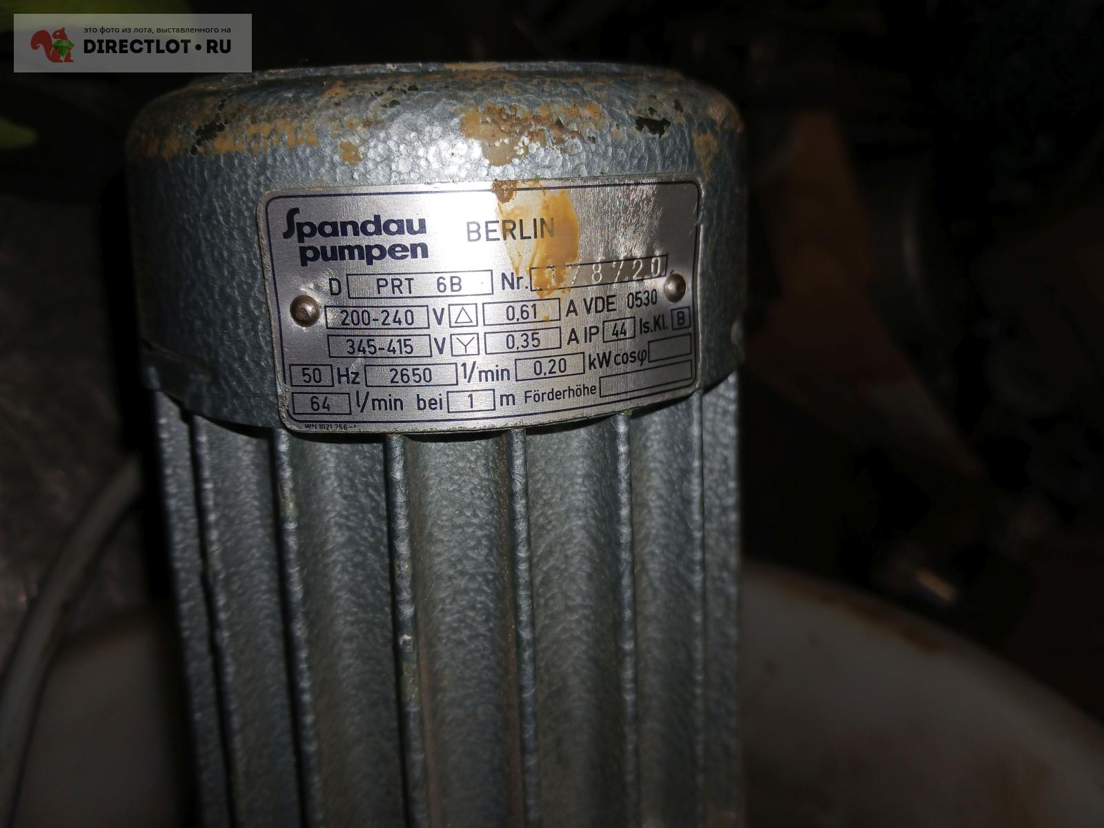

Модель: PRT 6B
Электрические характеристики: Может подключаться как «треугольником» (Δ 200–240 В, ток 0.61 А), так и «звездой» (Y 345–415 В, ток 0.35 А). В условиях российских производств его стандартно подключают по схеме «звезда» в трехфазную сеть 380 В. Частота сети: 50 Гц.
Обороты двигателя: 2650 об/мин.
Номинальная мощность мотора: 0.20 кВт (200 Ватт) — очень экономичный станочный двигатель.
Гидравлические характеристики:
Производительность - 64 л/мин (высокий показатель объема для такой мощности).
Высота подъема / Давление - 1 метр. Это чисто циркуляционная помпа низкого давления, задача которой — быстро перекачивать большой объем жидкости без создания сильного напора.
Защита и класс: Степень защиты корпуса IP44 (защита от брызг жидкости под любым углом), класс изоляции Is.Kl. B (выдерживает нагрев обмоток до 130°C).
Качественные немецкие бессальниковые помпы Spandau ценятся за феноменальную надежность при работе с загрязненными средами (стружка, абразив).

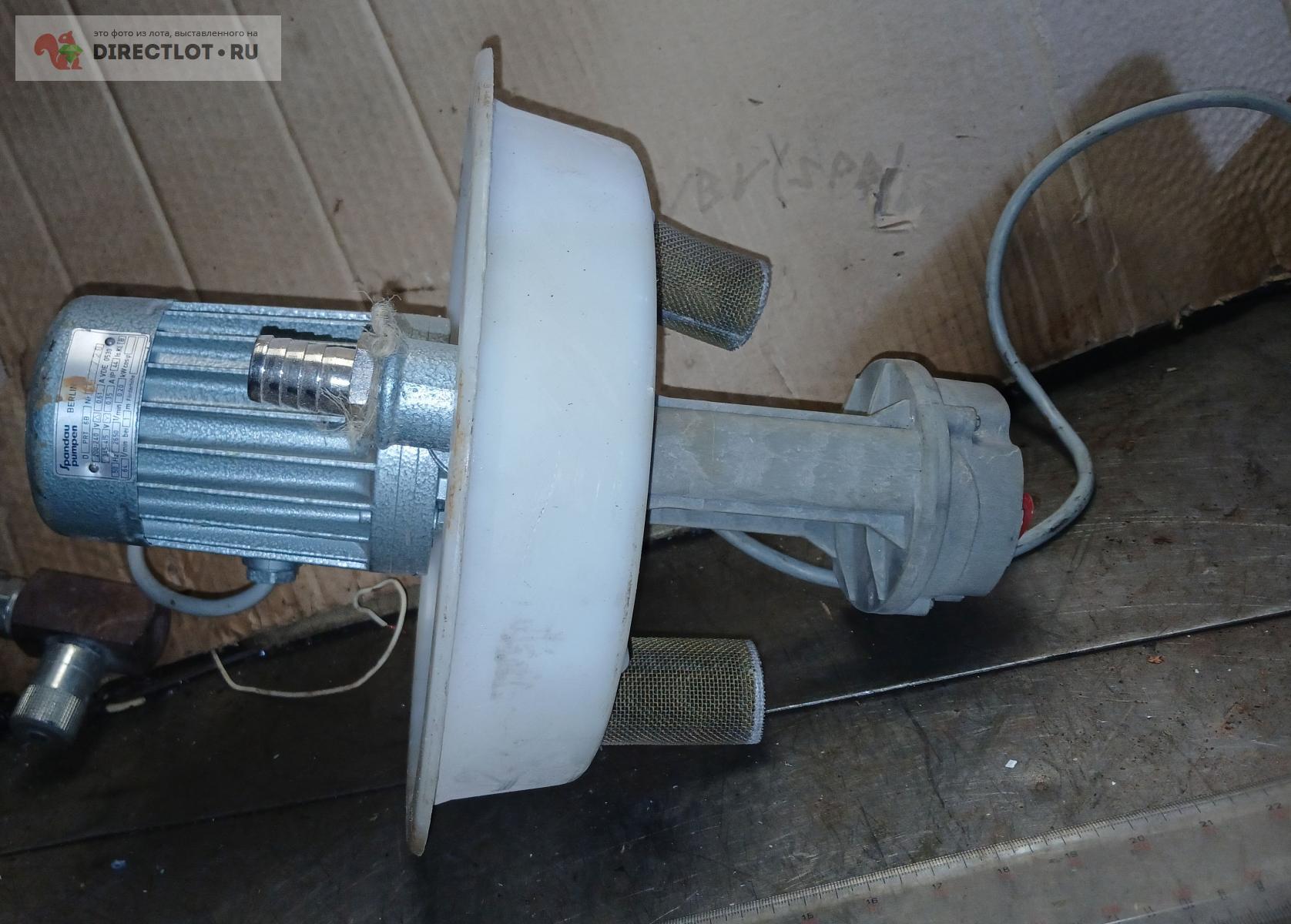

Уникальную конструктивную особенность немецких помп этой серии — встроенный перемешивающий узел (активатор/мешалка), расположенный в основании бака.
Устройство погружной части: Красный трехлопастной пропеллер: Это дополнительный винт-мешалка. Он вращается вместе с основным валом насоса и постоянно взбалтывает смазочно-охлаждающую жидкость (СОЖ) на самом дне бака станка. Это предотвращает расслоение водомасляной эмульсии и не дает оседать твердому абразивному шламу и металлической стружке. Сетчатые фильтры (2 шт.): По бокам установлены металлические сетчатые заборники (патроны). Они фильтруют крупные фракции стружки из бака, пропуская внутрь только жидкую эмульсию к скрытой за винтом основной рабочей крыльчатке насоса. Поскольку пластиковый пропеллер и металлические сетки фильтров находятся в идеальном состоянии (без сколов, трещин и глубокой въевшейся ржавчины), узел сохраняет высокую техническую ценность. Для станков ЧПУ или плоскошлифовальных станков функция постоянного перемешивания эмульсии — огромный плюс."
