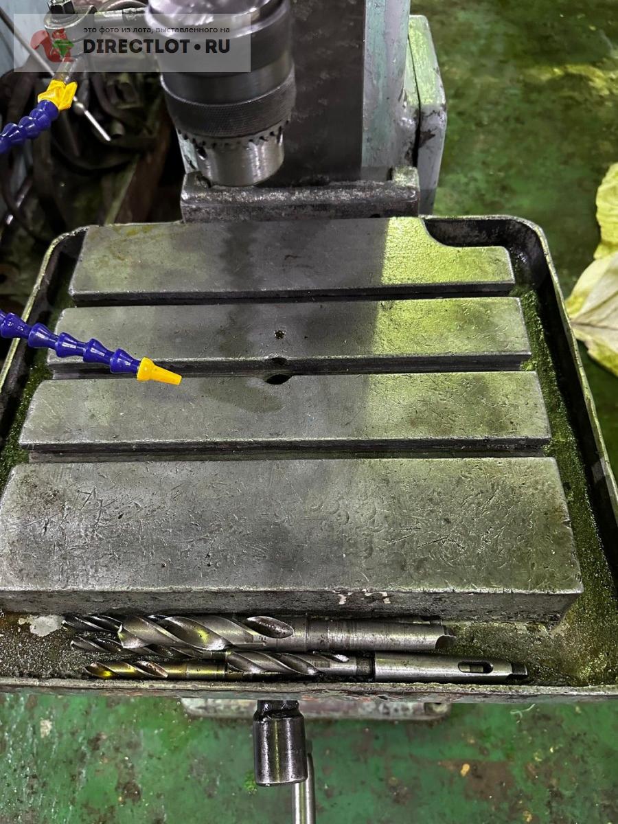

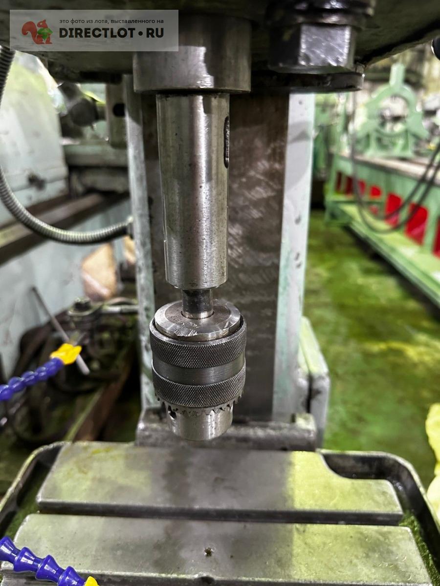

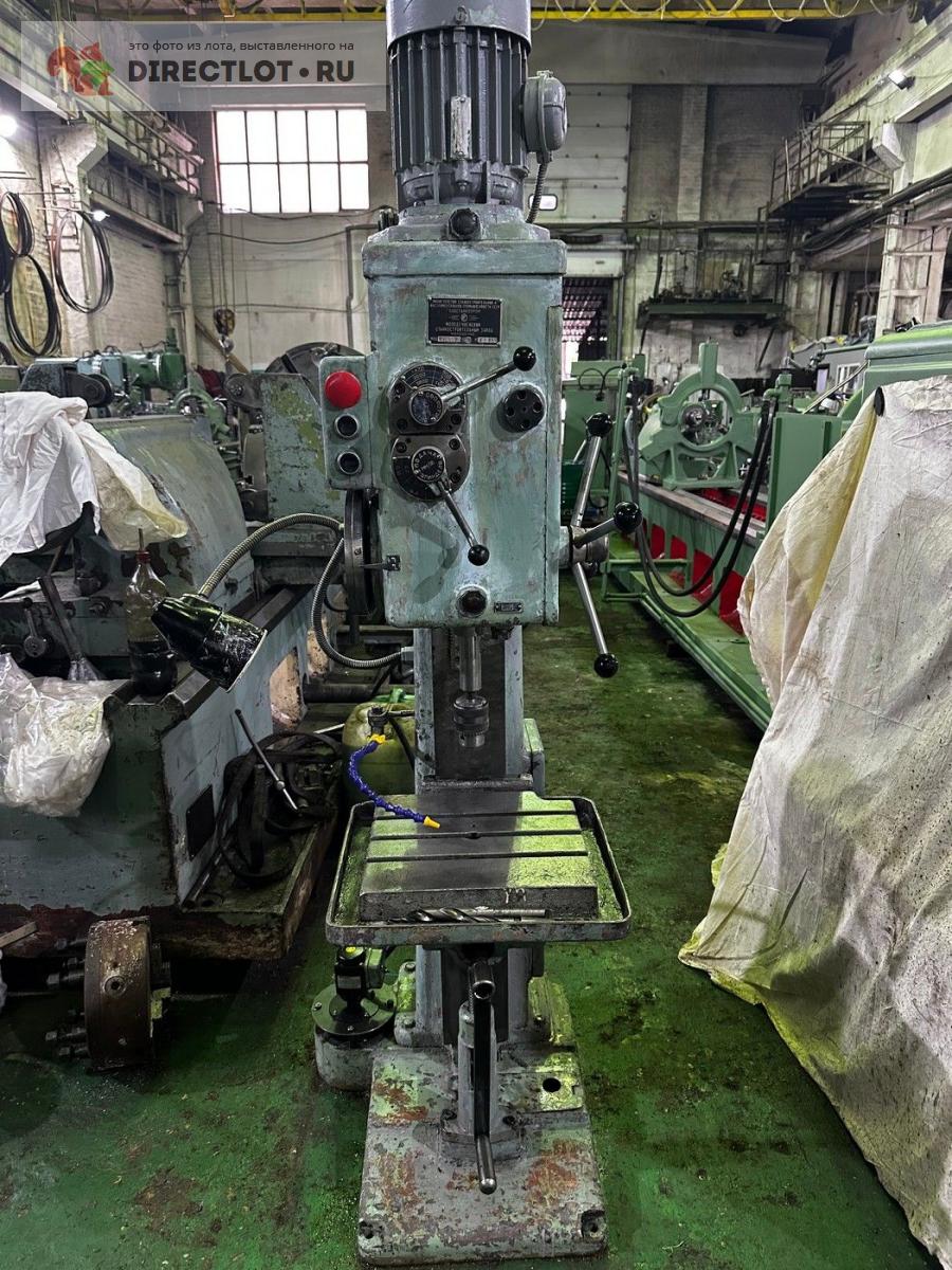

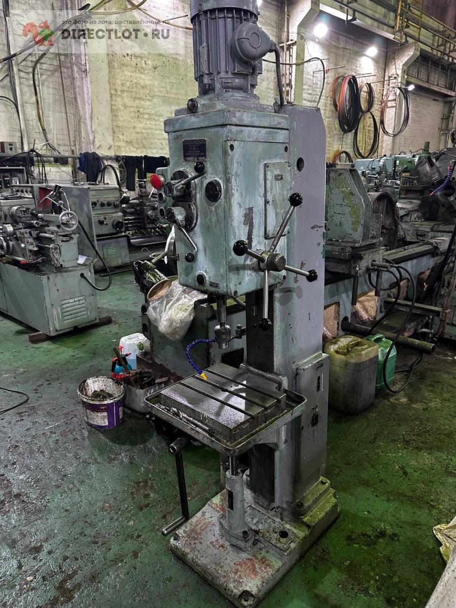

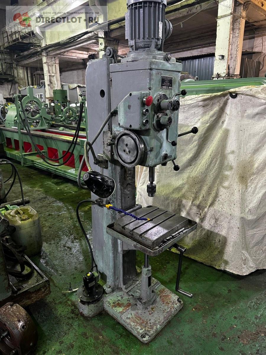

Продам Вертикальный сверлильный станок 2н118. Станок полностью в рабочем состоянии, с проверкой при осмотре.
