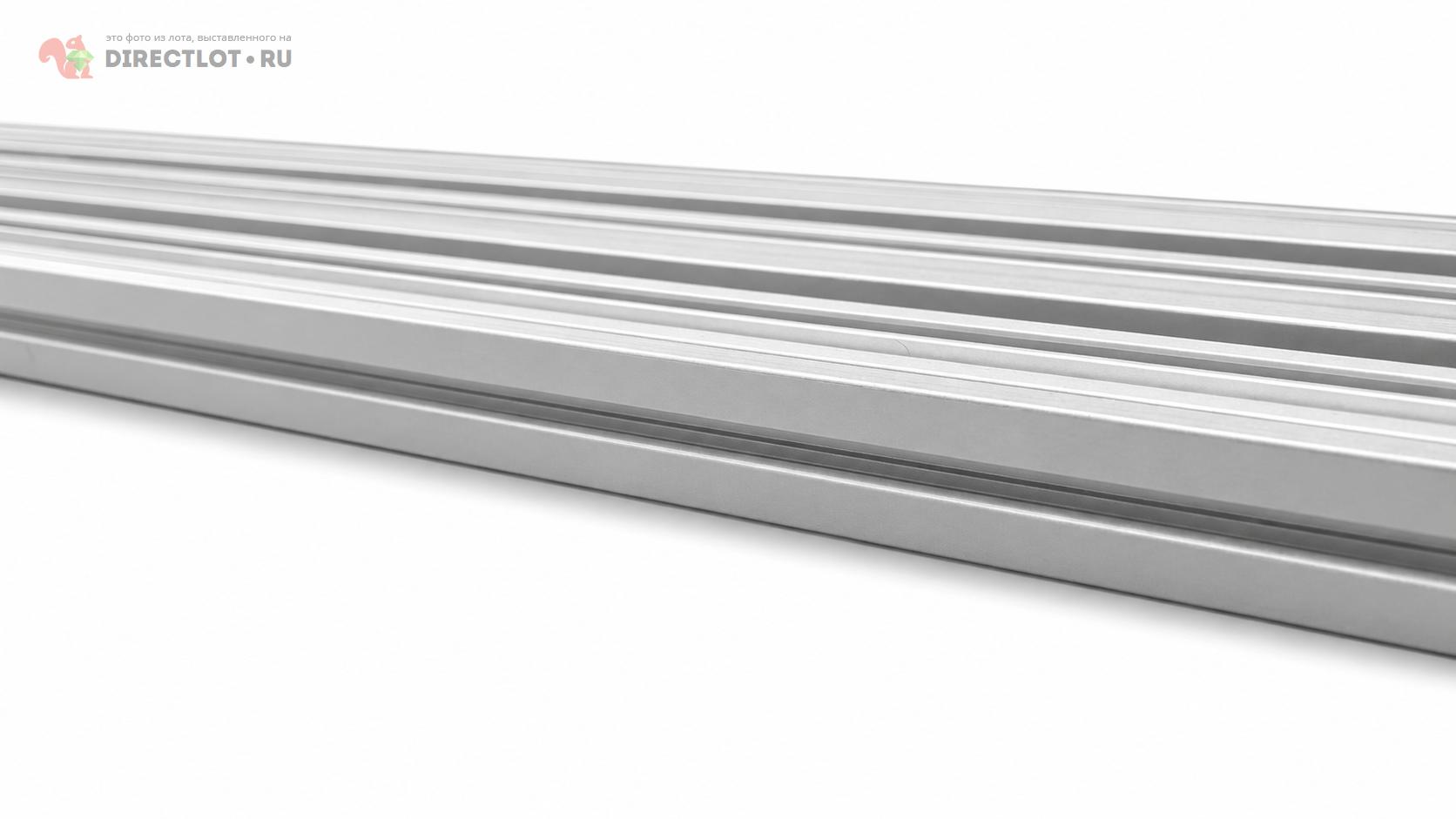

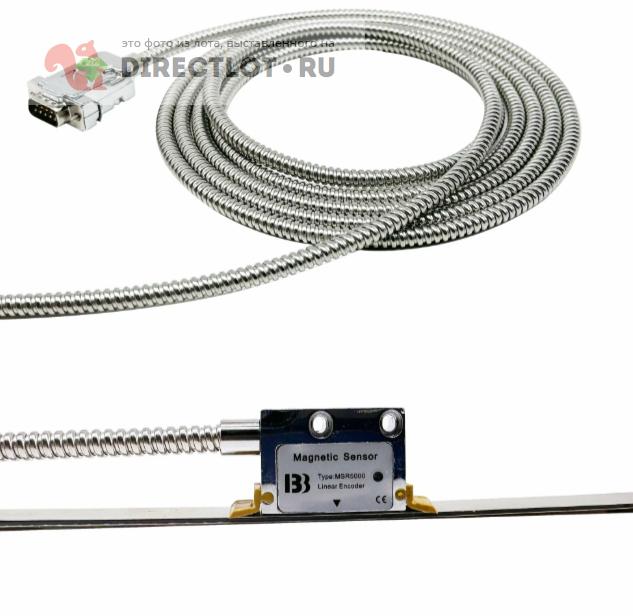

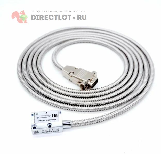

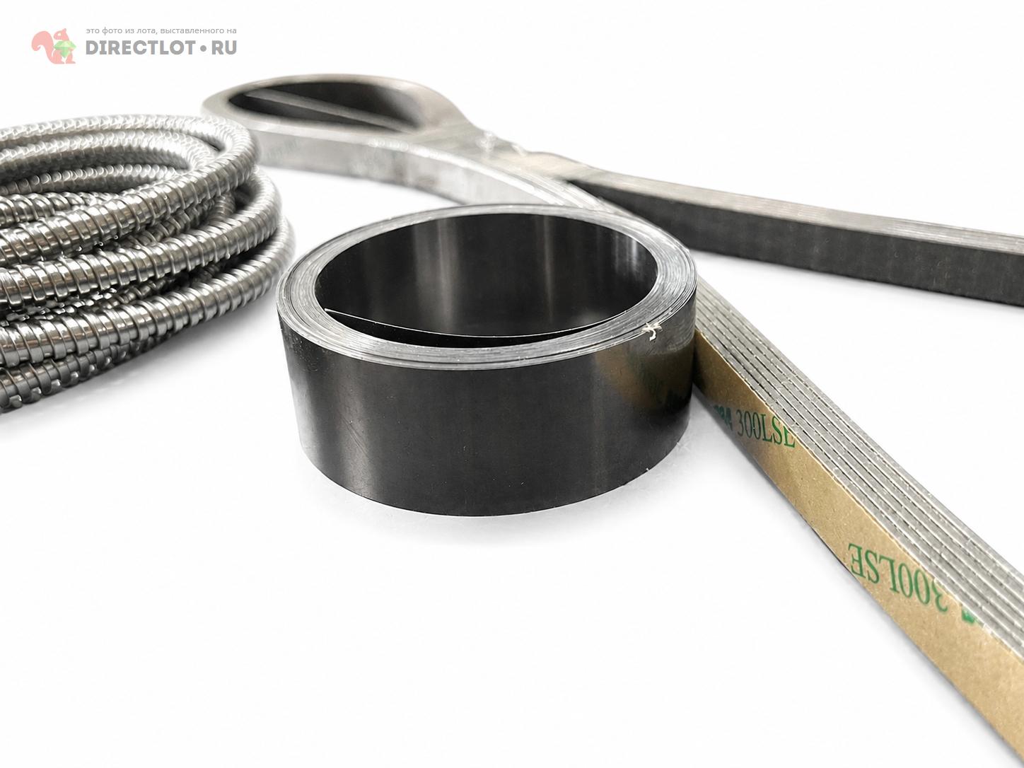

Maгнитная линeйка для УЦИ КA800М 6000/5 мкм – это бесконтактная измерительная система, предназначенная для точного определения положения узлов крупногабаритного промышленного оборудования (металлообрабатывающих, деревообрабатывающих станков и др.). Она работает в связке с устройством цифровой индикации (УЦИ), которое обрабатывает полученный сигнал и отображает координату перемещения на дисплее.
----- Преимущества -----
Подходит для больших ходов
Устойчивость к «грязной» среде
Стойкость к вибрациям и ударам
Простой монтаж
Бесконтактность и долговечность.
----- Технические характеристики -----
Длина измерения: 6000 мм.
Точность: ±20 мкм на 1000 мм (зависит от качества монтажа и температурных условий).
Разрешение (дискретность): 5 мкм (в некоторых версиях 1 мкм).
Индексная метка: каждые 50 мм для привязки к нулевой точке станка
Максимальная скорость перемещения: 20м/мин

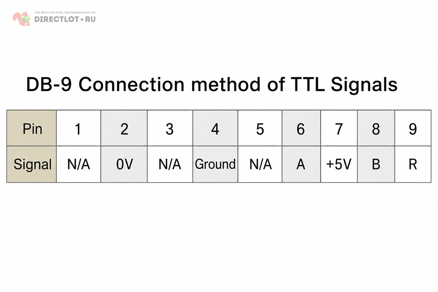

Выходной сигнал: TTL (5 В)
Длина кабеля: 3м (при необходимости используют удлинитель с учётом требований к помехозащищённости).
Степень защиты: IP67 пыле и влагозащищённое исполнение
Рабочая температура: от –20 °C до +70 °C
Габариты: 2000 х 100 х 50 мм
Вес: 8 кг

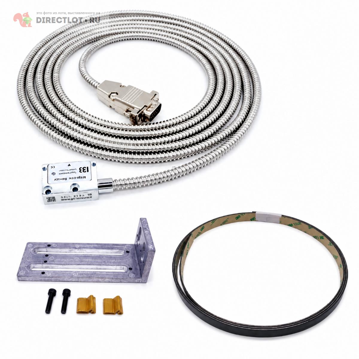

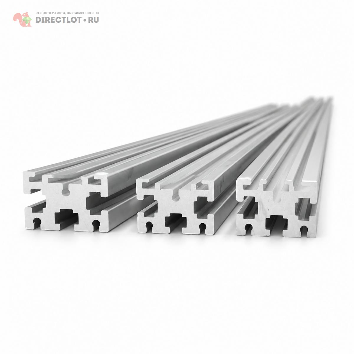

Комплектность: комплект сборный, корпуса по 2 метра (3 шт), магнитная лента (6 м), считывающая головка, крепёжные элементы и монтажные пластины, кабель с разъёмом 3 метра, монтажный кронштейн-2 винта и 2 пластиковых очистителя.
Принцип работы
Система состоит из двух основных частей:
- Магнитная измерительная лента с намагниченными полюсами (N-S), которая крепится к станине станка.
- Считывающая головка, установленная на подвижном узле станка. Она фиксирует изменения магнитного поля при перемещении без физического контакта. В головке могут использоваться магниторезистивные (AMR/GMR), индуктивные датчики или датчики на основе эффекта Холла.
