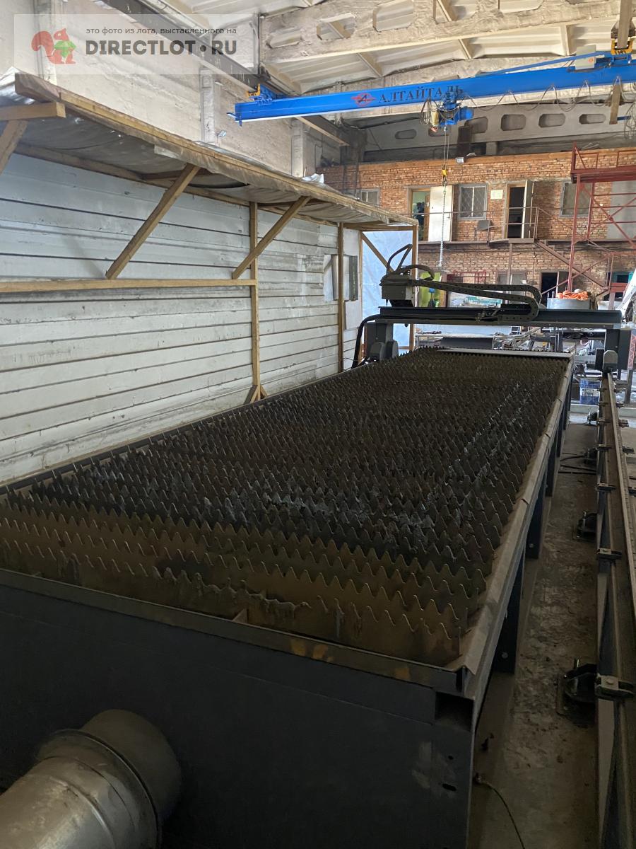

Размер рабочего поля (Д × Ш), мм 6200 × 1600
Просвет по оси Z, мм 220
Ход по оси Z, мм 230
Высота стола, мм 750
Габаритные размеры max (Д × Ш × В), мм 7200 × 2450 × 1340

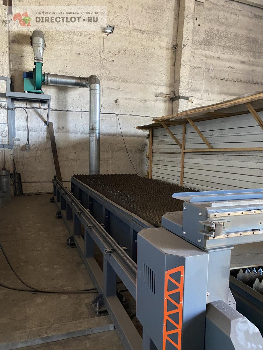

Система перемещения по осям XY Шестерня и рейка Gudel

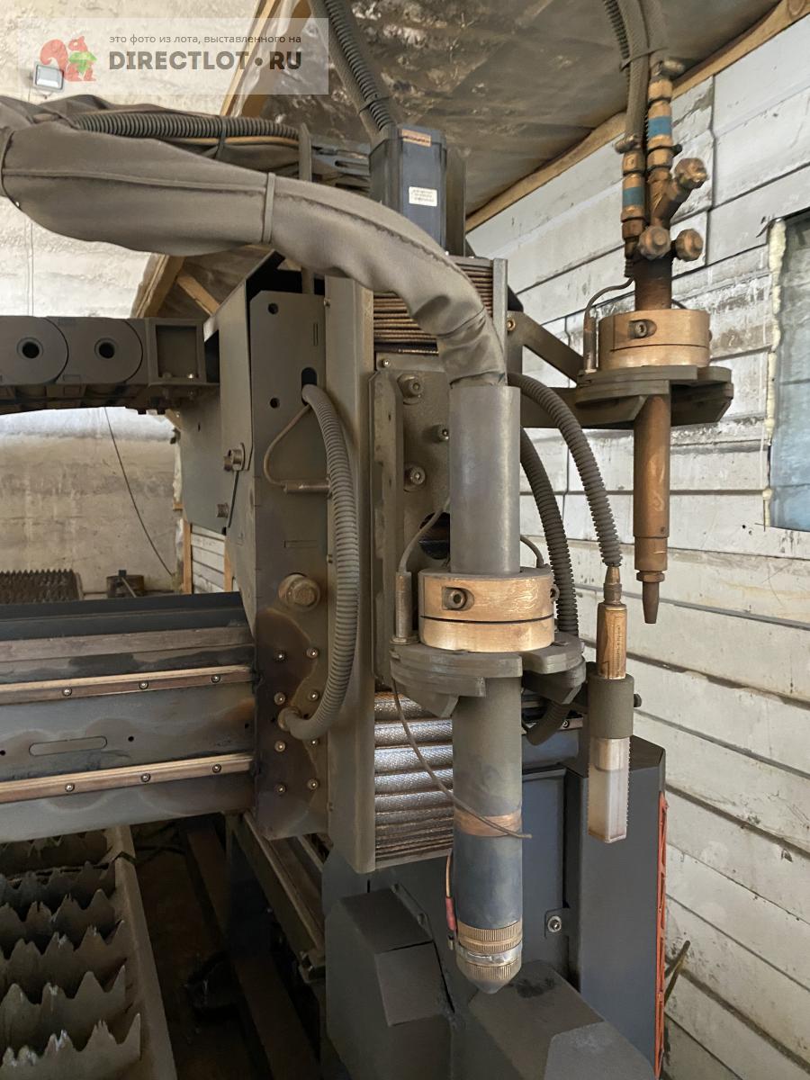

Суппорт поперечной оси с закрытым лифтом резака
Лазерный позиционер
Система защиты резака от повреждений M-protection
Кевларовая гофрозащита лифта оси Z

Портальная машина плазменной резки AMNTech PB6015D
Рабочий стол термической резки AMNTech S6015

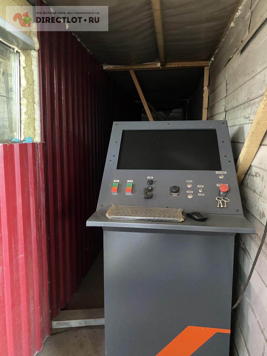

Промышленное ЧПУ AMN Engineering на базе ОС Windows 10
Управляющее ПО UCCNC и программа подготовки чертежей PlasmaPost
Интегрированная система автоматического контроля высоты по напряжению THC.N
Источник плазменной резки JC POWER CUT-400 двойное водяное охлаждение

Вентилятор вытяжки ВР132-30-5,0/5,5/3000
