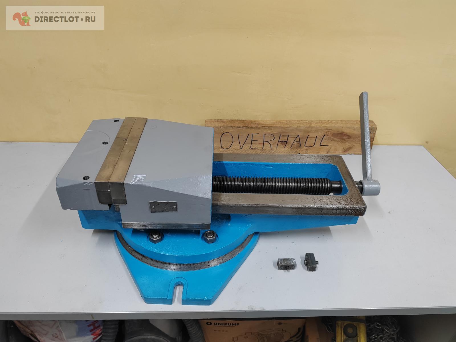

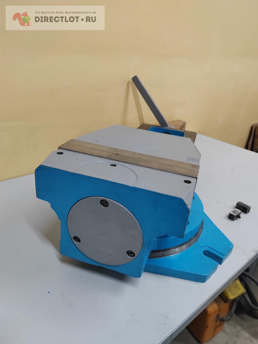

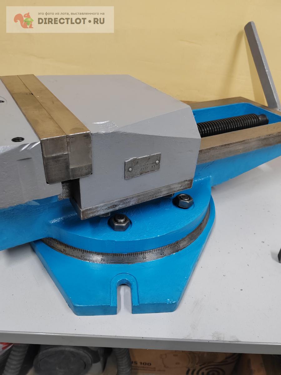

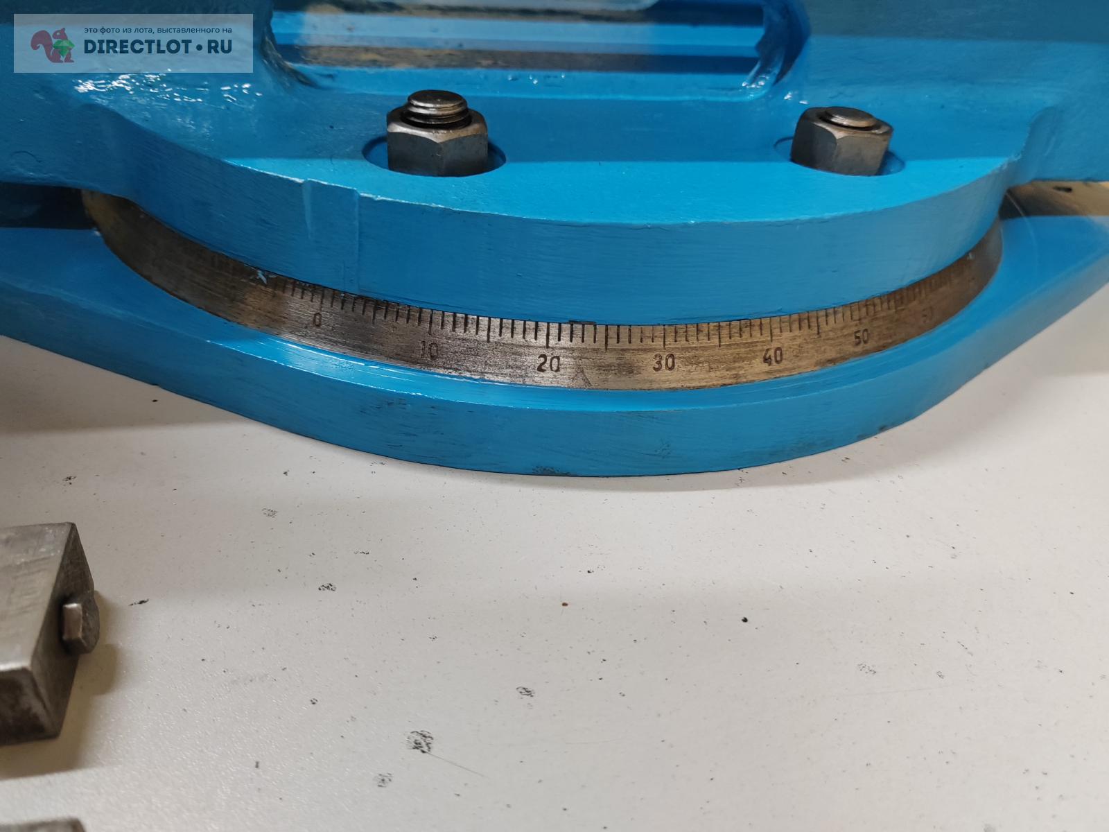

В идеальном состоянии, ровный ход по всей длине, плавный поворот на 360 градусов.

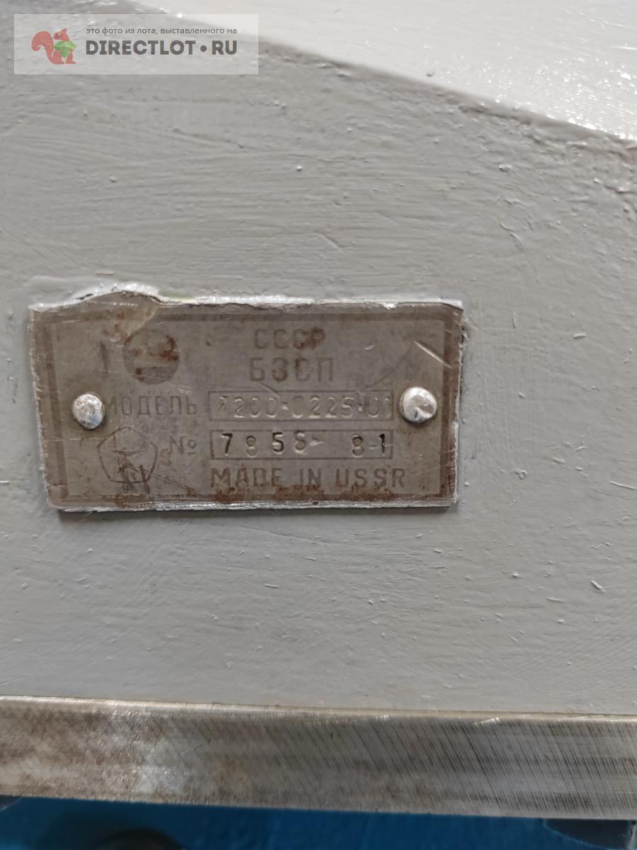

Модель 7200-0225-01 СССР (БЗСП) 1981 гв.

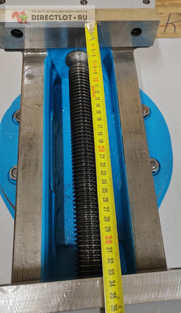

Раскрытие - 330 мм
Установочные сухарики и ручка в комплекте.
Вес - порядка 65 кг.

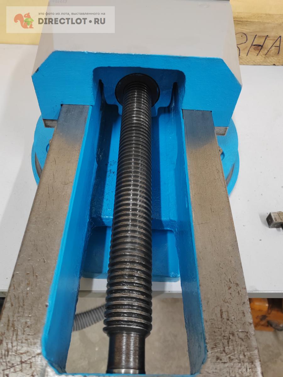

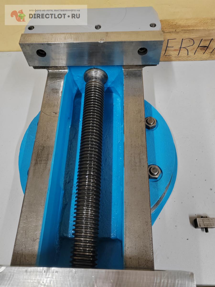

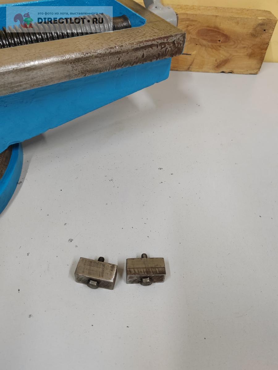

Станина в трёх местах просверлена (рядом с неподвижной губкой), сами губки неродные... и судя по фото сделаны явно криво.
На станине и подвижной губке видны следы фрезы.
Тиски крашенные... что внутри - вообще непонятно. Пружины хоть на месте?
Это в лучшем случае "б/у но работоспособно"!
Ответ продавца
1. Станина действительно просверлина, но это не косяк фрезировщика - а делали доп крепление хитрой детали, внутри М12 нарезана, можно было конечно и заварить, но зачем, лишним точно не будет.
2. Родные ли губки я сказать не могу, вам с дивана лучше видно, но на вид они очень даже ничего и кстати на твердость тоже. Замечания по кривизне - туда же (сходятся в ноль).
3. Совершенно верно, следы фрезы есть, но кажется это не игра "найди 5 отличий", к чему эти замечания? Это на что то влияет? На площадке куча хлама на продаже с реальными проблемами, что вы хотели? поторговаться? готов за отсутсвие 200 грамм родного металла скинуть 5000 р.

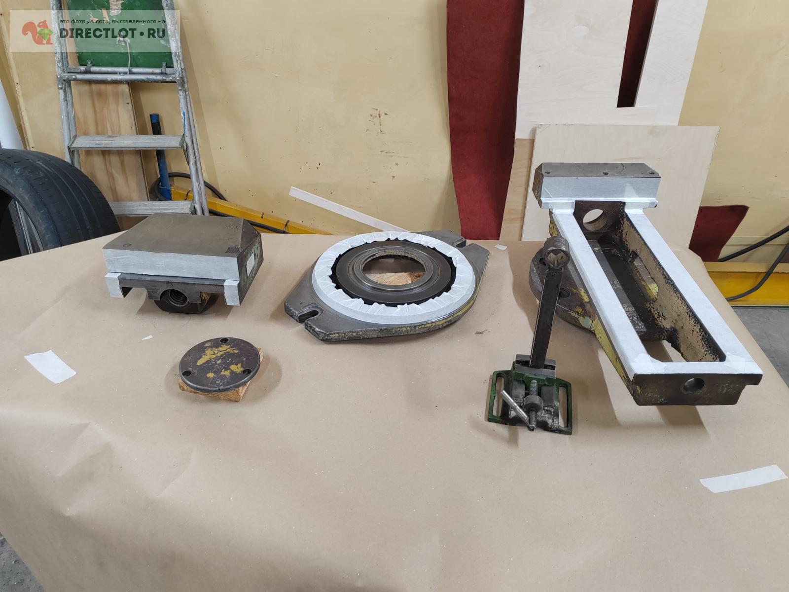

4. Тиски крашеные - абсолютно верно! Дополню: в синий и серый цвета. А еще они предварительно полностью разбирались и вымывались в ультразвуковой ванне.

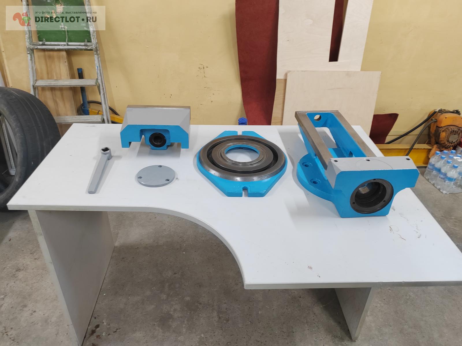

5. Что внутри естественно вы не поймете, особенно если не просто спрашивать, а не наезжать на лот не пойми с чего. Но я не обиделся, рассказываю: внутри тоже все хорошо, там единственный подшипник (смазан, не переживайте) и больше ничего! Что вы там ищите?..
6. Пружин нет. Если вы знаете для чего они там нужны, Бога ради расскажите, я постараюсь их найти и установить.
7. Как по мне, характеристика "б/у, но работоспособно" больше подходит для чего то, требующего ремонта или настройки, именно поэтому используется союз НО, например: целый, но ржавый; крутится, но заедает; трезвый, но с перегаром и т.д. Эти тиски не требуют ни ремонта, ни настройки (если только пружины конечно, но это еще не понятно, т.к. ей Богу не пойму куда, а главное зачем их нужно туда установить), ни даже окраски, поэтому я все же, с вашего позволения, оставлю свою характеристику своих же тисков. Спасибо вам за ваше время! Хороший выходных!
babyAE   116   2100
  вопрос задан
Не хотел ни кого наезжать, и никого обижать... просто я именно такие тиски очень люблю, пользовался ими по назначению в цехах металло-обратботки, и дома у меня много было их во владении. И сейчас две штуки остались, в идеальном состоянии.
Пружины там должны стоять на конце вала, перед подшипником. Кругые, похожи на шайбы, но только не плоские, а "конусом" - потому что на самом деле это именно пружины, тарельчатого типа. Функций у них несколько, если память не изменяет больше четырёх... там и плавная передача усилия прижима и наличие постоянного обратного усилия для раскрытия губок, и под-дожим для исключения мини-вибраций при фрезеровке... тиски-то фрезерные.
Шайбы с завода ставились бывало по 2, а бывало по 3 штуки... при таких вот гаражных "ревизиях" обычно теряются и заменяются на простые самодельные шайбы.
Ответ продавца
Ах вы про тарельчатые шайбы, они на месте, все 2 установлены и больше их там не должно быть, по судя по посадочному месту.
И я не занимаюсь гаражной "ревизией", не распродаю "доставшееся от деда" имущество, у нас цех по металлобработке и мы знаем что такое "состояние нового" касаемо этих тисков.
Вы то точно можете сказать что эти тиски, не смотря на их возраст, дадут фору любым китайским копиям продающихся в магазинах по 26-30 тысяч, но действительно найти в хорошем состоянии трудно, поэтому ценник не малый.
