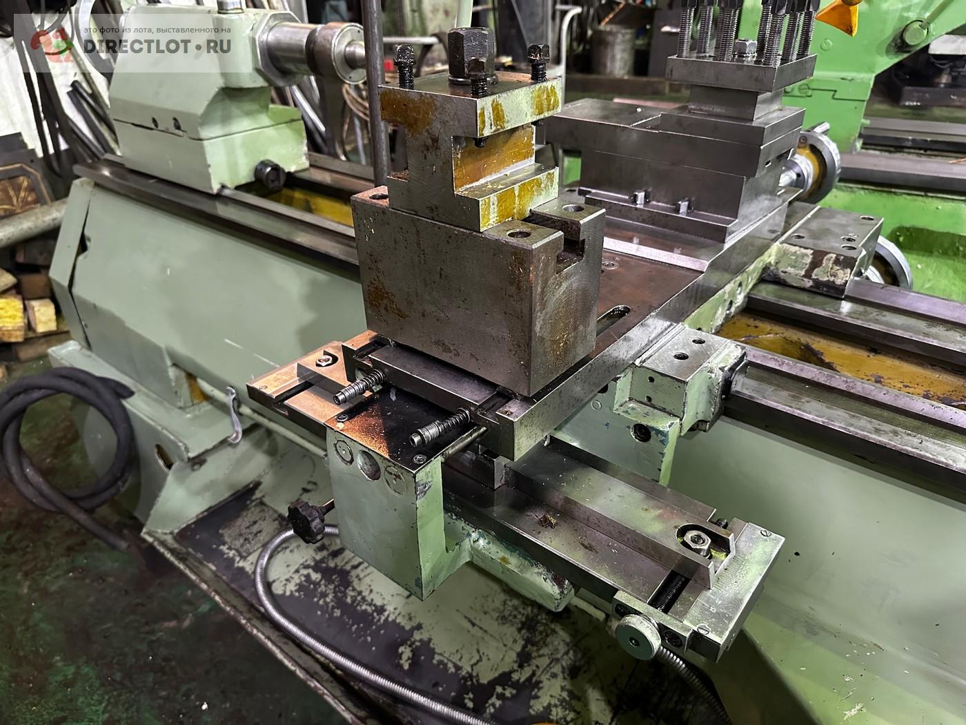

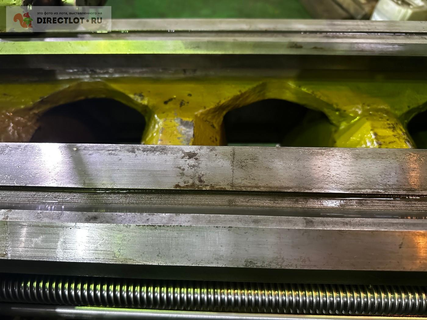

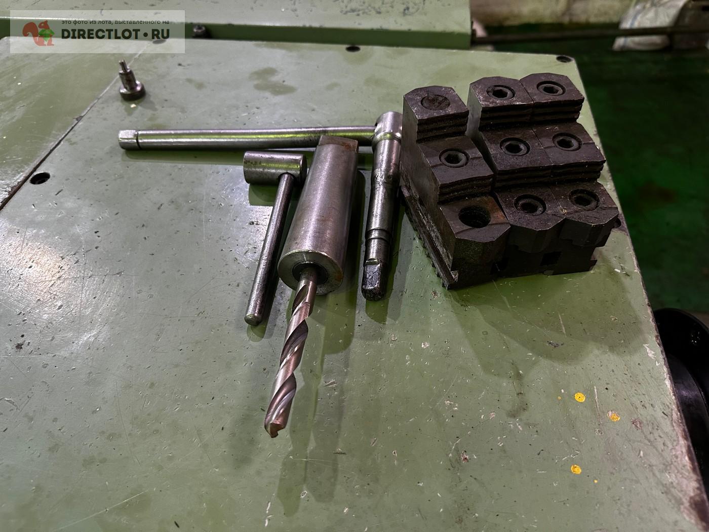

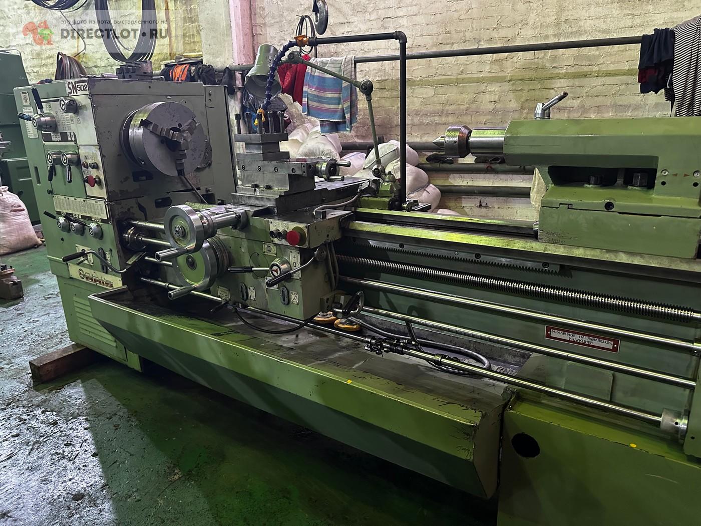

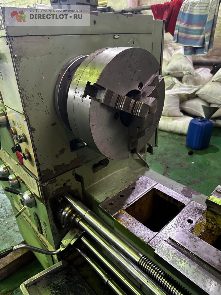

В продаже Токарный винторезный станок SN502. РМЦ 1500 мм. Станок в родной краске, в отличном состоянии, направляющие в идеале, оснащен конусной линейкой, проходное отверстие шпинделя 105мм., ГАП отсутствует, два комплекта кулачков, обратный центр. С проверкой в работе.

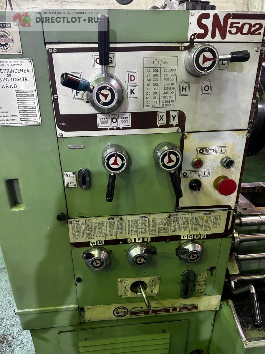

Коробка подач
Число ступеней продольных подач возможных/ по таблице 66/ 25
Пределы возможных рабочих подач продольных, мм/об 0,05..8,5
Пределы рабочих подач продольных по таблице, мм/об 0,05..2
Число ступеней поперечных подач 66/ 25
Пределы возможных рабочих подач поперечных, мм/об 0,015..2,8
Пределы рабочих подач поперечных по таблице, мм/об 0,15..0,65
Количество нарезаемых резьб метрических 35
Пределы шагов нарезаемых резьб метрических, мм 0,5..88
Количество нарезаемых резьб дюймовых (Withworth) 37
Пределы шагов нарезаемых резьб дюймовых 88..1
Количество нарезаемых резьб модульных 35
Пределы шагов нарезаемых резьб модульных 0,25..44
Количество нарезаемых резьб питчевых 34
Пределы шагов нарезаемых резьб питчевых 176..2

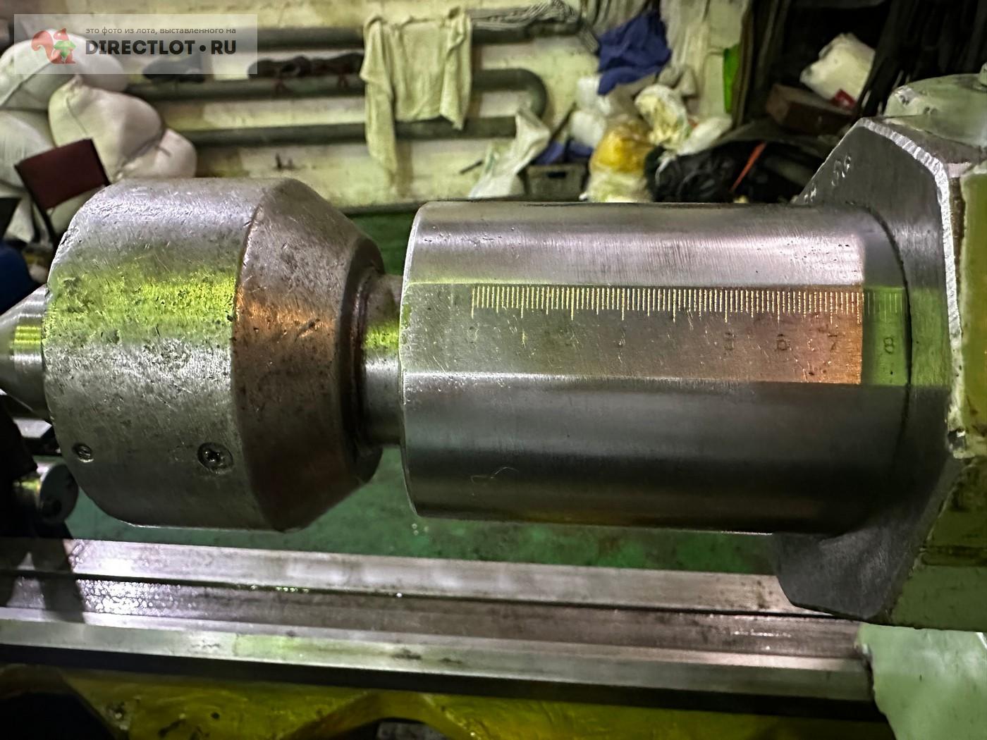

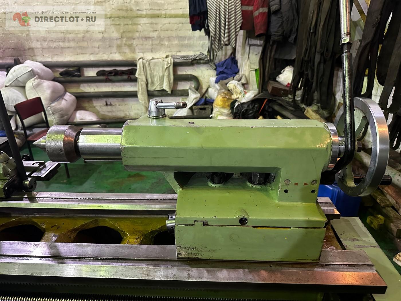

Задняя бабка
Диаметр пиноли, мм 80
Конус пиноли, мм Морзе 5
Ход пиноли, мм 200
Поперечное смещение задней бабки, мм ±10

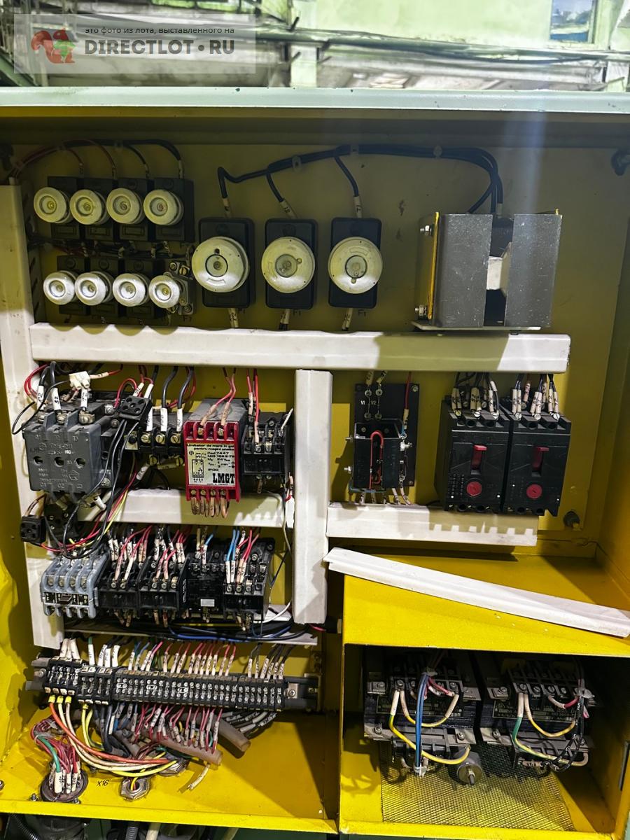

Электрооборудование
Количество электродвигателей на станке 3
Мощность электродвигателя главного привода, кВт 7,5
Мощность электродвигателя быстрых перемещений, кВт 0,55
Мощность электродвигателя насоса охлаждения, кВт 0,15
