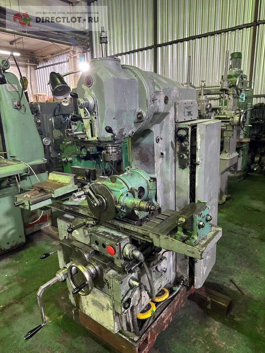

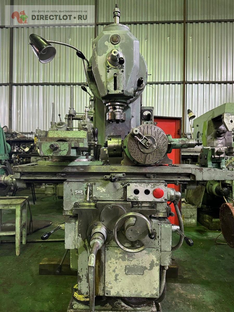

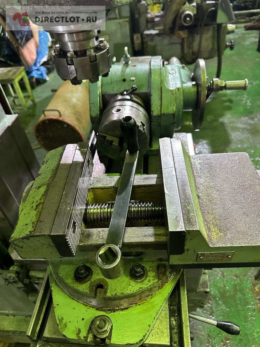

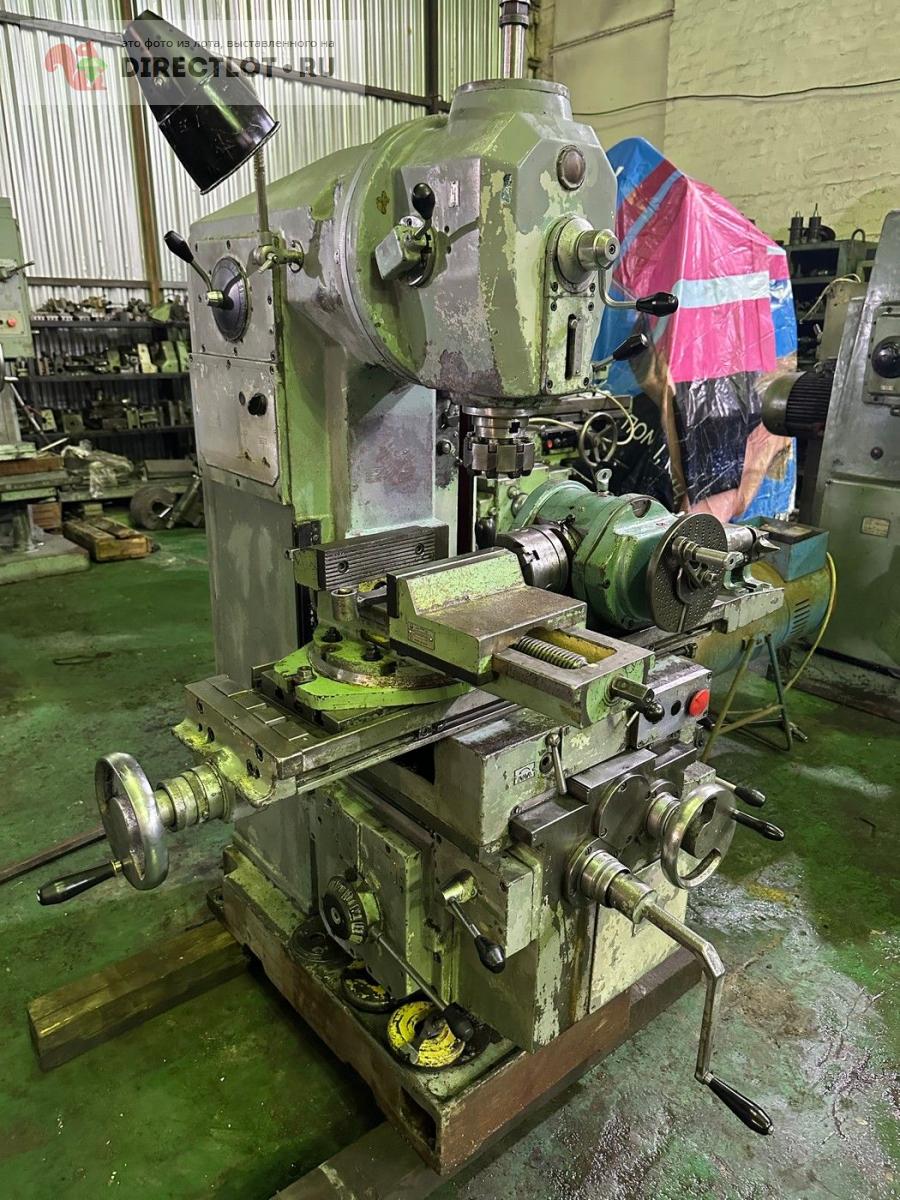

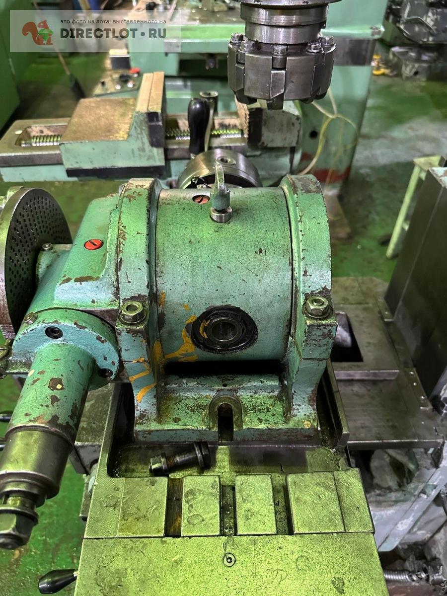

В продаже Вертикальный фрезерный станок 6р10. Станок полностью в рабочем состоянии, работает тихо, в комплекте с тисками, делительной головкой. С проверкой в работе.

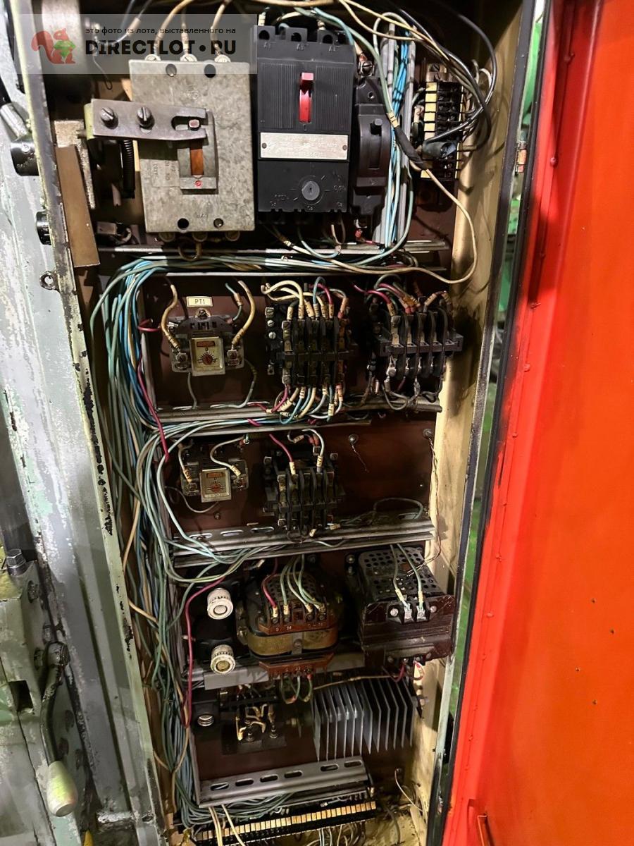

Электрооборудование и приводы станка
Количество электродвигателей на станке 3
Электродвигатель главного движения, кВт 3,0
Электродвигатель привода подач, кВт 0,8
Электродвигатель зажима инструмента, кВт —
Электродвигатель насоса СОЖ, кВт 0,125
Суммарная мощность всех электродвигателей, кВт 3,925
