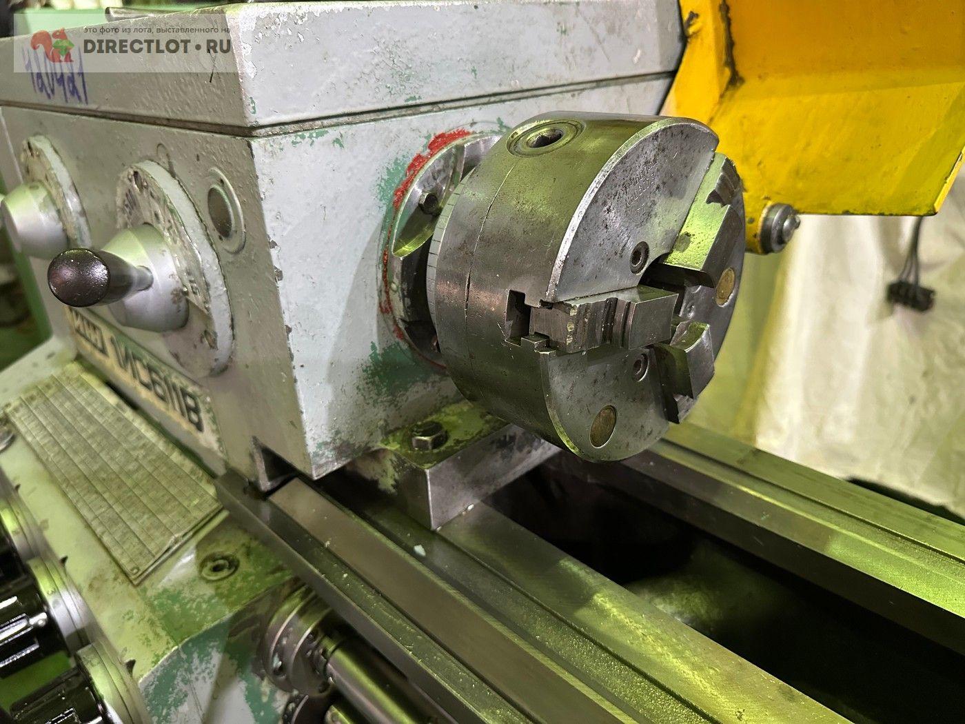

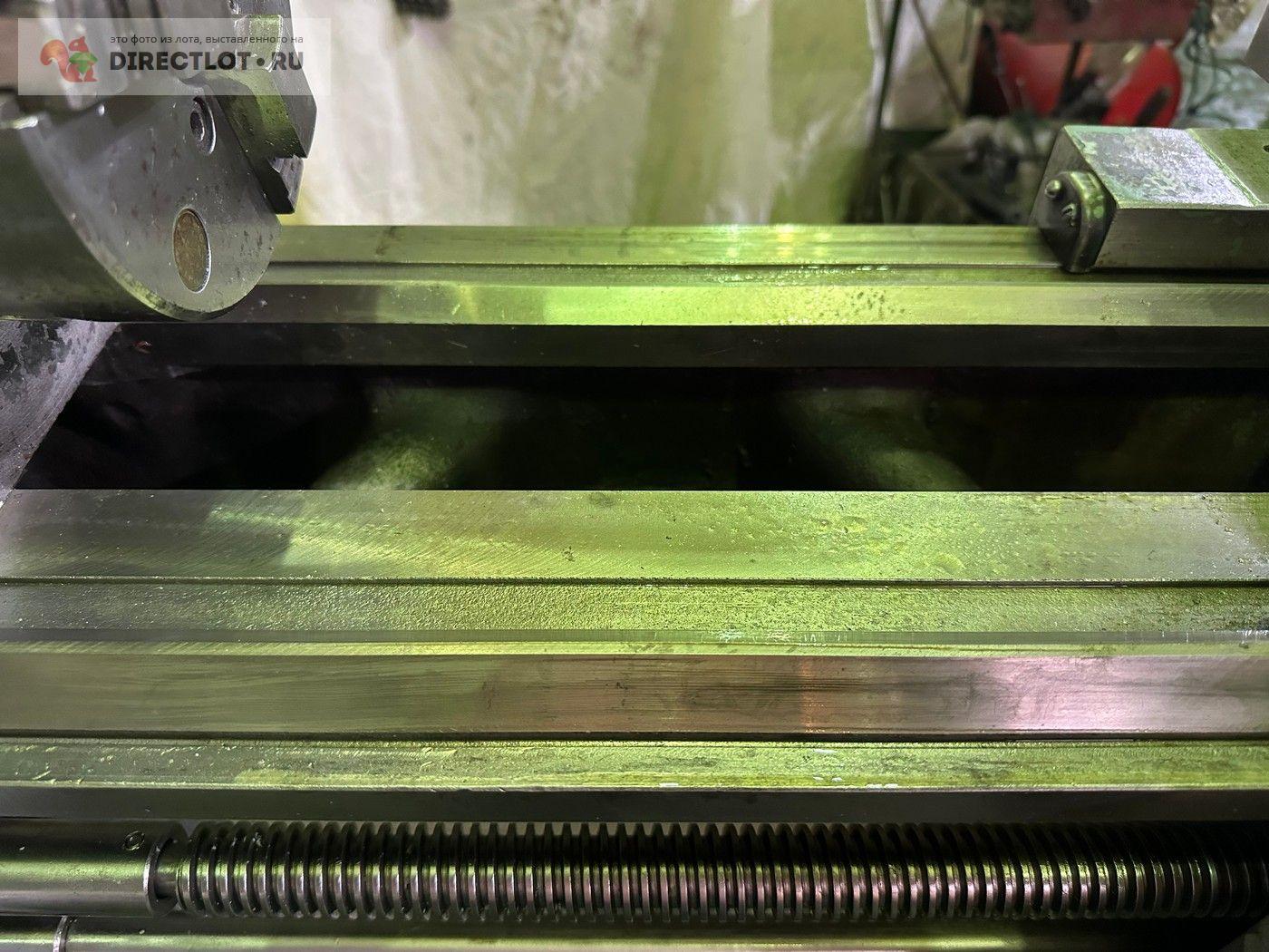

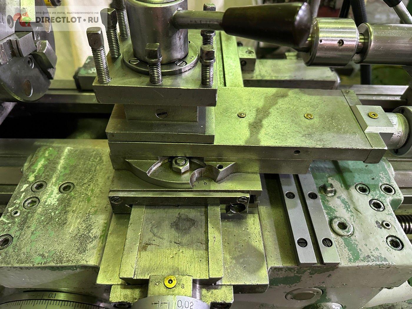

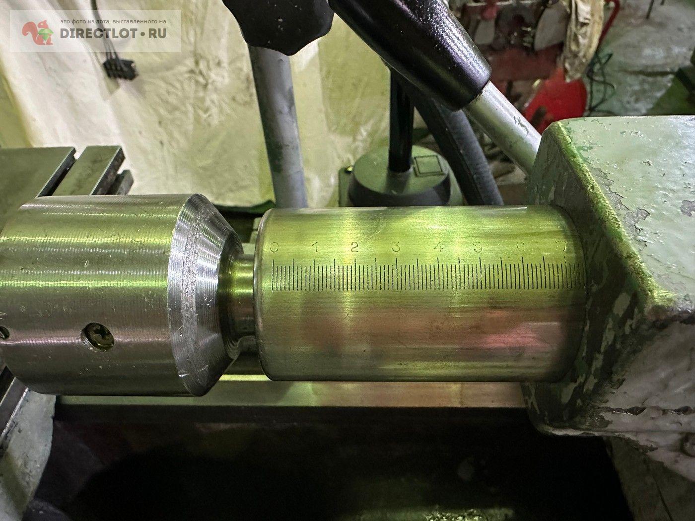

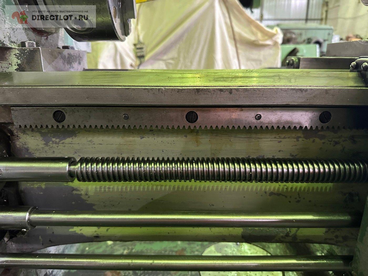

В продаже Токарный Винторезный станок ИЖ 1ис611в. Станок в хорошем техническом состоянии, направляющие без износа и задиров. С проверкой в работе.
