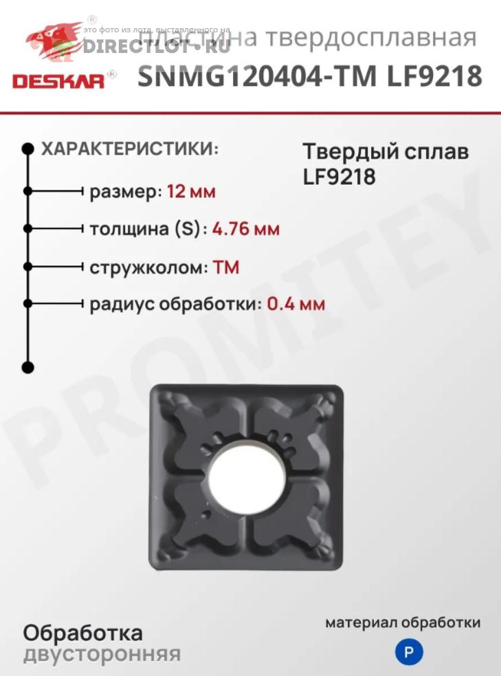

Сменная пластина SNMG 120404‑TM LF9218 бренда DESKAR — твердосплавная режущая пластина для токарного инструмента, предназначенная для наружного и внутреннего точения на станках с ЧПУ и универсальных токарных станках. Обеспечивает высокую точность обработки, стабильность процесса резания и увеличенный ресурс инструмента. Подходит для черновой, получистовой и чистовой обработки в машиностроении, инструментальном производстве, авиастроении, автомобилестроении и других отраслях промышленности.
Расшифровка маркировки
SN — форма пластины (квадратная, угол 90°);
M — класс точности (повышенная точность позиционирования);
G — тип крепления (наличие отверстия для надёжного закрепления в державке);
12 — длина режущей кромки: 12,0 мм;
04 — толщина пластины: 4,76 мм;
04 — радиус при вершине: 0,4 мм;
TM — стружколомающая геометрия для черновой и получистовой обработки;
LF9218 — марка твёрдого сплава с многослойным PVD‑покрытием, оптимизированным для обработки сталей и чугунов.
Ключевые характеристики
Материал: твёрдый сплав марки LF9218 с мелкозернистой структурой — обеспечивает высокую твёрдость (до HRC 60), износостойкость и устойчивость к выкрашиванию и термическим нагрузкам.
Покрытие: многослойное PVD‑покрытие — повышает термостойкость (до 850 °C), снижает трение, увеличивает срок службы пластины в 2–3 раза по сравнению с аналогами без покрытия.
Форма: квадратная с углом 90° — позволяет использовать 4 режущие кромки, подходит для обработки уступов и плоскостей.
Задний угол: 7∘ — обеспечивает баланс между прочностью режущей кромки и снижением силы резания.
Толщина пластины: 4,76 мм — достаточная жёсткость для стабильного резания при средних и высоких нагрузках.
Радиус при вершине: 0,4 мм — обеспечивает высокое качество поверхности (Ra 0,8–1,6 мкм) при чистовой обработке.
Внутренний диаметр отверстия: 5,16 мм — стандартизированное крепление в державках.
Точность: класс M — гарантирует стабильное позиционирование в корпусе инструмента, высокую повторяемость размеров и точность обработки (IT7–IT9).
Количество режущих кромок: 4 — повышает экономичность использования.
