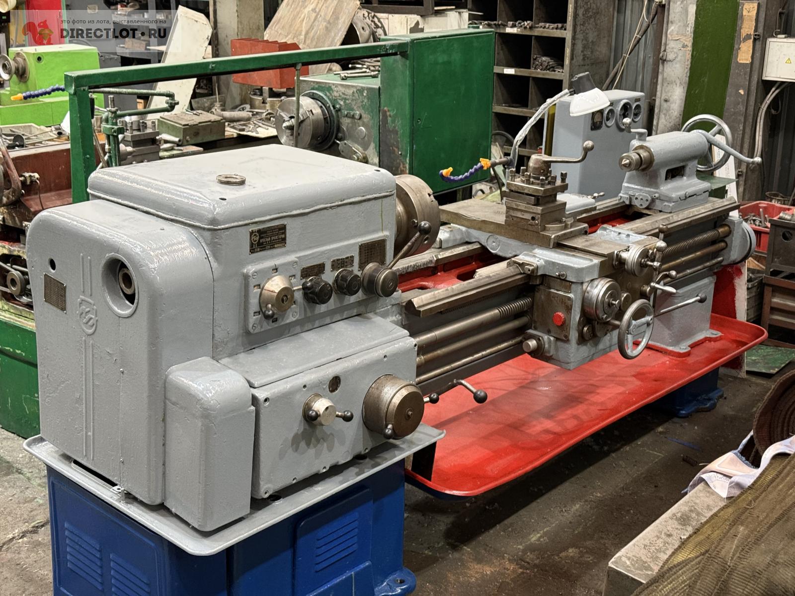

1К62 Станок токарно-винторезный универсальный РМЦ 1500
Наименование параметра 1К62
Основные параметры
Класс точности по ГОСТ 8-82 Н

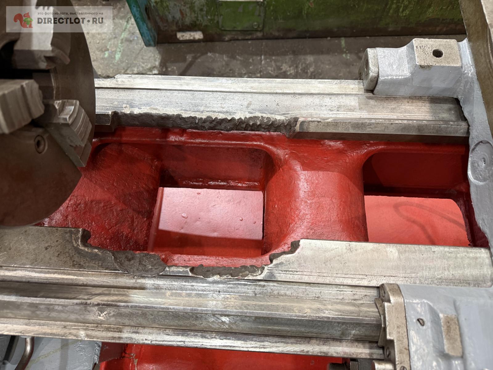

Наибольший диаметр заготовки, обрабатываемой над станиной, мм 400
Наибольший диаметр заготовки, обрабатываемой над суппортом, мм 220
Наибольшая длина заготовки, обрабатываемой в центрах (РМЦ), мм 710, 1000, 1400
Наибольшая длина обточки, мм 640, 930, 1330
Высота оси центров над плоскими направляющими станины, мм 215
Наибольшее расстояние от оси центров до до кромки резцедержателя, мм 240
Высота от опорной поверхности резца до оси центров (высота резца), мм 25
Наибольшее сечение державки резца, мм 25 х 25
Наибольшая масса заготовки, обрабатываемой в патроне, кг 500
Наибольшая масса заготовки, обрабатываемой в центрах, кг 1500

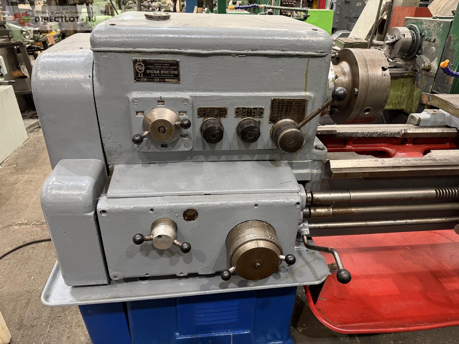

Шпиндель
Диаметр сквозного отверстия в шпинделе, мм 38/ 47
Наибольший диаметр прутка, проходящий через отверстие в шпинделе, мм 36/ 45
Число ступеней частот прямого вращения шпинделя 24
Частота вращения шпинделя в прямом направлении, об/мин 12,5..2000
Число ступеней частот обратного вращения шпинделя 12
Частота вращения шпинделя в обратном направлении, об/мин 19..2420
Размер внутреннего конуса в шпинделе, М Морзе 5/ 6
Конец шпинделя фланцевого М90х6/ 6
Торможение шпинделя есть

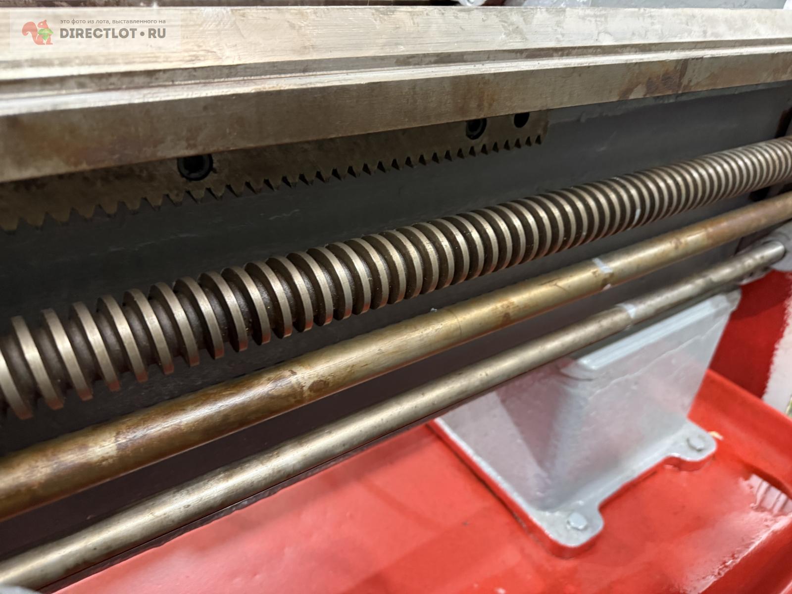

Наибольшее перемещение продольной каретки суппорта от руки, мм 640, 930, 1330
Наибольшее перемещение продольной каретки суппорта по валику и по винту, мм 640, 930, 1330
Наибольшее перемещение поперечной каретки суппорта от руки, мм 250
Наибольшее перемещение поперечной каретки суппорта по валику и по винту, мм 250

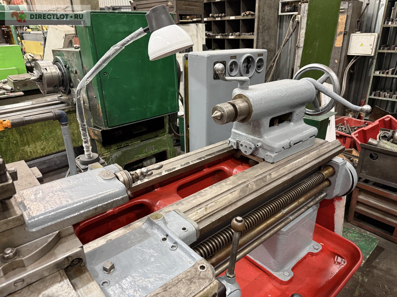

Задняя бабка
Конус отверстия в пиноли задней бабки по ГОСТ 2847-67 Морзе 5
Наибольшее перемещение пиноли, мм 150
Перемещение пиноли на одно деление лимба, мм 0,05
Величина поперечного смещения корпуса бабки, мм ±15
