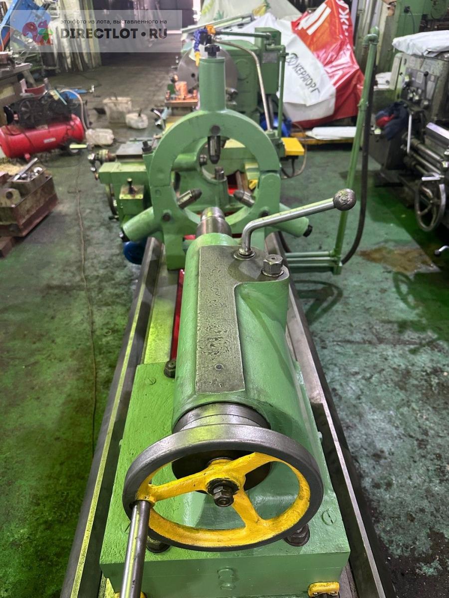

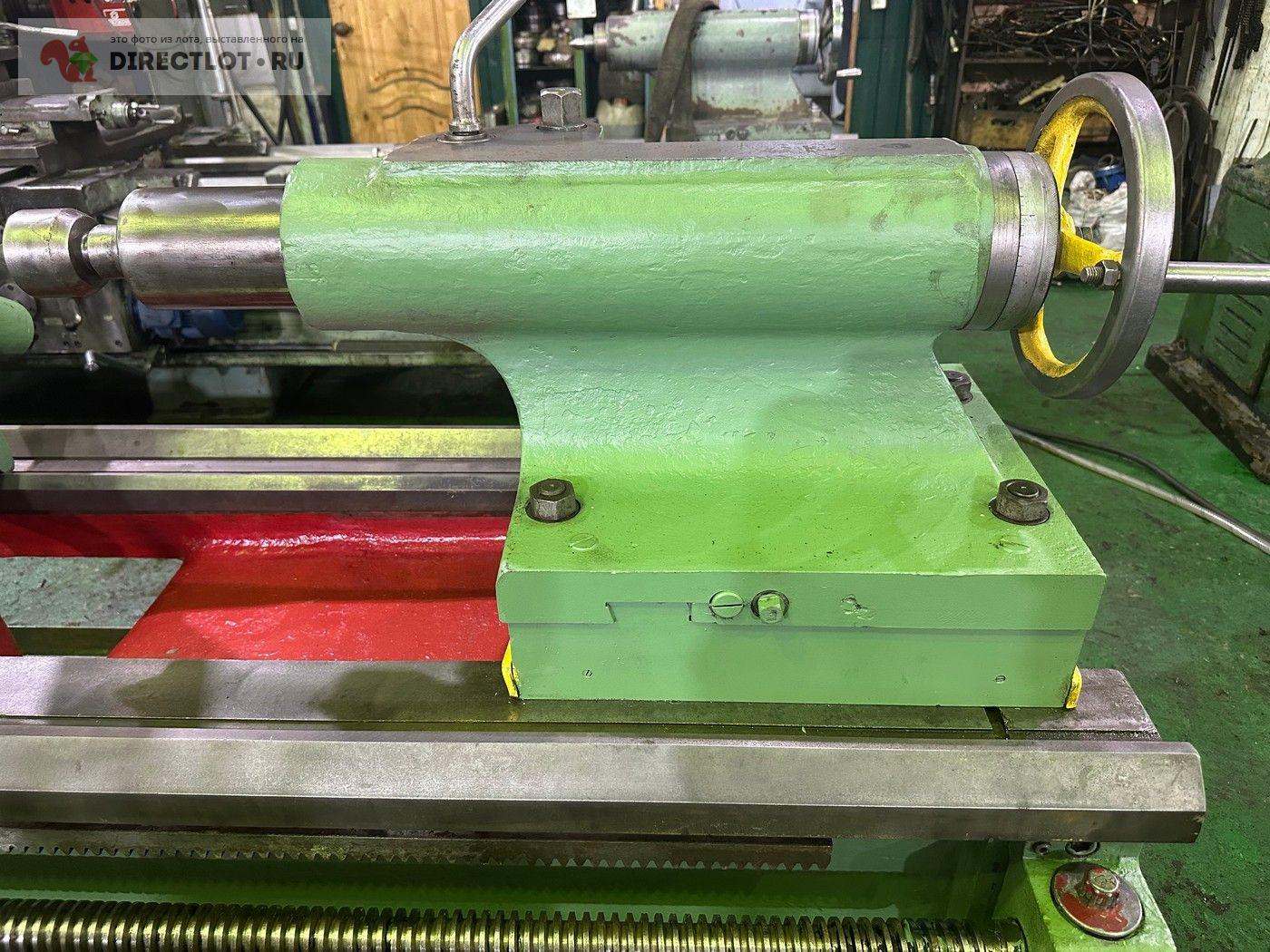

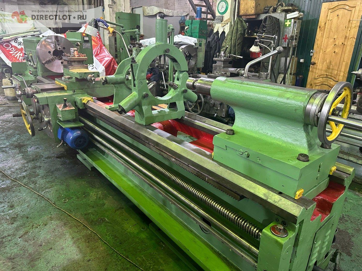

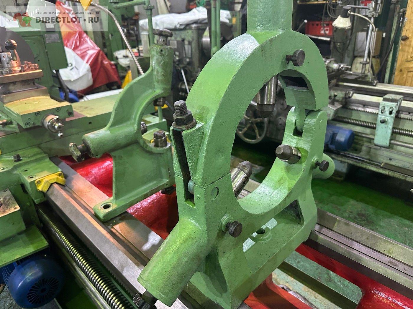

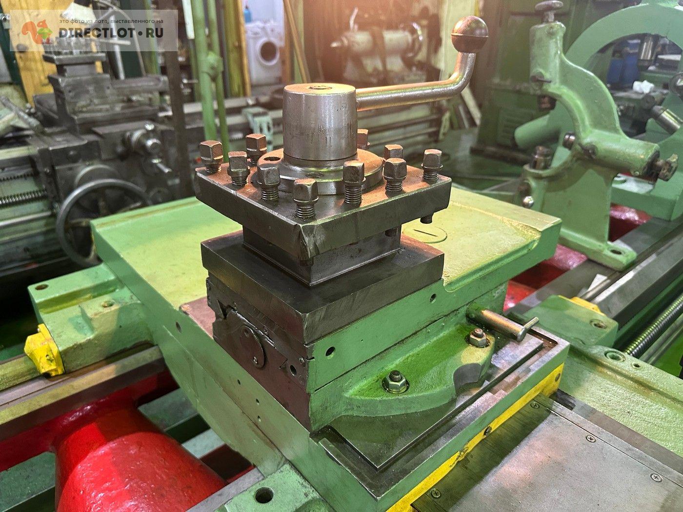

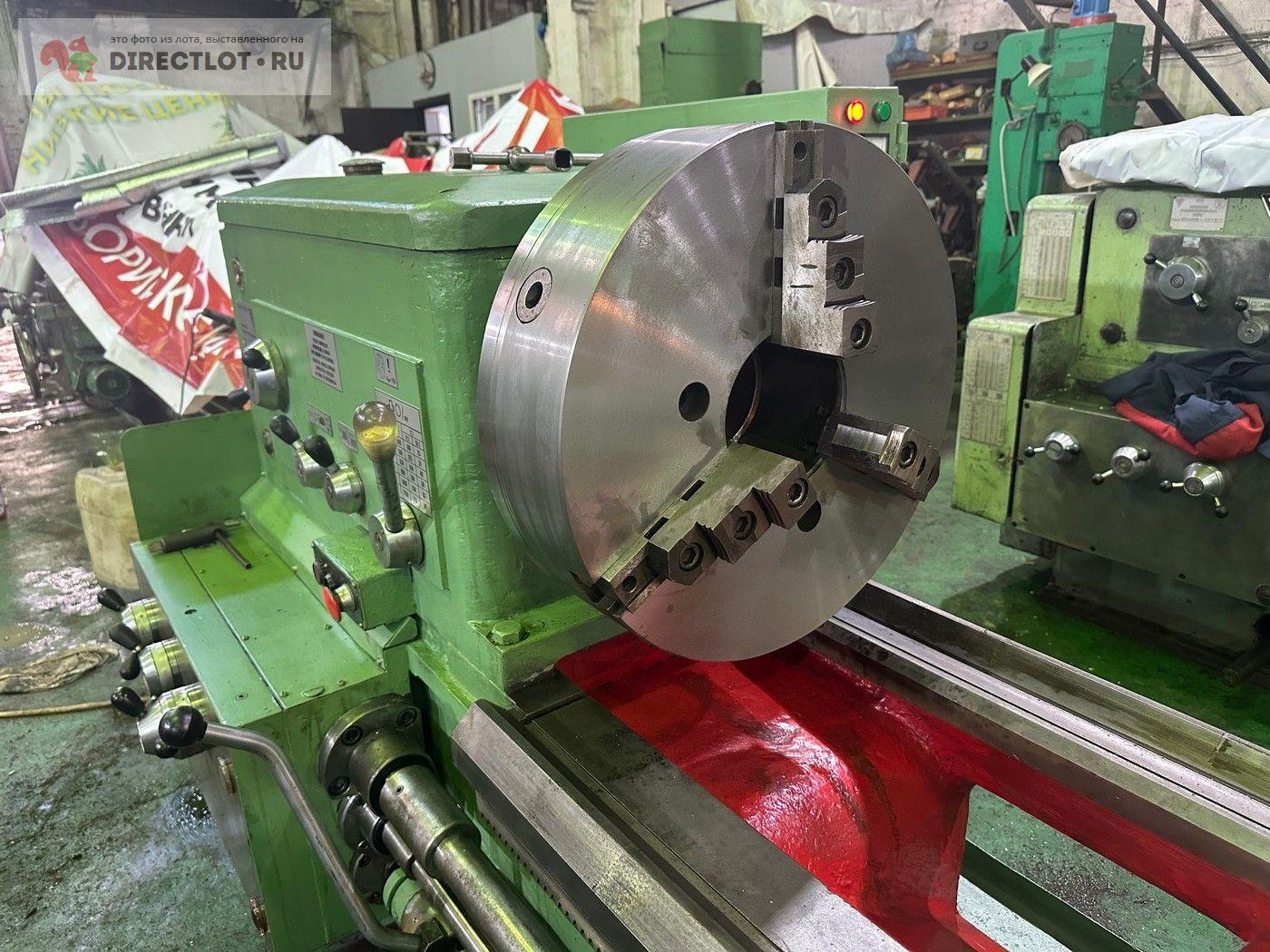

Продам токарно-винторезный станок 1м63н с РМЦ 3000 мм, 2000 года выпуска. Станок в отличном техническом состоянии, направляющие без ремонтов и шлифовок, закаленный верхний слой не снимался, проходное отверстие шпинделя 80 мм, в комплекте с двумя патронами, трёх кулачковый Ø500 мм, четырех кулачковый Ø400 мм, с двумя люнетами. С проверкой в работе.
