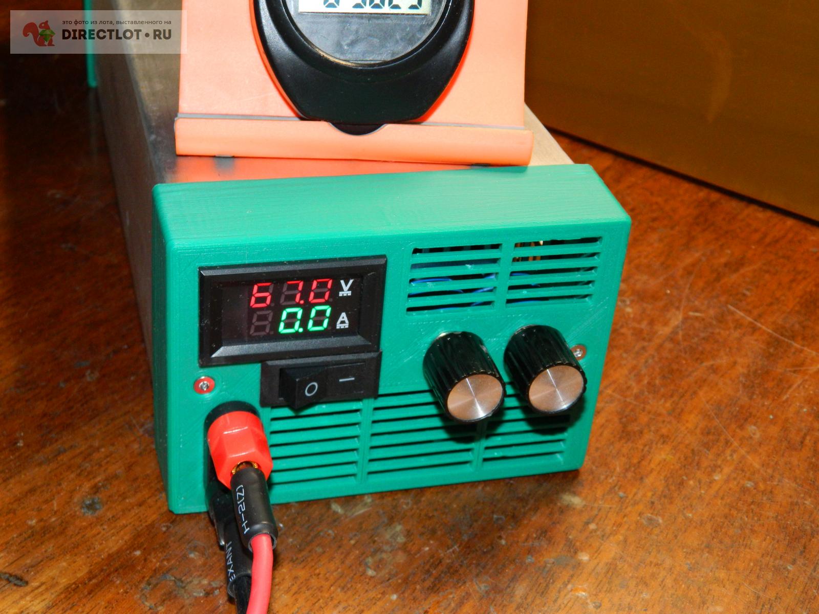

Блок питания 1-61 Вольт 0-25 Ампер 1500 Вт. Максимальное напряжение можно выставить до 68 Вольт, но с меньшим током. При 63 Вольтах - 10 Ампер, дальше меньше. При напряжении 1-61 Вольт, ток 25 Ампер не проблема.
Блок был испытан с выставленным напряжением 61 Вольт и нагрузкой 25 Ампер в течении часа.
Индикация на фото получилась не очень, но реально она отлично видна при разном освещении и приятна для глаз.
Вентилятор довольно тихий, и при нагреве немногим громче компьютерного.
Можно конечно использовать и как лабораторный, но думаю пульсации устроят не всех потребителей.
Точность вольтметра неплохая, но естественно она не учитывает падение на внешних соединениях.
Точность амперметра - при низких токах завышает на 0,2-0,3, при больших практически идеал.
При токах до 1 Ампера - завышает примерно на 0,3 Ампера, в общем я бы при этом токе ему вообще не верил. При токах от 1 до 5 Ампер - завышает примерно на 0,2 Ампера, и верить ему можно, чем ближе к 5 Амперам. При токах от 5 до 10 Ампер - завышает примерно на 0-0,1 Ампер, чем ближе к 10Амперам, тем точнее. При токах более 10 Ампер - практически идеал во всем диапазоне. Если быть точным, то точность фактически ограниченна минимальным разрешением 0,1 Ампера, и по факту в большинстве случаев точность получается +-0,05Ампера. Сам по себе ампервольтметр тормоз, как и все подобные приборы.

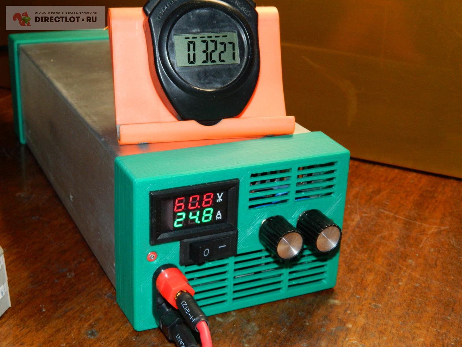

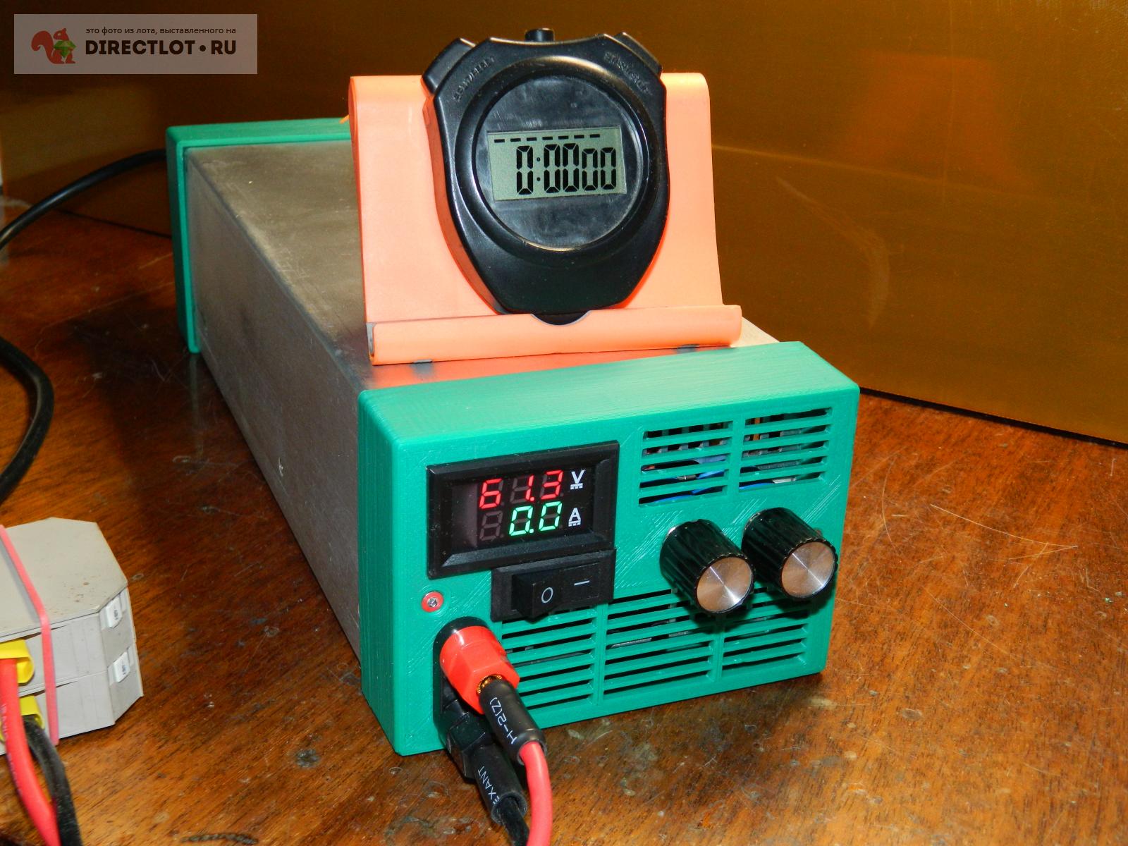

Фото 1 - вначале испытаний, 61,3 Вольта, без нагрузки

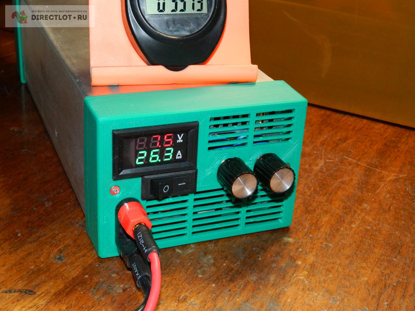

Фото 2 - через полчаса испытаний, 60,8 Вольта, 24,8 Ампера, вначале под нагрузкой было более 25 Ампер, но нагрузка чисто нихромовый переменник большой мощности, с нагревом сопротивление растет, естественно ток падает.

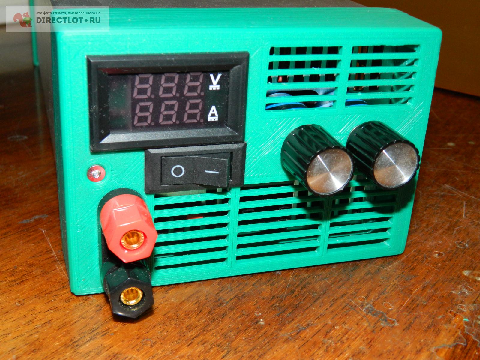

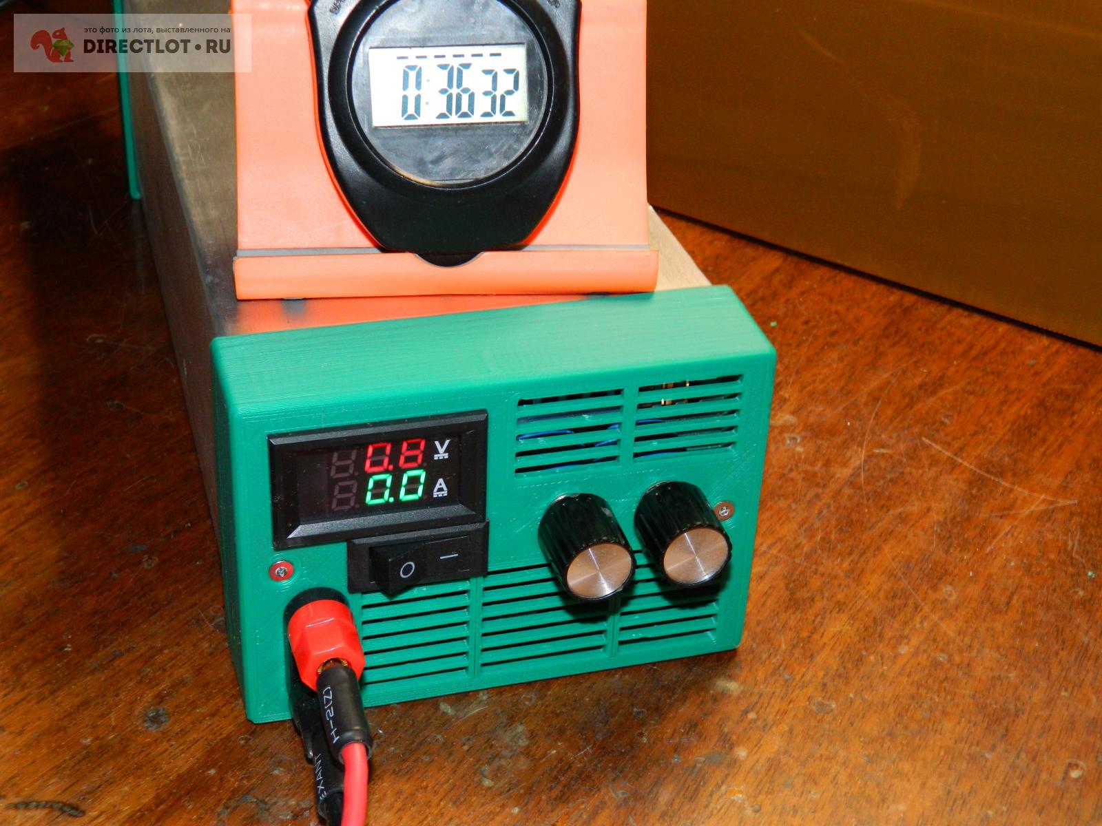

Фото 3 - минимальный ток и напряжение, но это возможно только при выставленном минимальном токе.

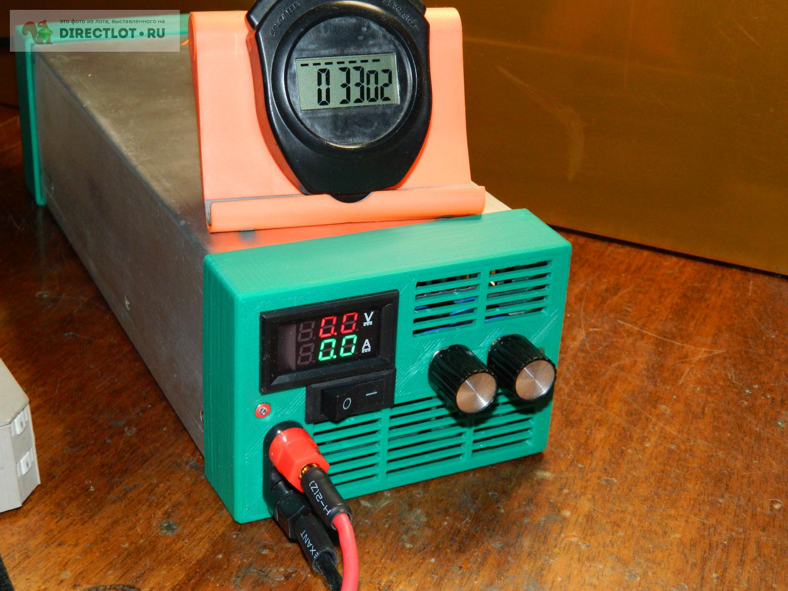

Фото 4 - максимум тока, при низком напряжении.

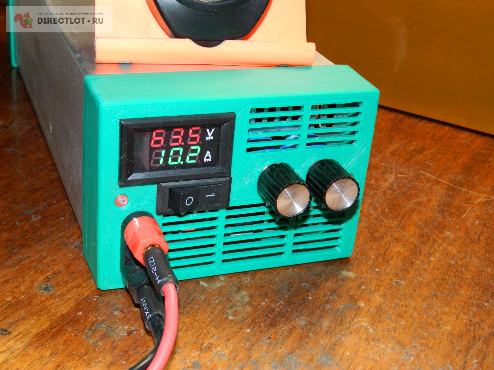

Фото 5 - минимально возможное выставленное напряжение, без нагрузки, ток при этом не ограничен, с ограничением по току можно выставить и ноль, фото3.
Фото 6 - напряжение возможно и выше 61 Вольта, но максимальный ток при этом сильно падает, на фото 63,5 Вольта, максимум возможен только 10 Ампер, дальше меньше.
Фото 7 - максимальное напряжение, на холостом ходу, токи при нем можно получить очень низкие.

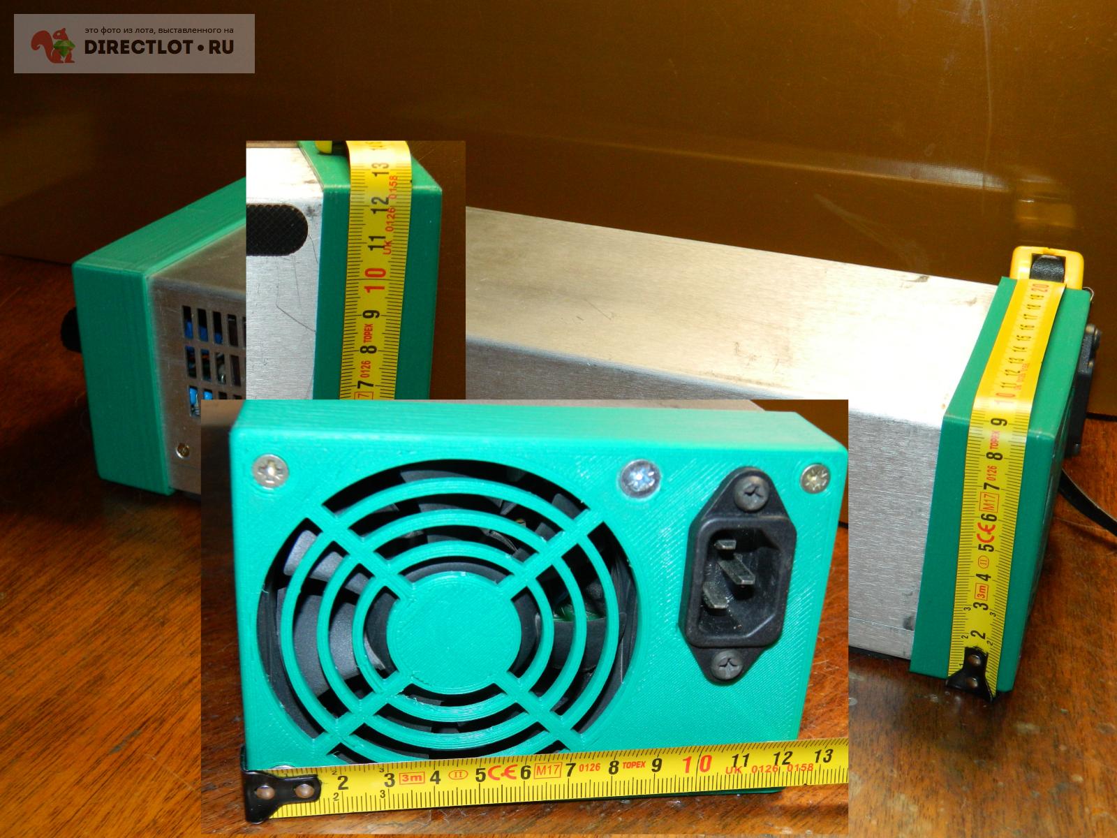

Фото 8 - размеры, глубина примерно 36 см, но нужно сзади место для воздуха и сетевого кабеля.
Вес примерно 3 кг.
