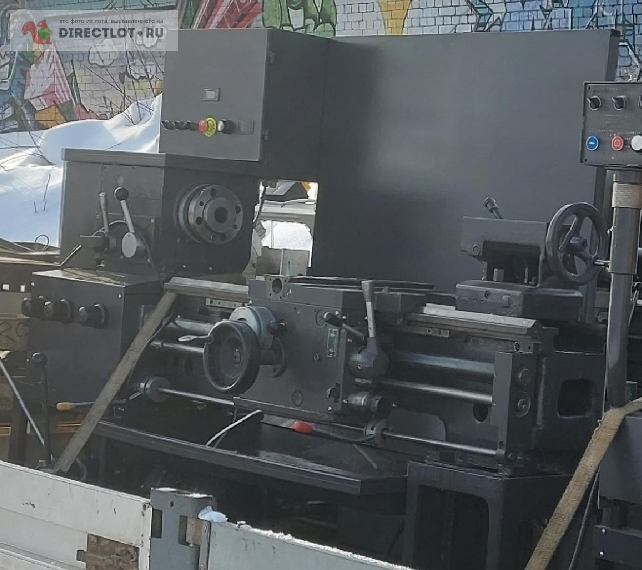

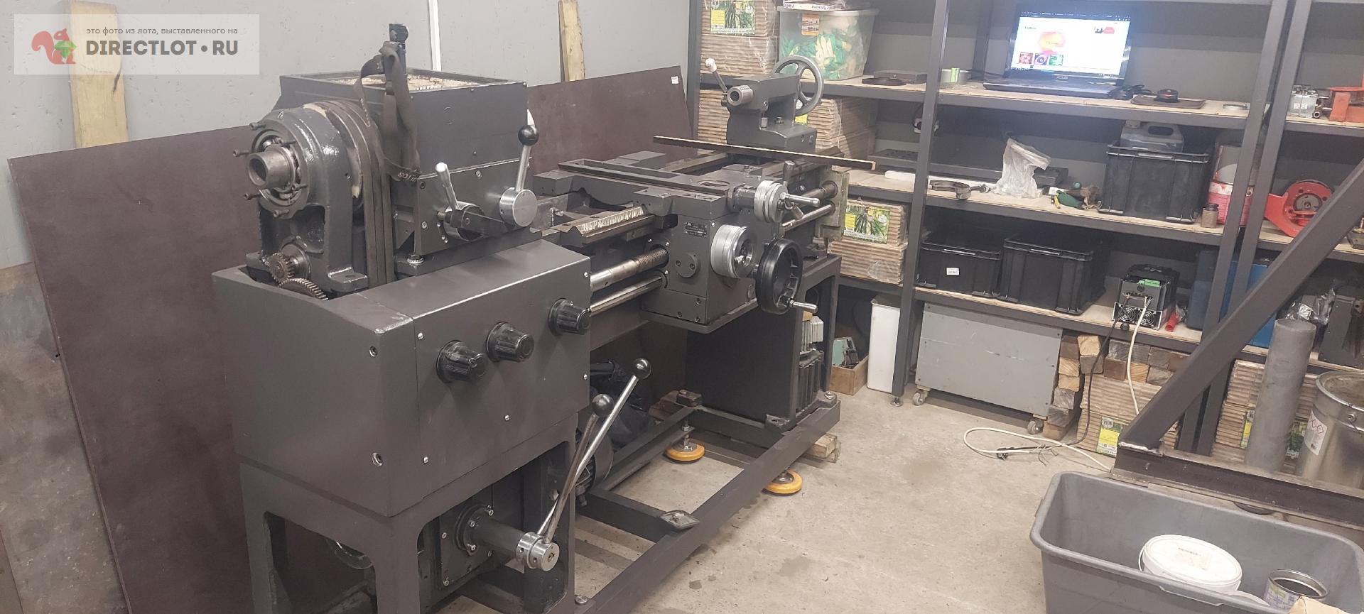

В связи с покупкой TOS SUI32 решил все таки продать свою ИТешку. РМЦ 1000 мм, масса 1300 кг. Интересный станок для небольшой мастерской, ибо режет резьбы как 16к20, диаметр обработки 400 мм (съемный ГАП).

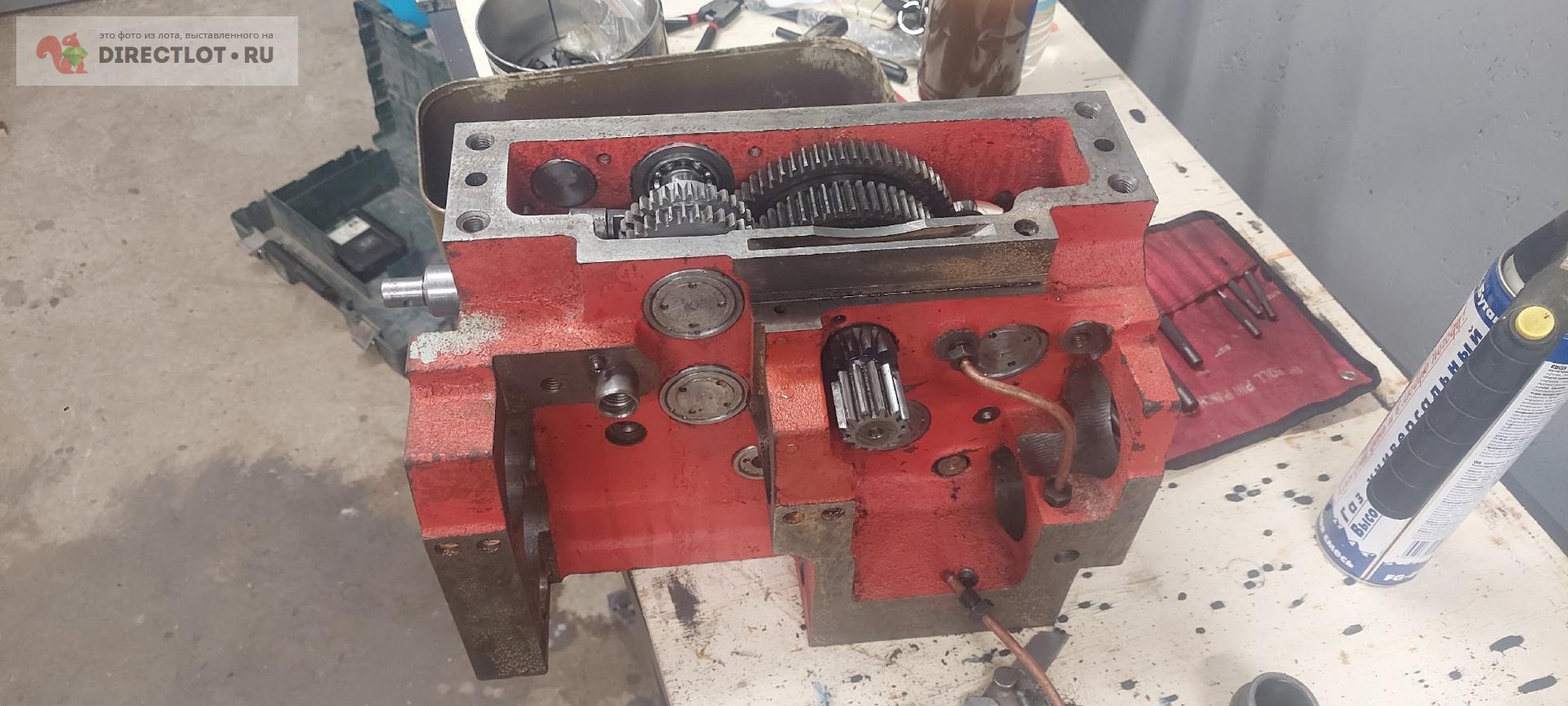

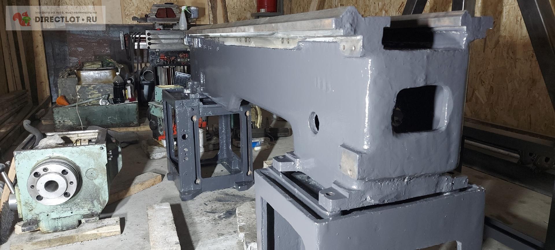

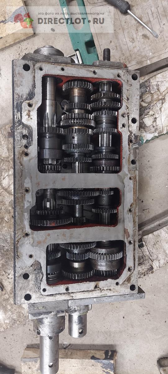

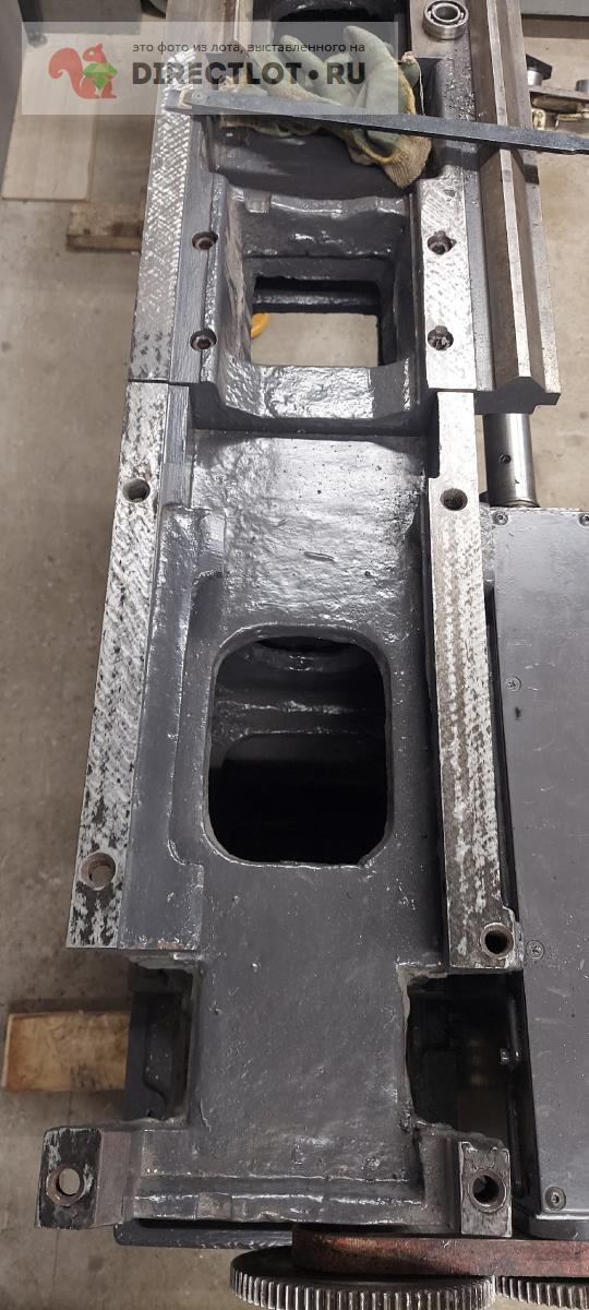

Станок покупался с хранения, полностью комплектный. Износа на станине нет. Каждый узел был разобран, отмыт, дефектован и собран.

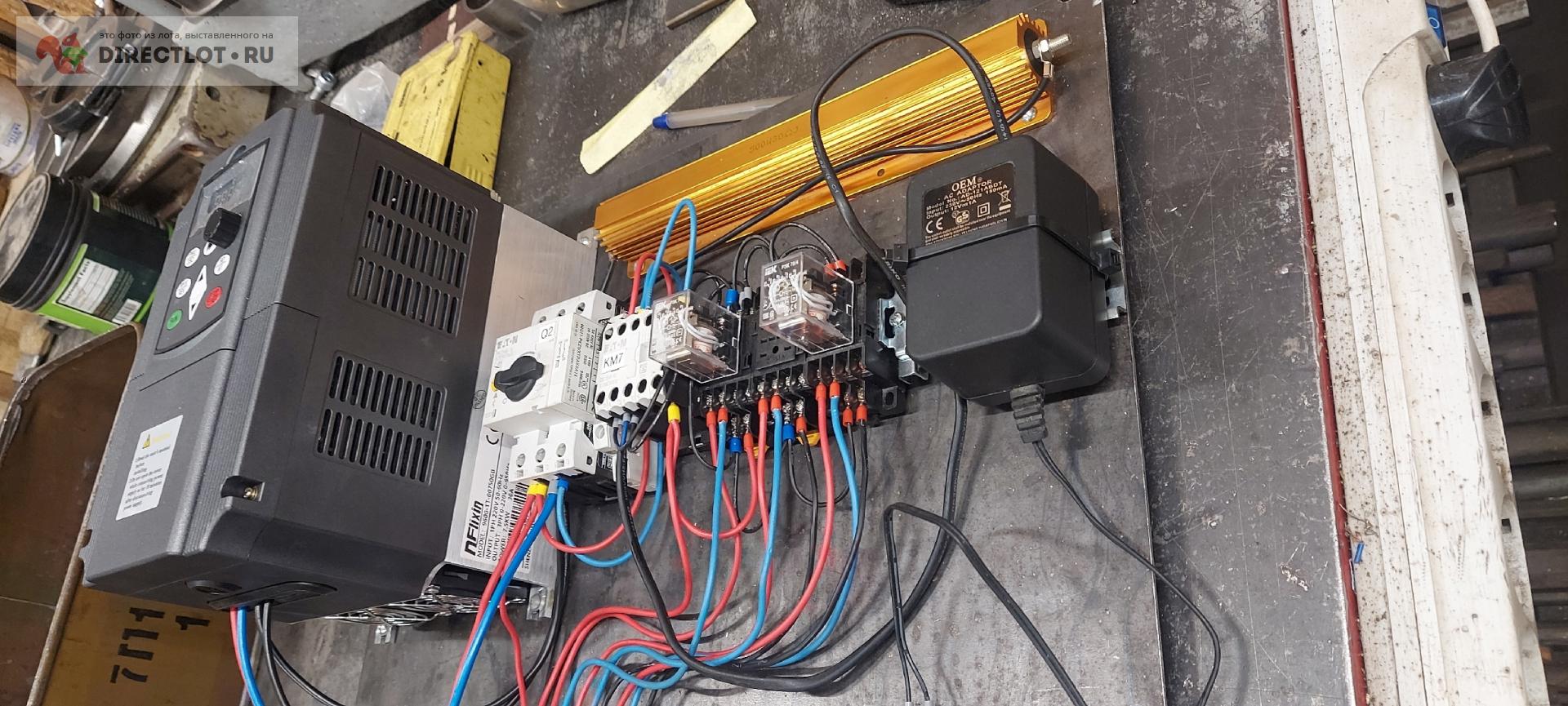

1.Установлена новая электрика с частотным преобразователем на 5.5 квт и тормозным резистором.
2.Установлена внешняя маслостанция от УТ16ПМ, родной насос остался, но не используется.
3.На задней части шпинделя нарезана резьба , изготовлены гайки и куплен радиально-упорный подшипник , чтобы была возможность регулировка осевого люфта (как у нормальных станков, 16к20 и тп). Нужна регулировка подшипников после сборки

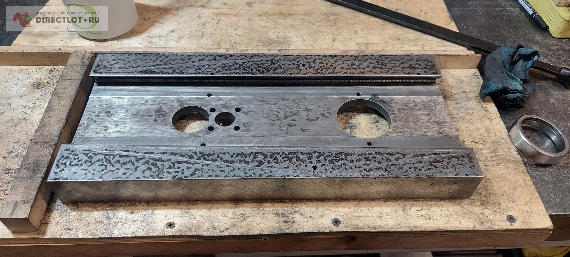

4. Поперечка пришабрена по гранитной плите. В идеале нужно пришабрить к суппорту, хотя и так будет работать. Винт и гайка отмыты от консервы, износа не имеют
5. На винте подач нарезана резьба и сделан шпон-паз для установки шкива ускореннной подачи. Шкив имеется. В
6. Новый поддон со сливом, защитный экран от стружки и щит электрики,полка с бортиками на передней бабке
7. В комплекте 2 люнета - подвижный и неподвижный
8. Патрон на 250 имеется. Сфоткаю попозже.
9. В редуктора убраны родная чугунная муфта. Стоит эластичная резина-пальчиковая муфта. Убран ленточный тормоз. (если надо отдам в комплекте. По мне так он мертворожденный).
Станок окрашен 2к полиуретановой эмалью Индокоат , цвет вольво серый. Стойкая к маслу, сож, растворителю. Актуальные фото сделаю на днях.
По факту станок в хорошем состоянии, но требуется ПНР, так как производилась полная разборка и его нужно выставить и отрегулировать.
