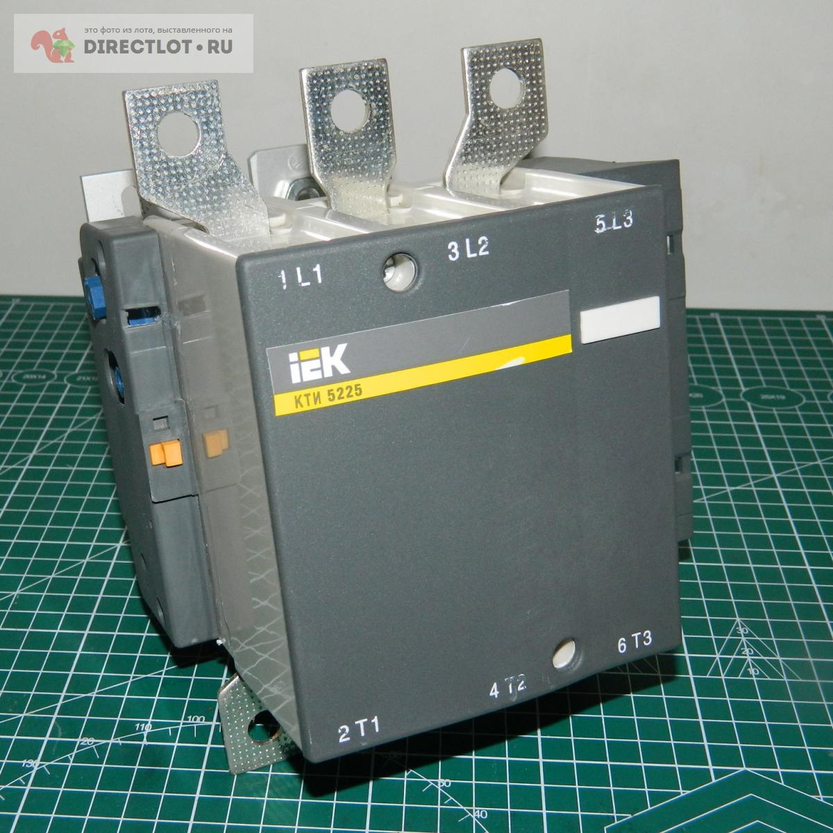

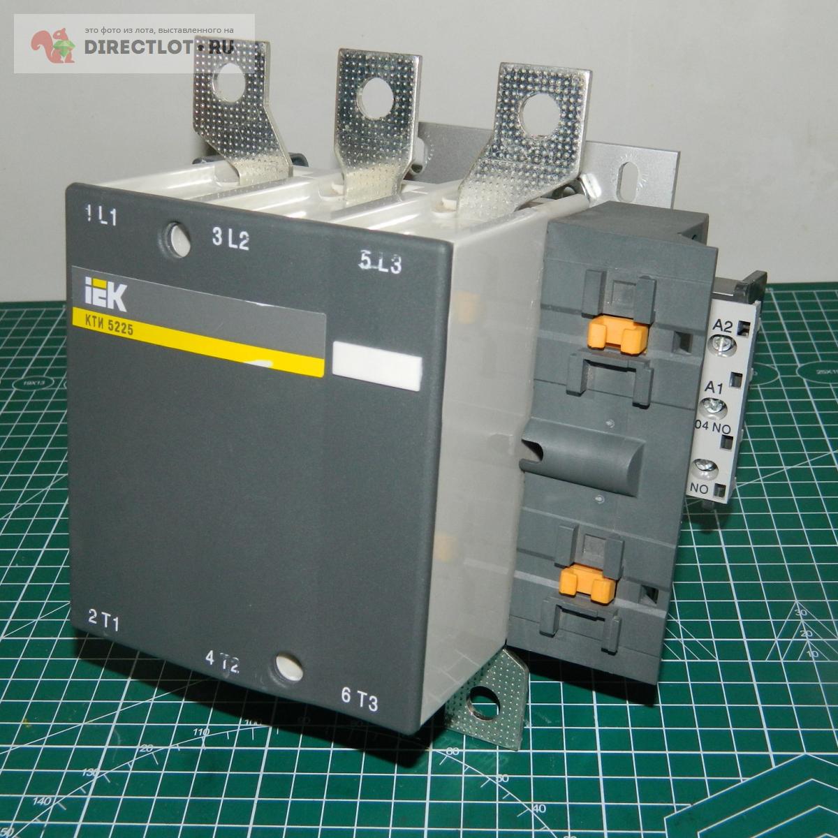

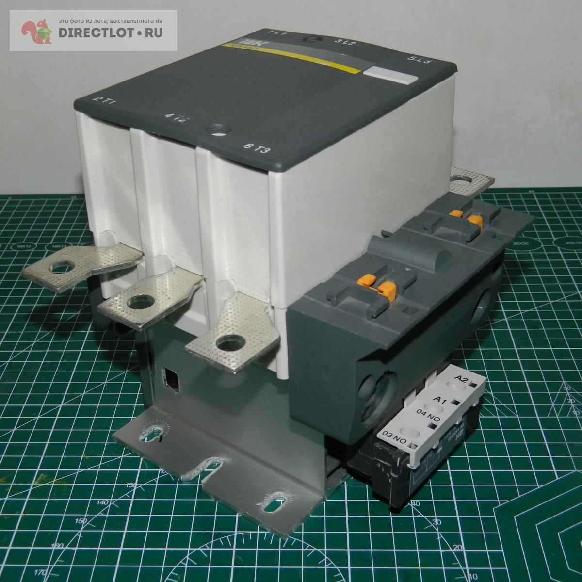

Контактор iEK КТИ 5225 400 Вольт (до 660В) 225 А (315 А) электромагнитный для АВР.

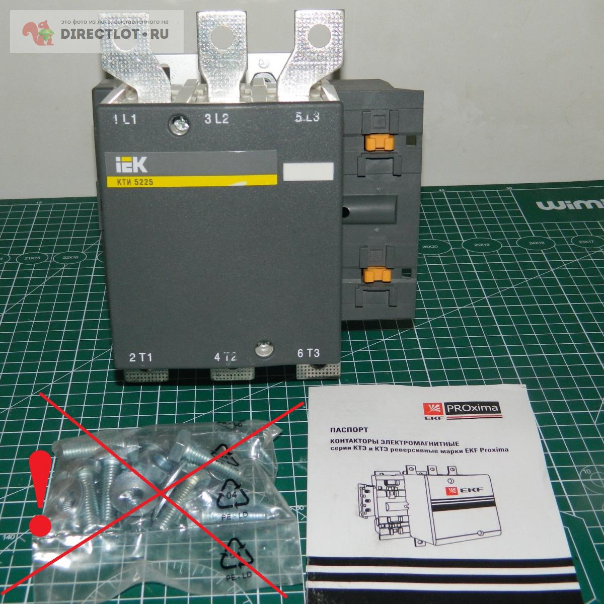

Новый, не монтировался, паспорт в комплекте. Цена снижена из-за отсутствия заводской коробки и крепежных болтов.
Отправка по России транспортной компанией в надёжной упаковке. Возможна оплата по безналу.
