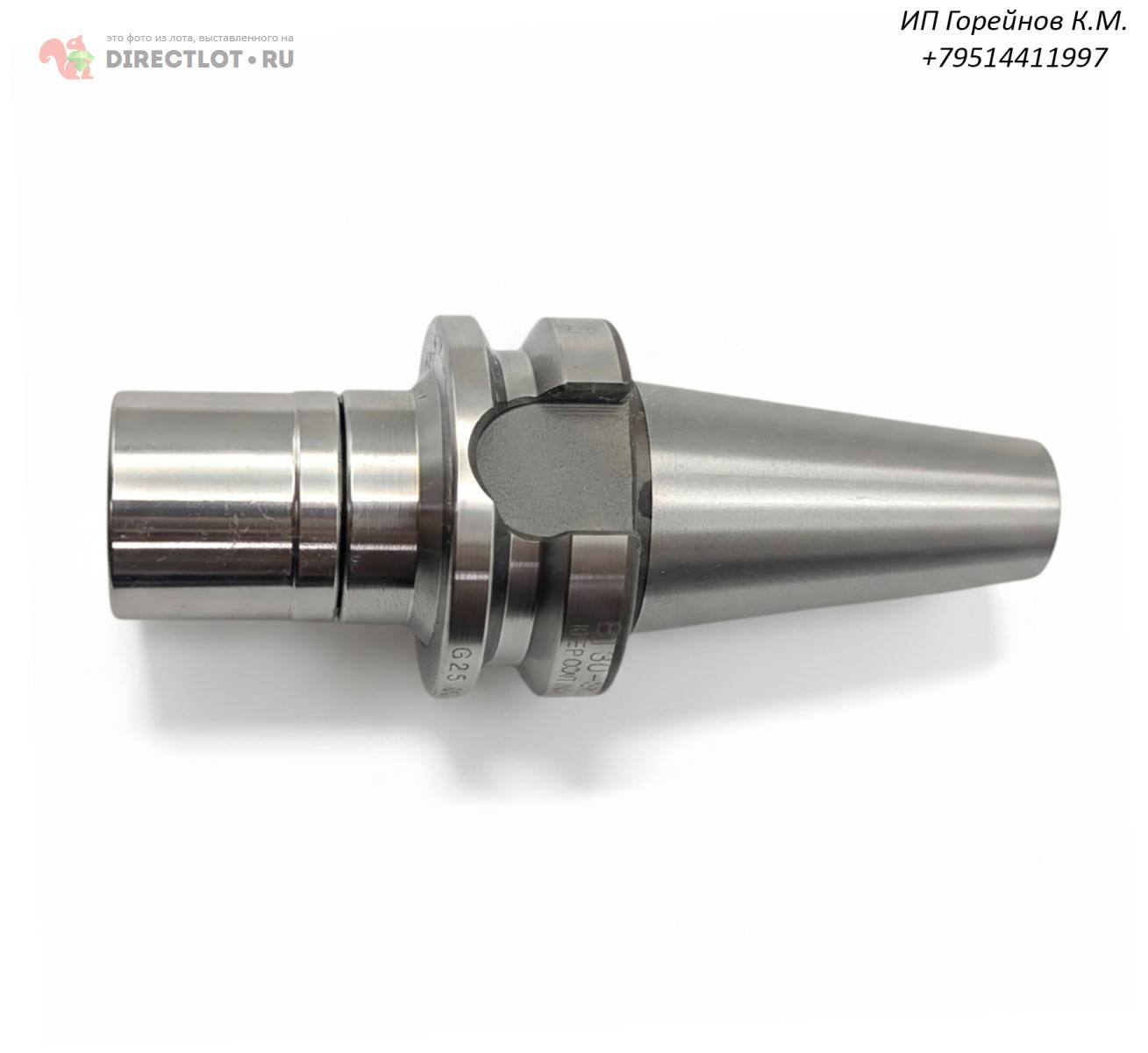

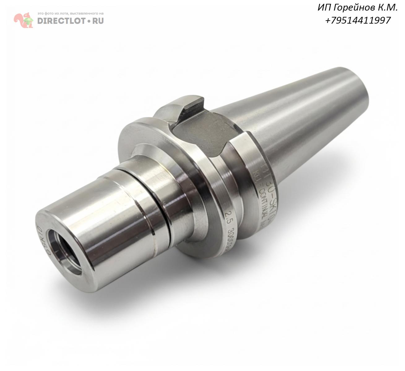

Оправка предназначена для зажима фрез, сверл и другого инструмента с цилиндрическим хвостовиком. Зажим цанги в патроне производится посредством ключа SK10 (в комплект не входит).
Тип цанг - SK10

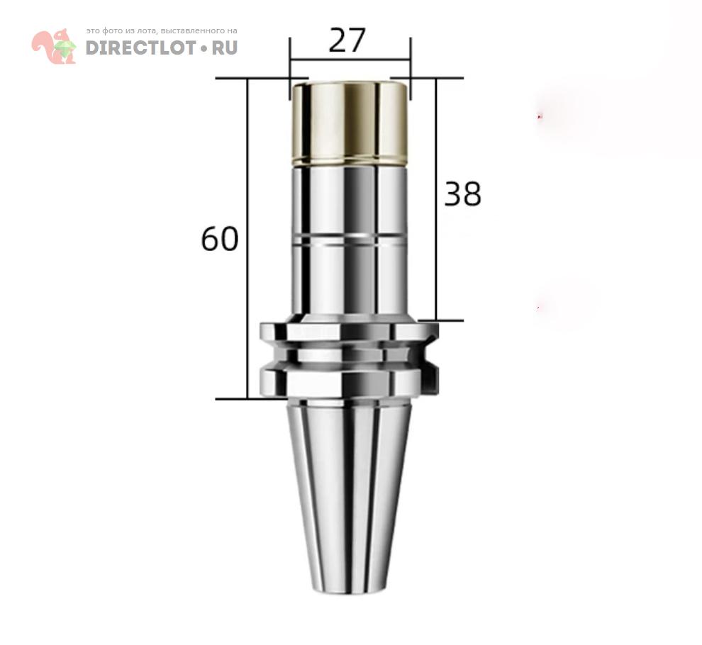

Вылет от шпинделя - 60 мм
Вылет до юбки - 38 мм
Точность конуса 0.001, Общая точность 0.003
Скорость до 25000 об/мин
Зажимаемые размеры в зависимости от номинала цанги 1 до 10.5 (под заказ так же могу привести цанги не со стандартным номиналом)
Каждая цанга SK10 имеет очень небольшой диапазон сжатия обычно от 1 до 3 мм это 0,25 мм, от 3 мм до 10.5 - 0,5 мм
