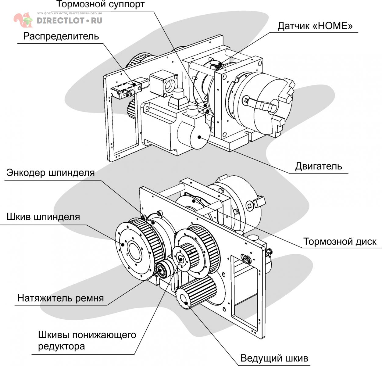

Комплект для удобной работы и выполнения токарно-фрезерных работы на фрезерном станке.
В комплект входит ТФО + блок управления "Проф", все кабели, инструкция, упаковка. Все, чтобы поставить, воткнуть кабеля и начать работу. Покупателю комплекта токарный Fuerda патрон в подарок.

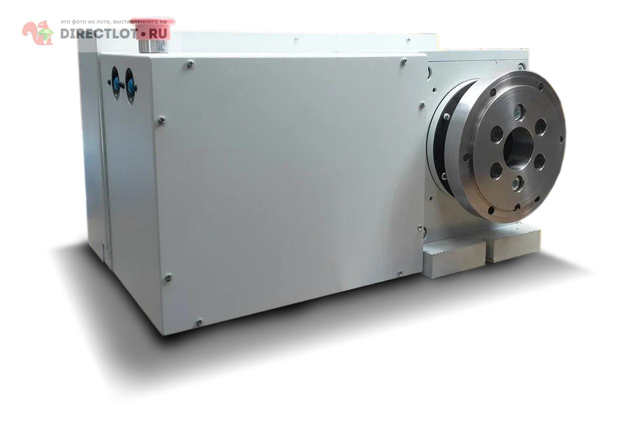

ТФО-160:
Диаметр патрона 160 мм
Проходное отверстие шпинделя 45 мм
Высота центра 138 мм
Двигатель: серво 1,3 кВт (5 нм)
Передаточное отношение сменное 2,5:1 и 5:1
Точность позиционирования абсолютная 0-0.017 градуса
Система удержания - пневматический дисковый тормоз
Скорость вращения 500, 1000
Основной режим работы: индексный
Воздух 6-8 Бар
Питание 220В
Вес 65 кг

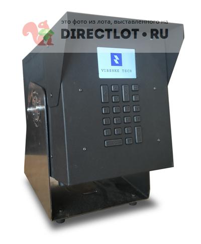

Блок управления "Проф".
Блок управления "Проф" разработан и производится в России на основе российского микропроцессора "Миландр". Он обеспечивает управление ТФО, как в ручном режиме, так от стойки ЧПУ по протоколу Step/dir и/или ModBus RTU, RS485. Этот протокол поддерживается многими системами ЧПУ: Mach3, Linus CNC, DDCS, Inectra и т.п. При подключении через ModBus, возможно управление четвертой осью даже при отсутствии в системе поддержки 4-й оси.
Поддерживаемые режимы управления:
1. Режим положения
2. Режим скорости
3. Режим от энкодера (нарезание зубчатых колес)
4. Поворот кнопками
5. Режим деления
6. Нарезание резьбы резцом
