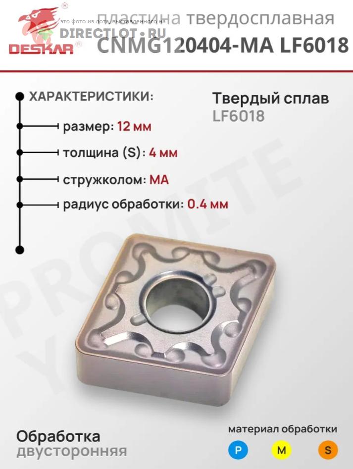

Пластина CNMG 120404-MA LF6018 бренда DESKAR — твердосплавная сменная режущая пластина для токарной обработки на станках с ЧПУ и универсальных токарных станках. Предназначена для получистовой и чистовой обработки конструкционных сталей, нержавеющих сталей и чугунов. Обеспечивает стабильность процесса резания, высокое качество поверхности и увеличенный ресурс инструмента. Подходит для серийного и мелкосерийного производства в машиностроении, автомобилестроении, инструментальном производстве и смежных отраслях.
Расшифровка маркировки
CN — форма пластины (ромбическая, угол 80°);
M — класс точности (повышенная точность позиционирования);
G — тип крепления (наличие отверстия для надёжного закрепления в державке);
12 — длина режущей кромки: 12,7 мм;
04 — толщина пластины: 4,76 мм;
04 — радиус при вершине: 0,4 мм;
MA — стружколомающая геометрия для получистовой обработки с эффективным стружкодроблением и улучшенным качеством поверхности;
LF6018 — марка твёрдого сплава с многослойным PVD‑покрытием, оптимизированным для обработки сталей и нержавеющих сплавов.
Ключевые характеристики
Материал: твёрдый сплав марки LF6018 с мелкозернистой структурой — обеспечивает высокую твёрдость (до HRC 60), износостойкость, ударную вязкость и устойчивость к термическим нагрузкам.
Покрытие: многослойное PVD‑покрытие — повышает термостойкость (до 800 °C), снижает трение, увеличивает срок службы пластины в 2–3 раза по сравнению с аналогами без покрытия.
Форма: ромбическая с углом 80° — позволяет использовать 2 режущие кромки, повышает экономичность в условиях серийного производства.
Толщина пластины: 4,76 мм — достаточная жёсткость для стабильного резания при средних нагрузках.
Радиус при вершине: 0,4 мм — обеспечивает высокое качество поверхности (Ra 0,8–1,6 мкм) при чистовой обработке и Ra 1,6–3,2 мкм при получистовой.
Диаметр вписанной окружности (IC): 12,7 мм (21​") — стандартизированный параметр для подбора державки.
Внутренний диаметр отверстия: 5,16 мм — стандартизированное крепление в державках.
Точность: класс M — гарантирует стабильное позиционирование в корпусе инструмента, высокую повторяемость размеров и точность обработки (IT7–IT10).
Тип пластины: односторонняя — оптимизирована для операций наружного и внутреннего точения.
Задний угол: 7∘ — обеспечивает баланс между прочностью режущей кромки и снижением силы резания.
