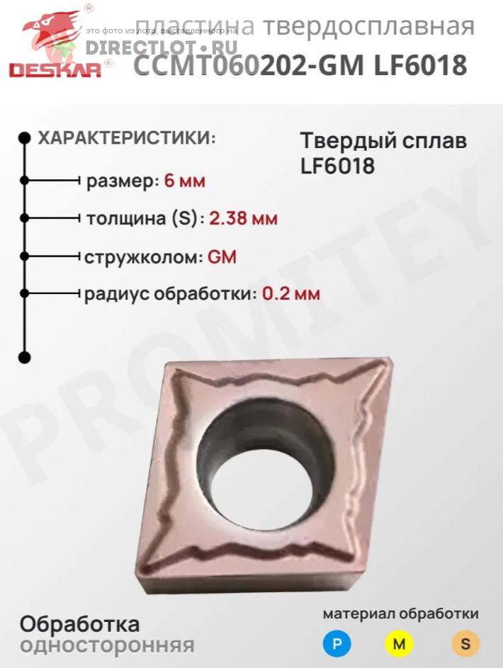

Сменная пластина CCMT 060202-GM LF6018 бренда DESKAR — твердосплавная режущая пластина для наружного и внутреннего точения на станках с ЧПУ и универсальных токарных станках. Предназначена для получистовой обработки конструкционных сталей, нержавеющих сталей, жаропрочных сплавов и других материалов. Обеспечивает стабильность процесса резания, высокое качество обработанной поверхности и увеличенный ресурс инструмента. Подходит для серийного производства в машиностроении, автомобилестроении, авиастроении и смежных отраслях.
Расшифровка маркировки
CC — форма пластины (ромбическая, угол 80°);
M — класс точности (повышенная точность позиционирования);
T — тип крепления (наличие отверстия для надёжного закрепления в державке);
06 — длина режущей кромки: 6,35 мм (41​");
02 — толщина пластины: 2,38 мм;
02 — радиус при вершине: 0,2 мм;
GM — стружколомающая геометрия для получистовой обработки;
LF6018 — марка твёрдого сплава с многослойным PVD‑покрытием, оптимизированным для обработки сталей и чугунов.
Ключевые характеристики
Материал: твёрдый сплав марки LF6018 с мелкозернистой структурой — обеспечивает высокую твёрдость (до HRC 60), износостойкость и устойчивость к выкрашиванию и термическим нагрузкам.
Покрытие: многослойное PVD‑покрытие — повышает термостойкость (до 800 °C), снижает трение, увеличивает срок службы пластины в 2–3 раза по сравнению с аналогами без покрытия.
Форма: ромбическая с углом 80° — позволяет использовать 2 режущие кромки, подходит для контурной обработки.
Задний угол: 7∘ — обеспечивает баланс между прочностью режущей кромки и снижением силы резания.
Толщина пластины: 2,38 мм — достаточная жёсткость для стабильного резания при средних нагрузках.
Радиус при вершине: 0,2 мм — обеспечивает хорошее качество поверхности (Ra 1,6–3,2 мкм) при получистовой обработке.
Диаметр вписанной окружности (IC): 6,35 мм (41​") — стандартизированный параметр для подбора державки.
Внутренний диаметр отверстия: 2,8 мм — стандартизированное крепление в державках.
Точность: класс M — гарантирует стабильное позиционирование в корпусе инструмента, высокую повторяемость размеров и точность обработки (IT7–IT9).
Тип пластины: односторонняя — оптимизирована для операций точения.
