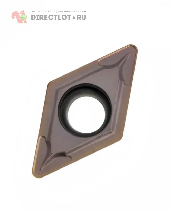

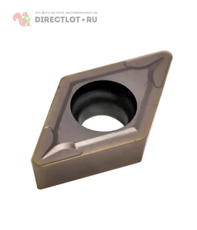

Сменные пластины DCMT 070208 LF6018 бренда DESKAR — твердосплавные режущие элементы для токарного инструмента, предназначенные для наружного и внутреннего точения, контурной обработки на станках с ЧПУ и универсальных токарных станках. Обеспечивают высокую точность обработки, стабильность резания и увеличенный ресурс инструмента. Подходят для получистовой и чистовой обработки в машиностроении, инструментальном производстве, авиастроении, автомобилестроении и других отраслях промышленности.
Расшифровка маркировки
DC — форма пластины (ромбическая, угол 55°);
M — задний угол пластины: 7∘ (обеспечивает баланс между прочностью режущей кромки и снижением силы резания);
T — тип крепления (наличие отверстия для надёжного закрепления в державке);
07 — длина режущей кромки: 7,0 мм;
02 — толщина пластины: 2,0 мм;
08 — радиус при вершине: 0,8 мм;
LF6018 — марка твёрдого сплава с многослойным PVD‑покрытием, оптимизированным для обработки сталей и чугунов.
Ключевые характеристики
Материал: твёрдый сплав марки LF6018 с мелкозернистой структурой — обеспечивает высокую твёрдость (до HRC 60), износостойкость и устойчивость к выкрашиванию и термическим нагрузкам.
Покрытие: многослойное PVD‑покрытие — повышает термостойкость (до 800 °C), снижает трение, увеличивает срок службы пластины в 2–3 раза по сравнению с аналогами без покрытия.
Форма: ромбическая с углом 55° — позволяет использовать несколько режущих кромок, подходит для контурной обработки сложных профилей.
Задний угол: 7∘ — снижает силы резания, улучшает стружкодробление, подходит для получистовой и чистовой обработки.
Точность: класс M — гарантирует стабильное позиционирование в корпусе инструмента, высокую повторяемость размеров и точность обработки.
Радиус при вершине: 0,8 мм — баланс между прочностью режущей кромки и качеством получаемой поверхности (Ra 1,6–3,2 мкм).
Толщина пластины: 2,0 мм — достаточная жёсткость для получистовых и чистовых операций при сохранении универсальности применения.
