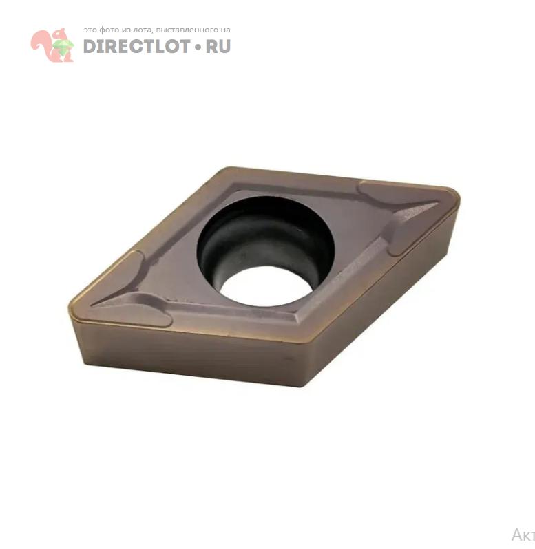

Сменные пластины DCMT 110404 LF6018 бренда DESKAR — твердосплавные режущие элементы для токарного инструмента, предназначенные для наружного и внутреннего точения, контурной обработки и профильного точения на станках с ЧПУ и универсальных токарных станках. Обеспечивают высокую точность обработки, стабильность процесса резания и увеличенный ресурс инструмента. Подходят для получистовой и чистовой обработки в машиностроении, инструментальном производстве, авиастроении, автомобилестроении и других отраслях промышленности.

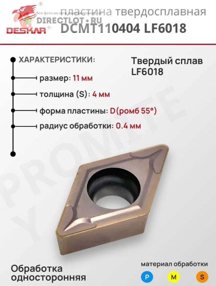

Расшифровка маркировки
DC — форма пластины (ромбическая, угол 55°);
M — задний угол пластины: 7∘ (обеспечивает баланс между прочностью режущей кромки и снижением силы резания);
T — тип крепления (наличие отверстия для надёжного закрепления в державке);
11 — длина режущей кромки: 11,0 мм;
04 — толщина пластины: 4,0 мм;
04 — радиус при вершине: 0,4 мм;
LF6018 — марка твёрдого сплава с многослойным PVD‑покрытием, оптимизированным для обработки сталей и чугунов.
Ключевые характеристики
Материал: твёрдый сплав марки LF6018 с мелкозернистой структурой — обеспечивает высокую твёрдость (до HRC 60), износостойкость и устойчивость к выкрашиванию и термическим нагрузкам.
Покрытие: многослойное PVD‑покрытие — повышает термостойкость (до 800 °C), снижает трение, увеличивает срок службы пластины в 2–3 раза по сравнению с аналогами без покрытия.
Форма: ромбическая с углом 55° — позволяет использовать несколько режущих кромок, подходит для контурной обработки сложных профилей.
Задний угол: 7∘ — снижает силы резания, улучшает стружкодробление, подходит для получистовой и чистовой обработки.
Точность: класс M — гарантирует стабильное позиционирование в корпусе инструмента, высокую повторяемость размеров и точность обработки (IT7–IT9).
Радиус при вершине: 0,4 мм — обеспечивает высокое качество поверхности (Ra 0,8–1,6 мкм) при чистовой обработке.
Толщина пластины: 4,0 мм — достаточная жёсткость для стабильного резания при средних и высоких нагрузках.
Области применения
Сменные пластины предназначены для:
наружного точения цилиндрических и конических поверхностей;
внутреннего точения отверстий диаметром от 15 мм;
контурной обработки деталей сложной формы с малыми радиусами;
профильного точения и обработки фасок;
получистовой и чистовой обработки с высокой точностью;
изготовления валов, втулок, фланцев, шестерён и других вращающихся деталей;
обработки прерывистых поверхностей и ступенчатых валов;
высокопроизводительной обработки при серийном производстве;
ремонта и восстановления поверхностей (проточка, подгонка размеров);
создания точных контуров и профилей в ответственных деталях.
