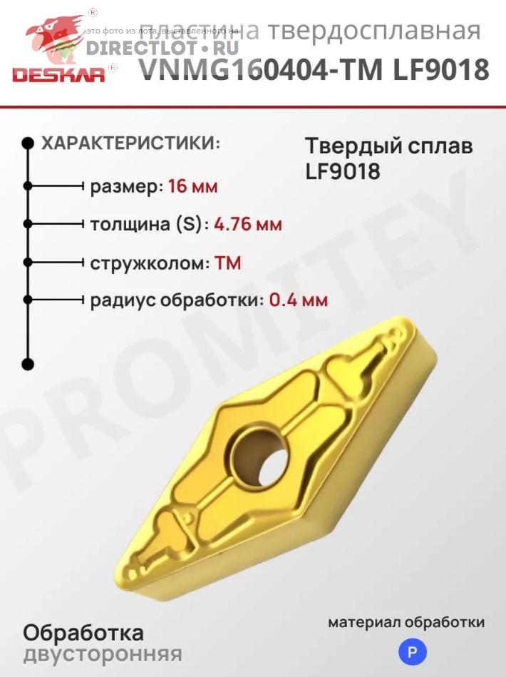

Сменная пластина VNMG 160404-TM LF90 бренда DESKAR — твердосплавная режущая пластина для наружного и внутреннего точения на станках с ЧПУ и универсальных токарных станках. Предназначена для получистовой обработки конструкционных сталей, нержавеющих сталей, чугунов и других материалов. Обеспечивает стабильность процесса резания, хорошее качество обработанной поверхности и увеличенный ресурс инструмента. Подходит для серийного производства в машиностроении, автомобилестроении, инструментальном производстве и смежных отраслях.
Расшифровка маркировки
VN — форма пластины (V‑ромбическая, угол 35°);
M — класс точности (повышенная точность позиционирования);
G — тип крепления (наличие отверстия для надёжного закрепления в державке);
16 — длина режущей кромки: 16 мм;
04 — толщина пластины: 4,76 мм;
04 — радиус при вершине: 0,4 мм;
TM — стружколомающая геометрия для получистовой обработки;
LF90 — марка твёрдого сплава с CVD‑покрытием, оптимизированным для тяжёлых условий резания.
Ключевые характеристики
Материал: твёрдый сплав марки LF90 — обеспечивает высокую твёрдость и прочность, устойчивость к абразивному износу и ударным нагрузкам.
Покрытие: CVD‑покрытие (TiCN + Al₂O₃ + TiN) — повышает термостойкость (до 900 °C), снижает трение, увеличивает срок службы пластины.
Форма: V‑ромбическая с углом 35° — позволяет использовать 3 режущие кромки, подходит для контурной обработки и сложных профилей.
Задний угол: 0∘ (негативная геометрия) — обеспечивает повышенную прочность режущей кромки при высоких нагрузках.
Толщина пластины: 4,76 мм — высокая жёсткость для стабильного резания при средних и больших нагрузках.
Радиус при вершине: 0,4 мм — обеспечивает хорошее качество поверхности (Ra 1,6–3,2 мкм) при получистовой обработке.
Диаметр вписанной окружности (IC): 9,525 мм (3/8") — стандартизированный параметр для подбора державки.
Внутренний диаметр отверстия: 3,81 мм — стандартизированное крепление в державках.
Точность: класс M — гарантирует стабильное позиционирование в корпусе инструмента, высокую повторяемость размеров и точность обработки (IT7–IT9).
Тип пластины: двусторонняя — оптимизирована для операций точения с обеих сторон.
Области применения
Сменная пластина предназначена для:
получистовой обработки цилиндрических и конических поверхностей;
наружного точения валов, втулок, фланцев и других деталей;
внутреннего точения отверстий диаметром от 15 мм;
контурной обработки деталей сложной формы;
обработки прерывистых поверхностей (при соблюдении рекомендованных режимов резания);
обработки уступов и торцов с требованиями к качеству поверхности;
серийного производства деталей с жёсткими допусками (IT7–IT9);
изготовления компонентов для автомобильной и машиностроительной промышленности;
ремонта и восстановления поверхностей (проточка, подгонка размеров);
обработки деталей с высокими требованиями к стабильности процесса резания.
Преимущества модели
Высокая прочность: негативная геометрия (0∘) и прочный сплав LF90 обеспечивают устойчивость к ударным нагрузкам и вибрациям.
Стабильность процесса: стружколомающая геометрия TM обеспечивает стабильный сход стружки без наматывания, снижает вибрации при прерывистом резании.
Универсальность: подходит для широкого спектра операций (точение, контурная обработка) и материалов.
Экономичность: три режущие кромки снижают затраты на оснастку в условиях серийного производства.
Качество обработки: радиус при вершине 0,4 мм обеспечивает хорошее качество поверхности Ra 1,6–3,2 мкм при получистовой обработке.
Жёсткость конструкции: толщина 4,76 мм гарантирует стабильность резания без деформаций.
Надёжность крепления: отверстие в пластине обеспечивает жёсткую фиксацию в корпусе резца.
Термостойкость: покрытие выдерживает локальные перегревы при высоких скоростях резания.
Рекомендации по использованию
Совместима с державками, рассчитанными на пластины типа VNMG с посадочным размером 16 мм (например, MVJNL1616K16, MVJNR2020K16 и аналоги).
