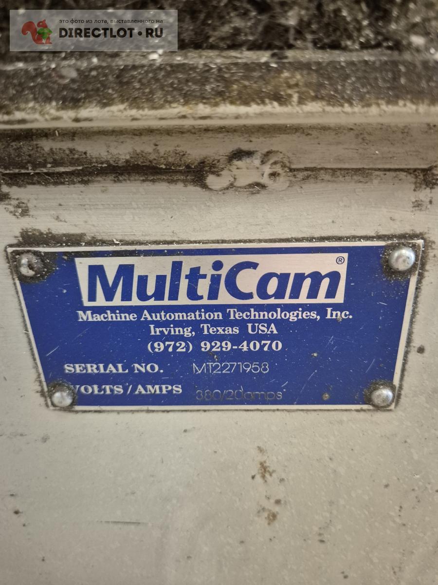

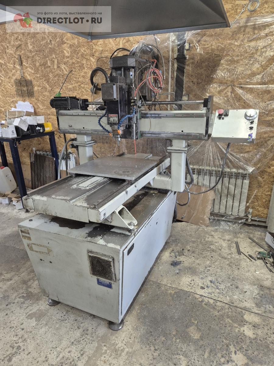

Итак, американец Multicam MT22
Рама из профилей 100х100, толщина стенок 7,5мм
Портал - профиль 150х200
Размер оригинального стола - 635х635. Стол состоял из алюминиевой плиты и текстолитовых пластин, которые мы демонтировали. Думаю, адекватным будет сделать стол 700х700
Внизу под рамой находится электрошкаф с одной стороны и свободный отсек с другой.
Возможный расход по осям:
Х - 1170мм (Здесь Х - это продольная ось)
У - 850мм
Z - 225мм

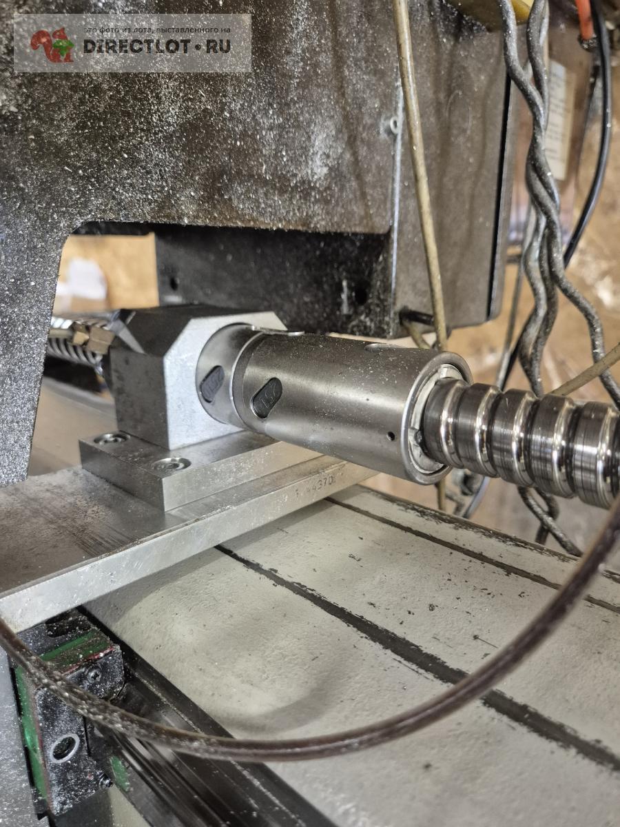

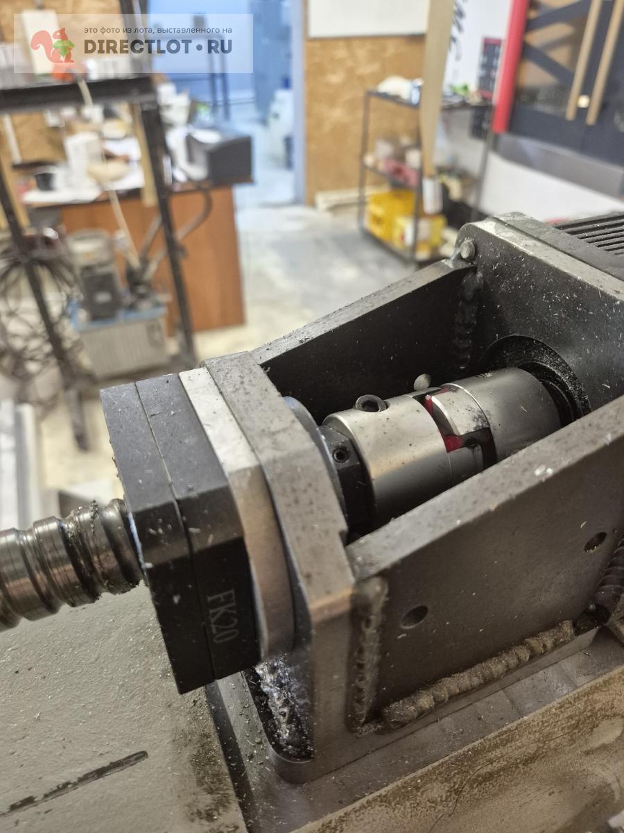

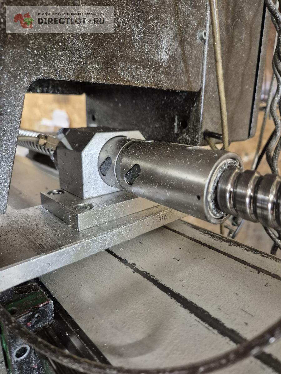

ШВП по Х и У - НОВЫЕ. 2510, класс С5, двойные гайки DFU, опоры винтов FK20/BF20
ШВП по Z - 1205. Для идеальной работы желательно заменить.
Со станком отдадим новые рельсы 20мм для оси Х и Z, новые каретки HIWIN, новые гайки HIWIN и винт ШВП для оси Z. Для установки винта на Z потребуется доработка, тк взяли увеличенный 20мм вместо родного 12мм.

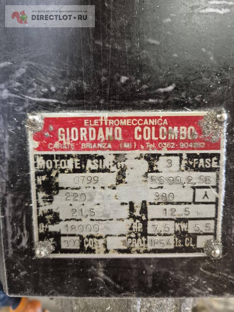

Шпиндель Giordano Colombo 5.5кВт, 18000 об/мин. Цанга ER25

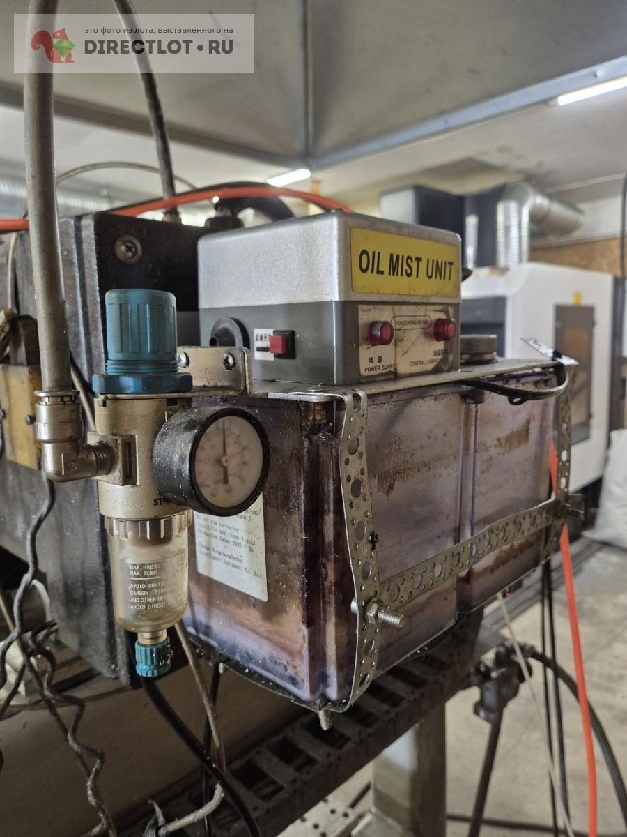

Установлена система подачи масляного тумана. Треснул резервуар - желательно заменить.
Привод оси Y заменен на сервомотор 1,8кВт 6нМ. Остальные два мотора родные шаговые. В нагрузку отдадим третий родной мотор (рабочий, но сломан вал)

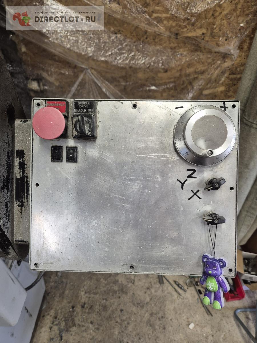

Родная стойка демонтирована, на нее вывели только аварийную остановку, маховичок, переключатель осей и скорости холостого перемещения.

Вес станка примерно 500кг.
Станок представляет огромное поле для творчества, благодаря солидным перемещением и относительно мощному шпинделю. При грамотной модернизации легко сможет конкурировать с более мощными и дорогими станками!
