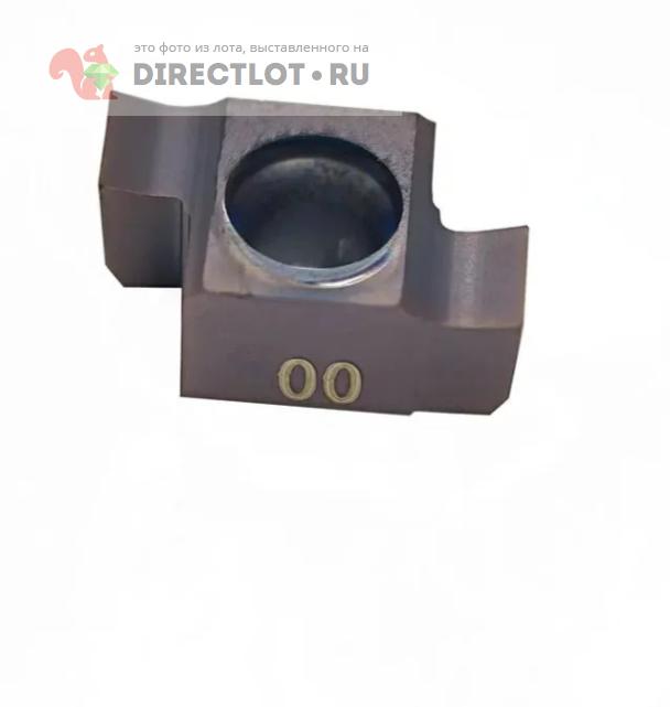

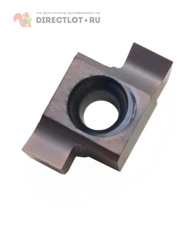

Пластина 8GR 150 LF6018 бренда DESKAR — твердосплавная режущая пластина для отрезки заготовок и точения канавок на токарных станках с ЧПУ и универсальных станках. Предназначена для получистовой обработки конструкционных сталей, нержавеющих сталей и жаропрочных сплавов. Обеспечивает высокую точность резания, стабильность процесса и увеличенный ресурс инструмента. Подходит для серийного производства в машиностроении, автомобилестроении, инструментальном производстве и смежных отраслях.

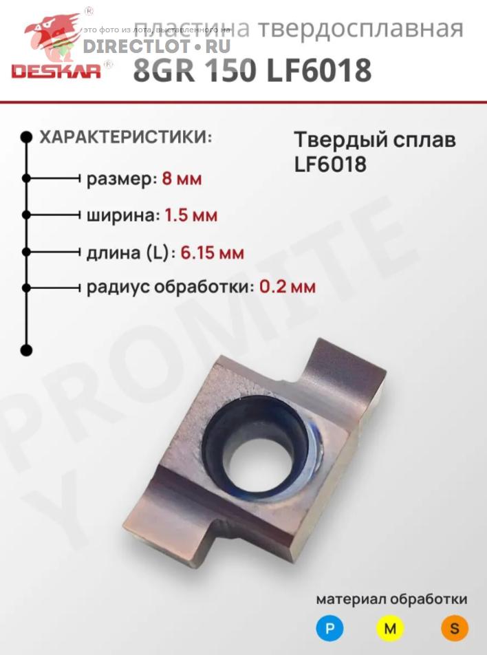

Расшифровка маркировки
8GR — серия пластин для отрезки и обработки канавок;
150 — геометрические параметры пластины, определяющие её размерность и область применения;
LF6018 — марка твёрдого сплава с многослойным PVD‑покрытием, оптимизированным для обработки нержавеющих сталей и жаропрочных материалов.
Ключевые характеристики
Материал: твёрдый сплав марки LF6018 с мелкозернистой структурой — обеспечивает высокую твёрдость (до HRC 60), износостойкость, ударную вязкость и устойчивость к термическим нагрузкам.
Покрытие: многослойное PVD‑покрытие — повышает термостойкость (до 800 °C), снижает трение, увеличивает срок службы пластины в 2–3 раза по сравнению с аналогами без покрытия.
Длина режущей кромки (L): 6,15 мм — подходит для точной отрезки и формирования канавок заданной глубины.
Толщина пластины (S): 3,87 мм — достаточная жёсткость для стабильного резания при средних нагрузках.
Ширина пластины (b): 1,5 мм — определяет ширину формируемой канавки или толщину отрезаемой заготовки.
Радиус скругления режущей кромки ®: 0,2 мм — позволяет получать чистые кромки (Ra 1,6–3,2 мкм) при получистовой обработке.
Тип пластины: твердосплавная, односторонняя — оптимизирована для операций отрезки и канавочного точения.
Исполнение: правое — для работы с соответствующей державкой.
