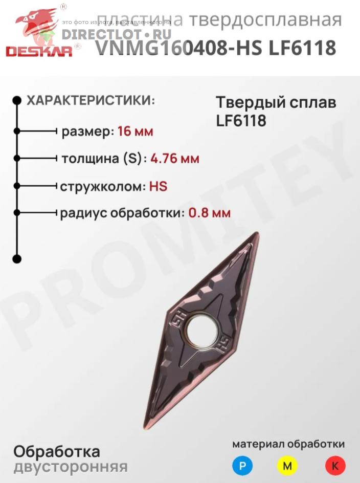

Пластина VNMG 160408-HS LF6118 бренда DESKAR — твердосплавная сменная режущая пластина для токарной обработки на станках с ЧПУ и универсальных токарных станках. Предназначена для черновой и получистовой обработки конструкционных сталей, нержавеющих сталей, чугунов и жаропрочных сплавов. Обеспечивает высокую производительность, стабильность процесса резания и увеличенный ресурс инструмента даже в тяжёлых условиях обработки. Подходит для серийного производства в машиностроении, энергетическом машиностроении, нефтегазовой отрасли и смежных отраслях.
Расшифровка маркировки
V — форма пластины (ромбическая, угол 35°);
N — класс точности (стандартная точность позиционирования);
M — тип крепления (наличие отверстия для надёжного закрепления в державке);
G — геометрия режущей кромки (оптимизирована для тяжёлых условий резания);
16 — длина режущей кромки: 16,51 мм;
04 — толщина пластины: 4,76 мм;
08 — радиус при вершине: 0,8 мм;
HS — стружколомающая геометрия для тяжёлого прерывистого резания, обеспечивает эффективное стружкодробление при больших глубинах резания и нестабильных условиях обработки;
LF6118 — марка твёрдого сплава с многослойным PVD‑покрытием, оптимизированным для обработки сталей и жаропрочных сплавов в тяжёлых режимах.
Ключевые характеристики
Материал: твёрдый сплав марки LF6118 с мелкозернистой структурой — обеспечивает высокую твёрдость (до HRC 62), износостойкость, ударную вязкость и устойчивость к термическим нагрузкам.
Покрытие: многослойное PVD-покрытие — повышает термостойкость (до 900 °C), снижает трение, увеличивает срок службы пластины в 2–3 раза по сравнению с аналогами без покрытия.
Форма: ромбическая с углом 35° — позволяет использовать 2 режущие кромки, повышает экономичность в условиях серийного производства.
Толщина пластины: 4,76 мм — высокая жёсткость для стабильного резания при больших нагрузках и прерывистой обработке.
Радиус при вершине: 0,8 мм — обеспечивает хорошее качество поверхности (Ra 3,2–6,3 мкм при черновой обработке и Ra 1,6–3,2 мкм при получистовой).
Диаметр вписанной окружности (IC): 16,51 мм (85​") — стандартизированный параметр для подбора державки.
Внутренний диаметр отверстия: 4,0 мм — стандартизированное крепление в державках.
Точность: класс N — гарантирует стабильное позиционирование в корпусе инструмента, повторяемость размеров и точность обработки (IT9–IT12).
Тип пластины: односторонняя — оптимизирована для операций наружного и внутреннего точения.
Задний угол: 7— обеспечивает баланс между прочностью режущей кромки и снижением силы резания.
