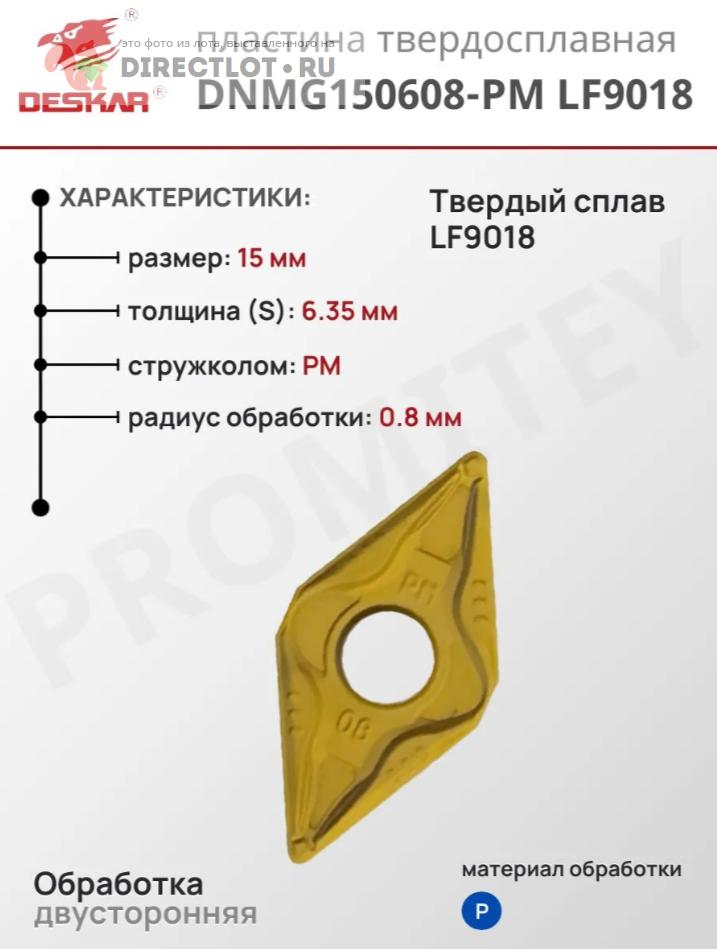

Сменная пластина DNMG 150608‑PM LF90 бренда DESKAR — твердосплавная режущая пластина для токарного инструмента, предназначенная для наружного и внутреннего точения на станках с ЧПУ и универсальных токарных станках. Обеспечивает высокую производительность, стабильность процесса резания и увеличенный ресурс инструмента. Подходит для черновой и получистовой обработки конструкционных сталей, чугунов и других материалов в машиностроении, автомобилестроении, инструментальном производстве и смежных отраслях.
Расшифровка маркировки
DN — форма пластины (ромбическая, угол 55°);
M — класс точности (повышенная точность позиционирования);
G — тип крепления (наличие отверстия для надёжного закрепления в державке);
15 — длина режущей кромки: 15,0 мм;
06 — толщина пластины: 6,35 мм;
08 — радиус при вершине: 0,8 мм;
PM — стружколомающая геометрия для черновой и получистовой обработки;
LF90 — марка твёрдого сплава с покрытием, оптимизированным для тяжёлых условий резания.
Ключевые характеристики
Материал: твёрдый сплав марки LF90 — обеспечивает высокую твёрдость (до HRC 62), износостойкость и устойчивость к выкрашиванию и термическим нагрузкам.
Форма: ромбическая с углом 55° — позволяет использовать 2 режущие кромки, подходит для контурной обработки и точения уступов.
Задний угол: 7∘ — обеспечивает баланс между прочностью режущей кромки и снижением силы резания.
Толщина пластины: 6,35 мм — высокая жёсткость для стабильного резания при больших нагрузках.
Радиус при вершине: 0,8 мм — повышает прочность режущей кромки, позволяет работать с большими глубинами резания и подачами, обеспечивает хорошее качество поверхности (Ra 1,6–3,2 мкм).
Диаметр вписанной окружности (IC): 19,05 мм (43​") — стандартизированный параметр для подбора державки.
Внутренний диаметр отверстия: 5,16 мм — стандартизированное крепление в державках.
Точность: класс M — гарантирует стабильное позиционирование в корпусе инструмента, высокую повторяемость размеров и точность обработки (IT7–IT9).
Количество режущих кромок: 2 — повышает экономичность использования.
