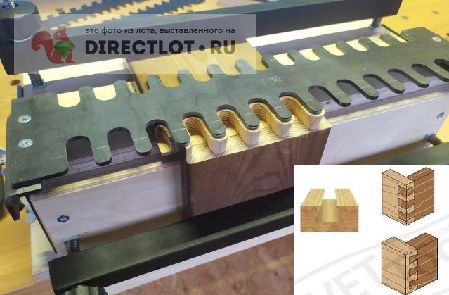

ШИПОРЕЗКА, ( ЯЩИЧНЫХ(УГЛОВЫХ) соединений КРАЙНЯЯ ОБНОВЛЕННАЯ И УЛУЧШЕННАЯ ВЕРСИЯ для изготовления самых прочных, универсальных и долговечных шиповых соединений. Детали изготавливаются на станках ЧПУ, а также вырезаются лазером и имеют заводскую точность.
Шипорезка Позволяет обрабатывать заготовки толщиной от 8мм до 55мм

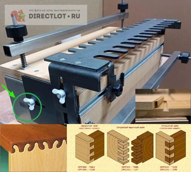

На шипорезке установлена улучшенный модифицированный вариант механики крепления шаблонов! Механика обеспечивает регулировку шаблона по высоте и перемещение "от себя-на себя". Причем, боковые стенки станины являются частью механики, они обеспечивают точность установки механики , дают возможность регулировки (без люфтов), обеспечивают жесткость конструкции, расширяя зону обработки, а саму шипорезку делает более компактной.

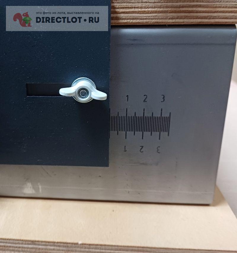

Нанесена линейка для контроля передвижения механики «от себя-на себя"(микроподстройка).
Прижимы из профильной трубы нержавеющяя сталь, используются шпильки из нержавеющей стали.
На вертикальной стенке рабочего стола размещен Т-профиль для установки упоров, также в него может устанавливаться кондуктор смещения заготовок.
В комплекте поставляется Шаблон Полузакрытый Ласточкин Хвост, полная длина 450 мм., рабочая длина 360 мм. Шаблон двухстронний, имеет два профиля: шаг 30 мм, втулка 17 мм, фреза 9317, толщина заготовок от 14.5 мм (вылет фрезы 12.9 мм) и шаг 30 мм, втулка 17 мм, фреза 9317, толщина заготовок от 18.5 мм (вылет фрезы 17.5 мм)
