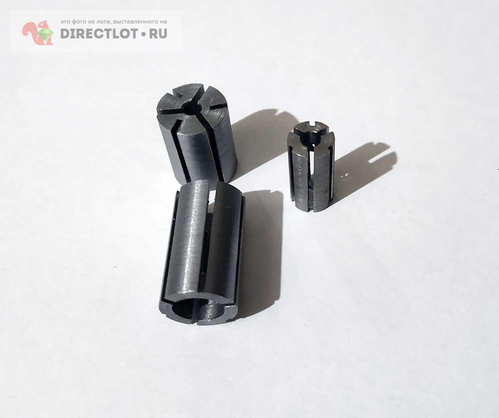

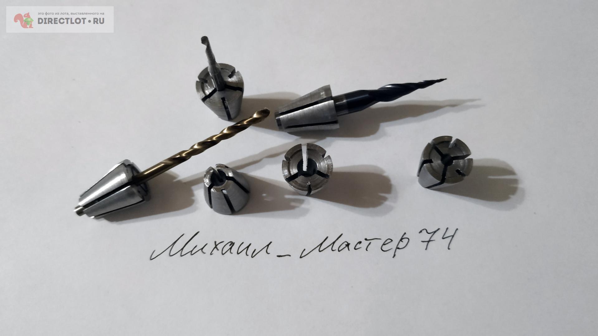

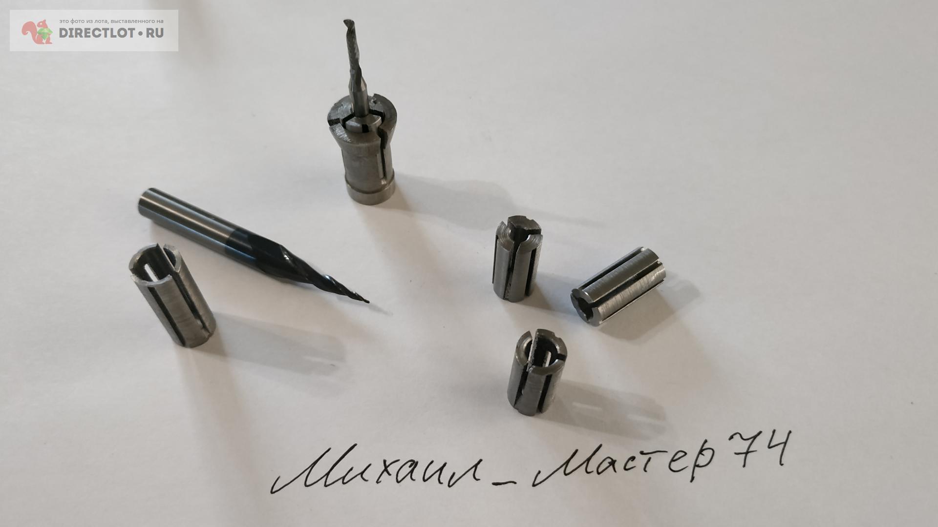

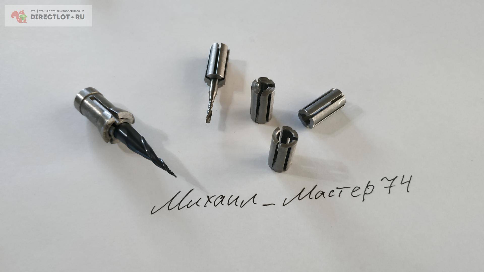

У станочников и ЧПУшников часто бывает, что в наличии нет цанги необходимого или редкого дробного размера. С такими высокоточными втулками можно иметь всего одну точную дорогую цангу и набор переходников для точного зажатия фрезы, свёрла или прутка.
Данные втулки изготавливаю на высокоточном токарном станке с ЧПУ. В качестве заготовки берётся сразу термоулучшенная сталь (твёрдость 25–30 HRC), чтобы не делать закалку после изготовления ради сохранности высокой точности изделия. Такая твёрдость является достаточной для данной детали и не чрезмерной в случае аварии — ваша дорогая импортная цанга останется целой, так как её твёрдость выше, чем у втулки.
Внутренняя и наружная поверхности втулки точатся СТРОГО за один установ, что исключает радиальное биение на готовом изделии.
Параметры и возможности:
• Наружный диаметр втулок: от 8 мм до 12.7 мм (по запросу можно сделать больше).
• Внутренний диаметр: под ваши задачи.
• Внимание: Возможны любые дробные и дюймовые размеры (например, под редкие американские фрезы 2.38 мм или 4.76 мм)!
Далее на втулке тонкой дисковой фрезой делаю 6 пропилов: 3 с одной стороны и 3 с другой со смещением. Это гарантирует идеальное параллельное обжатие фрезы/сверла/прутка, что полностью исключает перекос, увеличивает площадь контакта и трение.
Цена втулки, в отличие от дешёвой китайской сыромятины, обусловлена её точностью, уникальностью размера и прецизионным способом изготовления. Используются очень острые твердосплавные микрорезцы, маленькие подачи и съёмы металла, много чистовых проходов. В процессе расточки глухого отверстия делаются постоянные паузы для чистки от микростружки.
Стараюсь по возможности изготовить деталь прямо в день заказа и отправить вам уже на следующий день. Работаю как с физ. лицами, так и с юр. лицами (самозанятый). Цена указана без учета стоимости за доставку.

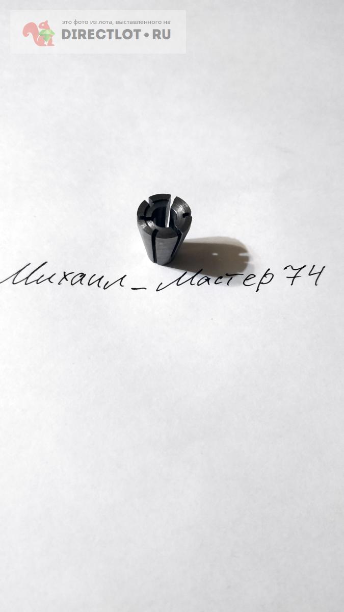

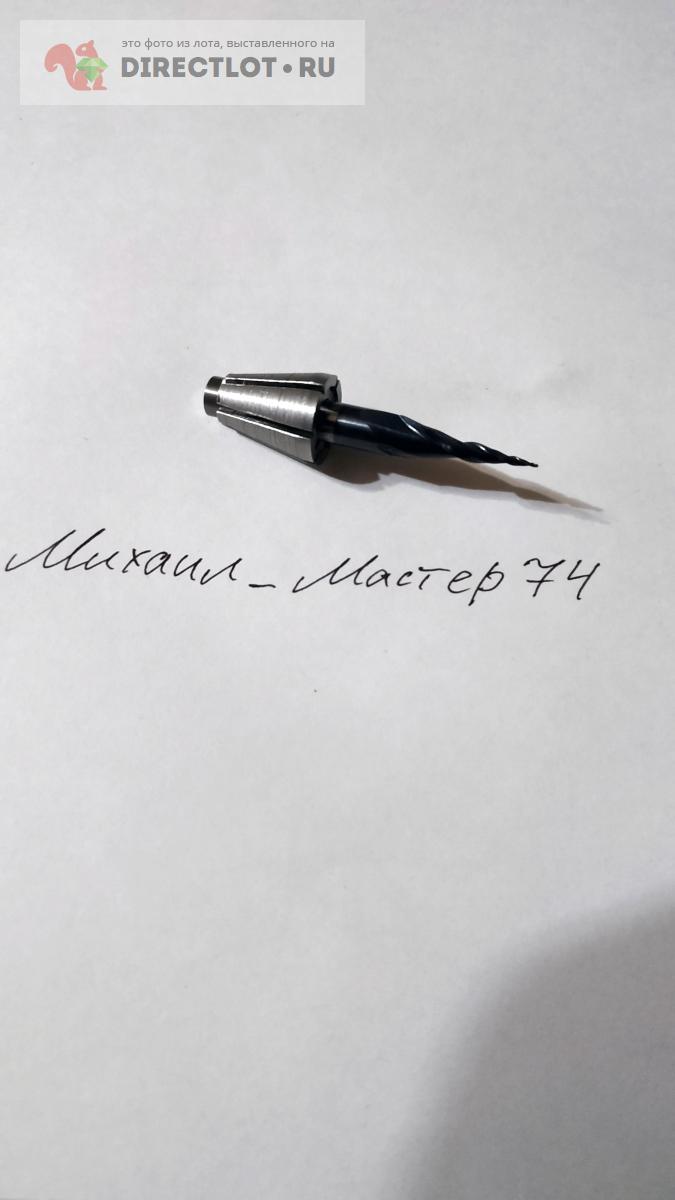

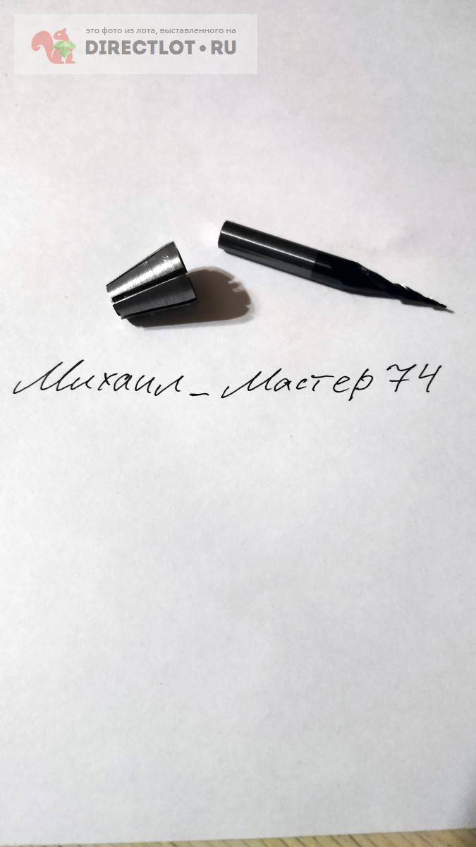

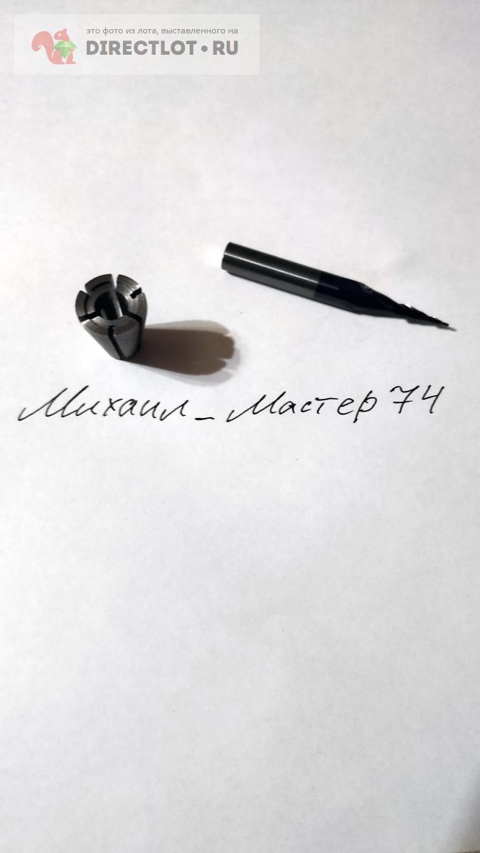

Здраствувйте! Наружная часть фтулки может быть конусной? Очень надо.
Ответ продавца

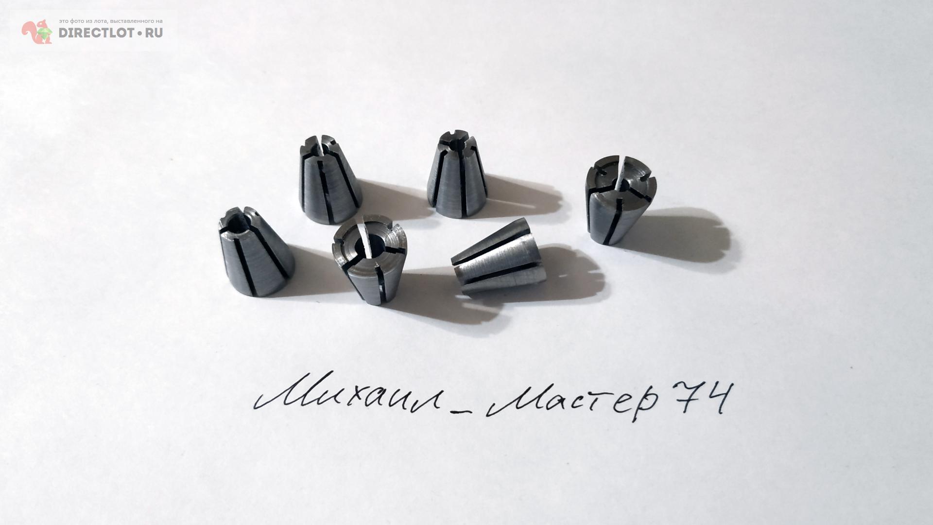

Здравствуйте! Конус можно сделать без проблем, т.к. станок высокоточный и все будет соосно, т.к. будет точиться за один установ. Вот только вопрос - втулка это же не цанга. Вам нужна именно разрезная цанга? Вам для зажима в цанговом патроне?
Калян   822   1015
  вопрос задан
Да. Нужны цанги для зажима в цанговом патроне. Он маленький, подобрать пока не получается. Может можно изготовить?
Ответ продавца
Я без проблем изготовлю высокоточные цанги под биение под ваш цанговый патрон, но мне нужен хоть какой-то чертеж. Я в описании к объявлению написал, но еще тут отмечу - минимальный внутренний диаметр под фрезу 3.175мм.
Ответ продавца
Извините, в ответе ошибку допустил - "под биение". Я имел в виду конечно же без биения.
Ответ продавца
Вот одна из Ваших цанг. Изготовлена за один установ. Точность высокая.
Ответ продавца
Готовлю Ваши цанги к отправке.

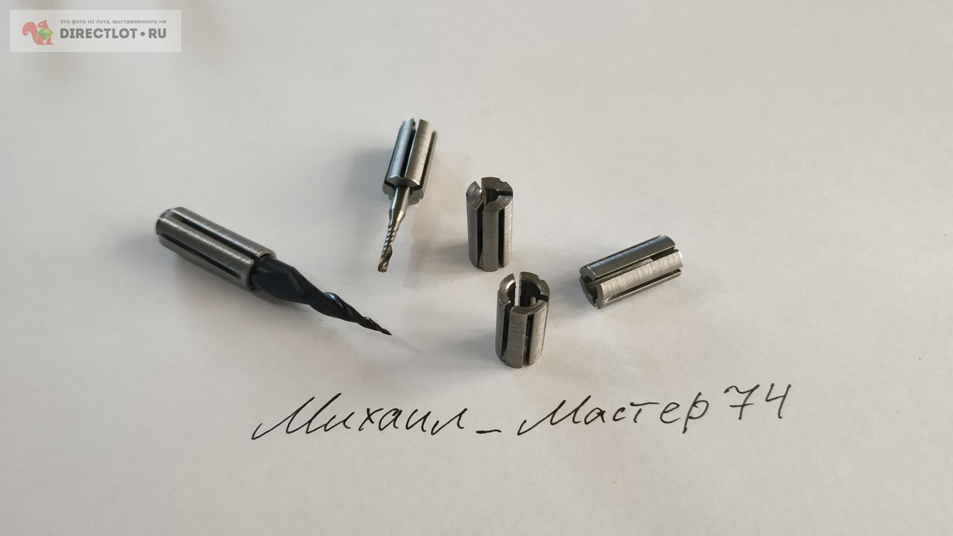

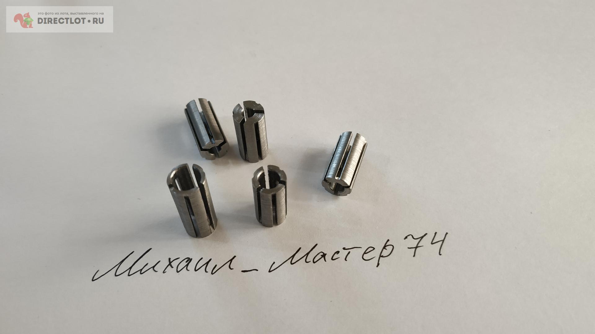

А какой максимальный внутренний диаметр возможен при наружном 8 мм. Хочу изготовить несколько переходных втулок в прямую шлифмашину. Ее родная цанга у меня 8 мм
Ответ продавца
Для втулки с наружным диаметром 8мм максимальный внутренний - 6 мм (ну или можно дробные, 6.35мм например). Толщины стенки в 1мм будет достаточной.
Будулай   1684   2248
  вопрос задан
А какой у нее ход? Ну скажем втулка 3,175 зажмет державку 3мм. Просто похожие по конструкции цанги er имеют доволь большой ход.
Ответ продавца
Физически зажать может, но я не даю гарантию на такой зажим и не рекомендую. В ER цангах закалка больше. Но можно попробовать сделать отдельную цангу под 3мм вместо 3,175мм.
Ответ продавца
Заказ выполнен и отправлен. Набор из 5-ти высокоточных цанговых втулок под цангу 8мм.
