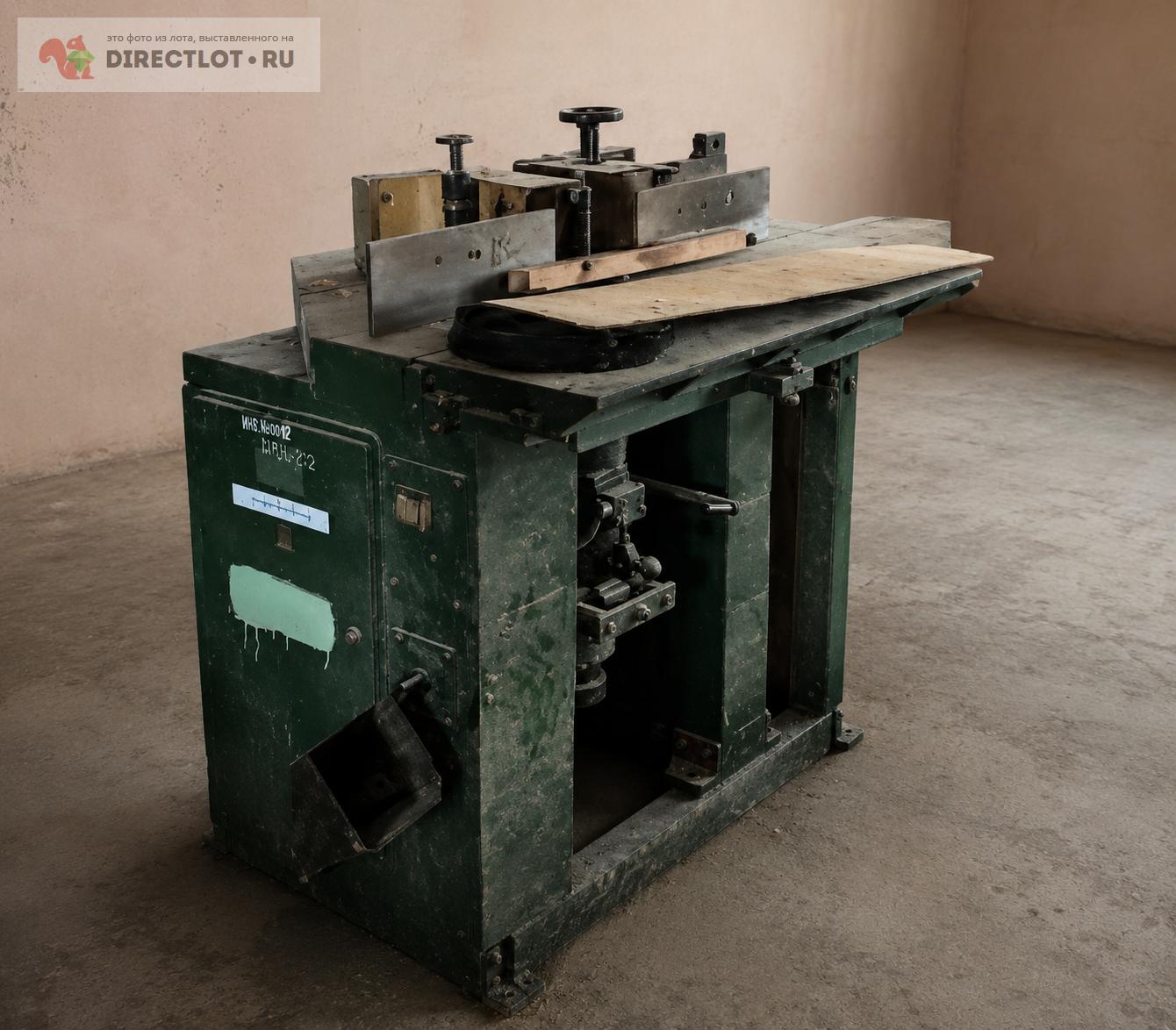

Станок фрезерный деревообрабатывающий ФСШ-1А с подвижной шипорезной кареткой модели ФСШ-1А предназначен для выполнения разнообразных фрезерных работ по дереву с ручной подачей, зарезки простых шипов глубиной до 100 мм с помощью шипорезной каретки, криволинейного фрезерования по шаблону с ручной подачей.
Станок без шипорезной каретки имеет обозначение - ФС-1.
Фрезерный станок ФСШ-1А предназначен для выполнения разнообразных фрезерных работ по дереву по направляющим линейкам с ручной подачей (изготовление вагонки, половой доски, плинтуса, наличника, филенки и других погонажных изделий), зарезки простых шипов с помощью шипорезной каретки и криволинейного фрезерования по шаблону с ручной подачей.
Принцип работы и особенности конструкции станка ФСШ-1А
Станок ФСШ-1А собран на цельно литой виброустойчивой чугунной станине, внутри которой установлен высокоскоростной шпиндельный узел с механизмом подъёма и приводом от двухскоростного электродвигателя.
На станине установлен литой чугунный стол с шипорезной кареткой. На столе крепятся верхняя опора шпинделя, ограждение фрезы с регулируемыми направляющими линейками и патрубком для стружкоотсоса.
Шипорезная каретка имеет поворотную линейку с эксцентриковым прижимом. Дополнительно станок может комплектоваться автоматическим подающим устройством (автоподатчиком), который легко монтируется на стол станка.
