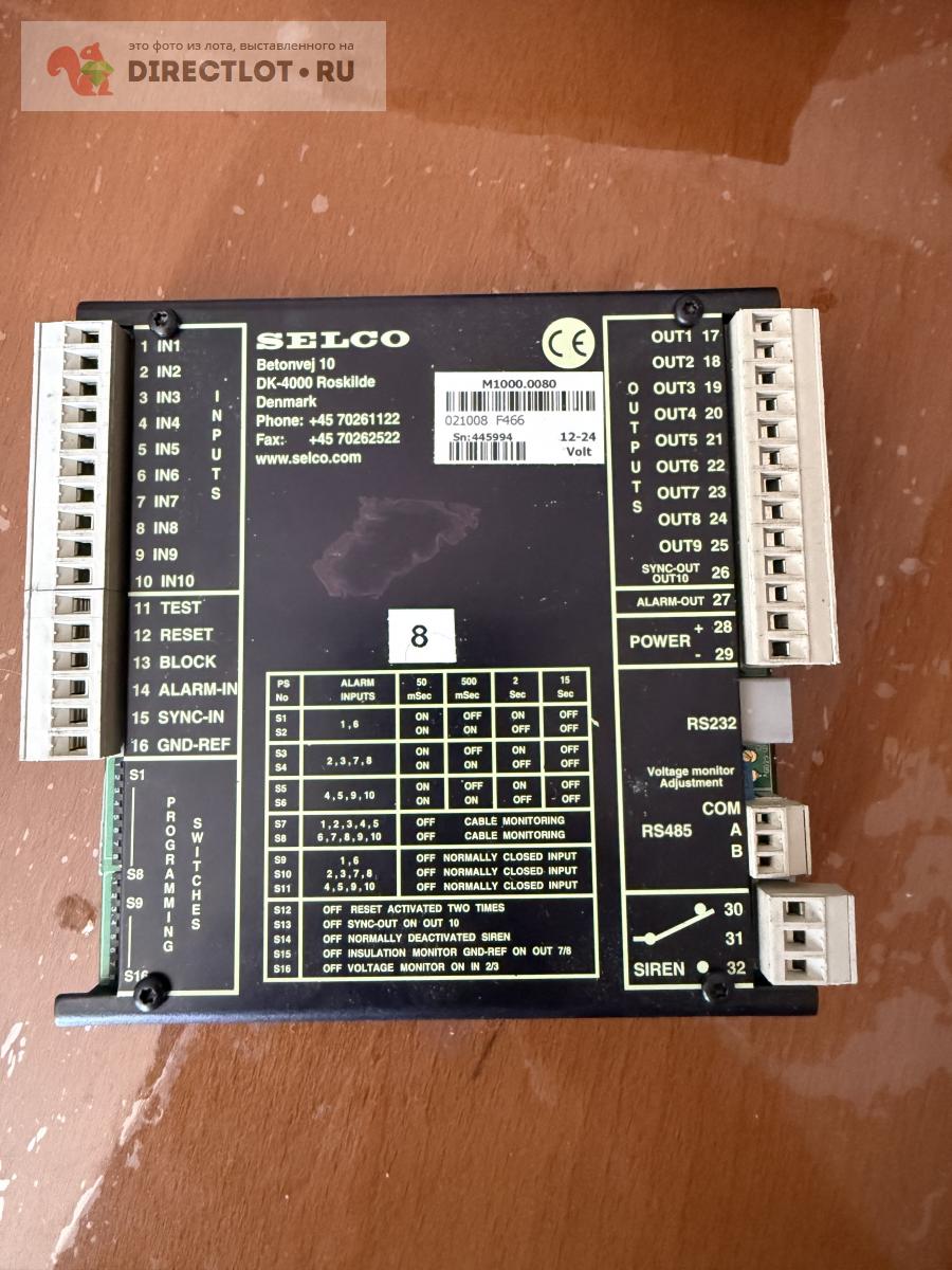

SELCO M1000 Alarm Monitor Plus — это компактный блок сигнализации, разработанный для сложных условий эксплуатации, таких как морские и промышленные объекты. Версия Alarm Monitor Plus M1000 предлагает все функции, доступные в стандартной версии M1000, и полностью совместима.
Кроме того, версия M1000 Plus включает в себя связь по Ethernet (Modbus TCP), встроенный веб-сервер и встроенный журнал аварийных сигналов. Встроенный инструмент настройки делает начало работы с устройством M1000 Plus простым и удобным. Подключение к ПК осуществляется через USB-интерфейс.
SELCO M1000 Plus — это монитор аварийных сигналов, способный отслеживать состояние до 10 входных сигналов.

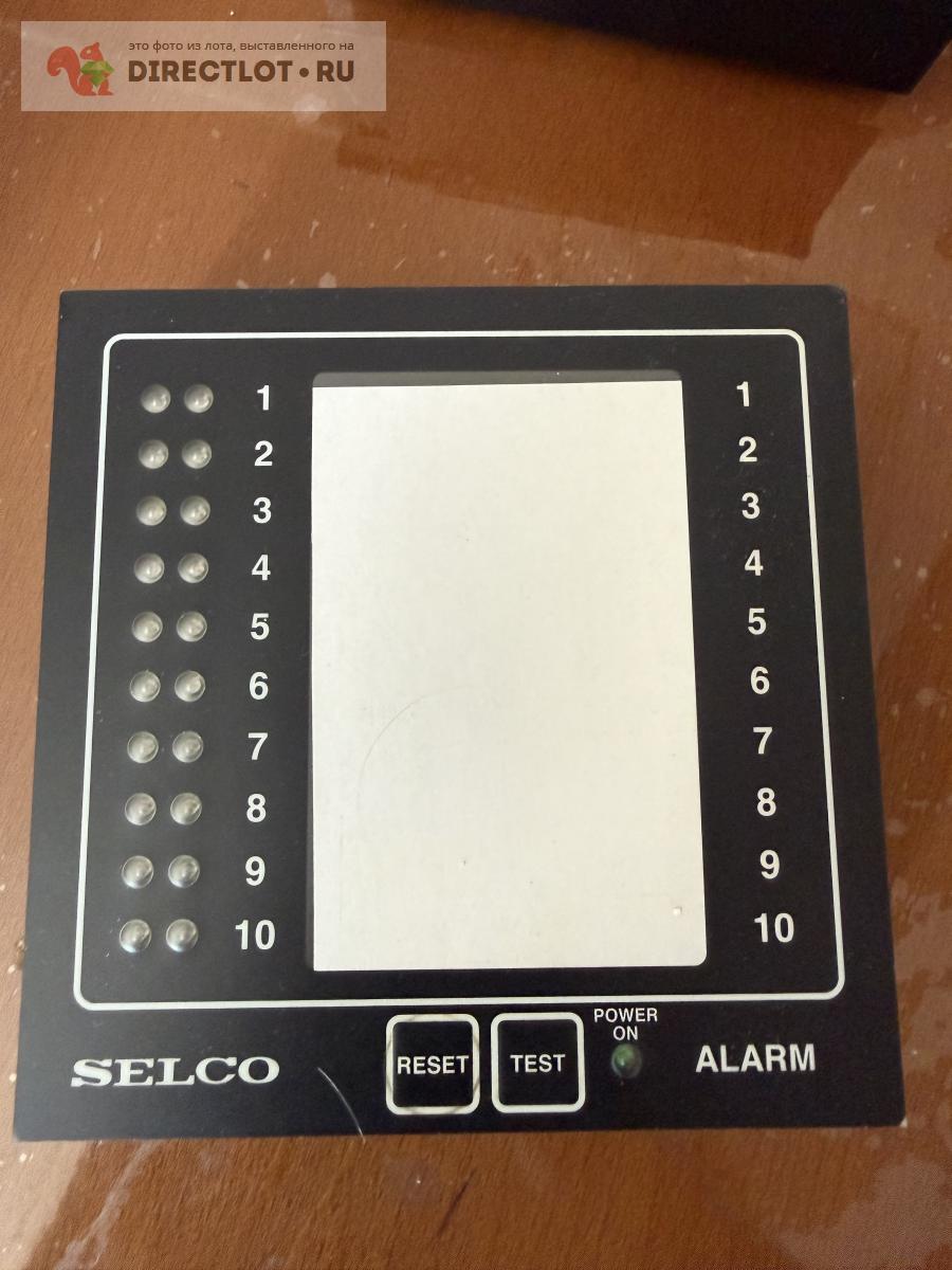

Входы M1000 Plus могут использоваться для мониторинга как нормально разомкнутых (NO), так и нормально замкнутых (NC) контактов. При срабатывании аварийного сигнала соответствующий светодиод начнет мигать. Одновременно активируются общий выход тревоги и выход сирены, а также индивидуальный выход. Устройство имеет отдельные индикации первой тревоги, последующих тревог и подтвержденных тревог. Оно также имеет выделенные входы для удаленного сброса и блокировки тревоги.
Устройство может быть сконфигурировано для мониторинга состояния датчиков, а также для мониторинга собственного напряжения питания и уровня изоляции.
Несколько устройств M1000 Plus могут быть объединены в крупномасштабную систему сигнализации. В этом случае доступны функции синхронизации мигания светодиодов и включения глобальной индикации первой тревоги для всех подключенных устройств.
Параметры, связанные с тревогой, такие как задержки по времени, функции сброса и другие функции, могут быть настроены с помощью 16 переключателей программирования или с помощью ПК через интерфейс USB. Журнал тревог доступен через интерфейс USB или встроенный веб-сервер.
M1000 Plus оснащен 2-проводным интерфейсом RS485 с поддержкой MODBUS-RTU и интерфейсом Ethernet с поддержкой Modbus TCP.
Блок сигнализации M1000 Alarm Plus с классом защиты IP56 создан для самых суровых условий эксплуатации, особенно в самых влажных морских условиях. Устройство хорошо зарекомендовало себя и широко признано профессионалами по всему миру, оно установлено в многочисленных областях применения в морской, шельфовой и промышленной сферах, от систем с несколькими точками срабатывания сигнализации до систем с сотнями точек.
Характеристики:
10 входных каналов со светодиодной индикацией (контакты NO или NC)
10 программируемых выходных каналов
Конфигурация через USB
Функция журнала аварийных сигналов
Встроенный веб-сервер
Ethernet MODBUS-TCP
RS485 MODBUS-RTU
Бумажная этикетка для описания аварийного сигнала
Специальная индикация первого аварийного сигнала
Программируемая последовательность сброса
Встроенное реле сирены
Класс защиты IP56
Сертифицировано для использования в морских условиях
