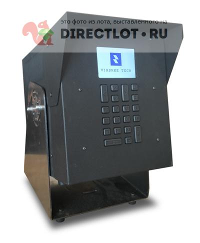

Блок управления ТФО или электронной УДГ. Российская разработка на российском процессоре! Поддержи отечественного производителя! :)
Блок управления позволяет управлять серводвигателем мощностью до 2 кВт. (Более мощные, до 4,3 кВт по заказу). Разработан для управления ТФО, но может управлять и другими устройствами.
Поддерживает:
1. Внешний инкрементальный энкодер для точного позиционирования исполнительного устройства. Энкодер на вал до 63 мм можно также приобрести у нас.
2. Внешний инкрементальный энкодер для синхронизации с внешним устройством. Например, применяется для нарезания зубчатых колес червячными фрезами.
3. Коробку передач на две скорости с разными передаточными числами.
4. Режимы управления: положение, скорость, режим деления, поворот кнопками, позиционирование по датчику, позиционирование от датчика в заданное положение (в положение ключа), режим синхронизации с внешним энкодером, нарезание резьбы резцом, автоматическое управление тормозом.
5. Показывает текущую скорость вращения, текущую нагрузку на двигатель.
6. Поддерживает управление и передачу данных по ModBus.
Выполнен в корпусе на удобном поворотном кронштейне.
Возможна установка, например на УДГ для организации электронного управления, токарный станок и т.п. В общем, на любое поворотное устройство под управлением серводвигателя.
