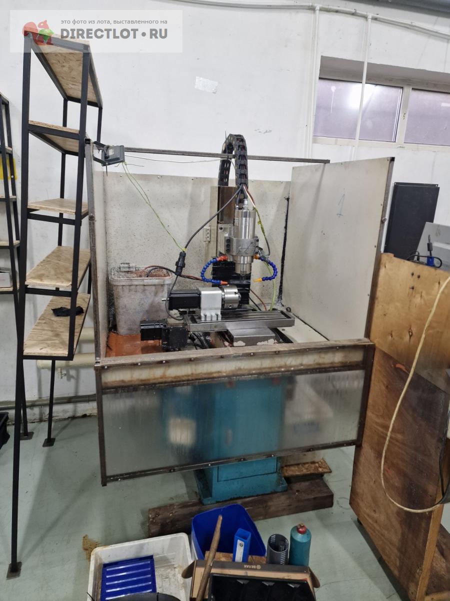

Станок в рабочем состоянии, есть косяки прошу дочитать до конца.

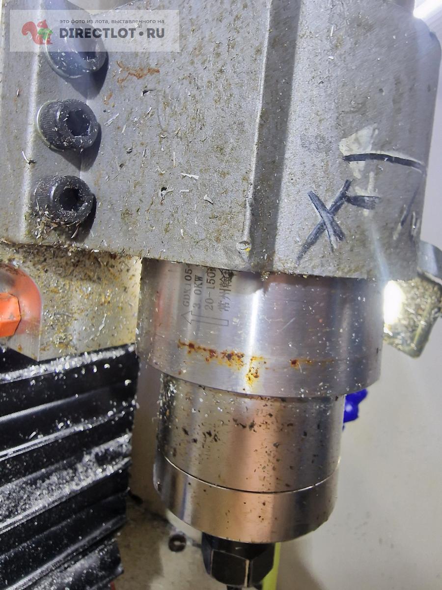

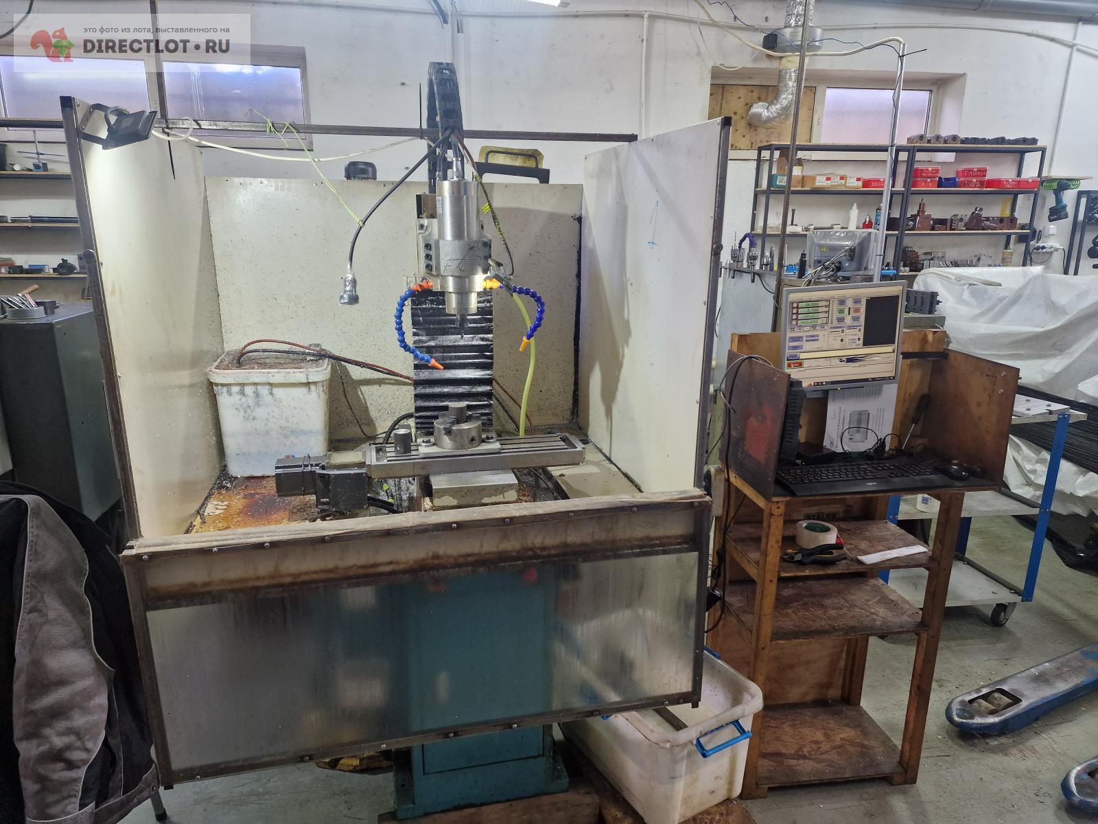

Низкооборотистый шпиндель по металлу 3кв жрёт сталь, нержу, титан фрезой 10мм. Цветмет и пластики как масло.
Занимает место 120х120х200см вес 350-400кг
Станок на mach3 с подготовкой под 4ось и ПК 250.000руб
4ось(гармоническая патрон 125мм) отдельно +100.000р
Могу установить pumotix с кучей допов в разы удобнее и стабильнее mach3. +100.000р
Максимальное перемещение стола по оси X, мм 300
Максимальное перемещение стола по оси Y, мм 150
Максимальное перемещение головы по оси Z, мм 290
Шпиндель 3кВт 1500-9000об, ER20.
Водяное охлаждение шпинделя.

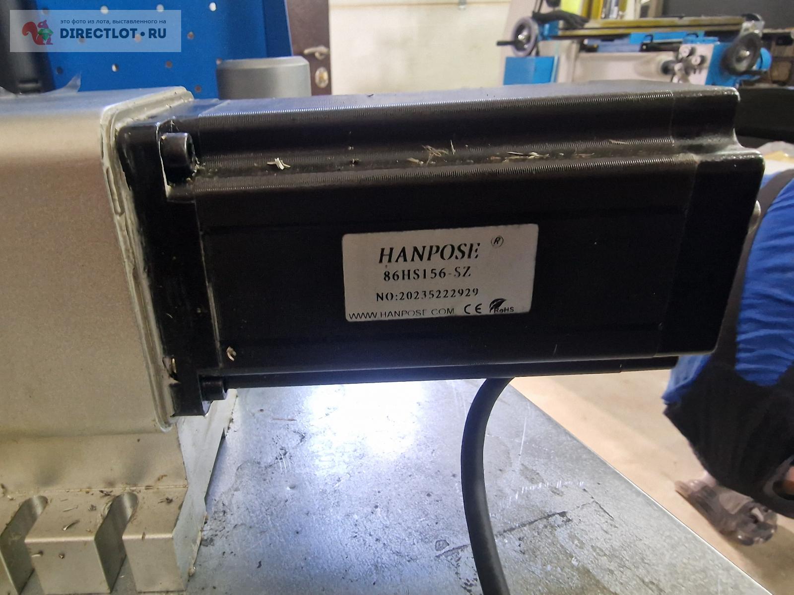

Шаговые моторы
Мощные драйвера и блоки питания, для реализации максимального момента двигателей.

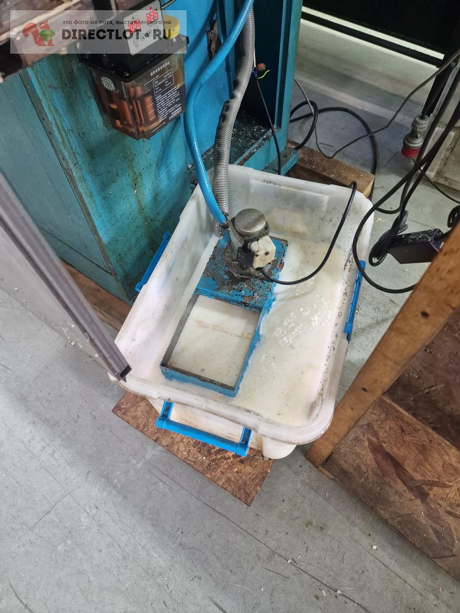

Насос сож

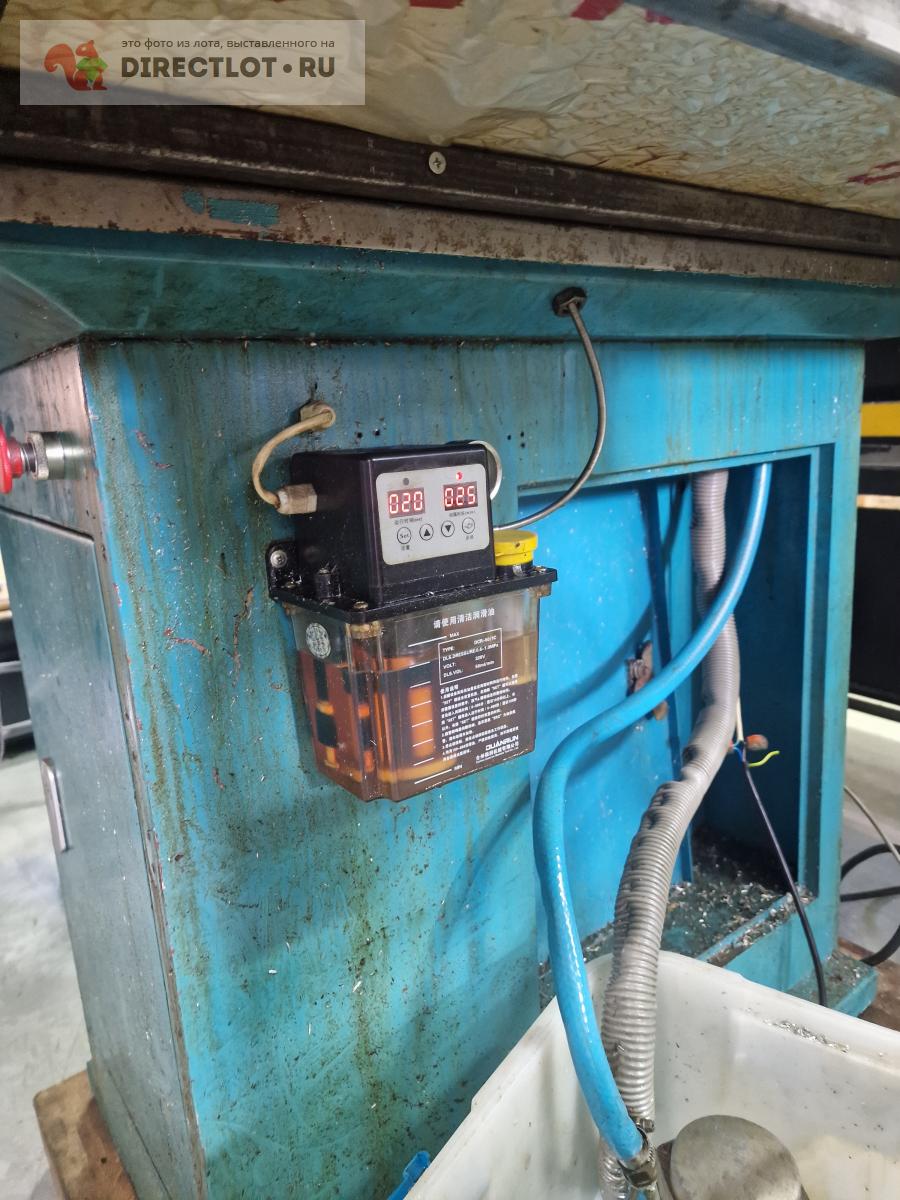

Центральная автоматическая смазка по всем осям

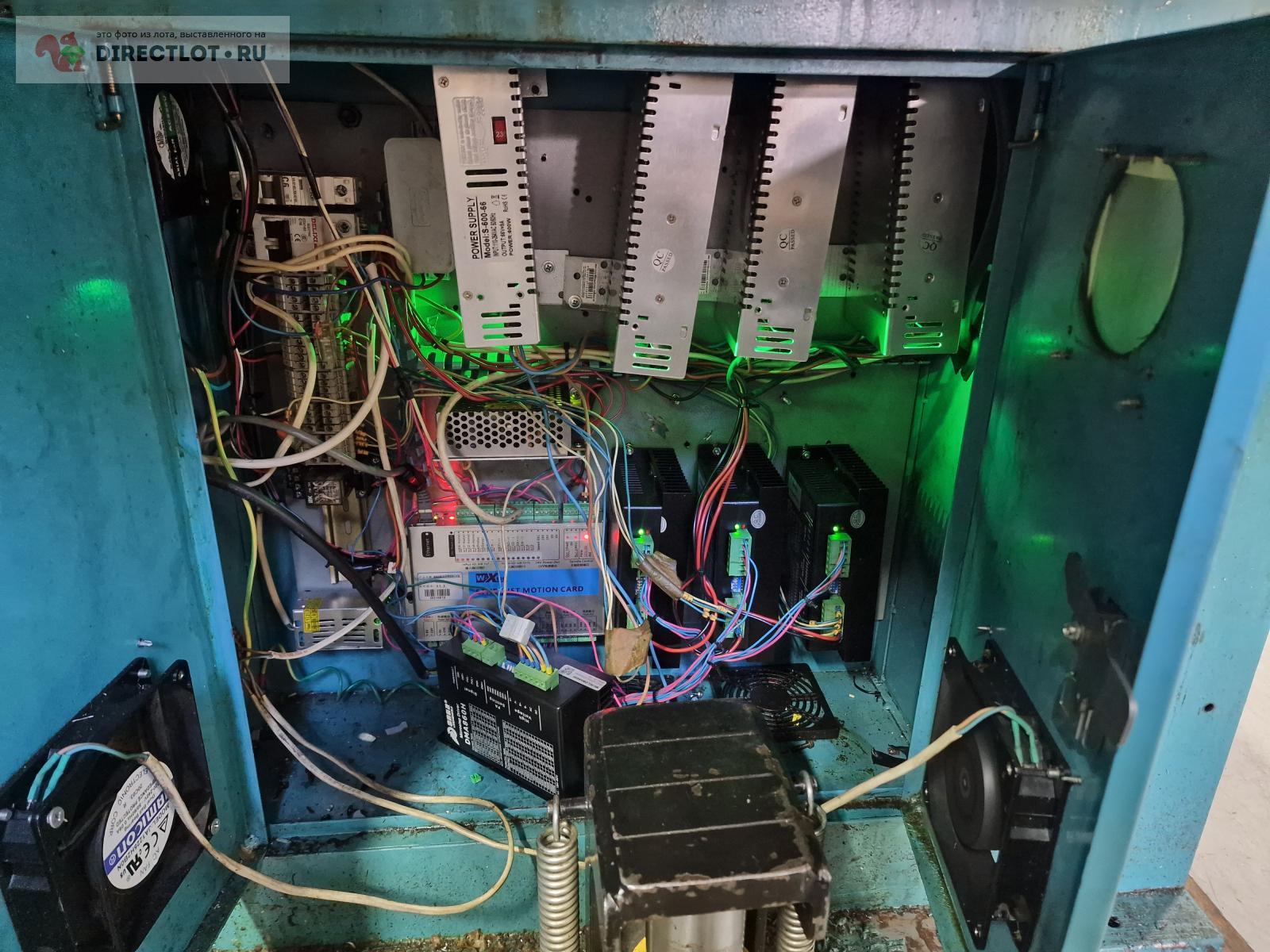

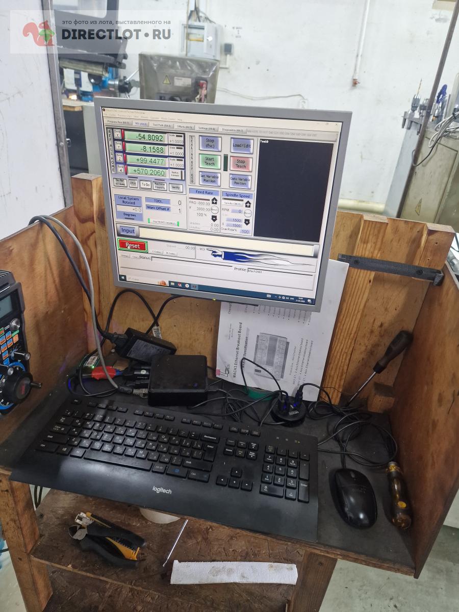

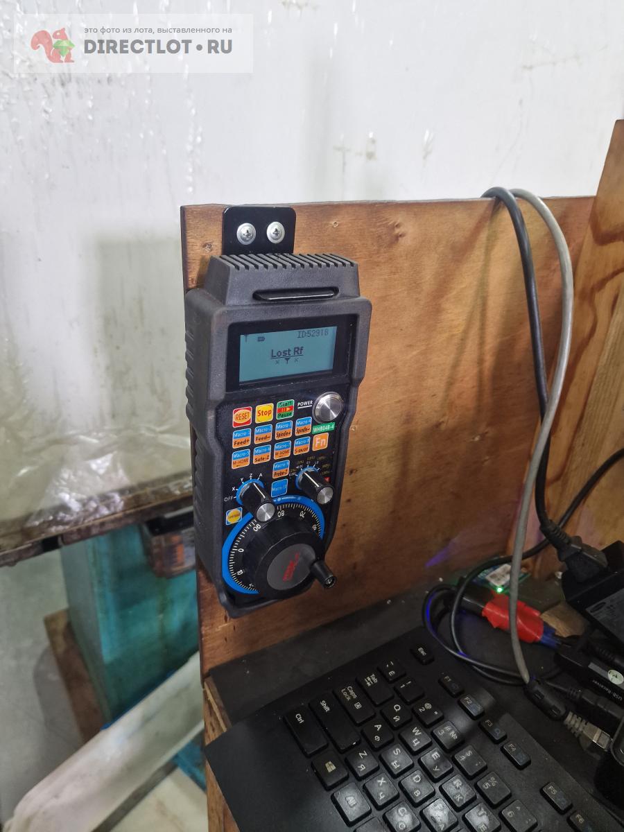

Контроллер mach3 на 4 оси wxhc Подключение через lan. Продвинутый умный.
Беспроводной пульт управления
Беспроводной краеискатель, на фото нет
кабинет
Подготовка 4оси
4 ось отдельно +100.000р. Гармонический редуктор, патрон 125мм, мотор на фото. Люфта нет, мотор позволяет обрабатывать деталь вращая в режиме 4х
Пк win7 mach3, установлен solidcam, постпроцессор.
Косяки: есть лифты на продольной и поперечной оси. Точность 0.1 обеспечивает,лучше с трудом.
До износа держал 0.02 уверенно по любым материалам.
Ремонт возможен, надо шабрить , но мы перешли на другой класс оборудования и заниматься этим нет желания.
