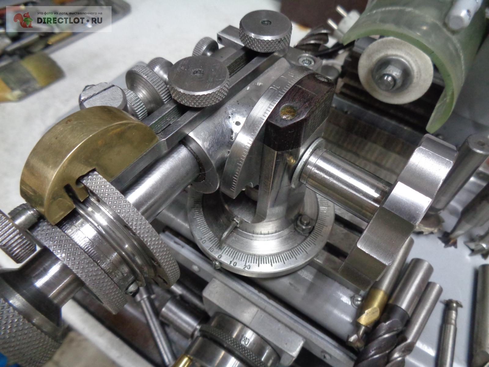

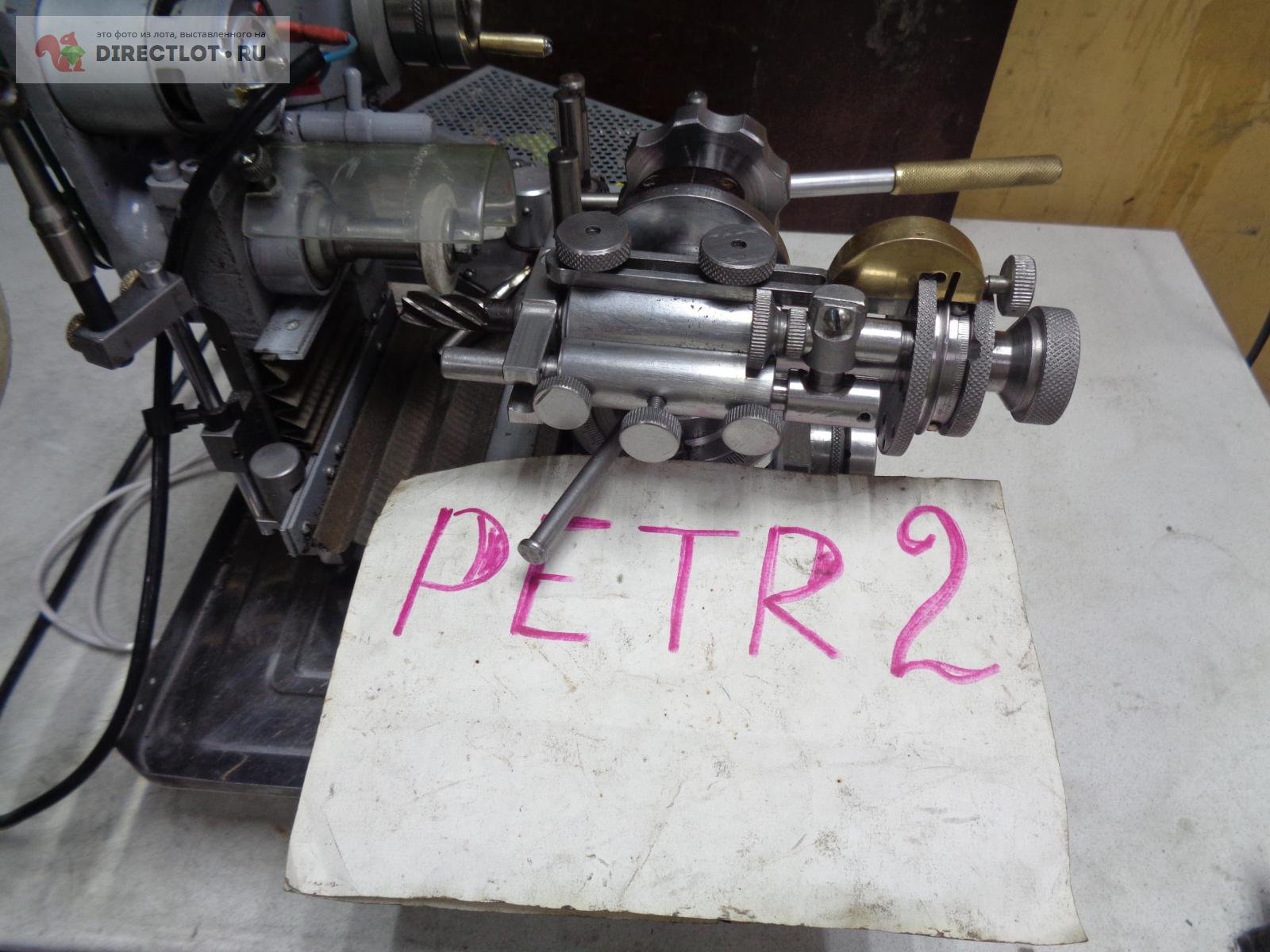

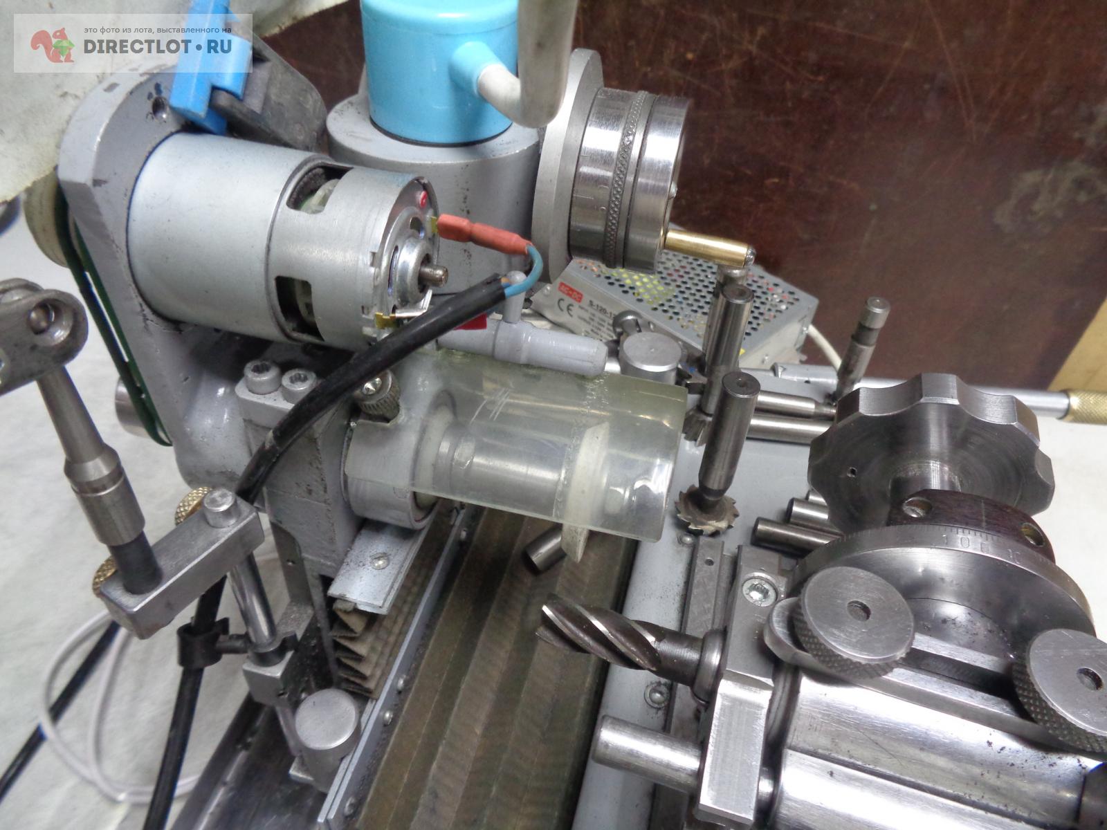

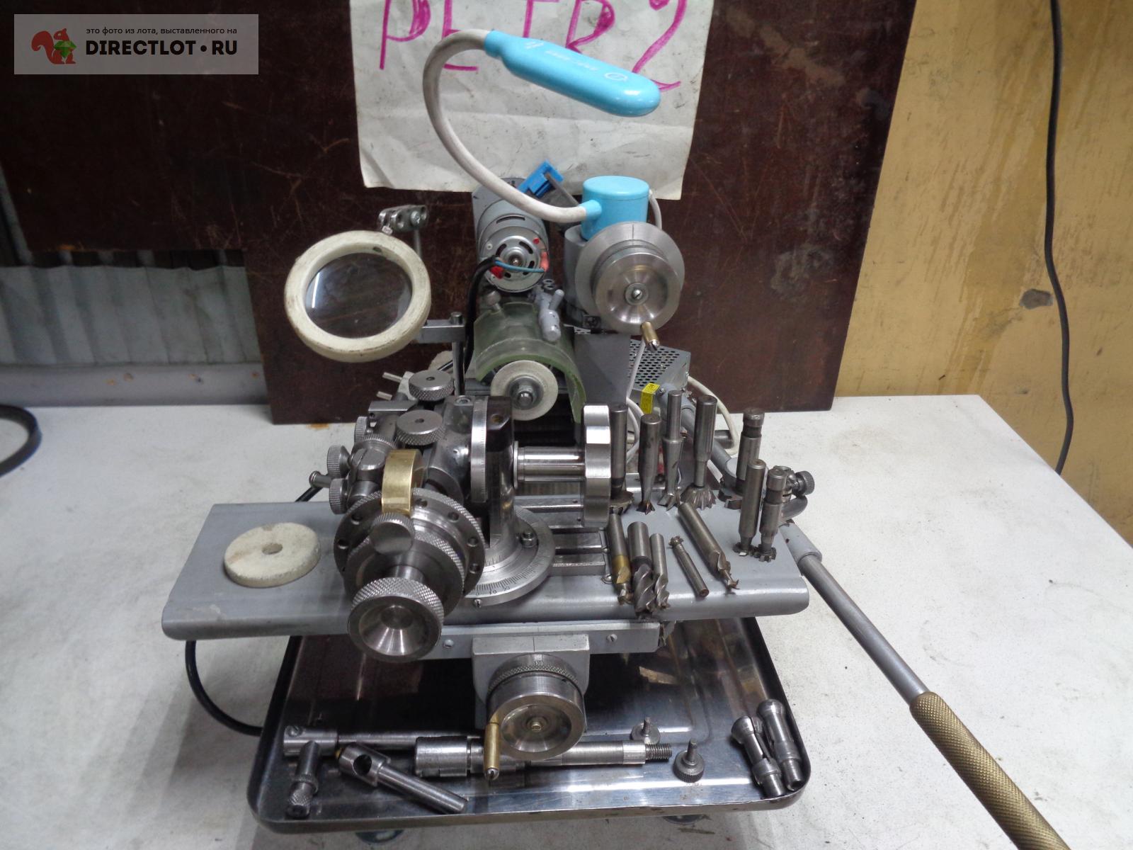

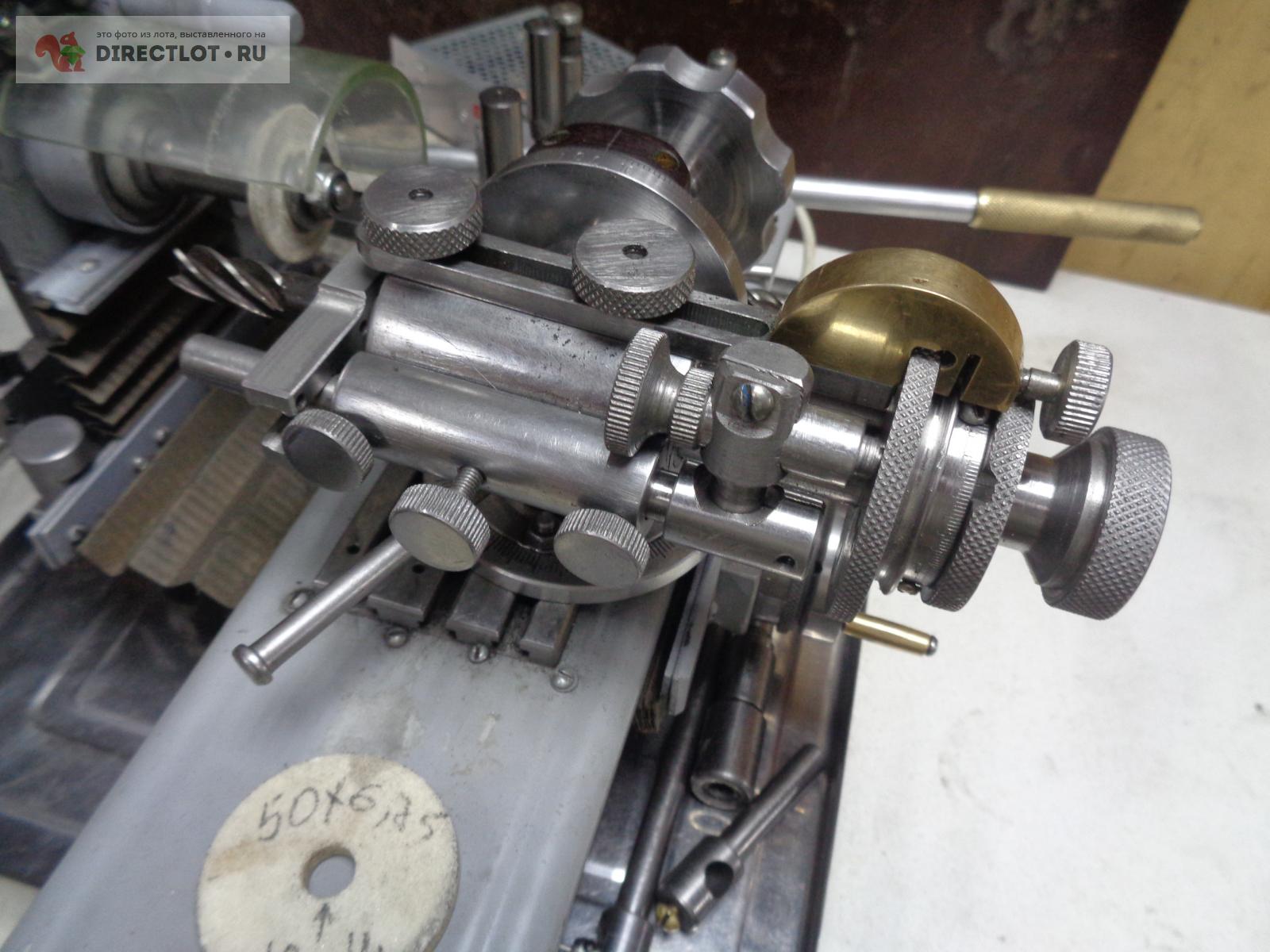

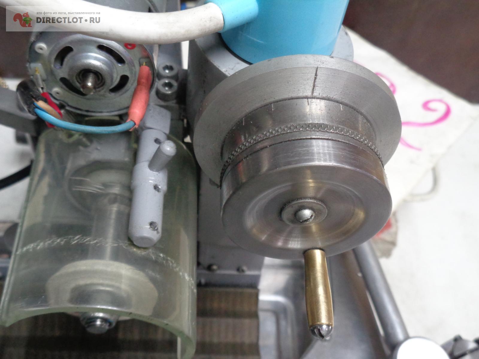

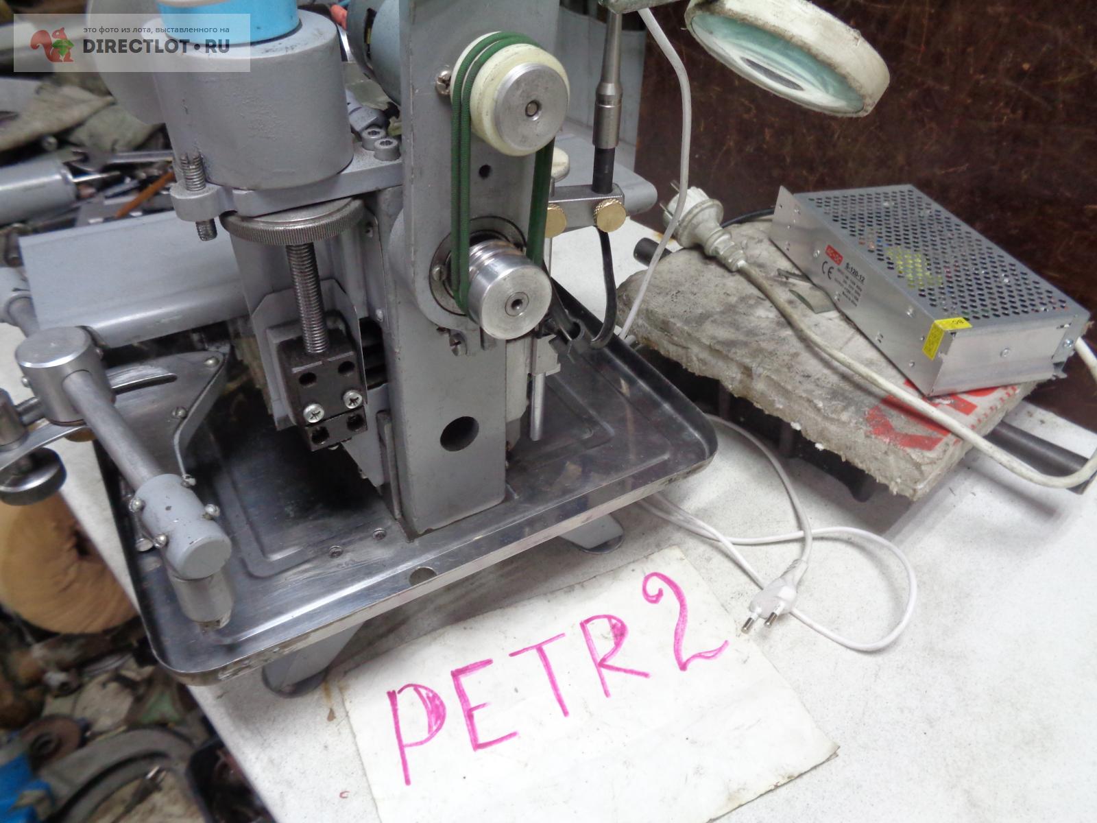

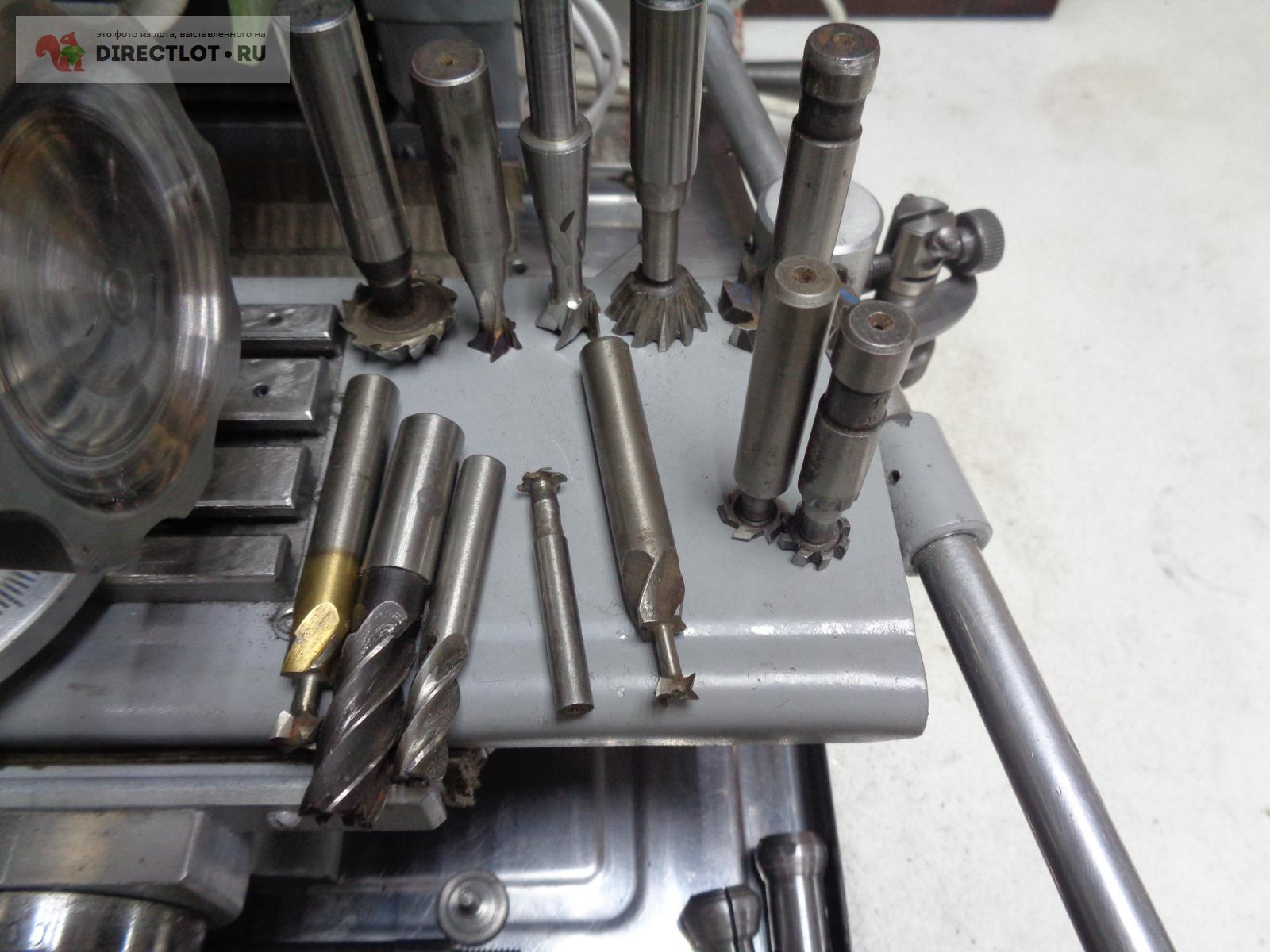

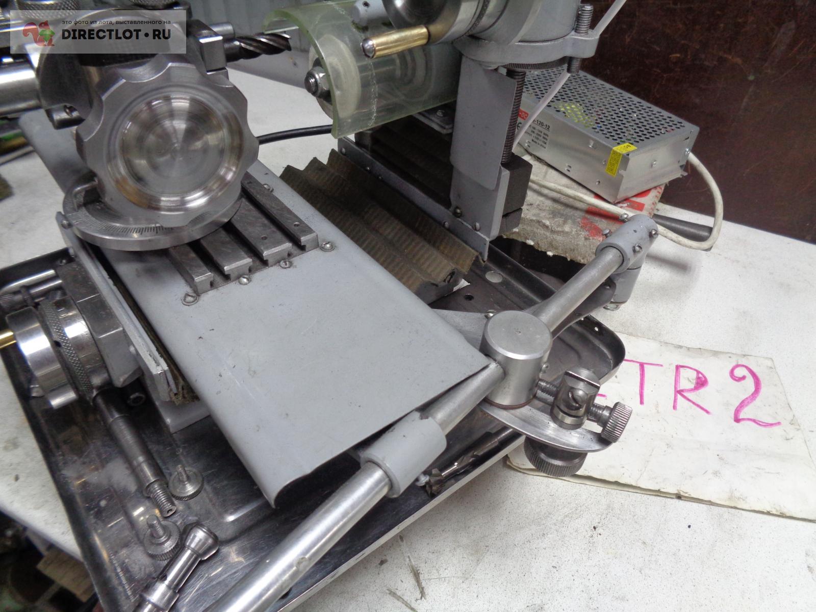

6+ рабочих осей ( три на станке, три на бабке,+ дополнительное вращение шпинделя). Питание 12 В. Абразив Ф 50 мм. Для заточки концевых фрез ( лента, перо), переточки фрезы после поломки зуба, заточки фасонных фрез, изготовления ( переточки, правки ) фасонных фрез, заточки метчиков, зенкеров, изготовления зенкеров, протяжек, прошивок и т.п Фрезы по державке до 12 мм, рабочая часть- до 30 мм. На фото некоторые примерные образцы возможных работ. При наличии доп.оснастки возможно затачивать небольшие дисковые фрезы, резцы, шаберы, сверла и т.д. В комплекте 3 цанги: 8;10; и 12 мм. Дополнительно в комплекте правилка для камня под 10 мм карандаш ( карандаш в комплекте не идет), упорка для ленточки, запасной абразив ( размер на нем написан), упор , и удлиненный шпиндель. Быстрая продольная подача с ходом стола 110 мм, поперечка- ход 70 мм, вертикальная -ход примерно 50 мм.Бабка - шпиндель Ф 20 мм, втулки, защита шпинделя только спереди, диск с коррекцией по углам 12 и 5 отверстий, 8 зубьев точатся с переставкой по угловому смещению ( шкала),все лимбы с шагом в 2*, корректируемые. Полуавтоматический стопор деления, упорка винтовая с регулировкой, стопор продольного смещения шпинделя, стопор углового смещения шпинделя. Продольный ход шпинделя 40 мм. В комплектацию не входит фреза в шпинделе, блок питания и лампа подсветки. Нет панели управления мотором, кожуха двигателя и кожуха приводных ремней . Ремни- полиуретан 3 мм . Гофрозащита на всех направляющих. Мотор коллекторный, поэтому шум на уровне электродрели. Дополнительные вопросы в личку. Доп. оснастка обсуждается отдельно. Вес примерно 25 кг.
