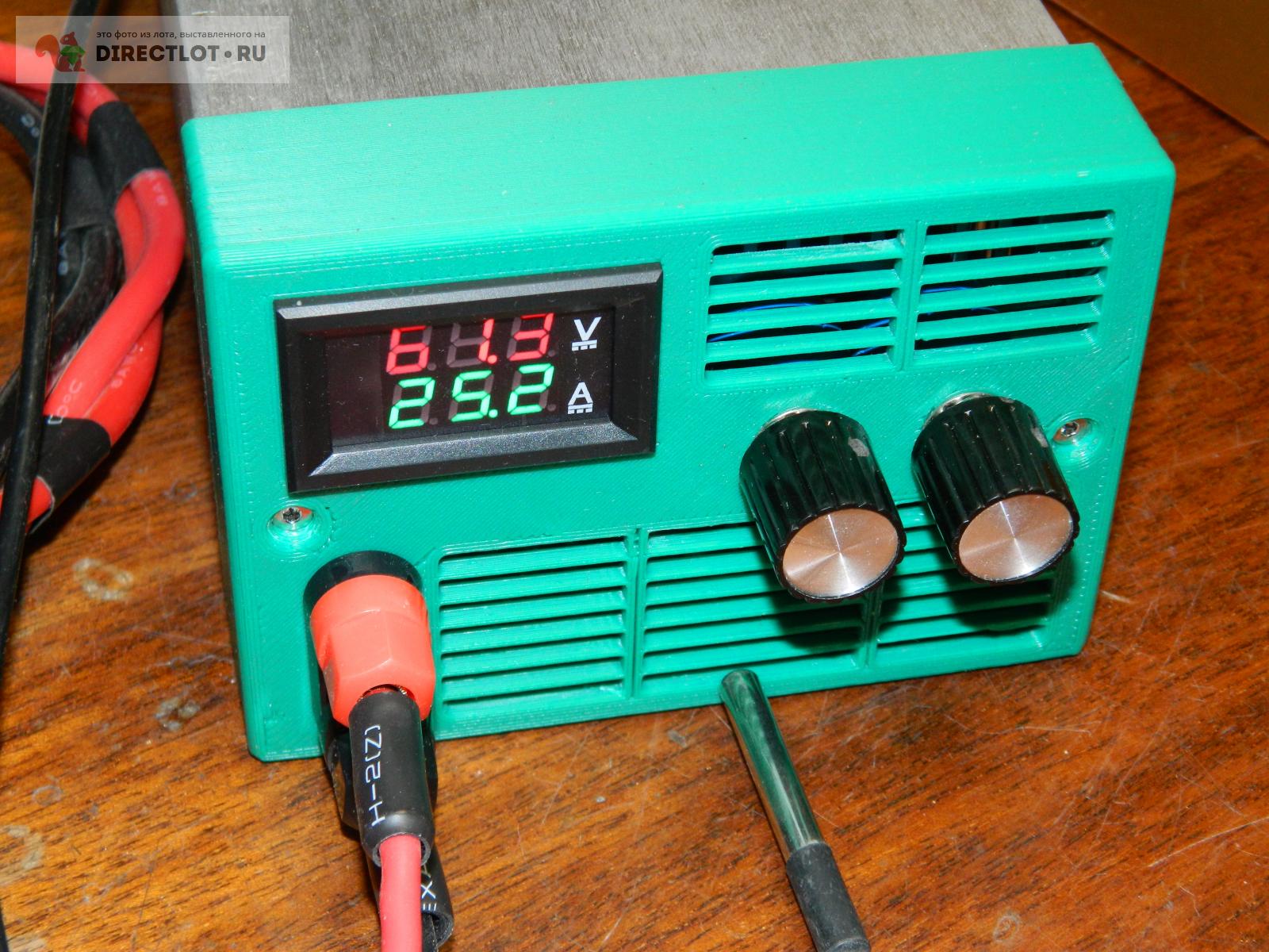

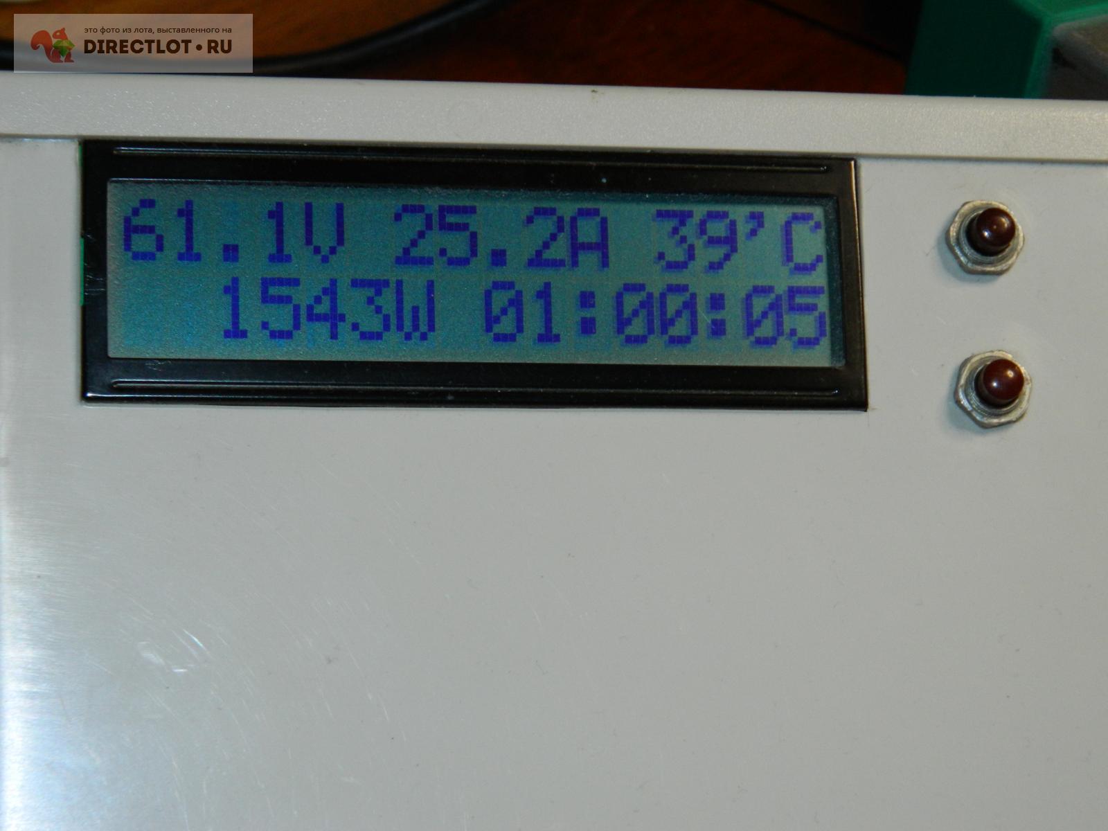

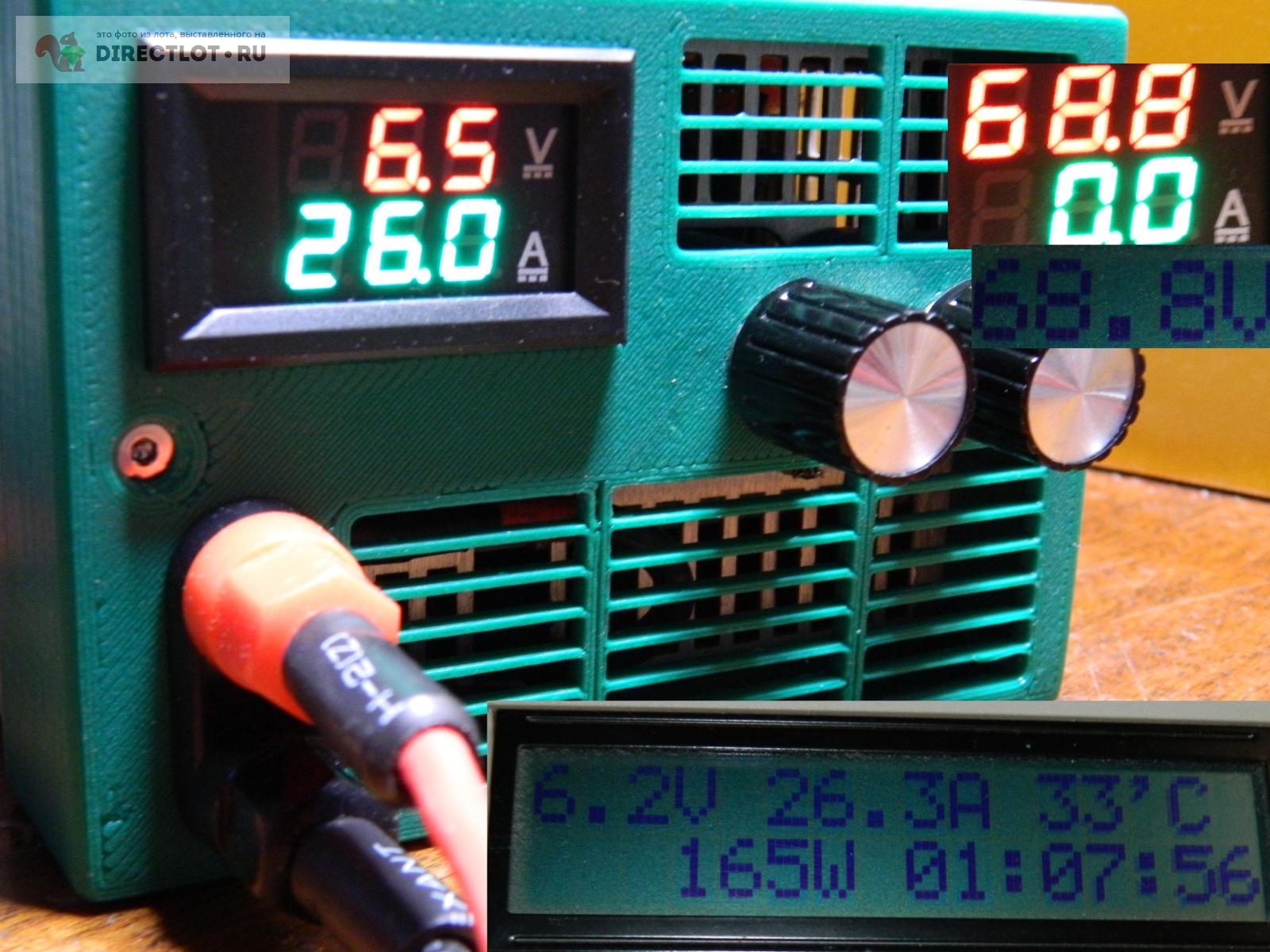

Фото 1,2 - через 1 час испытаний, 61,2 Вольта, 25,2 Ампера

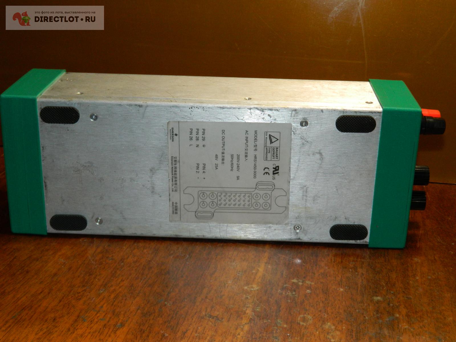

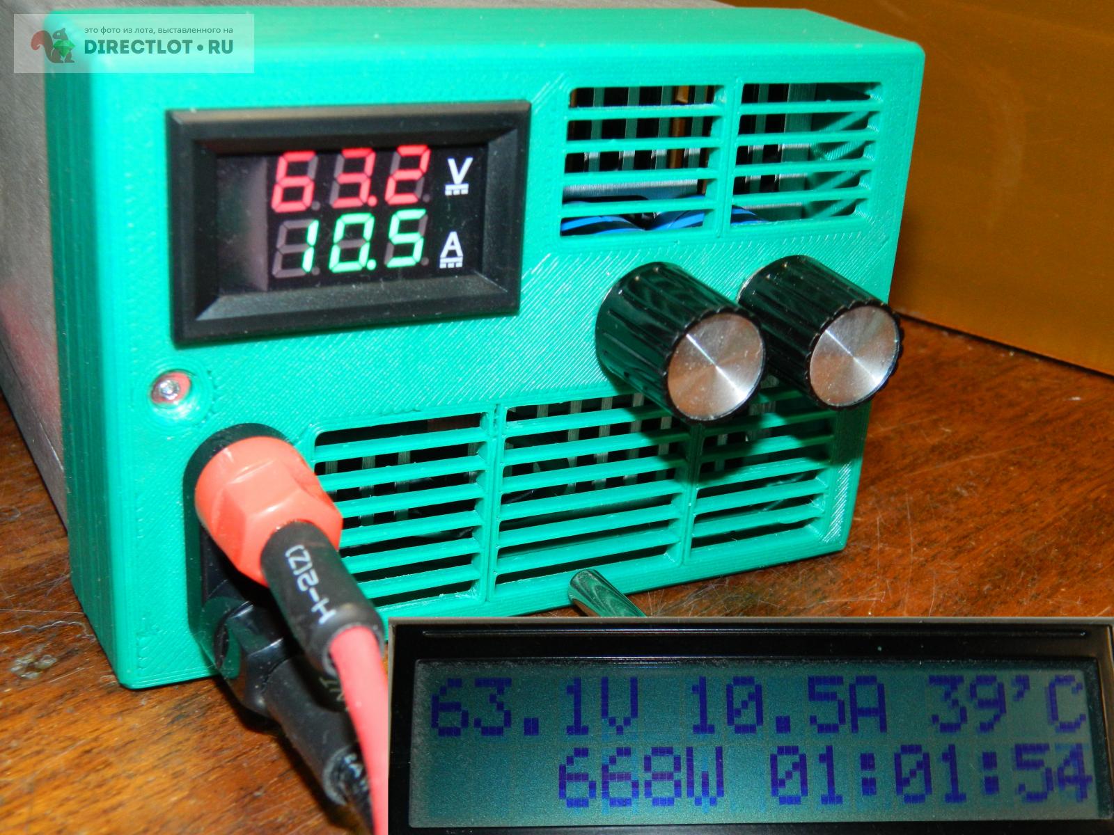

Фото 3 - при повышении напряжения до 63 Вольт, ток максимум 10 Ампер

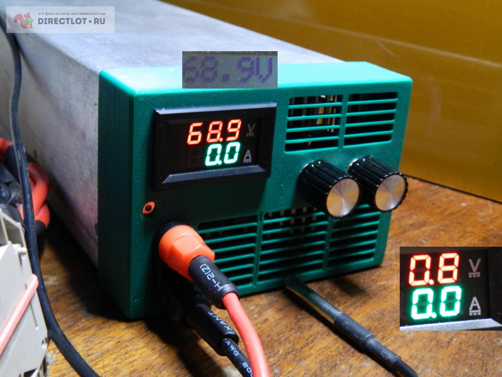

Фото 4 - минимальное и максимальное напряжение на холостом ходу
Фото 5 - максимальный ток при низком напряжении, а также ограничение по току, фактически выставлено максимальное напряжение, а блок ограничил напряжение по максимальному току.

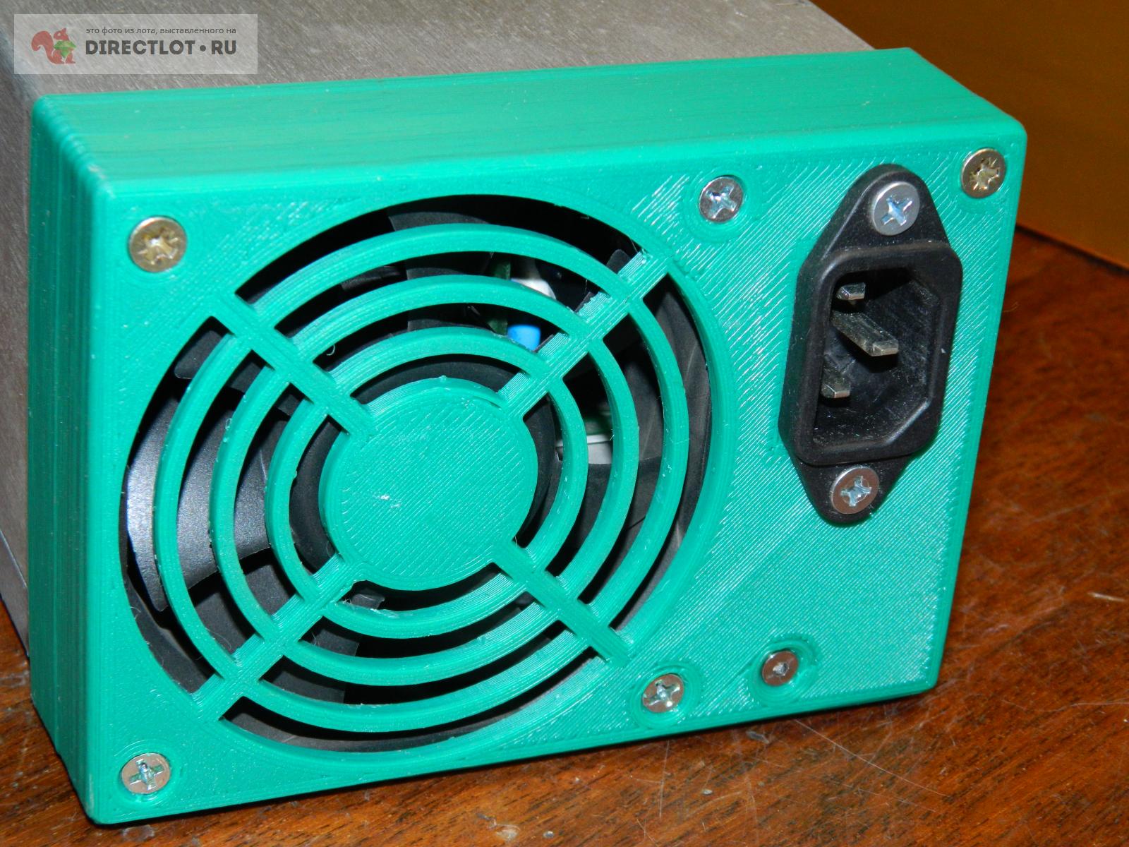

Фото 6 - вид сзади

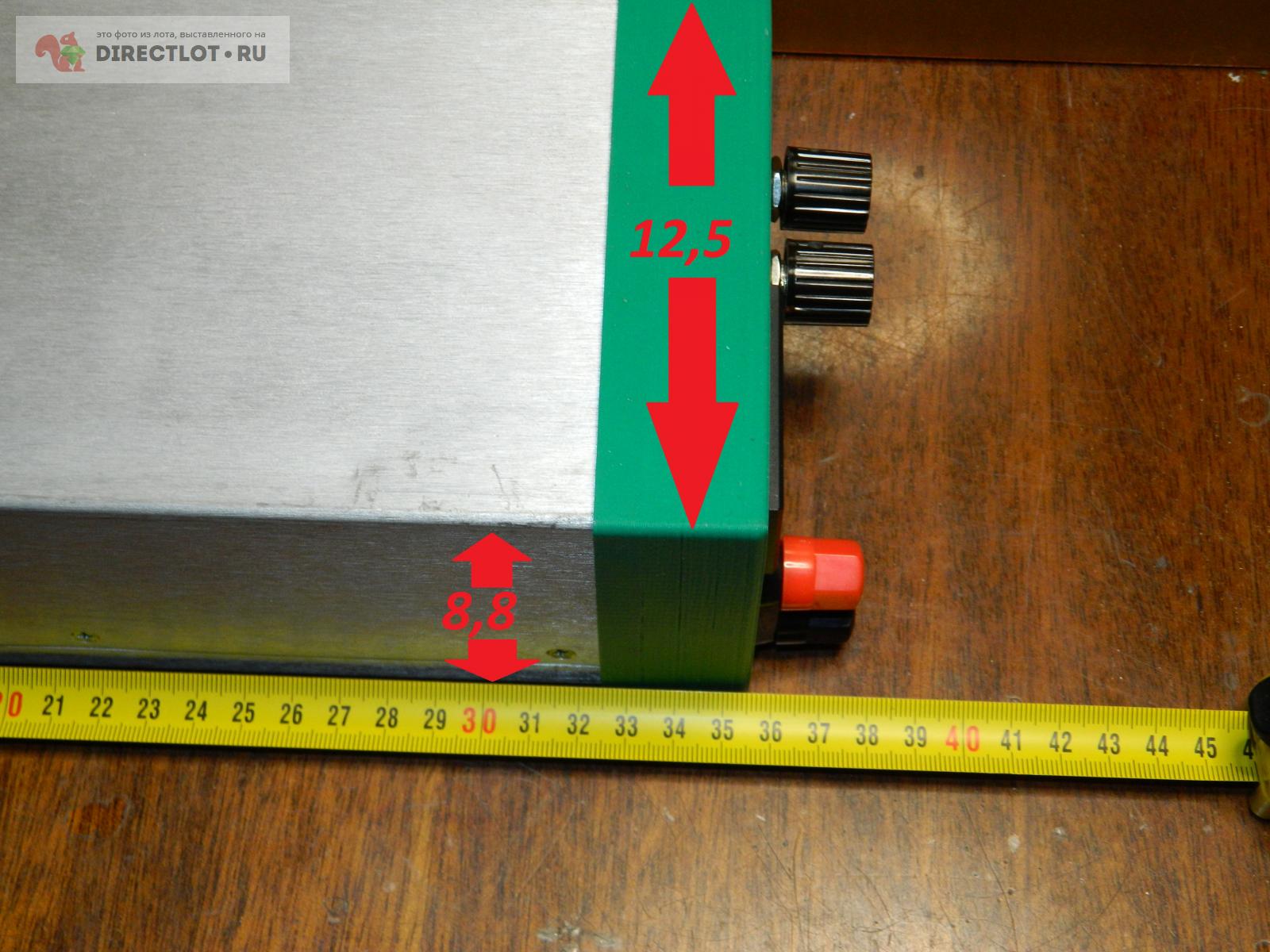

Фото 7 - размеры, сзади добавлены пару сантиметров на воздух для вентилятора.

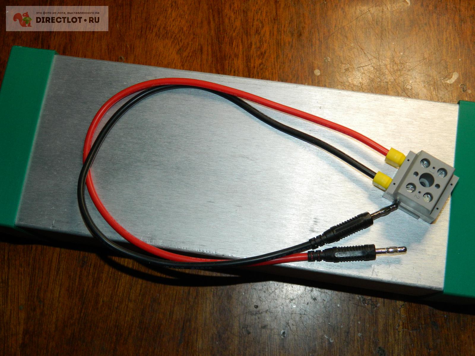

Сетевой кабель и пара штекеров с клеммником, в комплекте.
