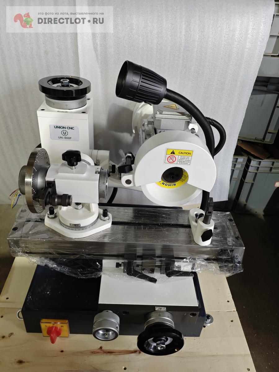

Универсальный заточный станок CNC UNION UN-600F служит для заточки сверл, метчиков, резцов, концевых, торцевых, червячных, сферических, дисковых фрез и другого инструмента различной геометрии. Подходит для инструмента из твердых сплавов и из быстрорежущей стали. Обратите внимание: приспособления для заточки метчиков, зенковок, ступенчатых сверл, фрез с ц/х необходимо приобрести дополнительно.
Преимущества станка для заточки фрез UN-600F:
Универсальный заточный станок. Используется для заточки сверл, фрез, метчиков, резцов и др.
Легкая, быстрая и качественная заточка инструмента из твердых сплавов и из быстрорежущей стали.
Широкий диапазон настроек.
Очень простая работа на станке, не требующая никаких специальных знаний и навыков.
Выполнен из высококачественного чугуна. Отсутствие вибраций гарантирует высокую точность заточки.
Линейные направляющие продольного перемещения стола.
Шариковые винты поперечного перемещения стола и шлифовальной головы.
Механизированный подъем и опускание шлифовальной головы.
Вращение шлифовального круга на 360° в горизонтальной плоскости, на 20° вверх и на 40° вниз в вертикальной плоскости относительно горизонтальной оси.
На шлифовальной голове возможно установить два заточных круга, возможность быстрой смены рабочего круга.
Может использоваться для круглой и плоской шлифовки поверхностей.

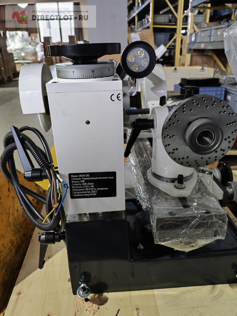

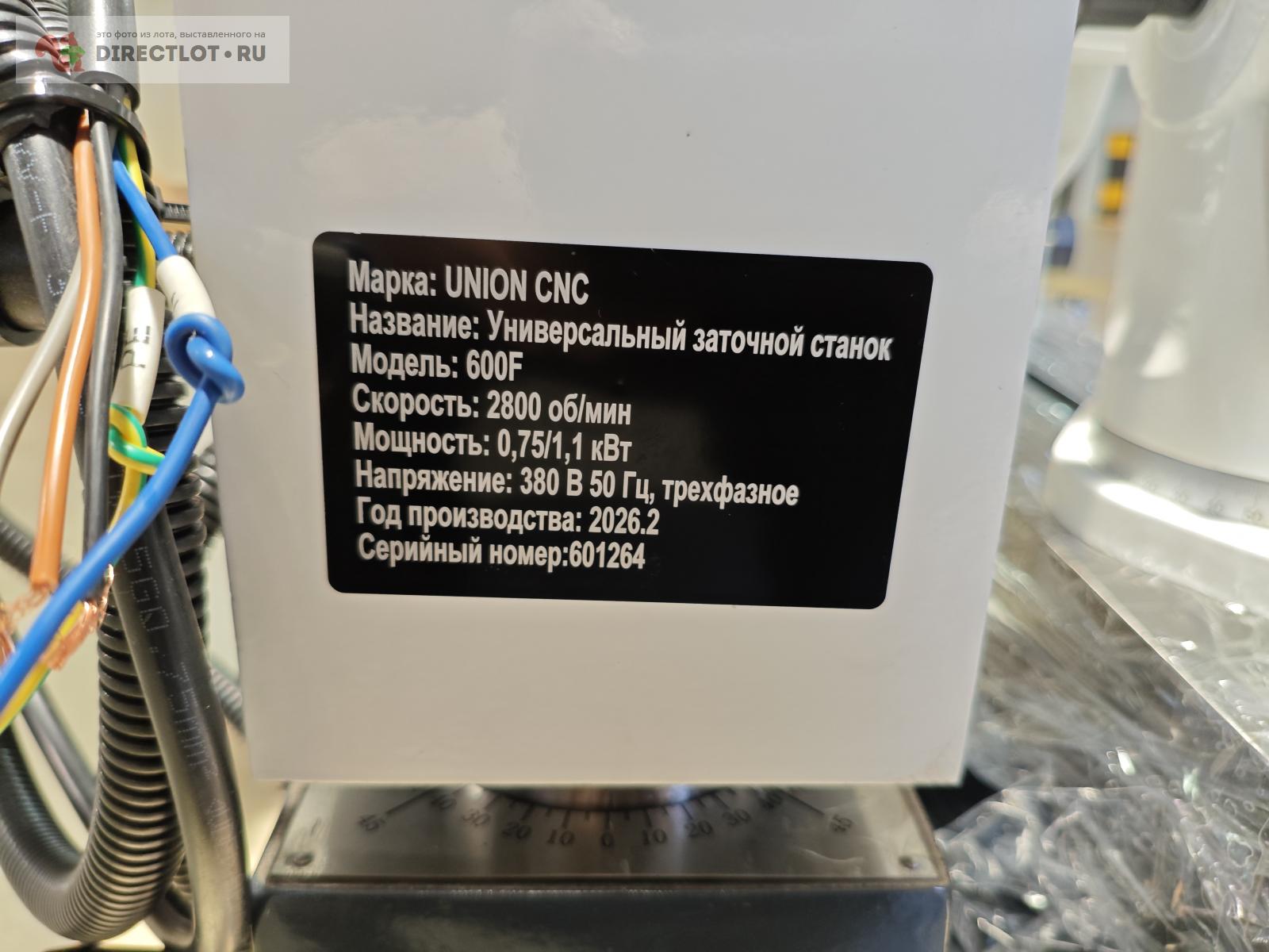

Обороты: 2800 об/мин
Питание: 380 В
Тип: Станки заточные
Габариты (ДхШхВ): 700x630x630 мм
Вес: 168.000 кг

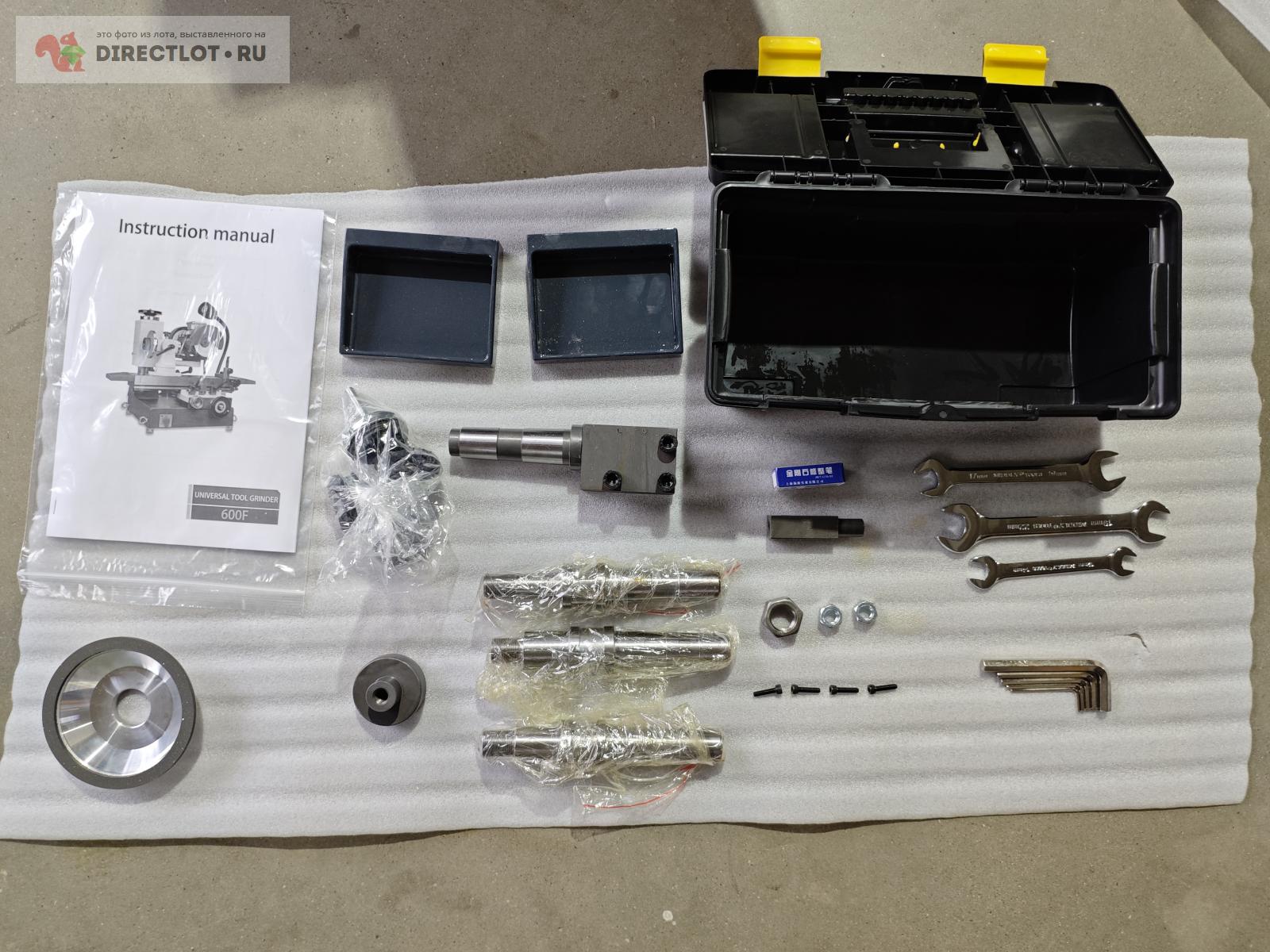

Доставляется в обрешетке!
Дополнительное приспособление к станку UN-600F:
Цена; 69000 рублей.

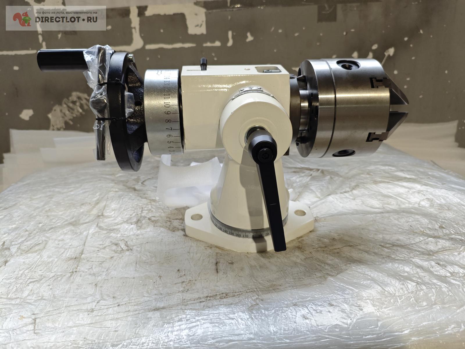

UN-50K Приспособление для заточки сверл, метчиков, зенкеров.
Приспособление для заточки спиральных, ступенчатых сверл, резьбонарезных метчиков с прямой и спиральной канавками, конических зенковок, сверл-коронок. Подходит для станка UN-600F.
Стандартный диапазон заточки инструмента: Ø 3-32 мм.
Диаметр зажима хвостовика 3-30 мм.Макс.
диаметр заточки 75 мм.
Длина заточки 250 мм
Цена; 69000 рублей.

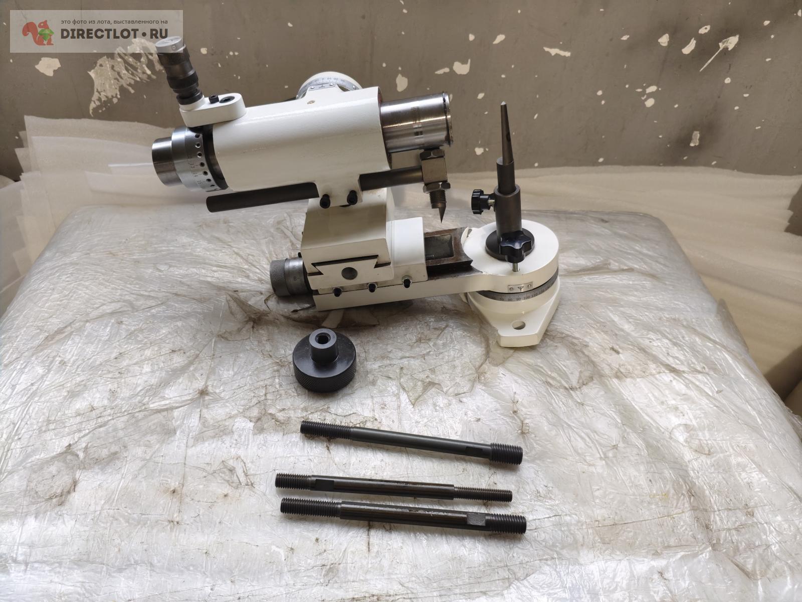

UN-50E Приспособление для заточки концевых, сферических и радиусных фрез/
50E - головка для заточного станка UN-600F. Служит для заточки концевых и сферических фрез на универсальных заточных и шлифовальных станках. Обеспечивает деление окружности, поступательное движение затачиваемого инструмента вдоль оси вращения с одновременным поворотом (для заточки ленточки), поворот вокруг вертикальной оси (для заточки радиуса в сферических фрезах и фрезах с угловым радиусом).
