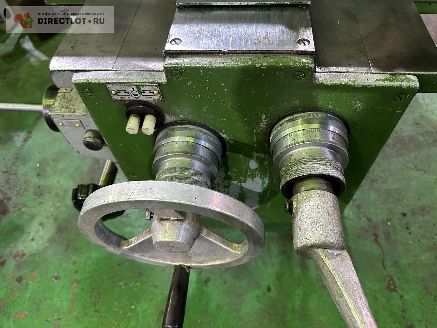

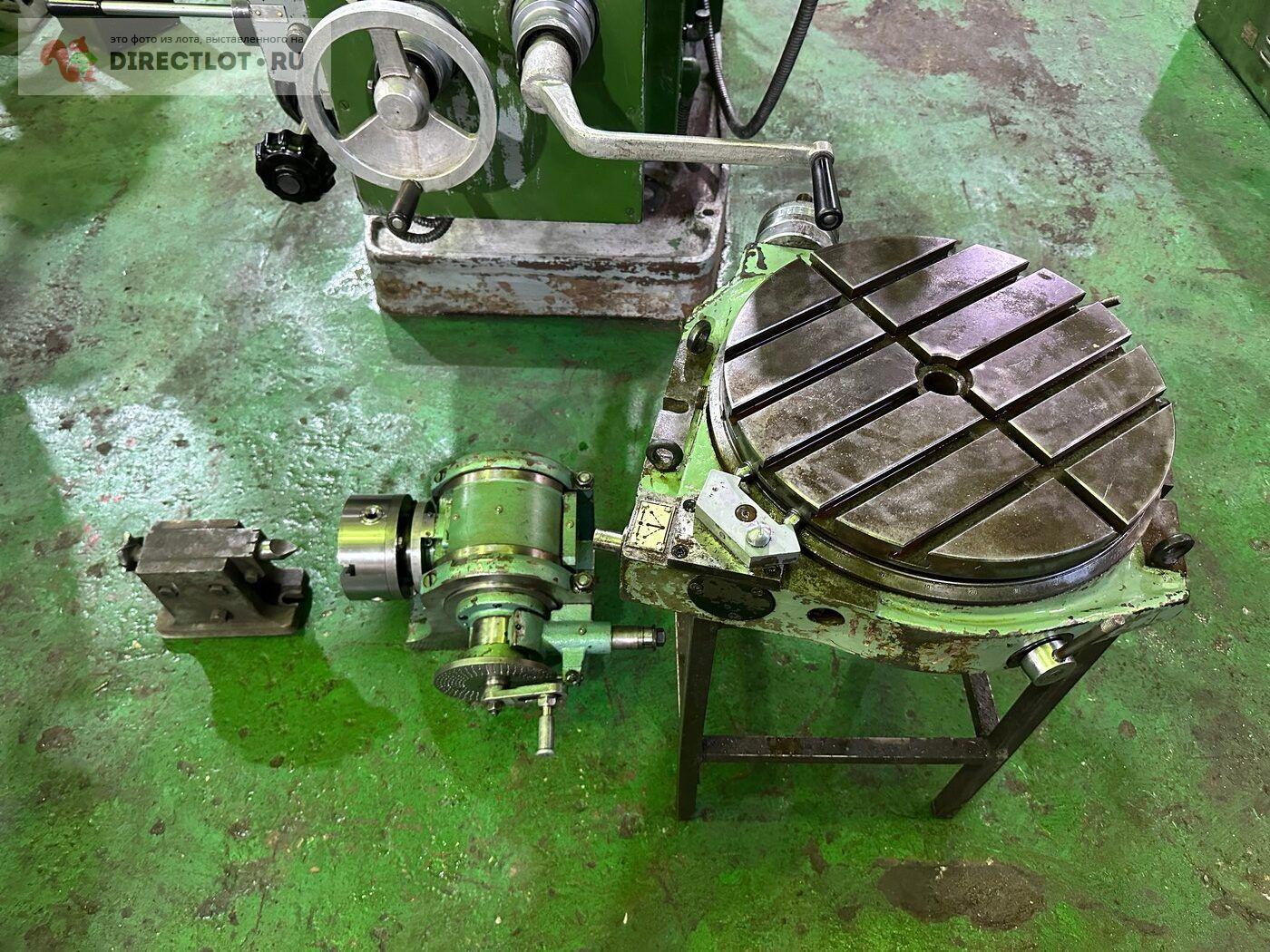

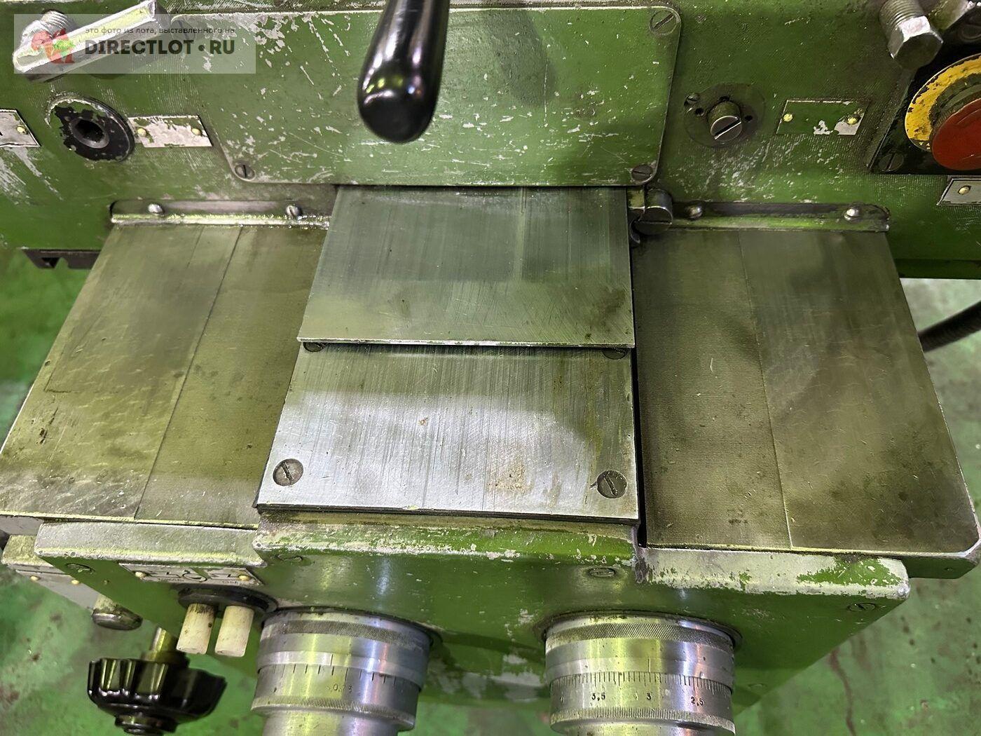

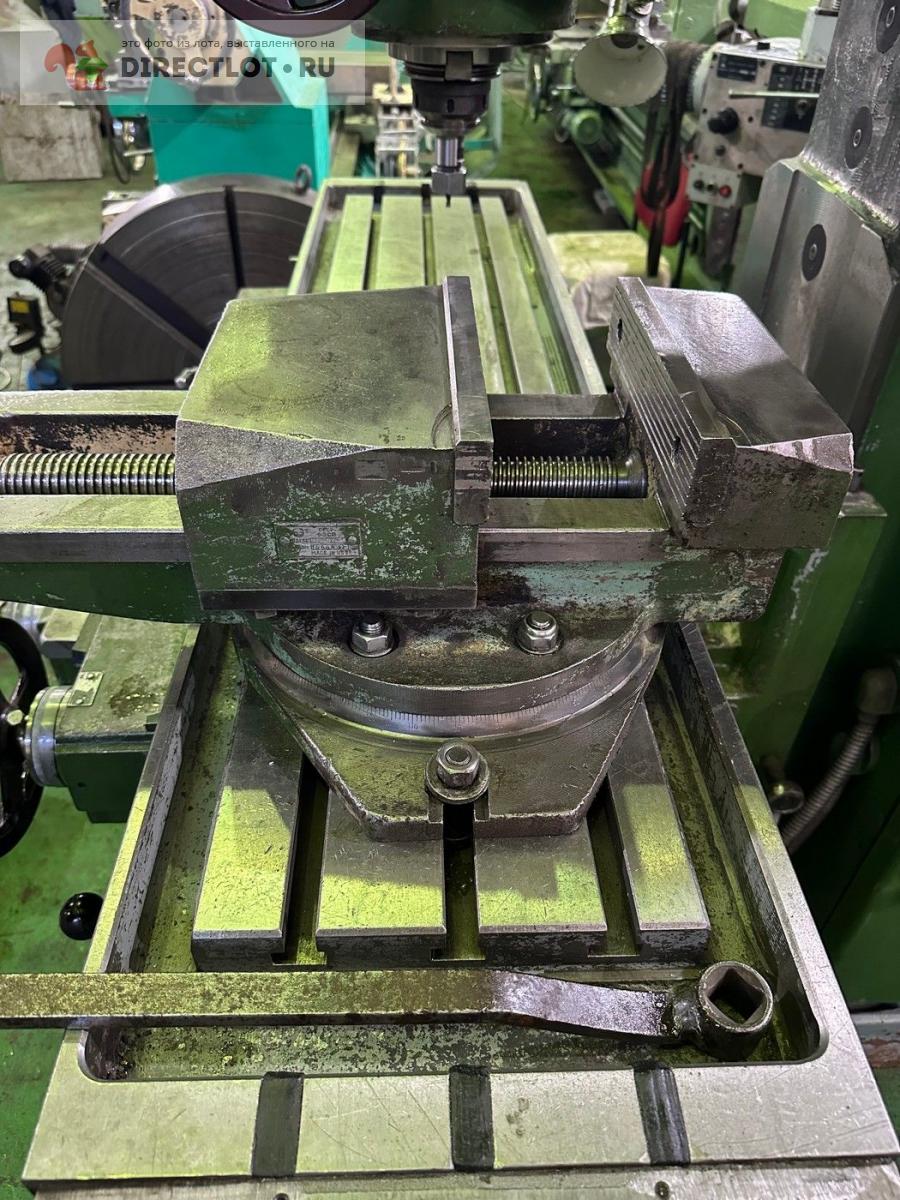

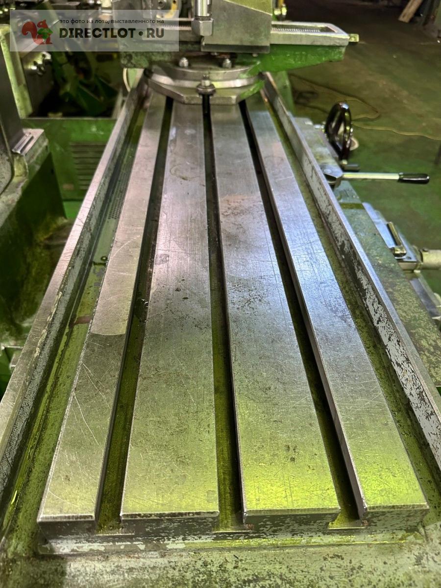

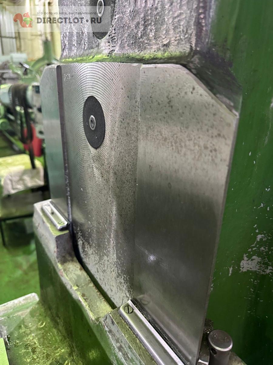

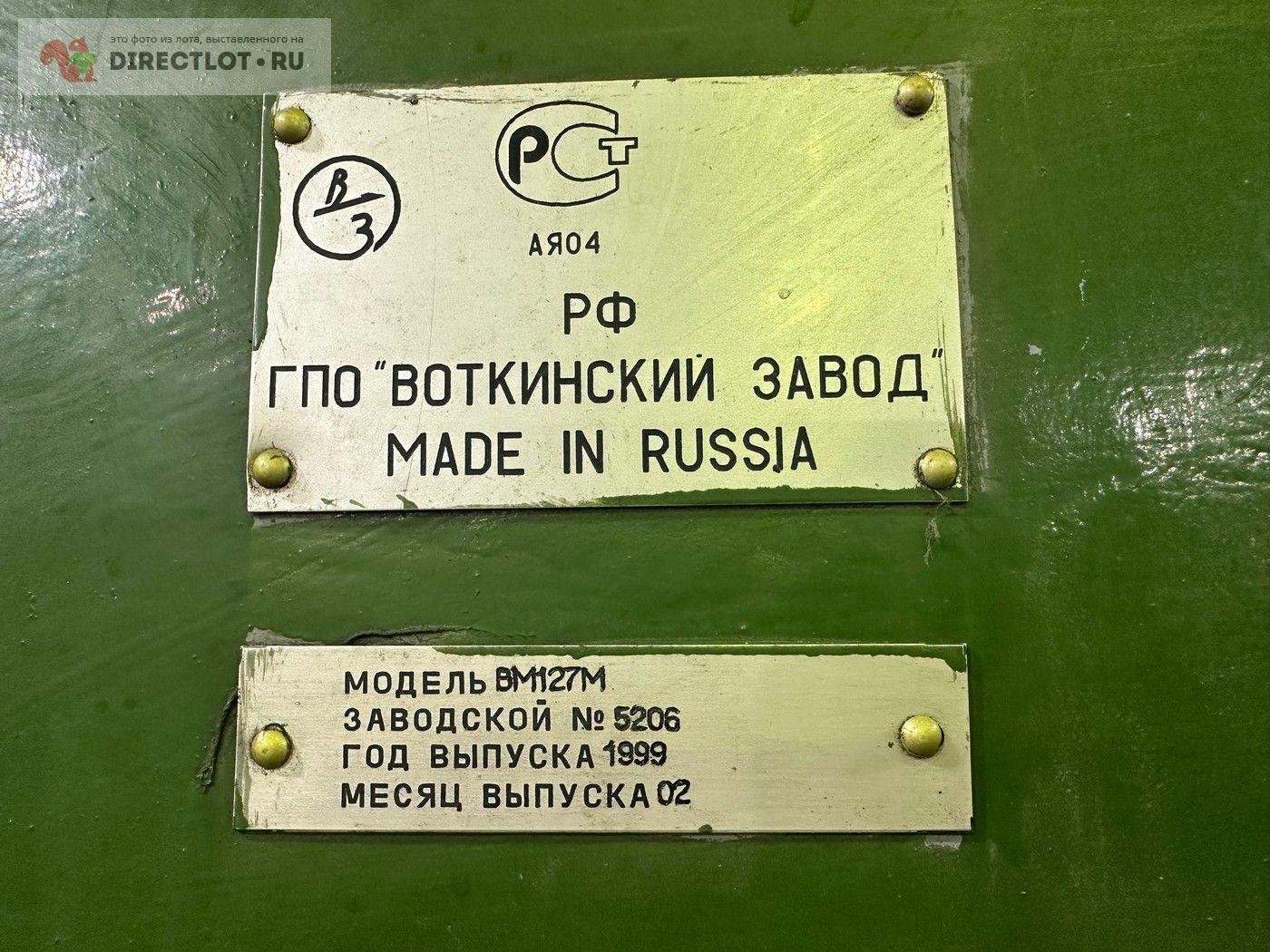

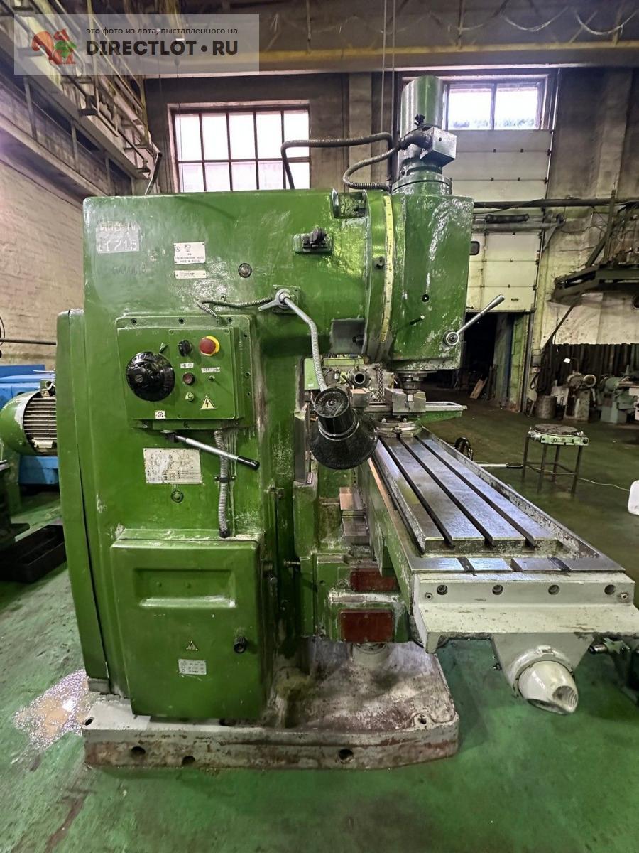

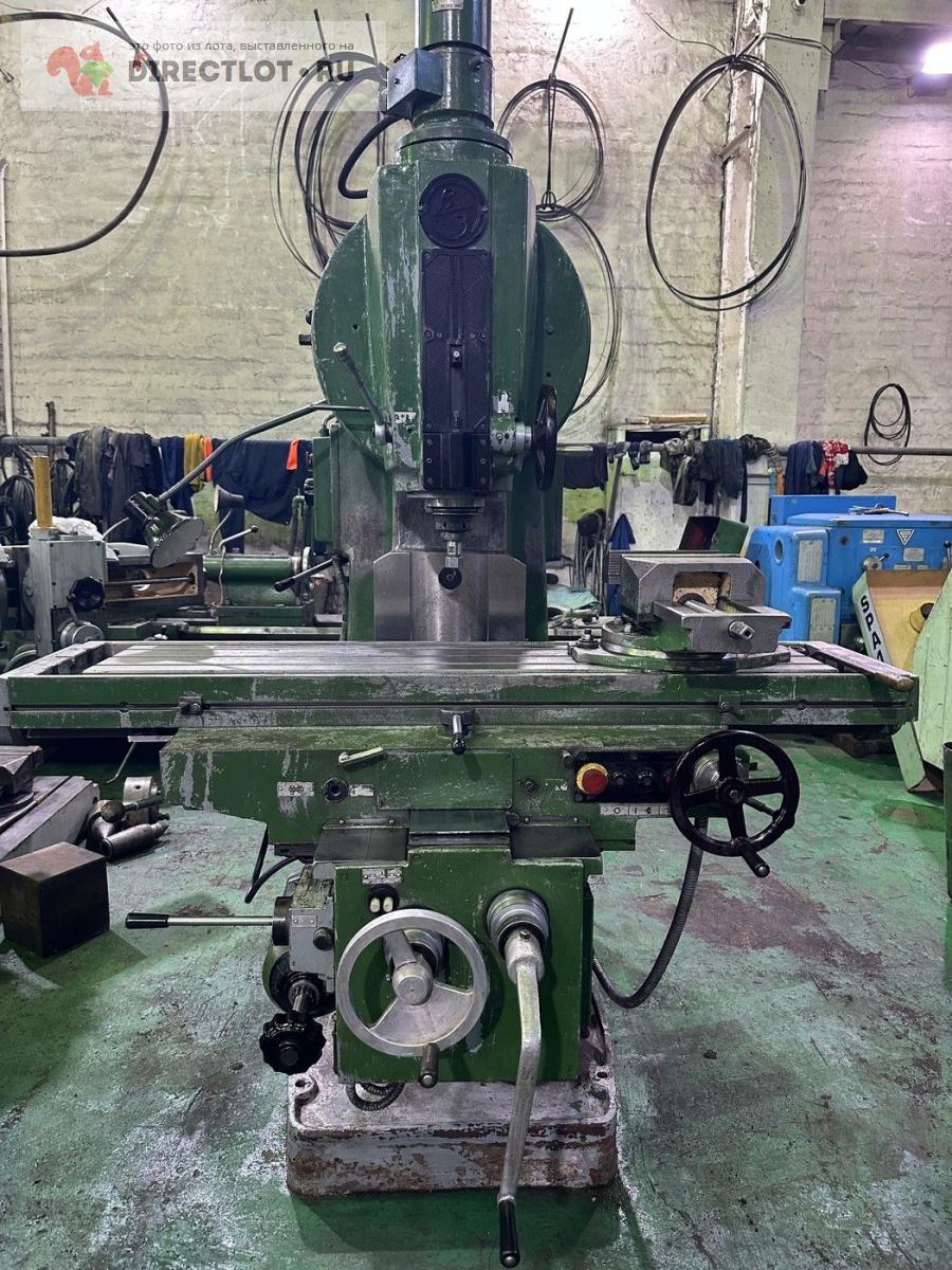

В продаже Вертикальный фрезерный станок ВМ127-М 1999 г.в. Станок в отличном техническом состоянии, практически без износа, стол и направляющие в идеальном состоянии, оснащен электрозажимом. В комплекте с тисками, делительной головкой с обратным центром, поворотным столом ⌀400 мм, оправками. С проверкой в работе.
