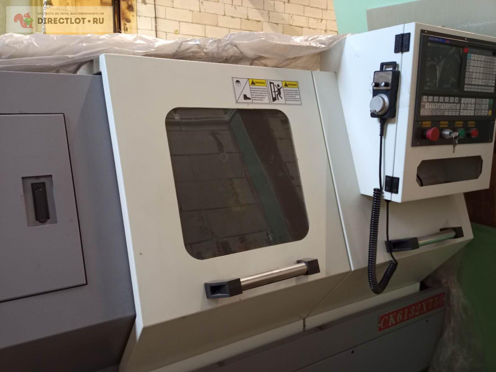

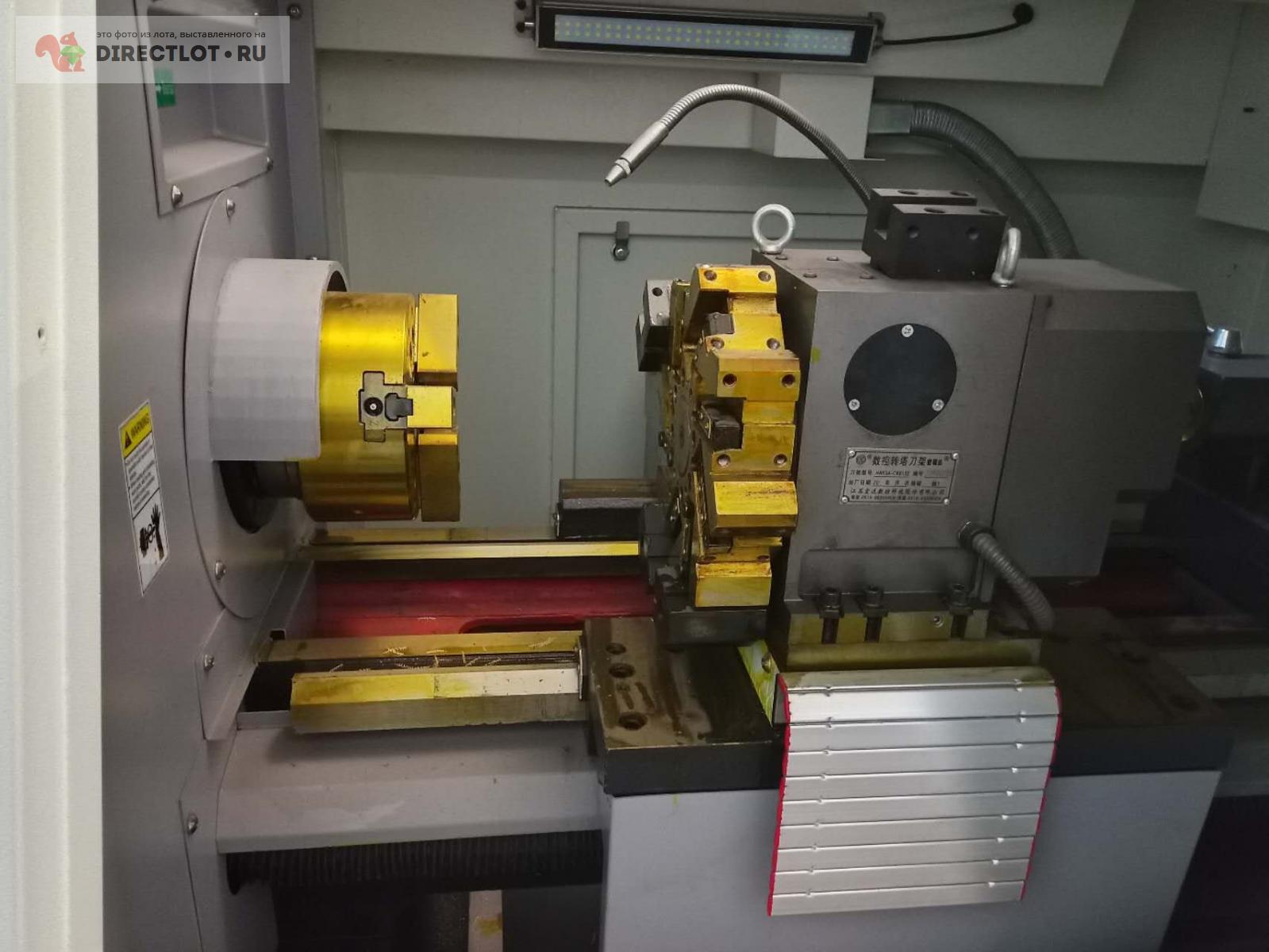

Токарный станок с ЧПУ для обработки металлов и других материалов.
Управление станком осуществляется автономным контроллером.
Для максимальной производительности работы токарный станок оборудован резцедержателем на 8 инструментов.
Привод шпинделя состоит из асинхронного двигателя мощностью 5.5 кВт с ременной передачей и частотного преобразователя.
Привод осей построен на шариковинтовых парах и сервоприводах.
