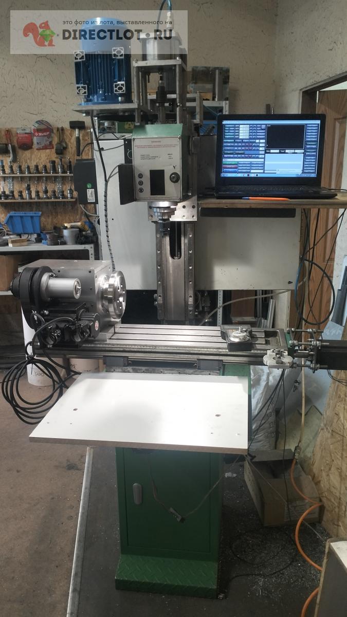

Изначально это модель Weisan WMD 30 VL. Был куплен новым и сразу пущен в модернизацию, т.к. изначально все, что делает Weisan - хлам редкостный.
По маленьку, по чуть-чуть, от родного станка осталась только станина, а та, что осталась, прошла доработку. Сейчас этот станок однозначно на голову круче того, что можно купить новым за такие деньги.
Список изменений:

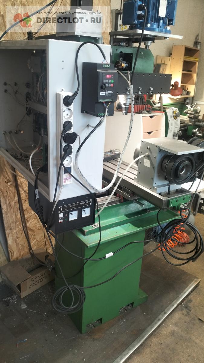

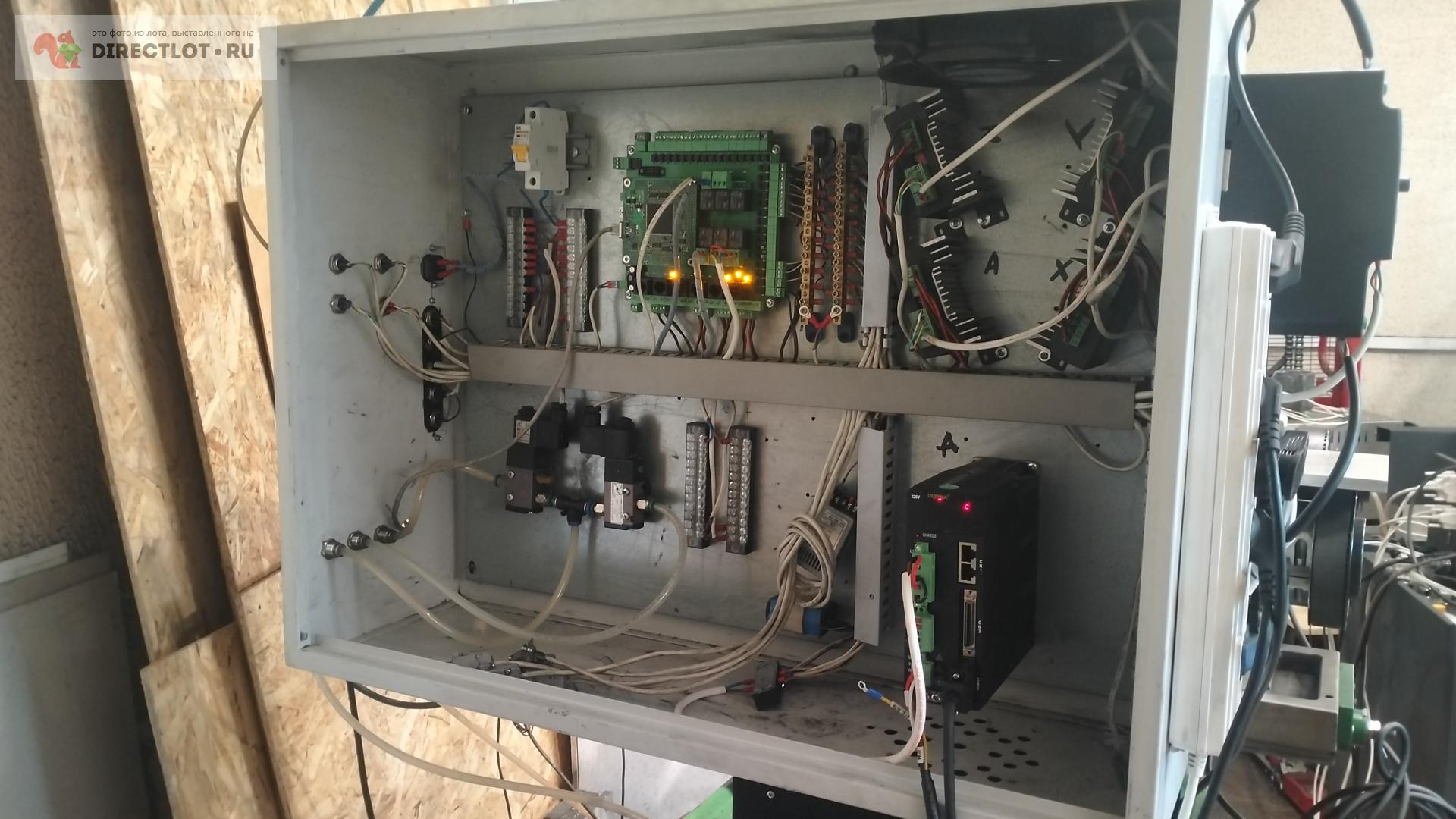

1. Установлена система ЧПУ от Purelogic - контроллер PLCM-E3 с платой коммутации В1. Работает по Ethernet, сбоев нет;

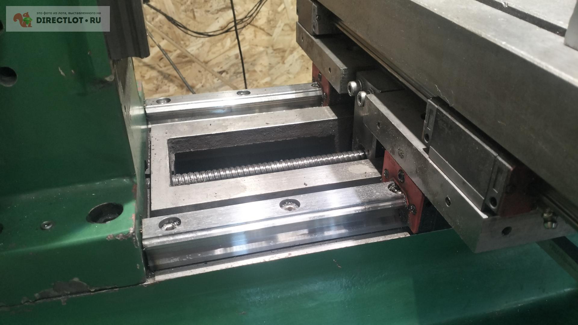

2. Винты заменены на ШВП; По оси Х при подготовке к продаже установил новые винт и гайку.

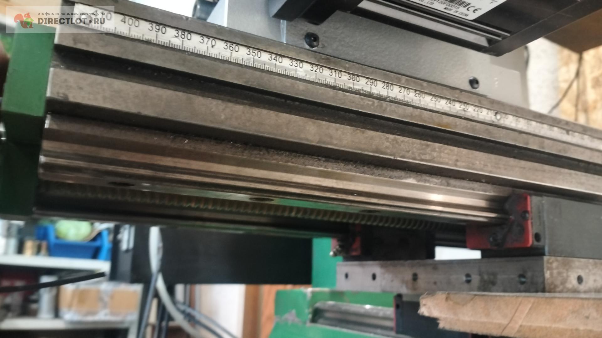

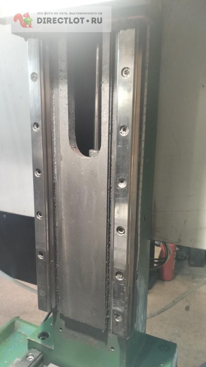

3. Ластохвост, срезан, место отшлифовано, установлены профильные рельсы. Ось Y - 30 мм, Х и Z - 25 мм. В то время я был юн и наивен, так что поставил рельсы с БОЛЬШИМ запасом. Очевидно, что на таком маленьком станке столь мощные рельсы избыточны, но зато и износ минимален за счет малой нагрузки.

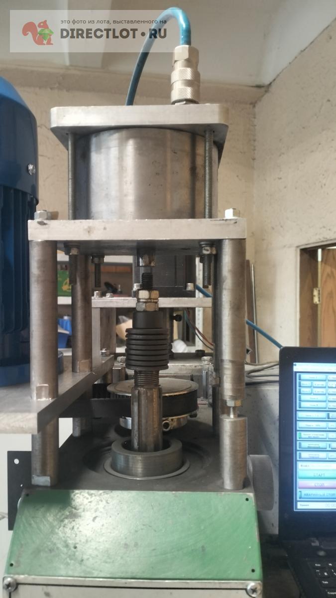

4. Шпиндель переделан с Морзе 3 на BT30 с автозахватом штревеля;
5. Установлена пневматическая система быстрой смены инструмента - нажал кнопку, инструмент вышел. Отпустил кнопку - инструмент схвачен. Очень удобная штука!

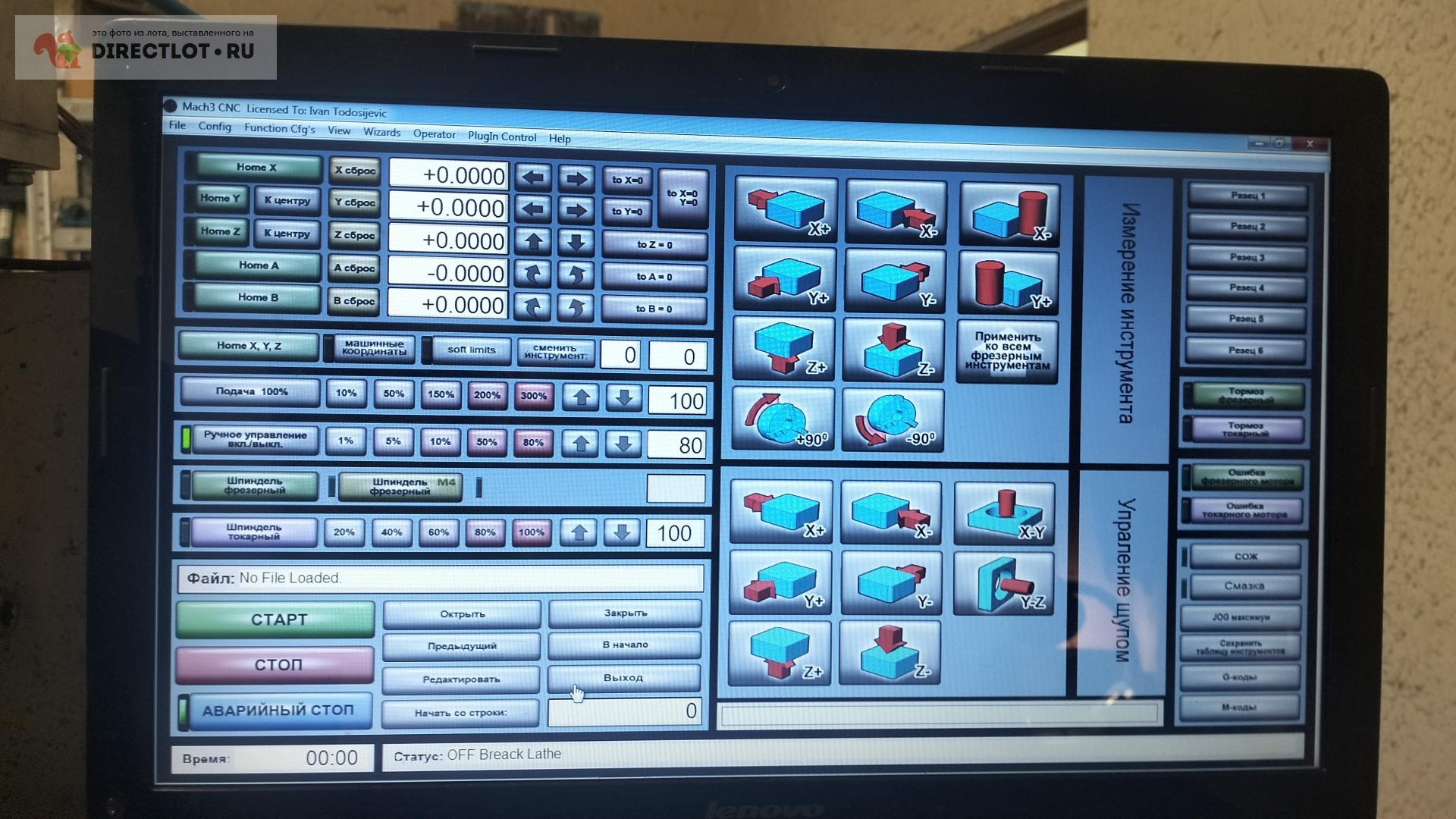

6. Родной двигатель на 1,1 кВт очень быстро сдох. В итоге на станке в разное время стояли разные двигатели. Сейчас, перед продажей, поставил новый асинхронник на 2.2 кВт с частотным регулятором. Запуск М3 и М4 через Mach3, регулировка скорости крутилкой. Можно сделать управление скорости по ModBus через Mach3, но практика показала, что вручную удобнее.
7. Перед рабочим столом установлен удобный столик, который двигается по оси Y вместе со столом фрезера.

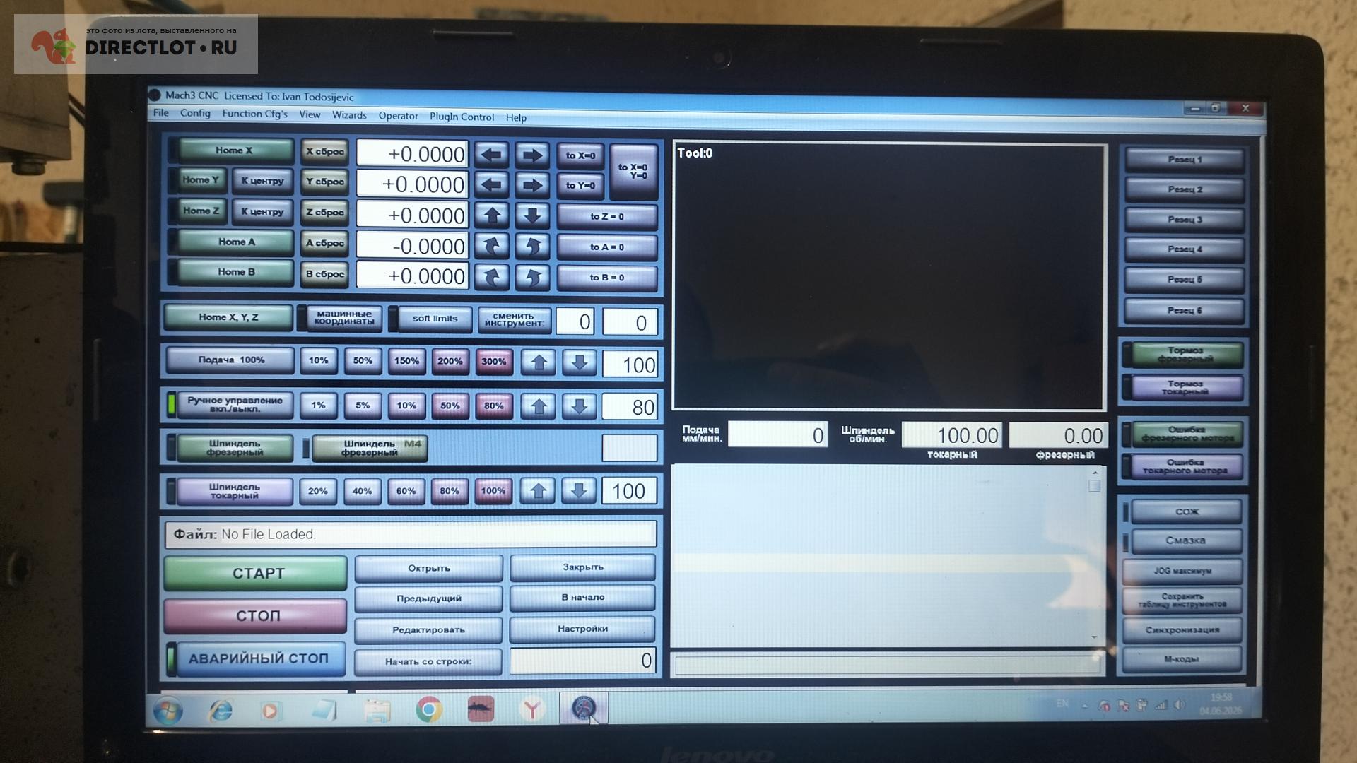

8. Написан свой красивый скринсет со всеми скриптами под Mach3 для удобства работы. Вот тут его обзор: vkvideo.ru/video-230400516_456239030

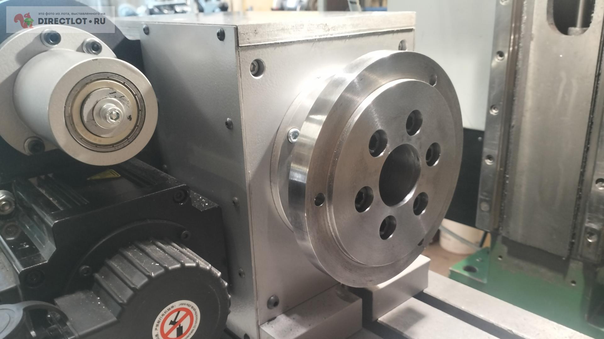

9. Последним этапом была установлена ТФО и станок преобразился в токарно-фрезерный. ТФО выполняет поворот на заданный градус, а также может вращаться с высокой скоростью. ТФО, кстати, выставлена отдельным лотом, причем две разных (первая и предсерийная). Могу продать, как отдельно, так и в составе станка. Цена станка будет зависеть от того, какой ТФО его укомплектовать. Сейчас указана для более дешевой модели.
Перемещение по Х 450 мм, по Y 260 мм.
Станок отлично подойдет для изготовления токарно-фрезерных деталей небольшого размера. В нашей компании использовался для изготовления деталей термотрансферных принтеров собственной разработки. Детали в основном из полиацетали и латуни. Сталь тоже грызет, но лучше небольшими фрезами и не щадящих режимах. Хотя, я на нем и 40 мм фрезой бывало работал и деталь диаметром 120 мм обтачивал.
Станок прошел предпродажную подготовку. Отмыт, приведен в порядок, заменены изношенные или плохо функционирующие детали. В частности, заменен двигатель, винт и гайка ШВП на оси Х. В общем, не стыдно отдать новому пользователю, чтобы поминал добрым словом, а не матюками.
В комплекте со станком ноутбук с настроенным Mach3. Покупателю проведу небольшое обучение-ознакомление, чтобы понимал логику работы и мог сразу начать выполнять заказы.
