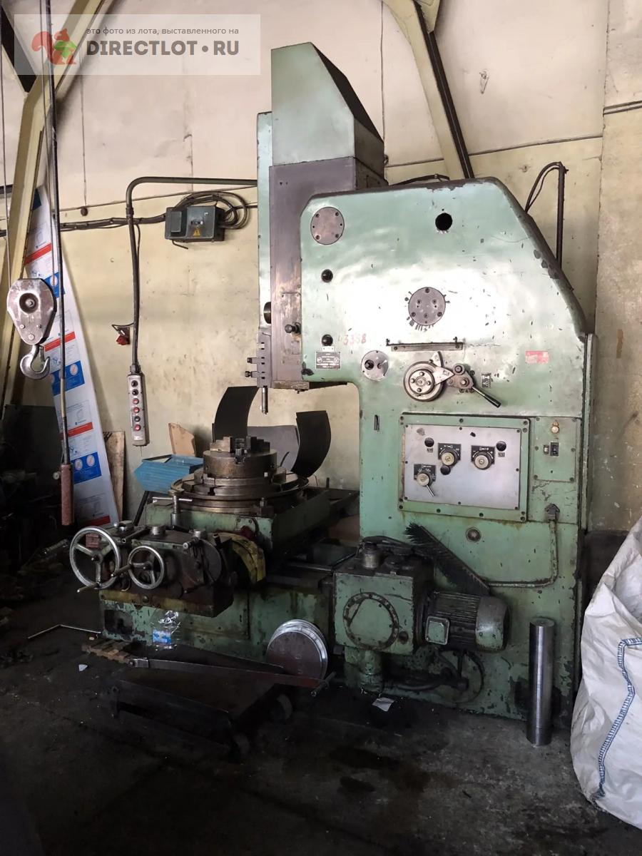

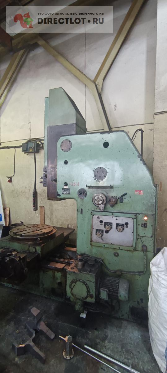

Станок долбежный 7403 с оснасткой и резцами купить
Лот 1812261, размещён в продажу:
Находится в:   Ижевск
500 000
Плазар
Из:   Ижевск
690   2999

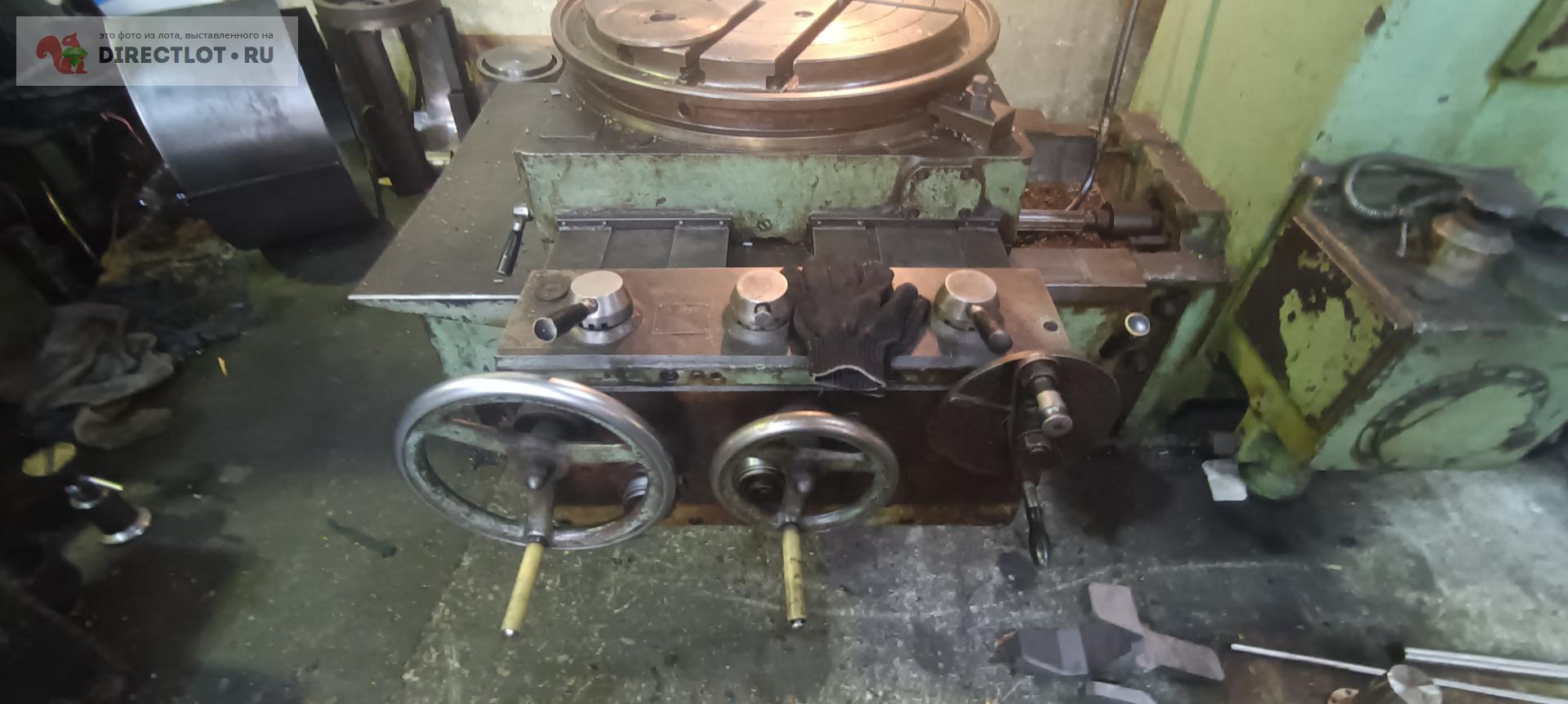

Станок долбежный 7403 с оснасткой и резцами. Из оснастки патрон 315, прижимы и прихваты, набор резцов. Любые проверки, поможем с погрузкой (цена такелажных работ обсуждается, поскольку кран балка не потянет).
