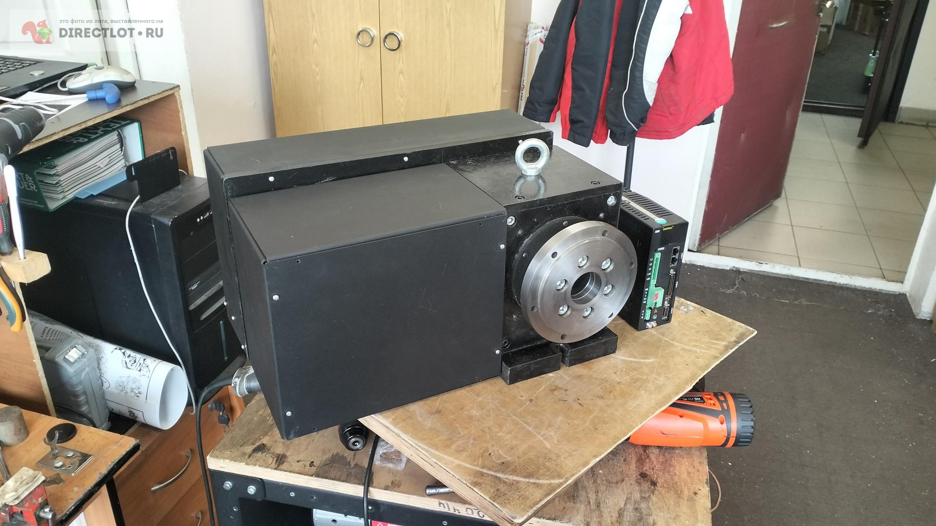

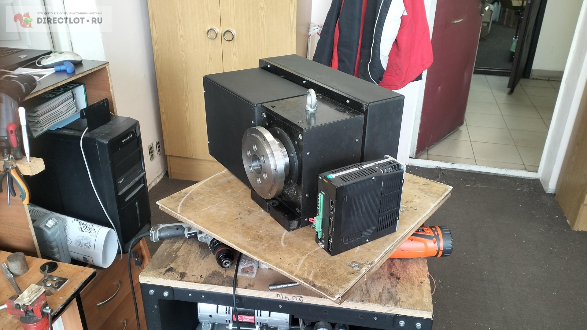

Предсерийный прототип ТФО-160
Характеристики:
Фланец под патрон - 160 мм
Высота центра - 138 мм
Проходное отверстие - 45 мм
Двигатель - Dorna 4,77 н/м (1 кВт)
Передаточное отношение: 2,5:1 и 5:1 (Меняется перекидыванием ремня)
Контроллер - Dorna ESP-B1, (есть документация на русском).
Помогу подключить и нас троить. Для Mach3 есть готовый скринсет. Также есть небольшой опыт со стойкой DDCSV.
Отличия от серийной ТФО минимальны:
1. Спереди, перед подшипником, у серийной стоит сальник, у этой О-ринг. В принципе, справляются одинаково.
2. В серийной, для повышения точности позиционирования на шпинделе стоит энкодер. На предсерийной его нет.
3. Окраска и качество чехлов. На серийной они сварные, на этой - сборные.

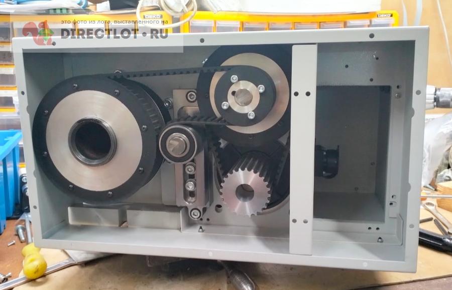

Фото редуктора, как обещал.
На фото ремень на передаче 5:1. Если ремень перекинуть с верхнего шкива на нижний, будет 2,5:1.
Смена передачи занимает примерно 1-2 минуты.
