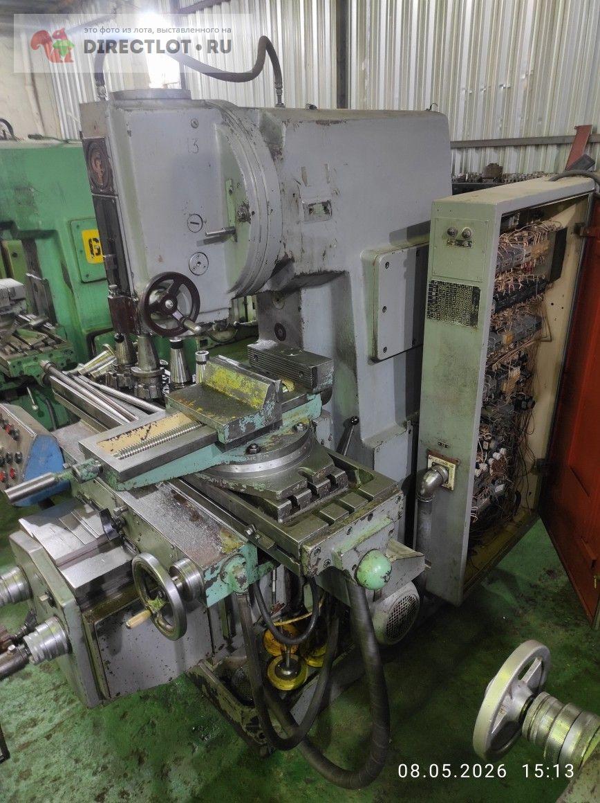

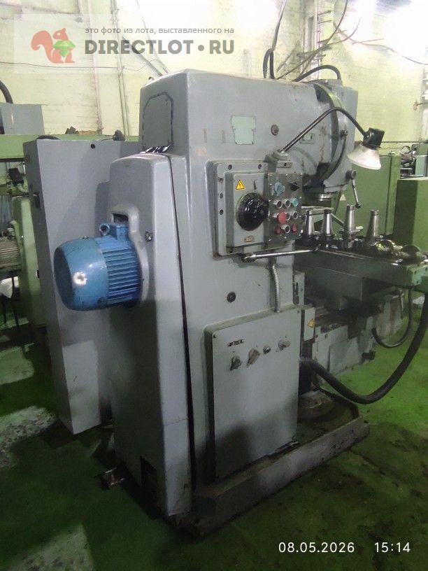

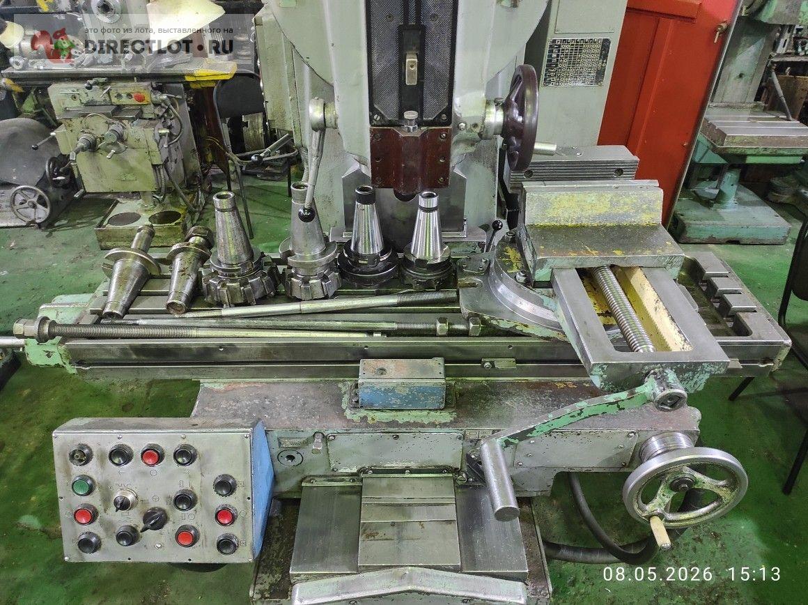

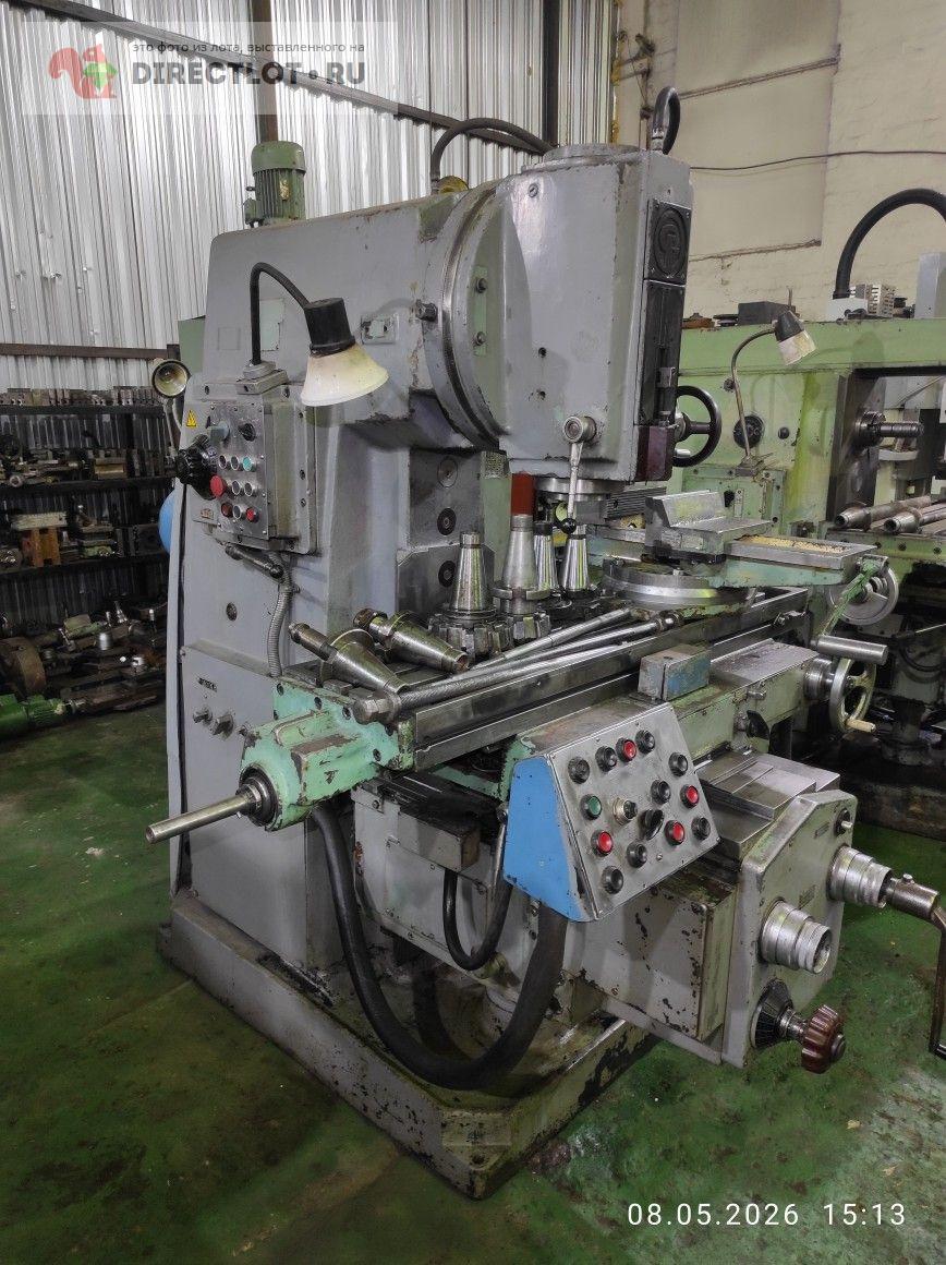

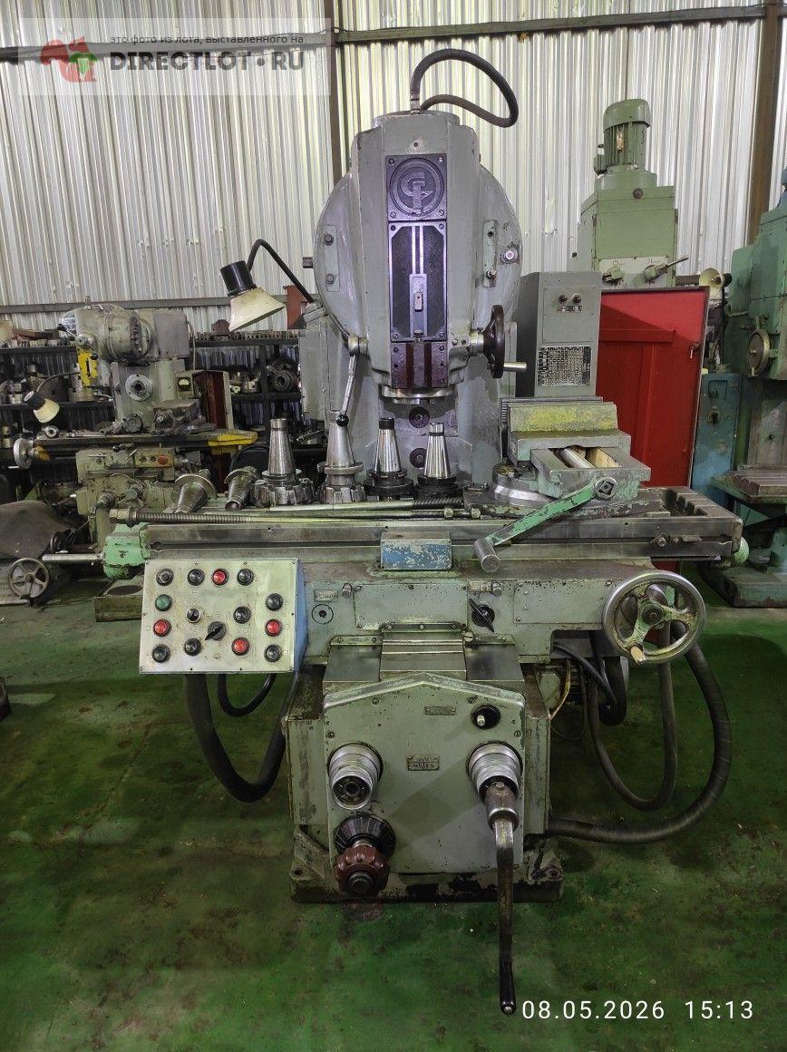

В продаже вертикальный фрезерный станок 6т12. В хорошем техническом состоянии, полностью обслужен, в комплекте с тисками, оправками. С проверкой в работе.

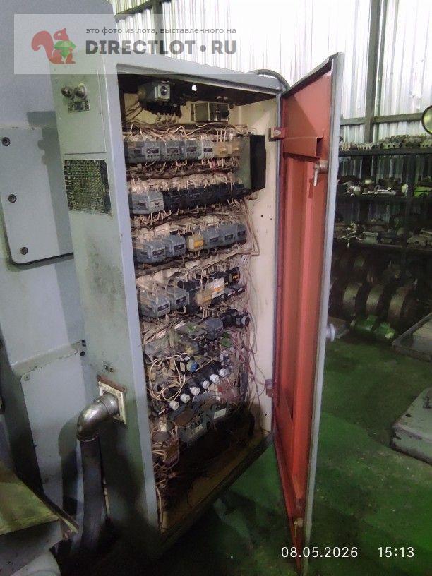

Электрооборудование и приводы станка
Количество электродвигателей на станке 4
Электродвигатель главного движения, кВт 7,5
Электродвигатель привода подач, кВт 3
Электродвигатель зажима инструмента, кВт 0,25
Электродвигатель насоса СОЖ, кВт 0,12
Суммарная мощность всех электродвигателей, кВт 10,87
