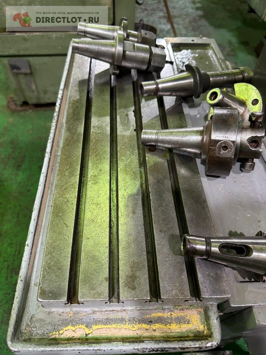

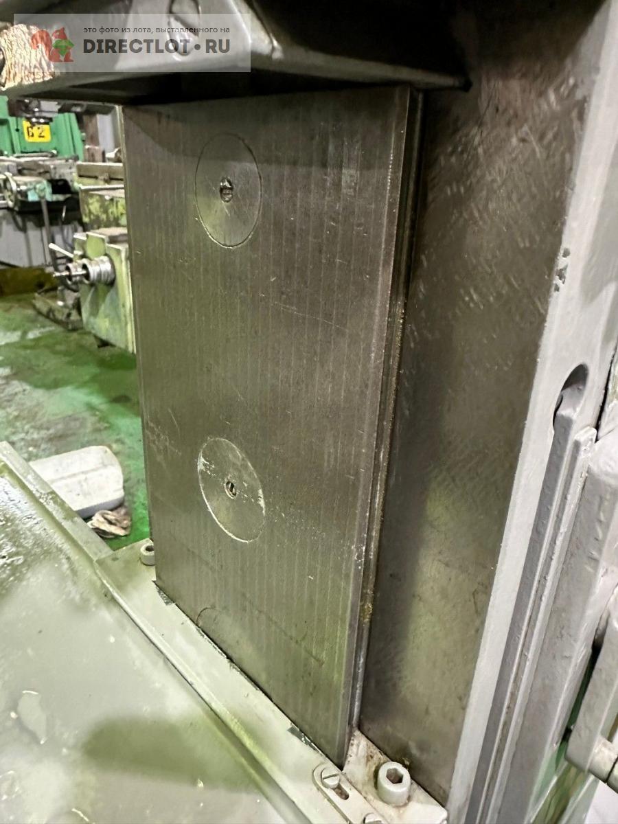

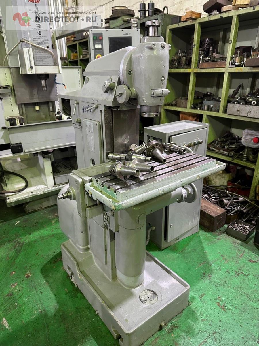

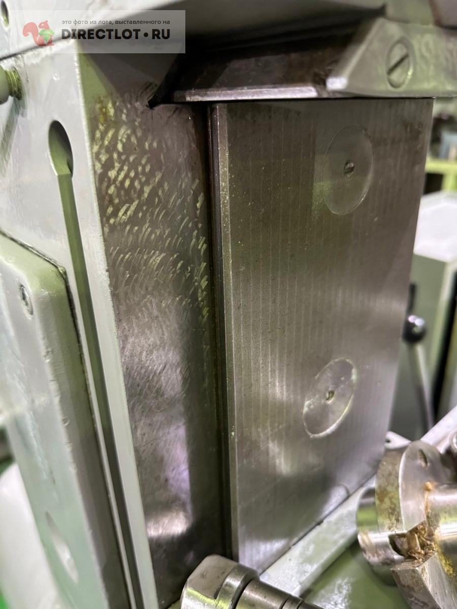

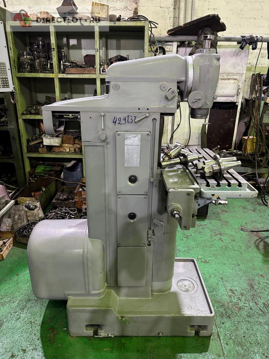

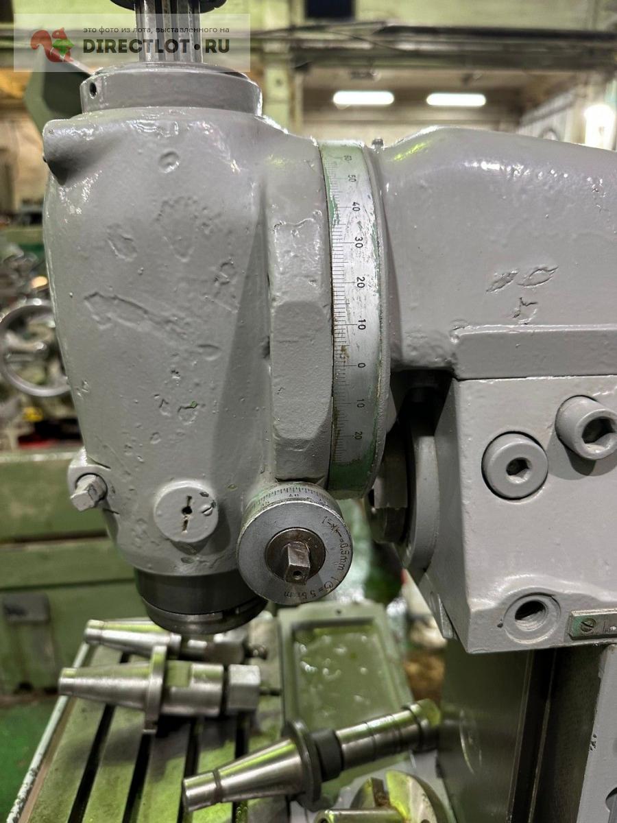

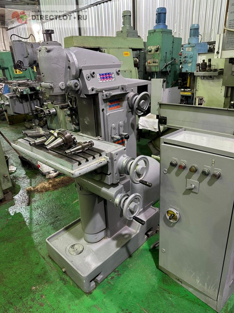

В продаже Прецизионный Широкоуниверсальный фрезерный станок ALG-100 (аналог СФ-676). Станок в идеальном состоянии с малой наработкой, присутствует заводская шабровка на направляющих, в комплекте с оправками. Подключен и готов к проверке.
Технические характеристики АЛГ-100
Главный шпиндель
Количество скоростей шпинделя – 16
Числа оборотов шпинделя, об/мин 40-2000
Внутренний конус шпинделя (конструкция ISO) – 40
Подвижная шпиндельная головка
Ход шпинделя (вручную) мм – 40
Вертикальный стол
Рабочая поверхность, мм – 640х195
2 паза для стяжки, ширина/длина, мм – 12/90
Продольное перемещение автоматическое/ручное, мм – 310/340
Количество подач – 16
Величина подач, мм – 9-450
Ходовые винты и валики
Продольный ход стола на один оборот мерного лимба, мм – 5
Вертикальный ход суппорта на 1 оборот мерного лимба, мм – 2,5
Ход подвижной шпиндельной головки на 1 оборот лимба, мм – 2
1 деление на лимбах для продольного и вертикального движений, мм – 0,02
1 деление на лимбе для поперечного движения, мм – 0,01
Электродвигатель станка двухскоростной
Мощность, кВт – 1,6/2,5
Обороты двигателя, об/мин – 710/1430
Охлаждающий насос, мощность/обороты, кВт/об/мин – 0,1/2800
Габариты и масса станка
Длина, ширина, , высота, мм – 1066х1048х1330
Масса станка с электрооборудованием, кг -700
Неподвижный консольный стол (306/R 5)
Рабочая поверхность стола, мм – 235х600
Четыре Т-образных паза, ширина пазов, мм – 12
Расстояние между продольными осями пазов, мм – 66/406
Масса стола, кг – 44
Долбежное устройство (03-06/V 3)
Максимальная длина хода, мм – 70
12 скоростей ходов, в пределах, ход/мин – 15-235
Наименьший и наибольший вылет центральной оси инструмента от торца направляющей на станине станка, мм 177/347
Поворот головки в обе стороны, град. — 90
