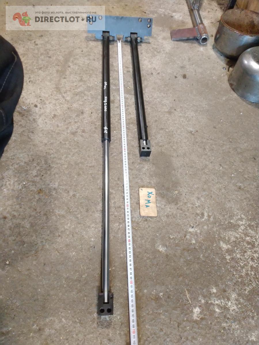

Два длинноходных тонких гидроцилиндра на одной опоре. Служили для разгрузки шпиндельной бабки станка ЧПУ. Поршня как такового нет, сам шток является поршнем, вынимается свободно - поэтому нужен упор. Диаметр штока 18мм, усилие исходя из площади сечения штока - примерно 2,5кг на каждую атмосферу давления. Воздухом проверял, ходят легко. Дефектов на штоках нет. Как держат сальники высокое давление - не знаю.
Одностороннего действия, ход не менее 400мм.
Вес сборки 10кг.

А как туда закачивается масло
Ответ продавца
Снизу штуцер, как на обычном гидроцилиндре
