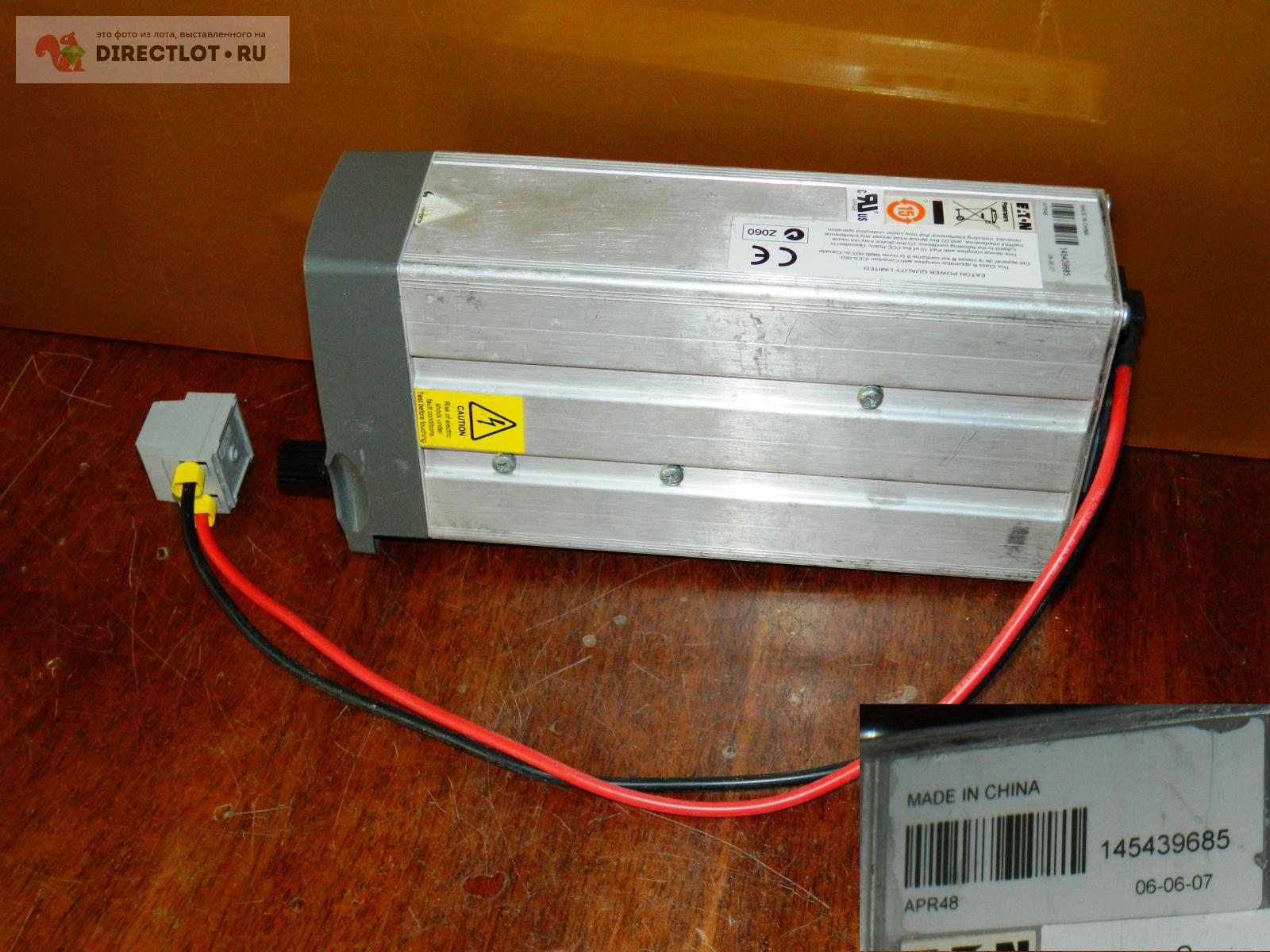

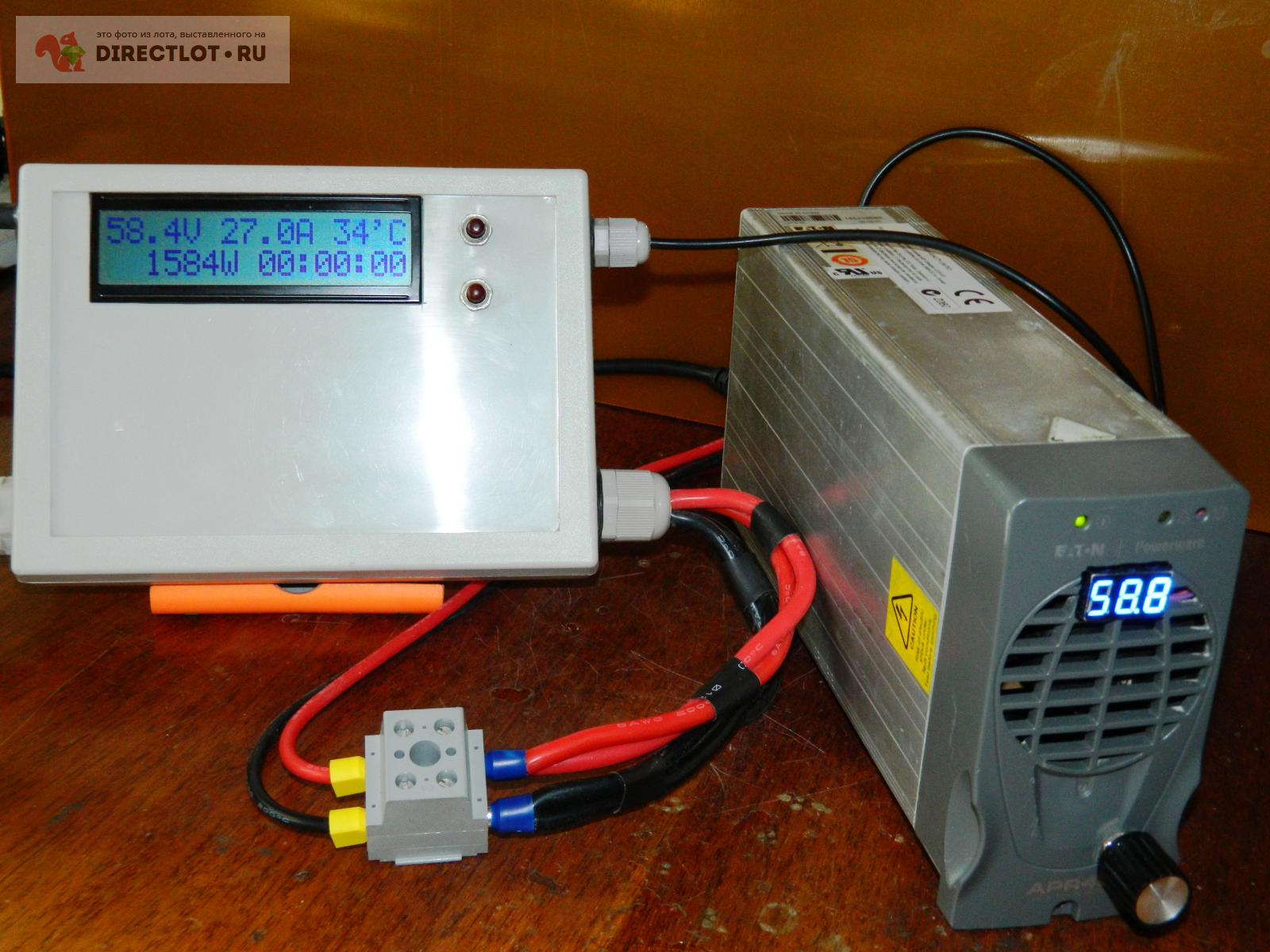

Блок питания Eaton APR48 регулируется в пределах 45-58 Вольт, ток до 31 Ампера. Регулятор напряжения многооборотный.
Реально пределы немного больше, но при напряжении ниже 45 Вольт - выходное напряжение под нагрузкой просаживается.
Не рекомендуется для требовательных нагрузок, использовать при напряжениях до 52 Вольт, есть выброс до 52-53 Вольт при снятии нагрузки. При напряжениях выше, выброс небольшой.
Как вариант использовать для индукторов и подобного. Для питания усилителей и подобного оборудования, только от 52 Вольт.
В блоке установлен вольтметр, по факту он довольно точен, если учесть, что измерение проводится внутри блока. А измеритель на выходе, фактически установлен после двух разъемов, на которых есть некоторое падение.

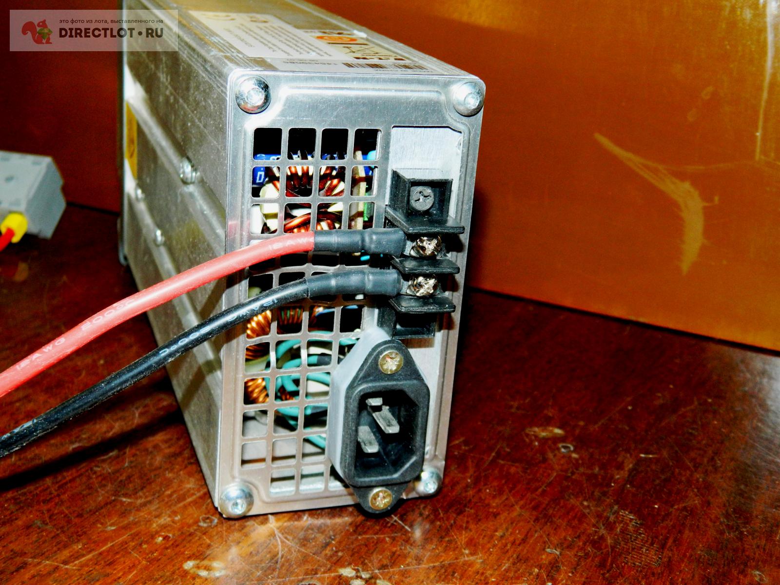

На выход установлен клеммник, на корпусе блока. Сетевой разъем установлен в корпусе блока. Сетевой кабель стандартный компьютерный С13, сечение не менее 1.5мм2, в комплекте его нет.
Блок ограничивает максимальную мощность 1500 Вт, по этому при максимальных напряжениях ток 31 Ампер не возможен.
Блок довольно компактный и относительно легкий.
Размеры из официального описания - H, W, D: 3U (133mm, 5.25”), 13E (66mm, 2.6”), 257mm (10.1”) overall
Вес - Weight: 1.9kg [4.2lb]
Из недостатков этих блоков - не стоит использовать под большой нагрузкой первые 5 секунд. Блоку ничего не будет, но выходное напряжение под большой нагрузкой сильно просаживается, при 30 Амперах оно примерно 20 Вольт. После 5 сек блок выходит на режим и напряжение устанавливается согласно программированию и максимальной мощности.

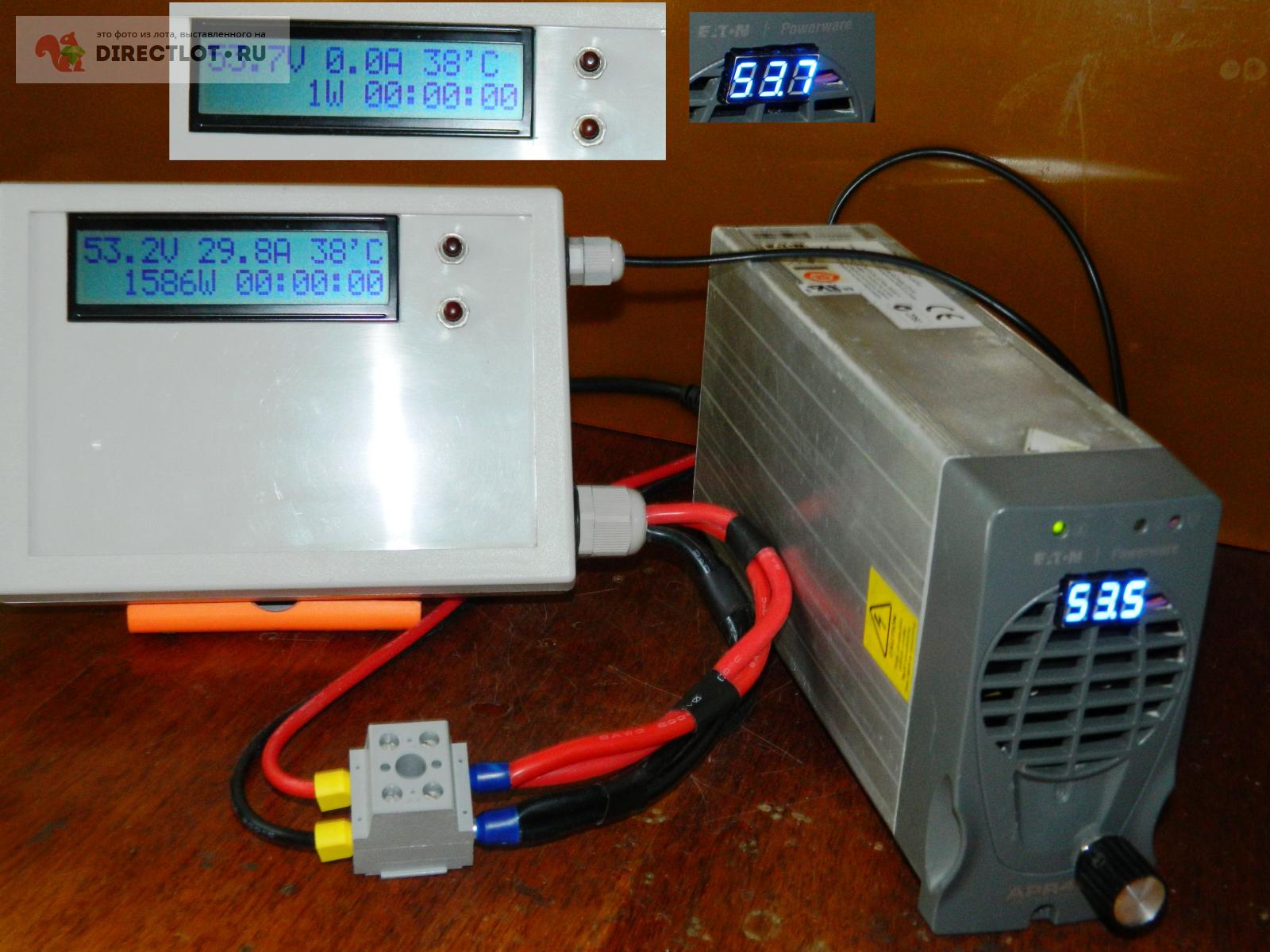

На фото блок запрограммирован на 53.6 Вольта 31 Ампер.

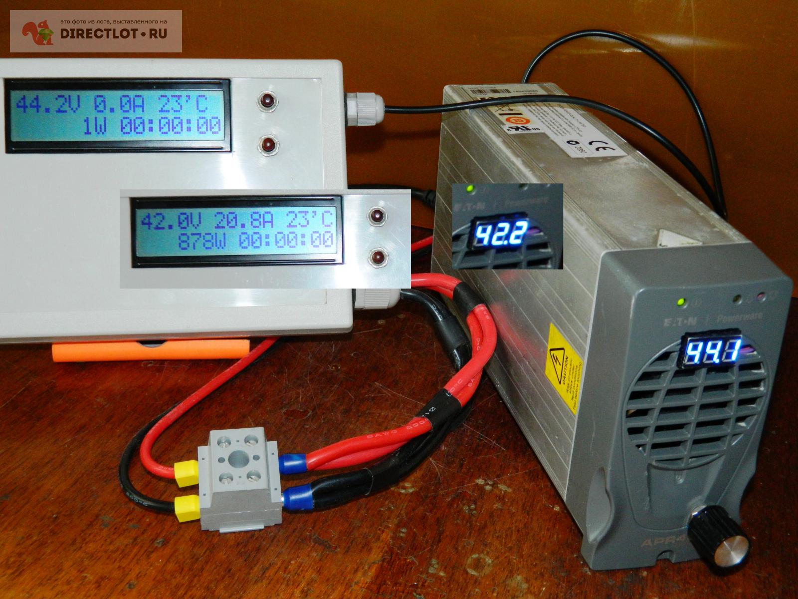

Фото 2 - просадка при напряжении ниже 45 Вольт, под нагрузкой, блок не держит напряжение ниже 45 Вольт под нагрузкой, чем выше ток, тем ниже напряжение.
Фото 3 - при 45 Вольтах, под нагрузкой 31 Ампер
Фото 4 - максимальное выходное напряжение под нагрузкой 27 Ампер, выход 58.4 Вольта.

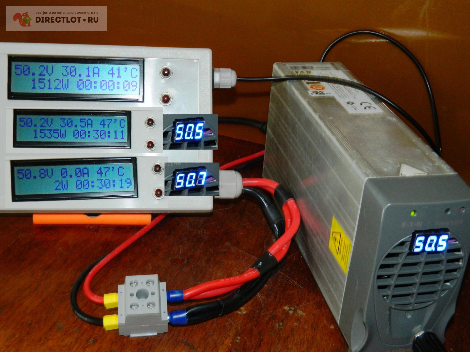

Фото 5 - с нагрузкой 31 Ампер и без, без нагрузки установлено 53,7 Вольта, под нагрузкой 53,2

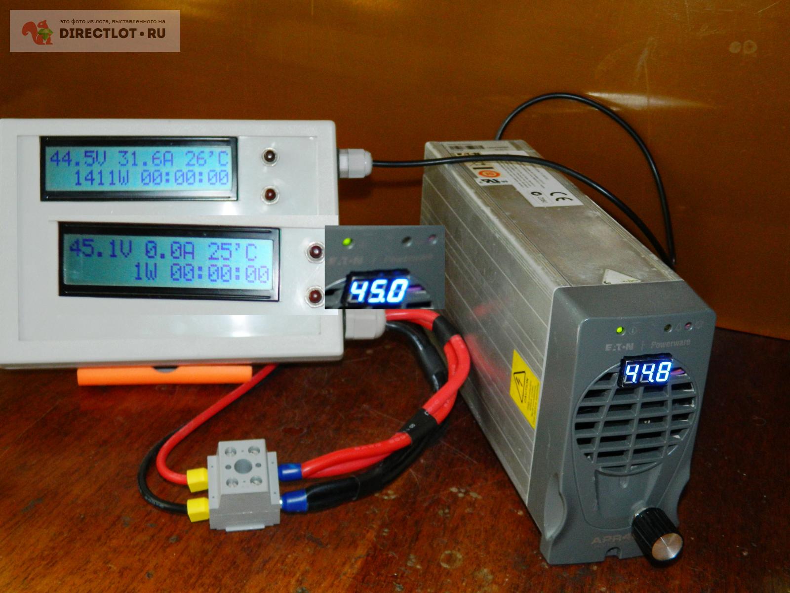

Фото 6 - испытание при 50 Вольтах 30 Амперах, в течении получаса, нижний экран после отключения нагрузки.
