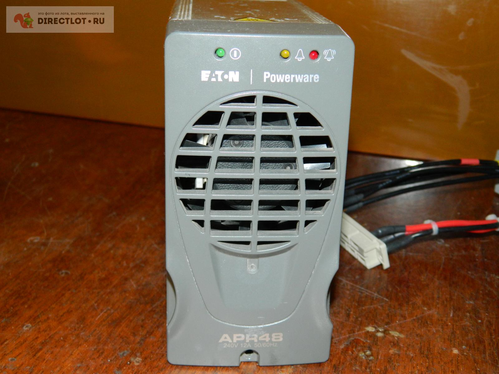

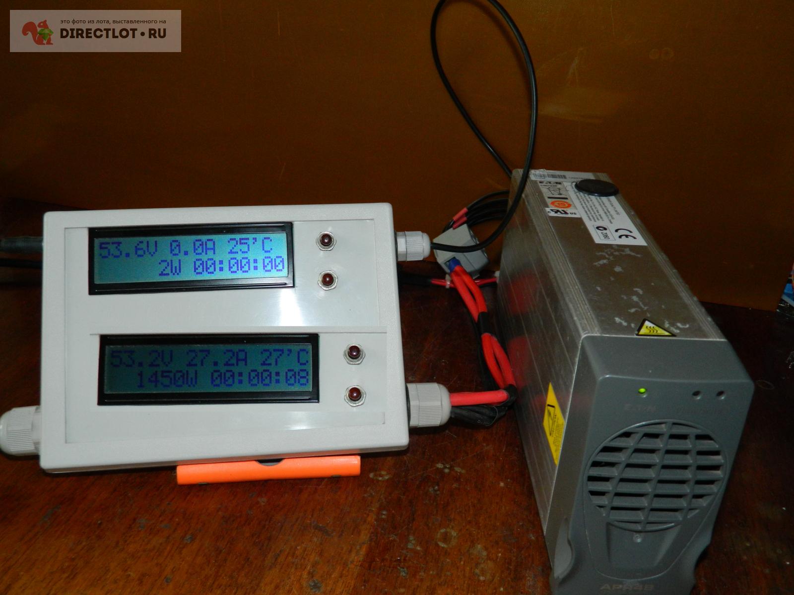

Блок питания Eaton APR48 запрограммирую в пределах 46-57 Вольт и 10-31 Ампер. Но если вдруг захотите что-то изменить, то помогу.
Есть отверстие для подключения программатора, с заглушкой. Программатор можно любой для контроллеров AVR, подключение 6 pin стандартный разъем. Не хочу сказать, что все просто, но покупателю помогу если понадобится. Самый простой вариант вышлите мне файл считанного eeprom и я изменю его под необходимое напряжение и ток, потом Вам нужно его только записать в блок. Считывать может даже не потребуется, у меня есть сохраненные eeprom блоков.

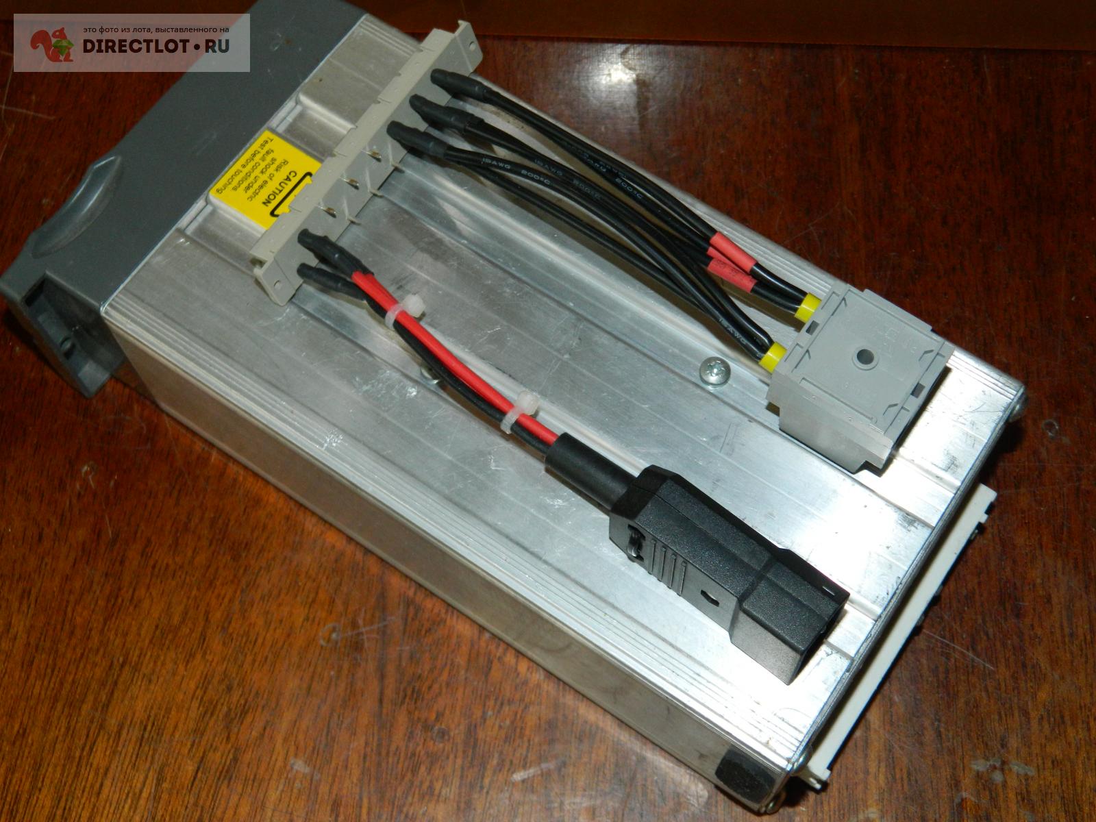

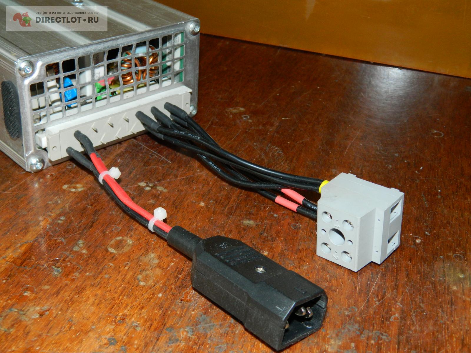

Разъем в комплекте, проверен при токе 30 Ампер не греется. Сам блок греется, но это его нормальный рабочий режим, в оригинальной стойке у него условия похуже. Сетевой кабель стандартный компьютерный С13, сечение не менее 1.5мм2, в комплекте его нет.
Блок ограничивает максимальную мощность 1500 Вт, по факту примерно 1450 Вт.
Блок довольно компактный и относительно легкий.
Размеры из официального описания - H, W, D: 3U (133mm, 5.25”), 13E (66mm, 2.6”), 257mm (10.1”) overall
Вес - Weight: 1.9kg [4.2lb]

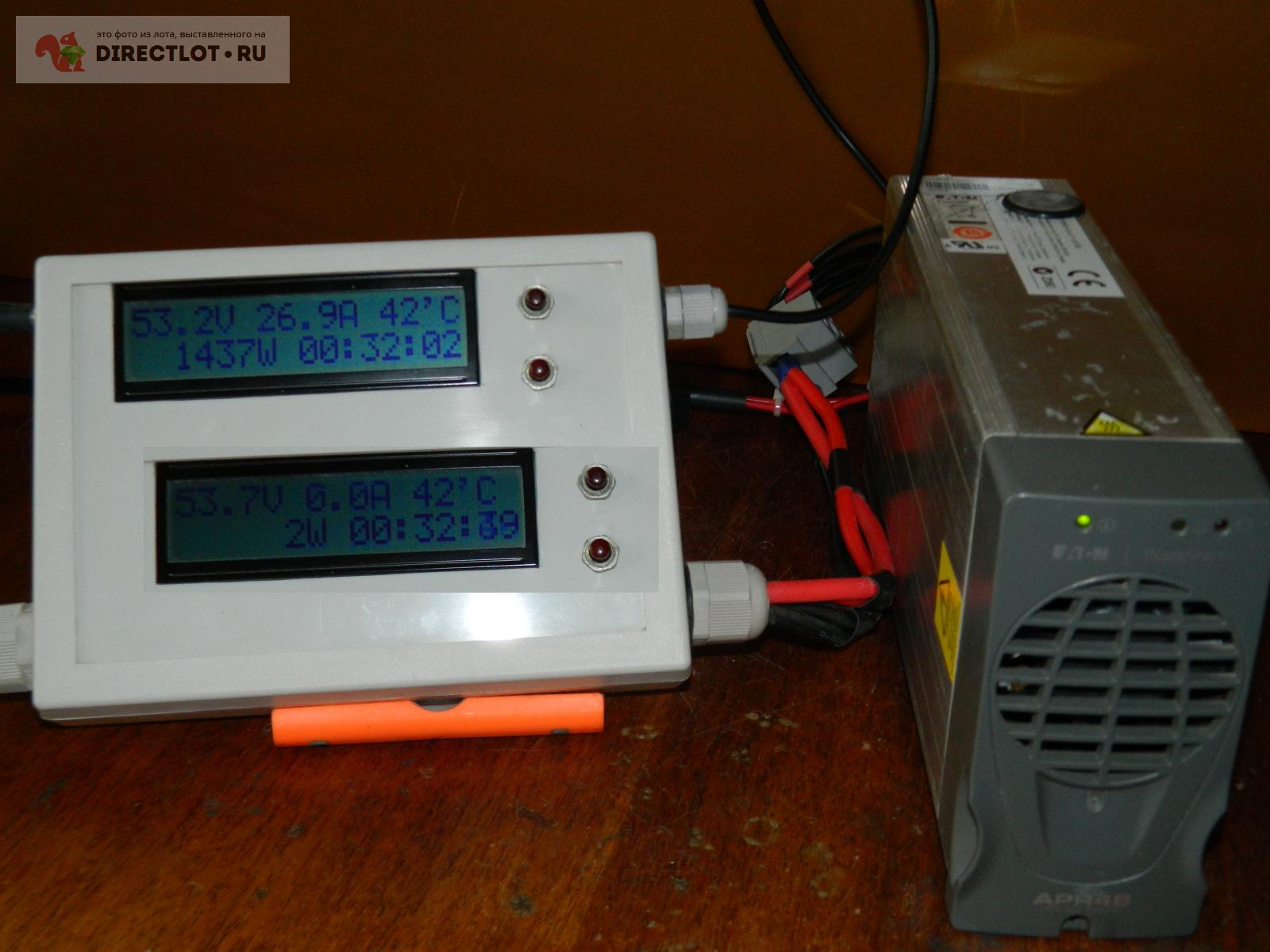

Из недостатков этих блоков - не стоит использовать под большой нагрузкой первые 5 секунд. Блоку ничего не будет, но выходное напряжение под большой нагрузкой сильно просаживается, при 30 Амперах оно примерно 20 Вольт. После 5 сек блок выходит на режим и напряжение устанавливается согласно программированию и максимальной мощности.
Практически получается блок способен работать, как CC/CV .
На фото блок запрограммирован на 53.6 Вольта 31 Ампер.

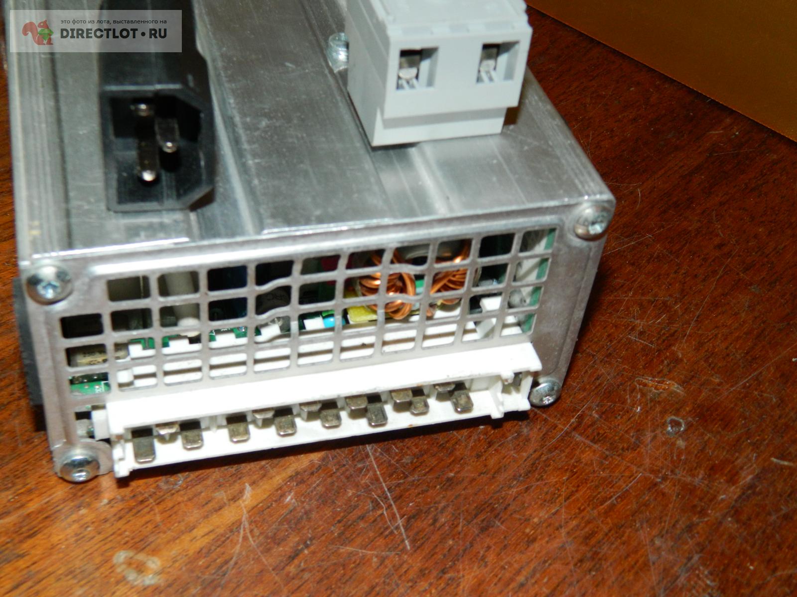

Фото 2 - начало испытаний без нагрузки и уже под нагрузкой.

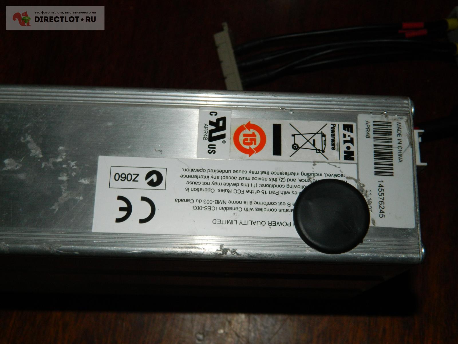

Фото 3 - через полчаса, под нагрузкой и без.
Фото 8 - заглушка разъема для программирования.
