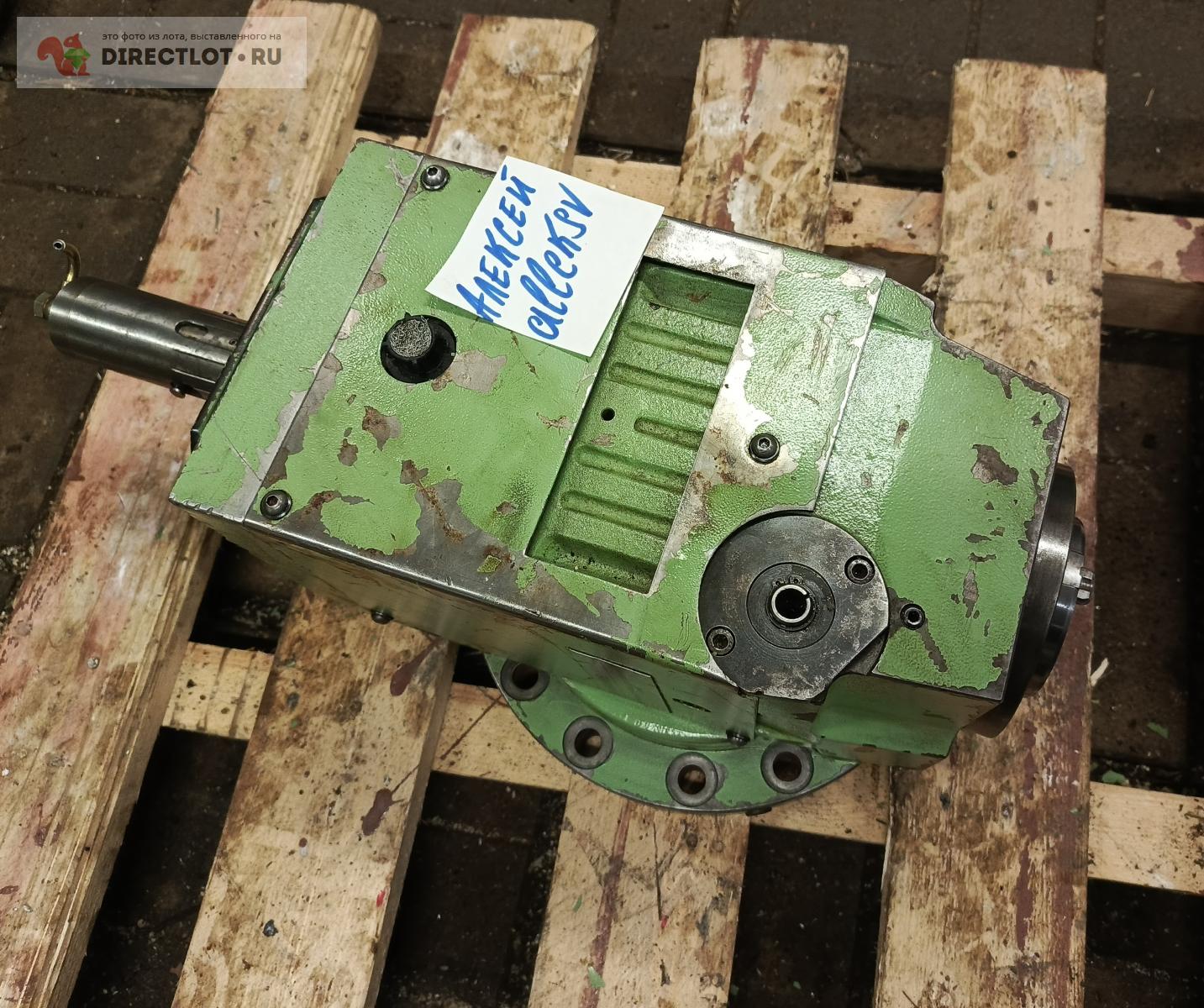

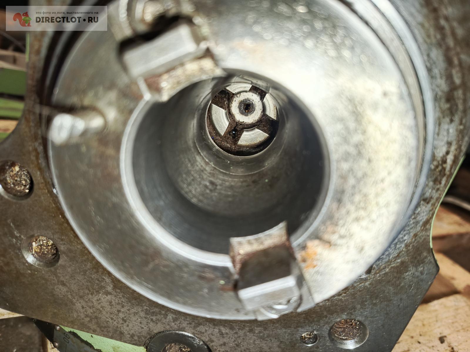

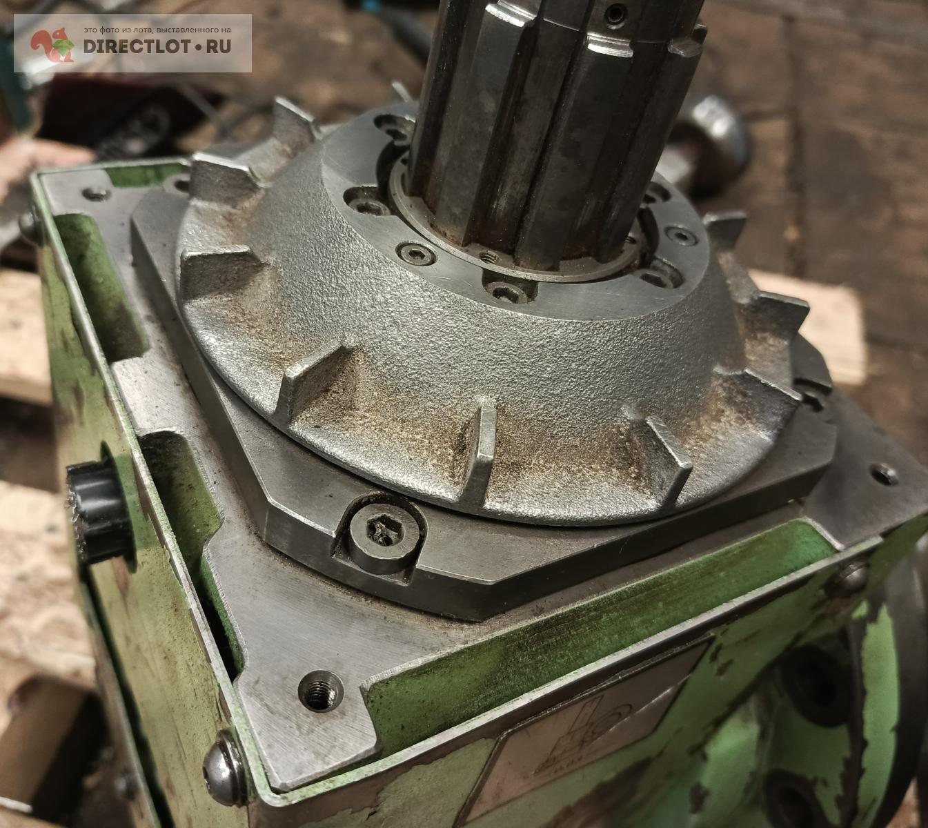

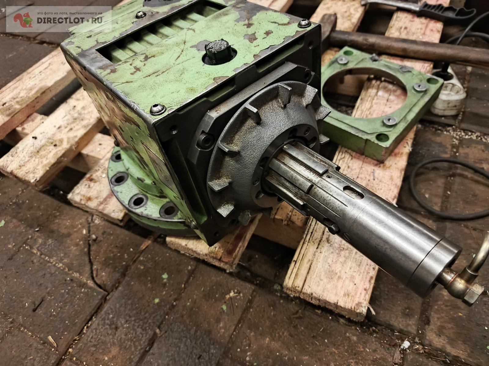

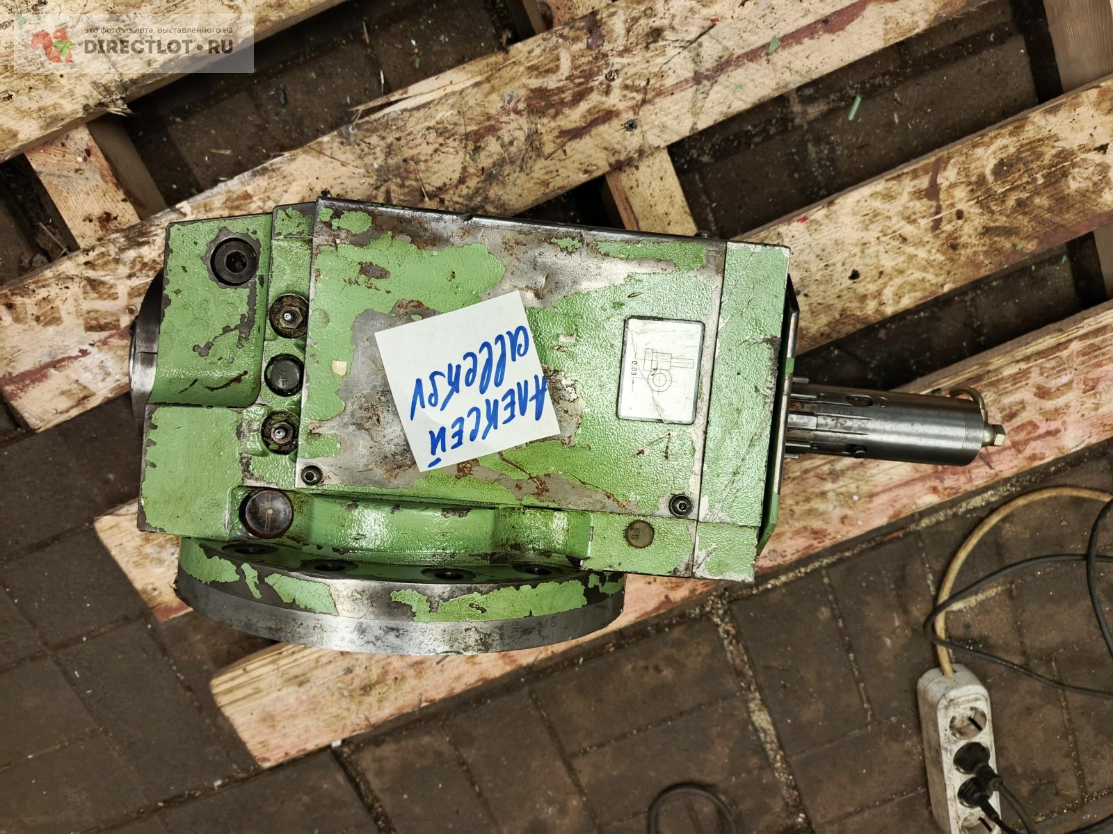

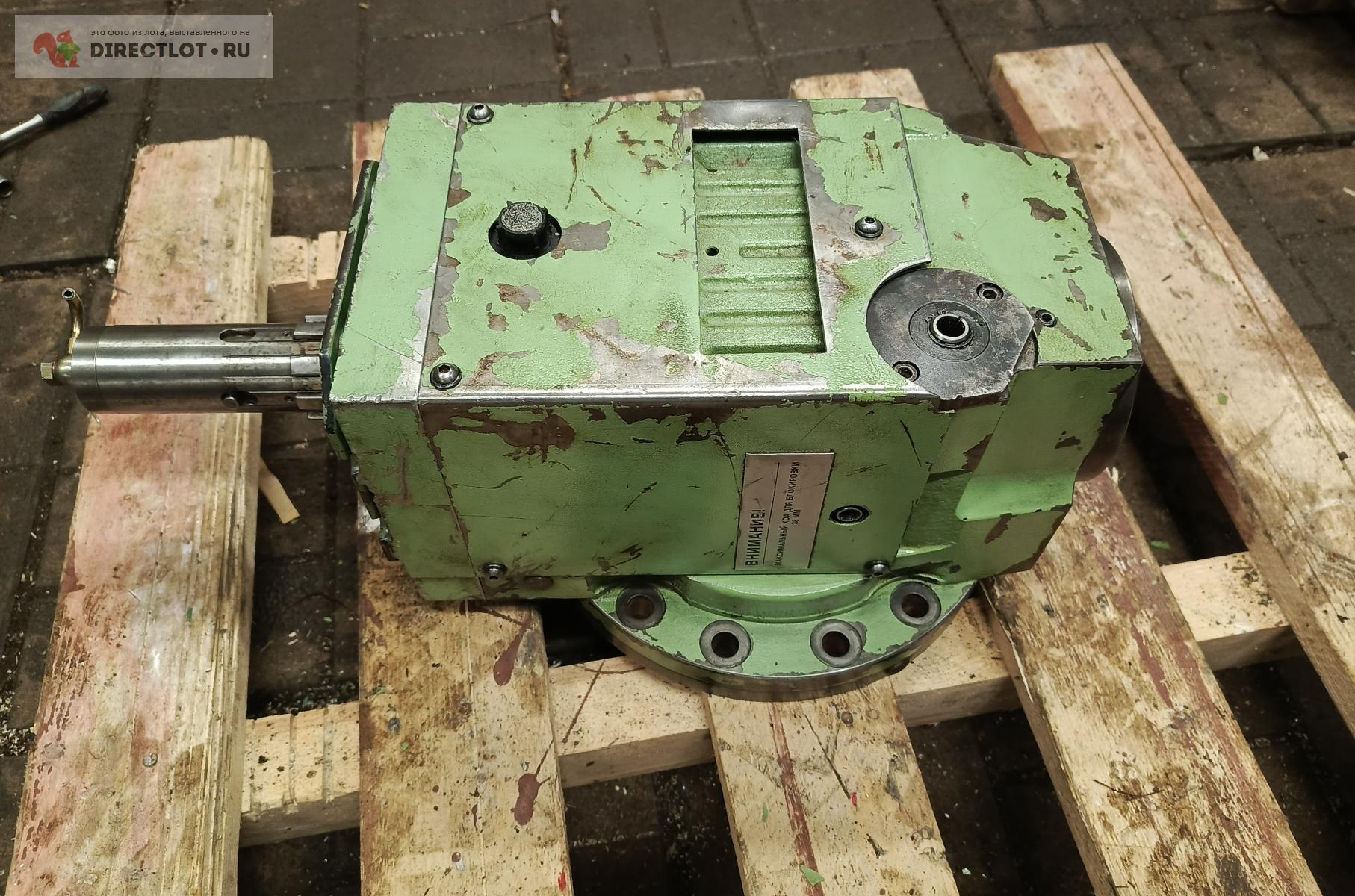

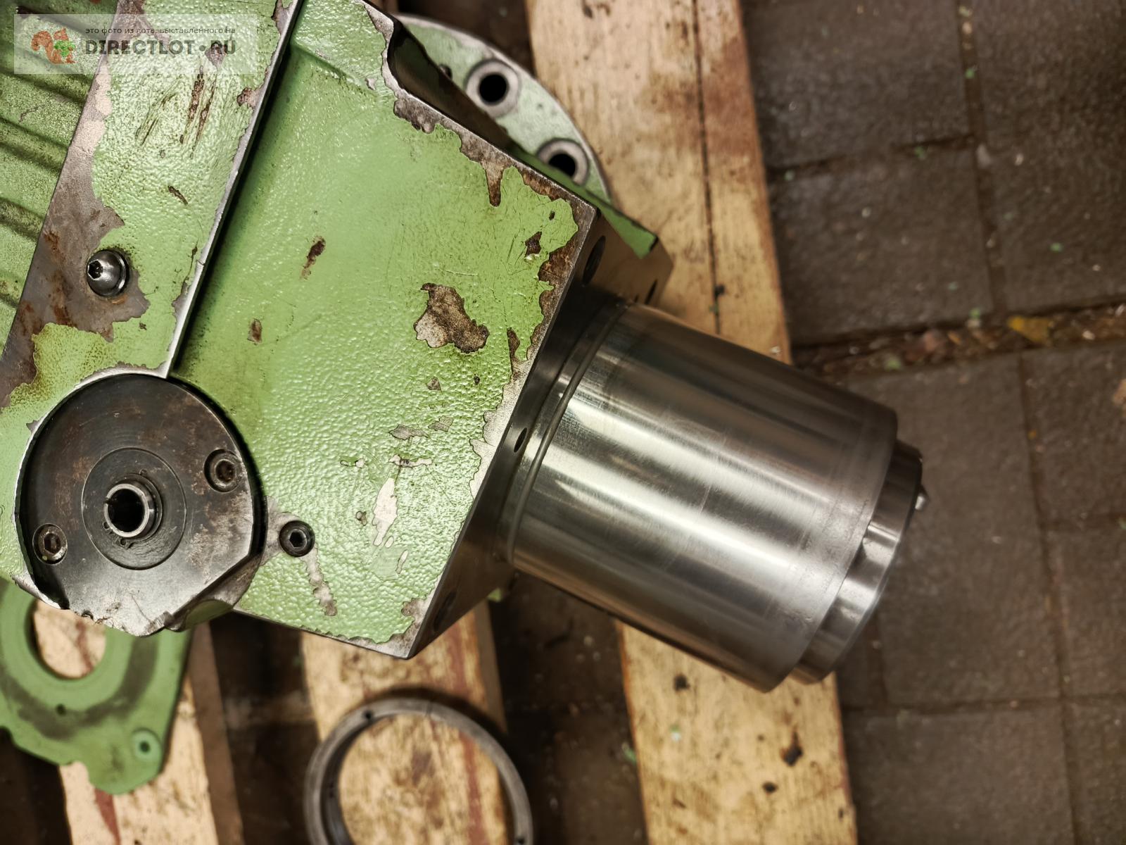

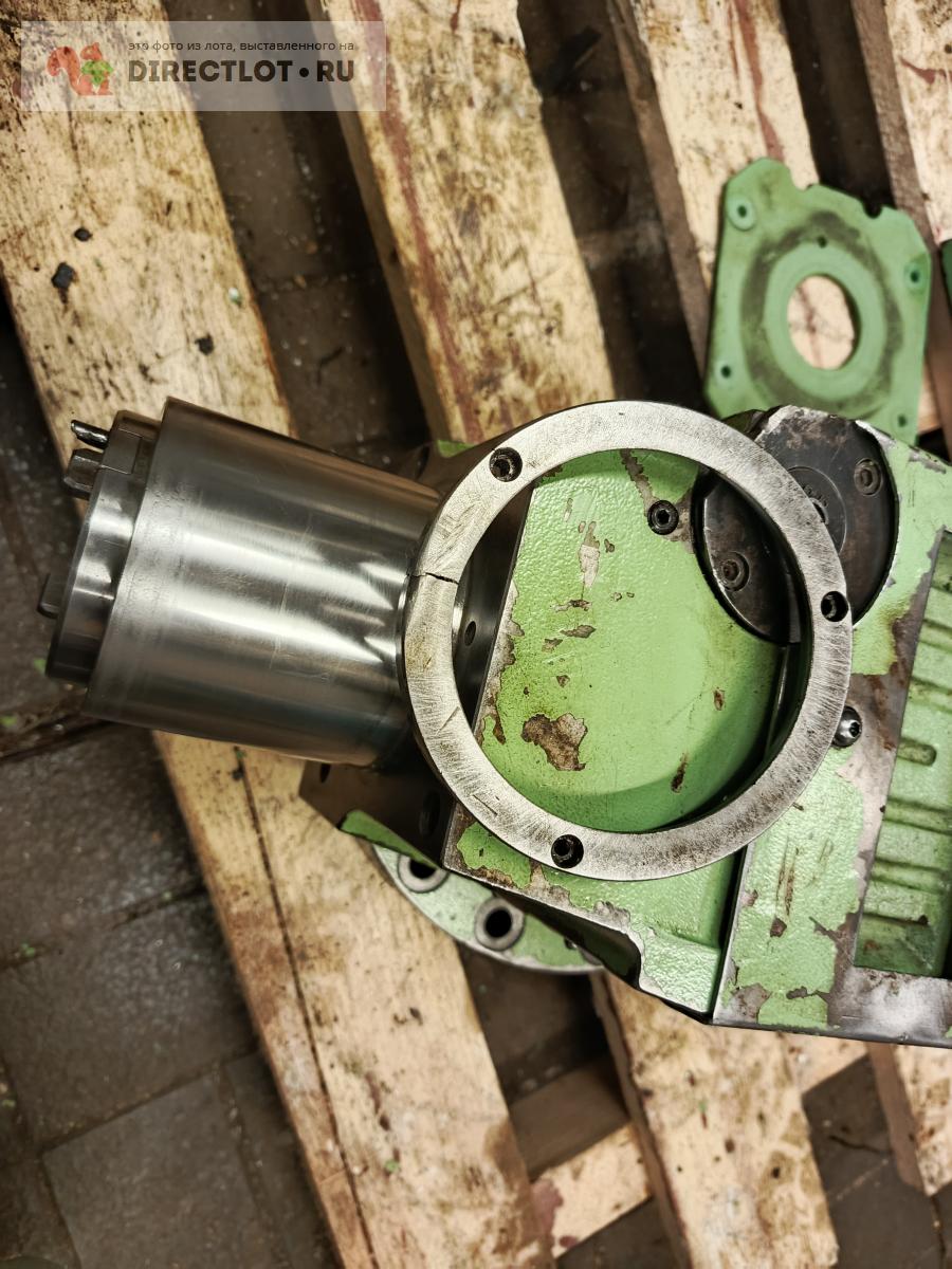

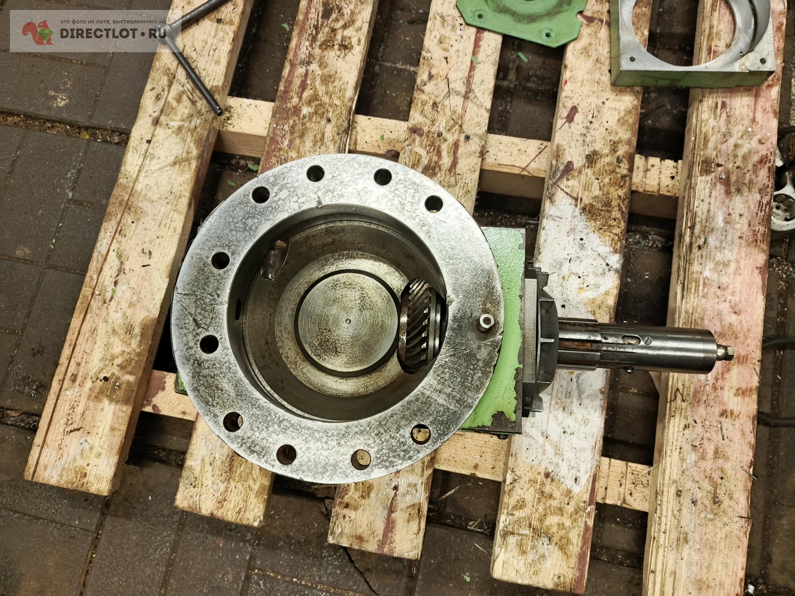

Вфг некомплект , нет приводной шестерни. В данном виде это отличный вариант для прямого привода через шкив, он ставится сверху , вместо крыльчатки , ничего дорабатывать не нужно . Состояние и комплектация на фото, крутится плавно , с подшипниками все хорошо, пиноль хорошая . Ход пиноли 80мм, диаметр 100мм. Конус Исо -40. Диаметр фланца 271, посадочный диаметр 180, расстояние между центров крепёжных отверстий 240мм. На шпинделе стоит автозажим инструмента. Есть видеообзор. Из минусов , потертости на корпусе , и крышечка что стоит с торца шпинделя для защиты от стружки с трещиной , можно работать так , ни на что не влияет, она чугунная тонкая , на фото отметил, деталь простая . Рубрику на запчасти ставлю так как некомплект, все узлы рабочие. Хороший вариант для переделки станков типа 6р82 в широкоуниверсал.
