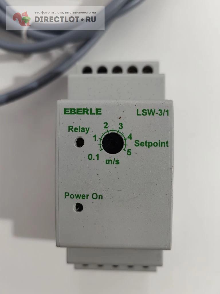

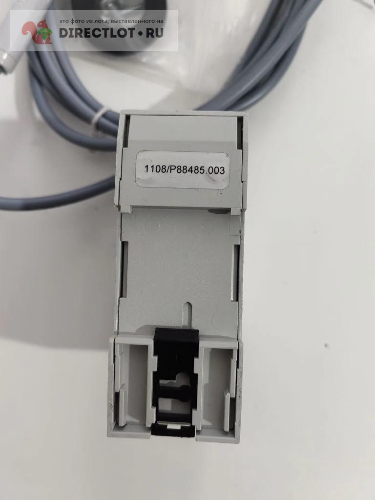

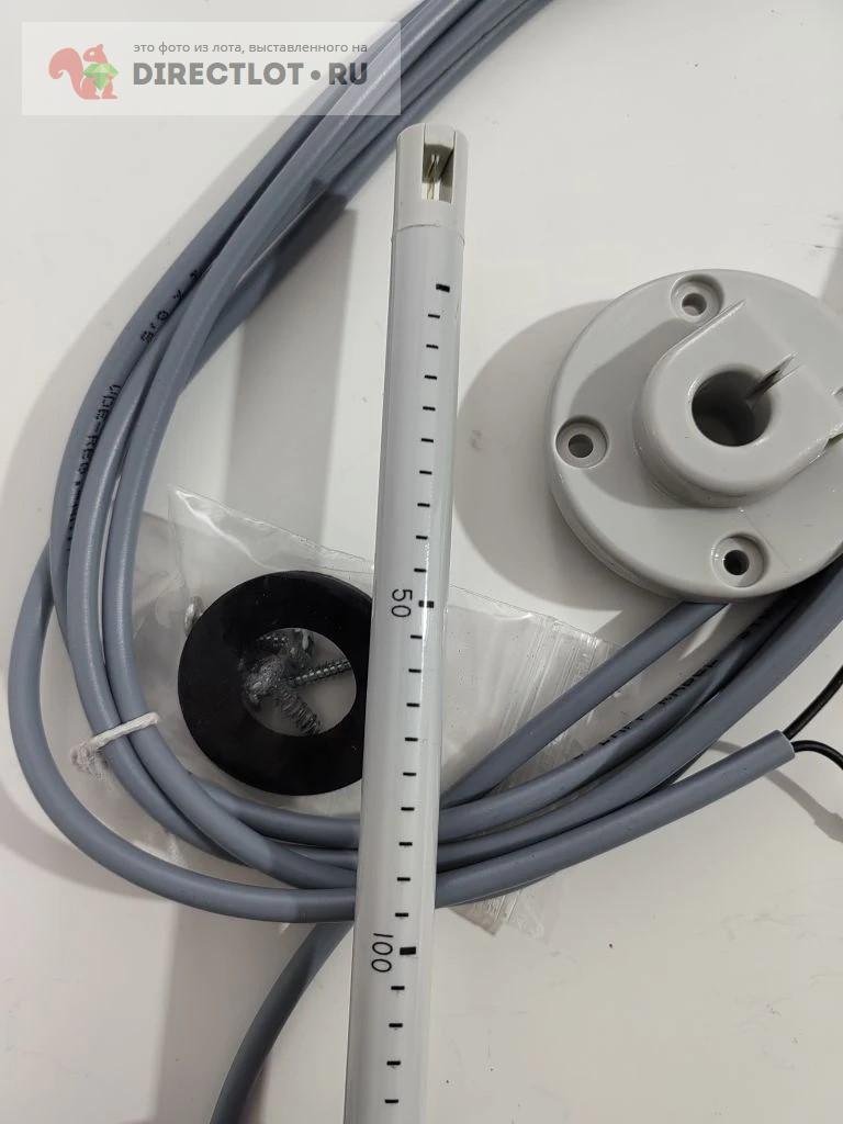

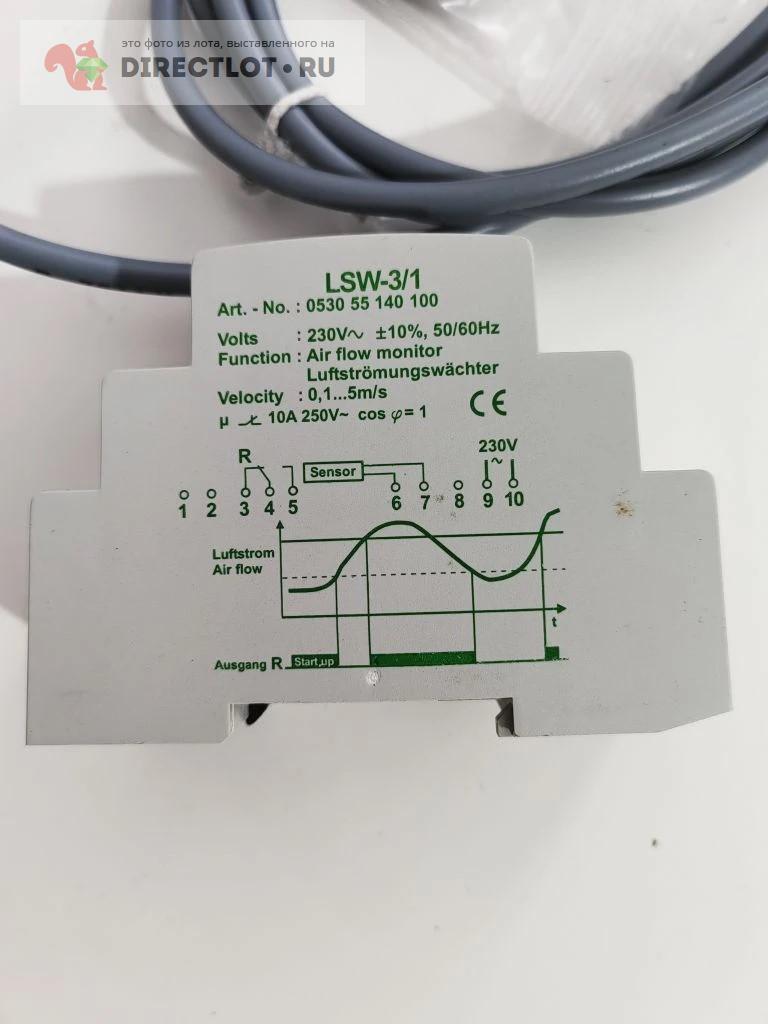

Продам профессиональное электронное реле контроля воздушного потока Eberle LSW-3/1 (артикул 0530 55 140 100). Сделано в Германии. Устройство абсолютно новое, в заводской упаковке, полный комплект.
Используется в системах вентиляции, кондиционирования и отопления для мониторинга работы вентилятора и защиты от перегрева или отсутствия тяги.
Высокая точность: Контролирует скорость потока в диапазоне от 0.1 до 5 м/с.
Полный комплект: Блок управления на DIN-рейку, выносной зонд (датчик) с кабелем и монтажный фланец.
Функция задержки: Встроенная функция Start-up (задержка срабатывания при пуске), чтобы избежать ложных тревог при разгоне вентилятора.
Мощное реле: Выходной контакт выдерживает нагрузку до 10А (250В)
Питание: 230 В перем. тока (стандартная сеть).
Монтаж: На стандартную DIN-рейку 35 мм.
Тип контакта: Перекидной (можно использовать как на замыкание, так и на размыкание).
Индикация: Светодиоды питания и состояния реле на передней панели.
