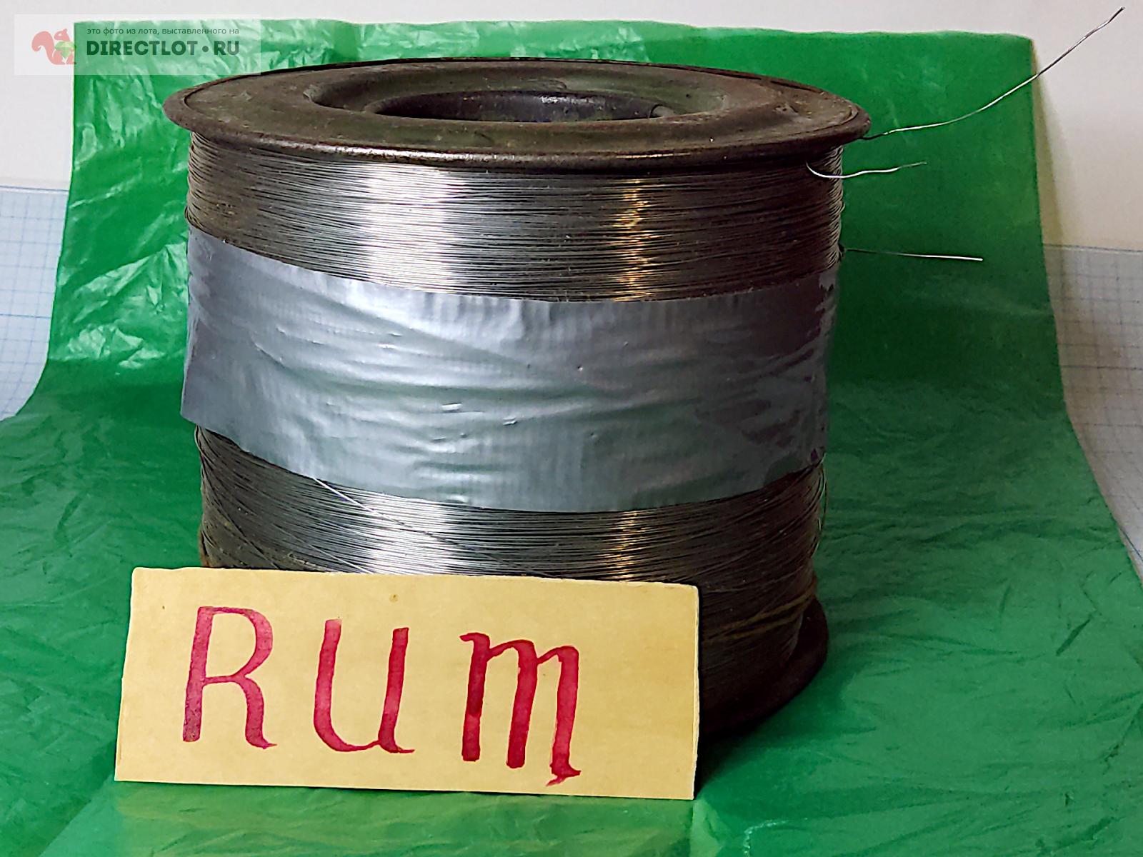

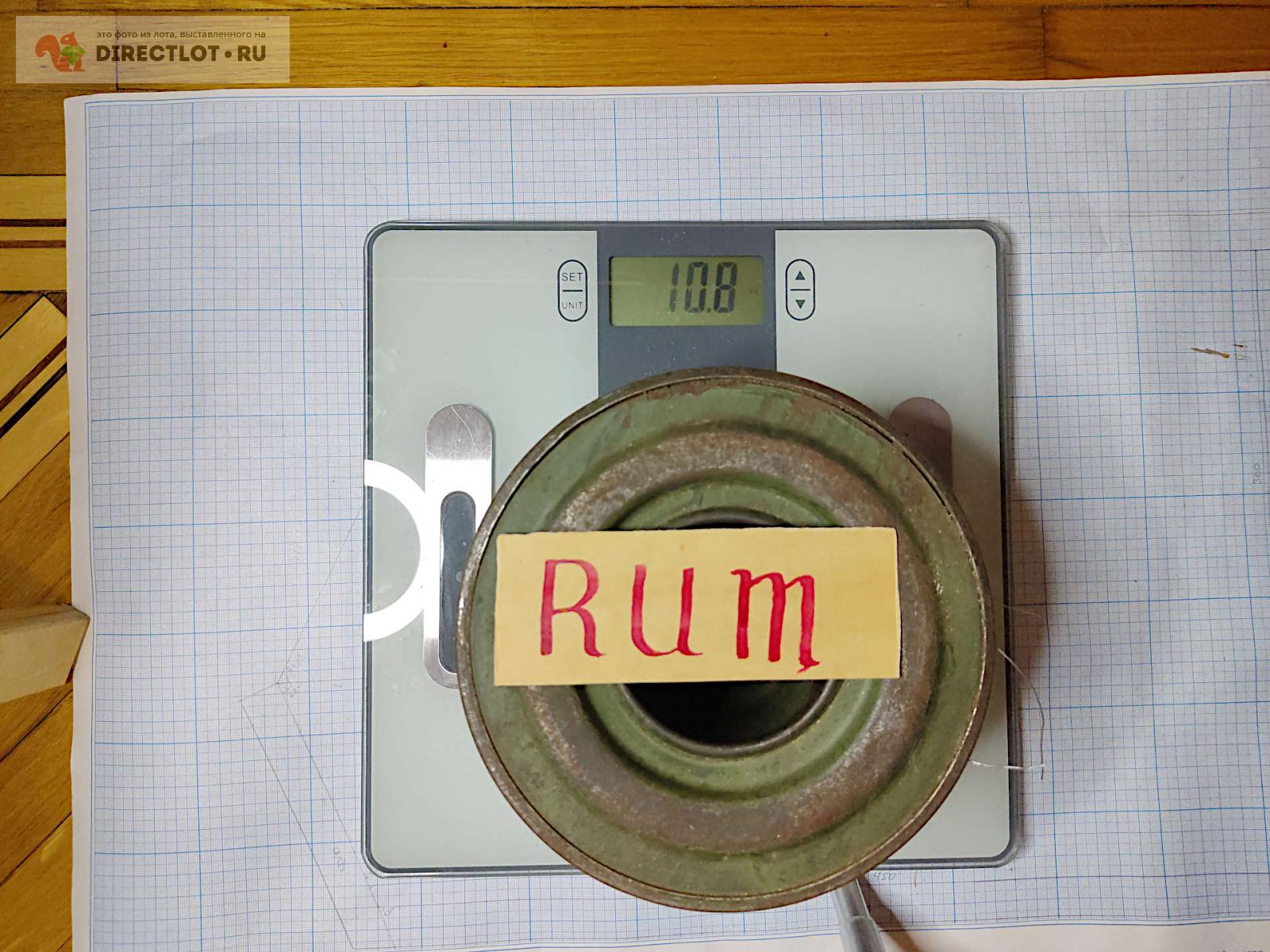

Металлическая катушка 170х140 мм. Вес с катушкой 10,8 кг.
Из катушки торчат три конца проволоки, что видно на фото. Если считать вес самой катушки около 1кг, то по справочным данным проволоки около 6 километров.

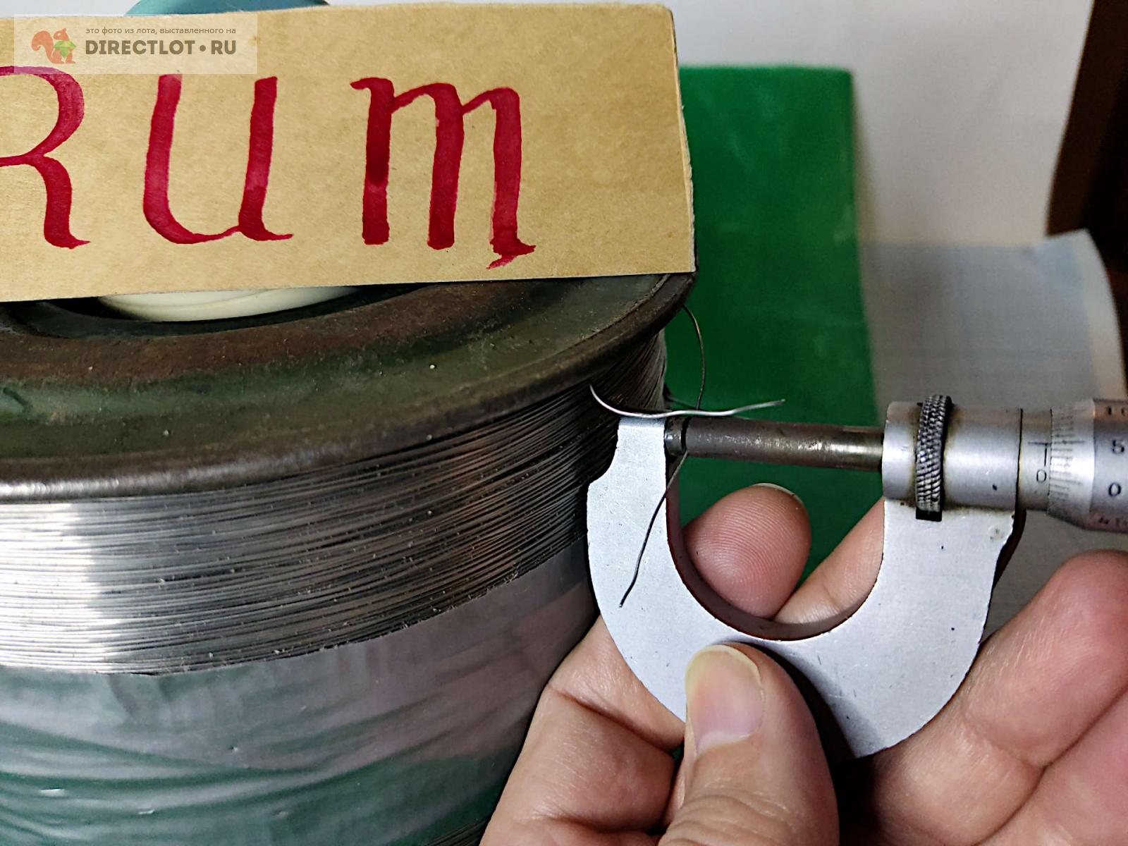

Сопротивление отрезка в 10 метров 56,6-56,8 Ом, масса около 16,2 гр.,
что характерно для нихрома.
Точная марка неизвестна, но предположительно Х15Н60-Н из следующих соображений.

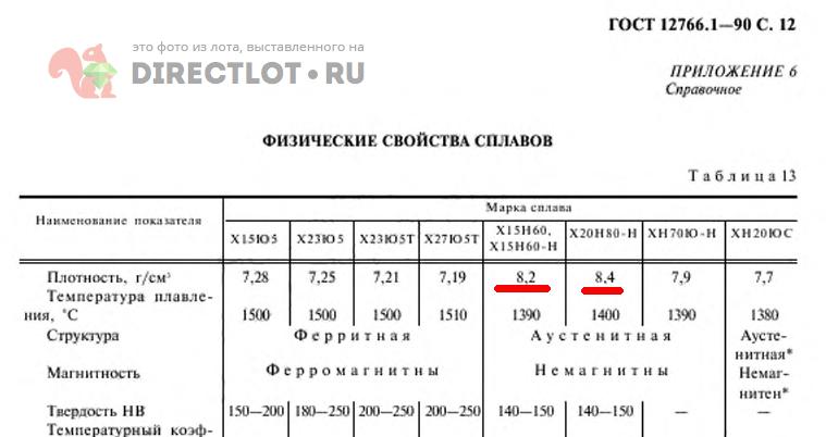

По ГОСТ 12766.1-99:
Площадь сечения проволоки 0,196 мм^2
Номинальные значения электрического сопротивления 1 м проволоки, Ом/м:
для Х15Н60 5,66
для Х20Н80 5,51
плотность Х15Н60 8,2 г/см^3
плотность Х20Н80 8,4 г/см^3
Далее расчёты
Объем отрезка длиной 1метр 196, мм^3
Масса 1 метра при плотности 8,4 г/см^3 = 1,646 грамма.
Масса 1 метра при плотности 8,2 г/см^3 = 1.607 грамма.
Взвешивание 10 метров дало 16,2 грамма, что ближе к плотности 8,2

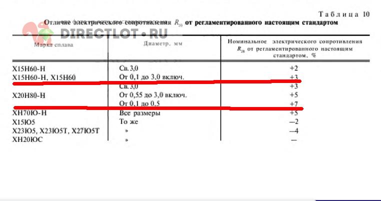

Измеренное сопротивление отрезка в 10 метров 56,6-56,8 Ом, что практически совпадает с Х15Н60 (правда, по тому же ГОСТ отличие сопротивлении для Х20Н80-Н может быть до +7%, что даёт почти 5,9 Ом/м, но тут надо учитывать явную разницу в плотности).
Естественно, не магнитится. Других металлов и сплавов с такими характеристиками я не знаю.
