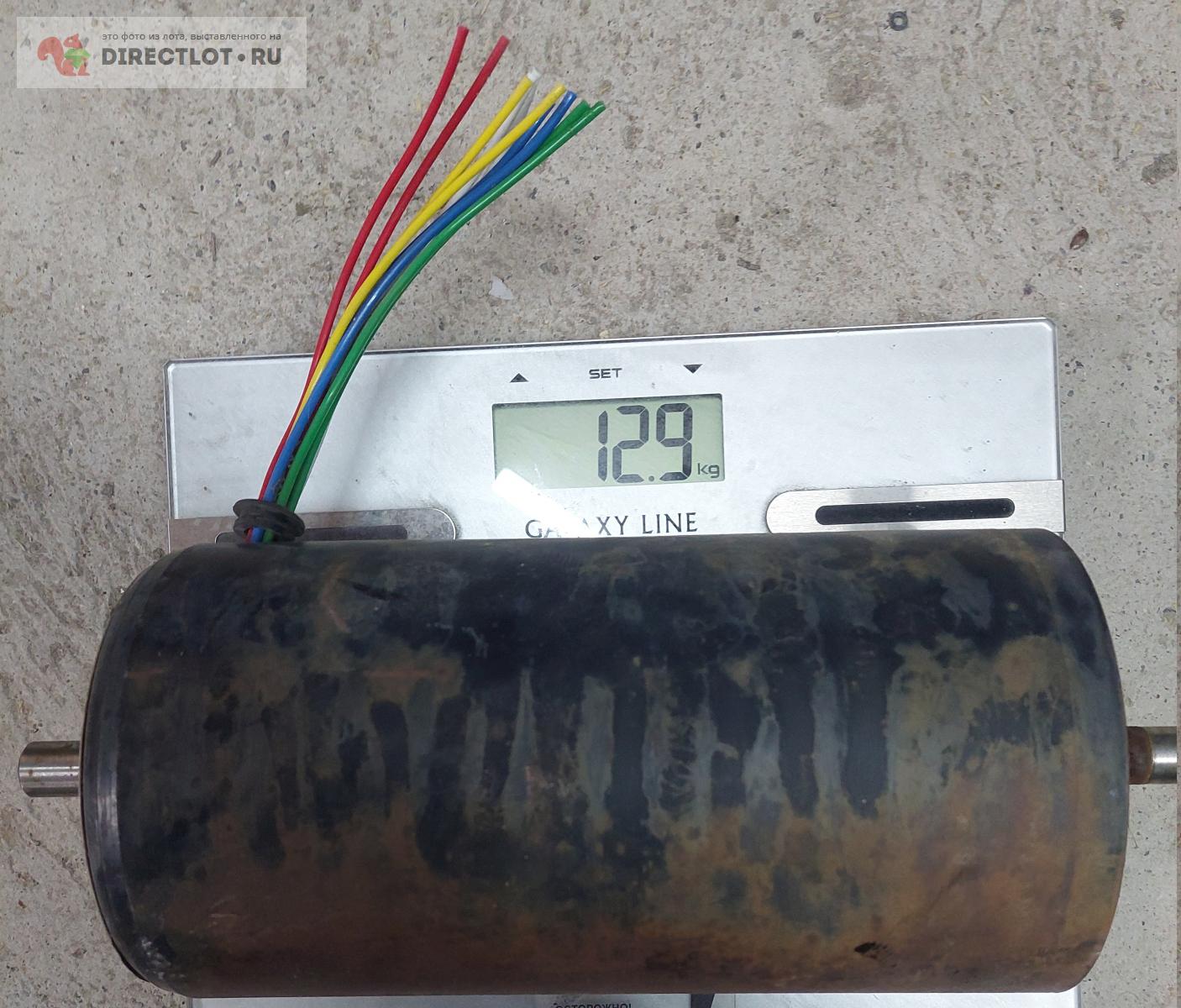

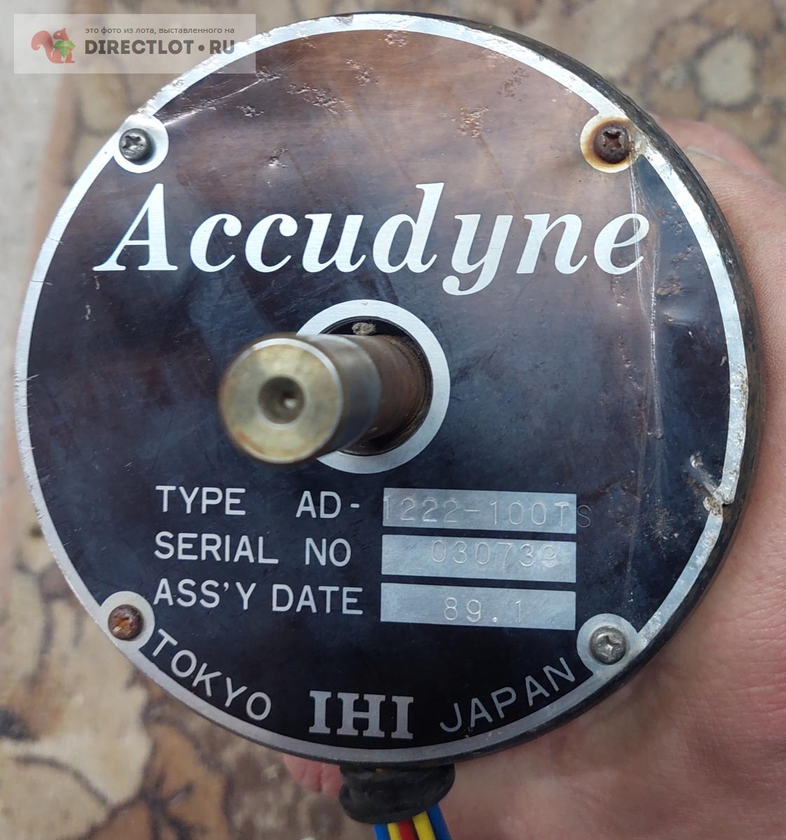

Силовой 5-фазный шаговый двигатель IHI Accudyne (Tokyo, Japan).
Тяжелая индустриальная серия. Снят с японского вышивального оборудования. Внутри чисто, подшипники в идеале, вращение мягкое.
Технические параметры:
Модель: AD-222-1007
Вес: 15 кг.
Готов сделать любые дополнительные фото или видео проверки по запросу
Габариты: Диаметр 118 мм, длина корпуса 225 мм.
Вал: 15 мм, два вылета (спереди и сзади).
Тип: 5-фазный (10 проводов).
